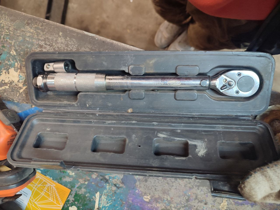

Нет, не замена сальников, не очистка от герметика и не мойка корпуса. Потому что это всё было за кадром, но в процессе сборки оказалось, что 3 болта двух половинок углового редуктора не затягиваются, т.к. повреждена резьба.
Я затягивал с моментом 20Нм вот этим ключом
Поэтому вам будет казаться, что сперва я узнал, что резьба отсутствует и восстановил её.
