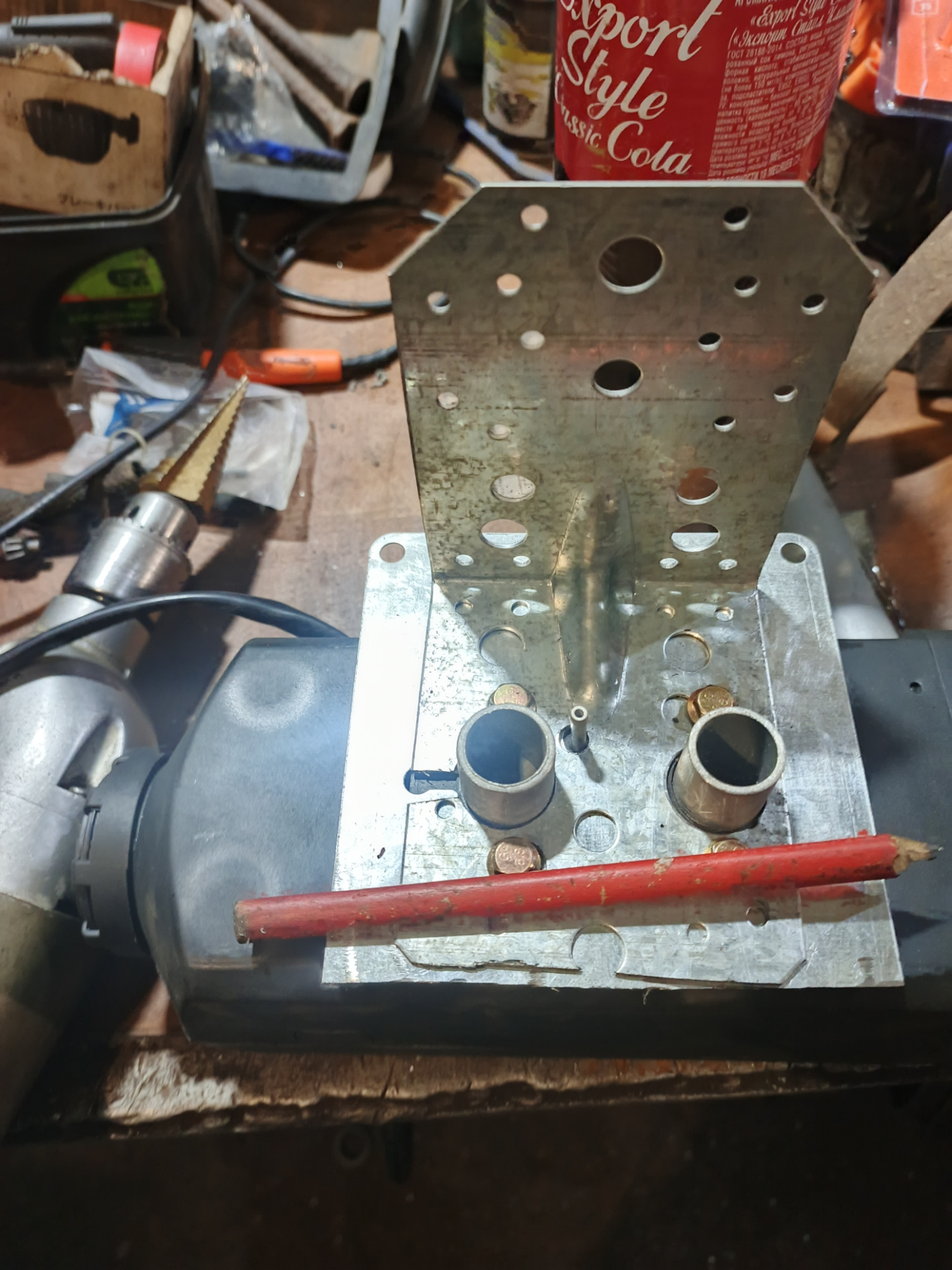

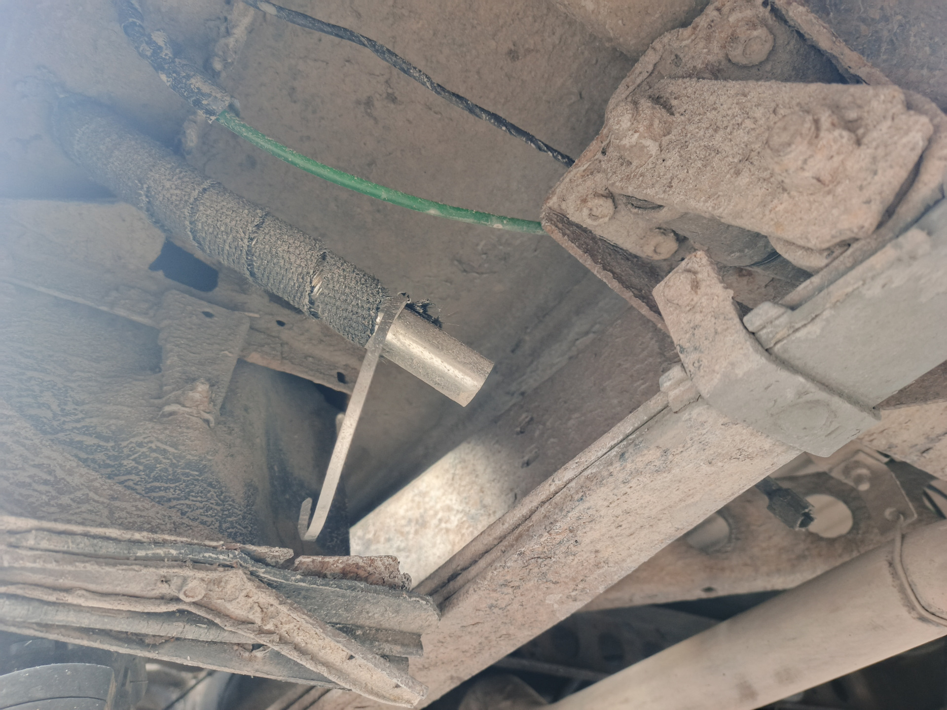

Так как весенние и осенние вахты предполагают неделю в лесу и ночной холод, решил я больше не заморачиваться с палаткой, ведь есть же машина☝️В итоге взял органайзер Стюарт 4х4, и отопитель на 2 кВ. Фен воткнул в левое крыло, запитал топливом от правого бака, а электричеством от блока предохранителей, запараллелил со звуковым сигналом. Попробал, работает хорошо. Ну и под это дело в миниэкспедицию, в Архангельскую область, закрыть сезон по старине.

Отлично👍. Хотелось бы увидеть, как организован выхлоп и забор воздуха под днищем.
Пока так
Grey049
Там в подкрылке одно отверстие уже есть.
