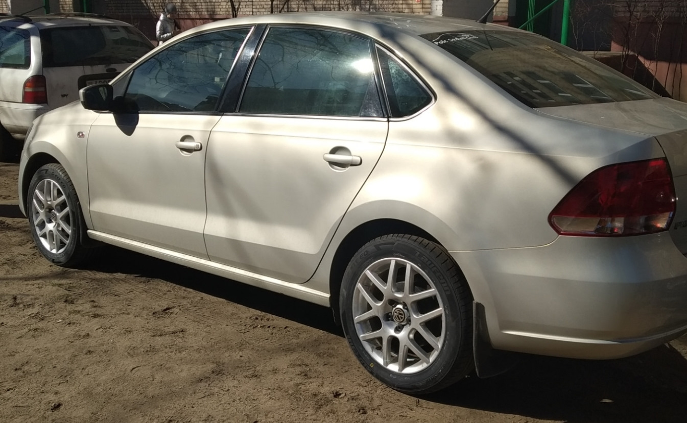

Если на лето собираешься брать резину, то советую 205/50 в сравнении с 195/55 выглядят лучше. И минимальное занижение сделать не плохо бы. www.drive2.ru/l/701994194943615682/

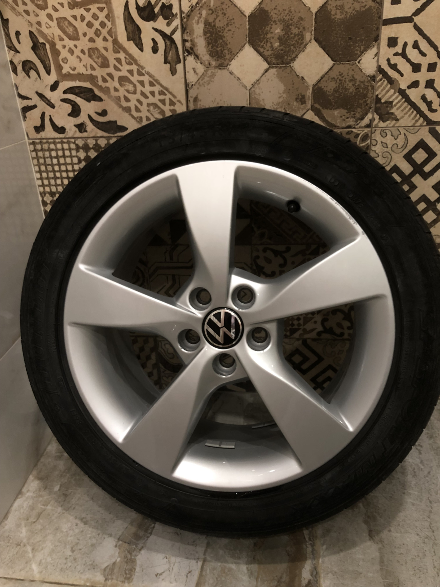

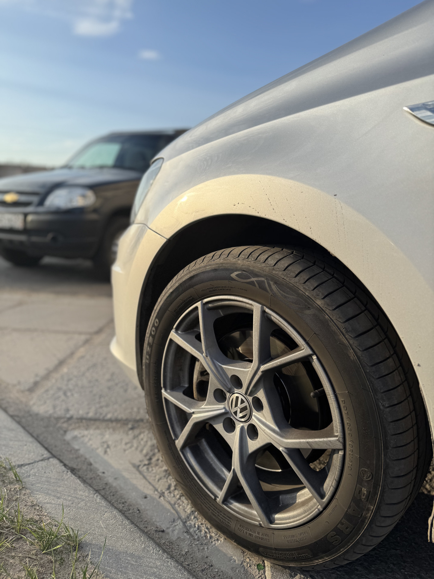

Посмотрел ваш пост о дисках… Расскажите как вы ставите диски с ET46 или как они влазят? У меня R15 оригинальные с ET40 до суппорта 2-3 мм, а ET46 это еще глубже внутрь
да всё по штату становится, без всяких проставок, в суппорт не упирается. Это же родные диски от Skoda Rapid 1 поколения, у них стоят такие же суппорта)
Не вводите людей в заблуждение с вылетом ЕТ46 без проставок только на 256мм супорт встанут
Вы сами изучите сначала вопрос, прежде чем так писать.Это вы людей в заблуждение вводите. У меня стоят 288 тормоза и данные диски подходят без проставок.
На передние тормоза 256мм подойдут с вылетом ЕТ46, а вот на 288мм супорт только ЕТ40, или ЕТ 46 только через проставки не меньше 5 7мм.

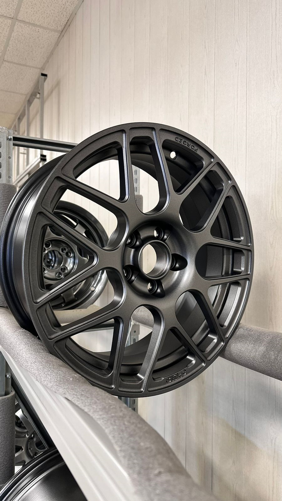

Один из офигеннейших вариантов для ФПС по моему мнению, это BBS Montreal 2!
1J0601025AN
6.5J ET42
Получается форма спиц с внутренней стороны другая раз становятся и вылет не проблема. Понял, спасибо) Идеально на месте примерять сразу
ну да за счёт формы спиц)
если допустим неоригинальные диски покупать с таким же вылетом могут и не подойти
Polovod116rus
Изучал, и 46 не встали, я не говорю что именно ваши не встанут, но от поло хетч не встают
www.drive2.ru/l/699929861862480308/ вот пост про замену тормозных дисков. Посмотрите предпоследнее и последнее фото
DimasLeb
да и я не про все диски писал, что все 46вылетом встанут. Написал конкретно за диски Antia
