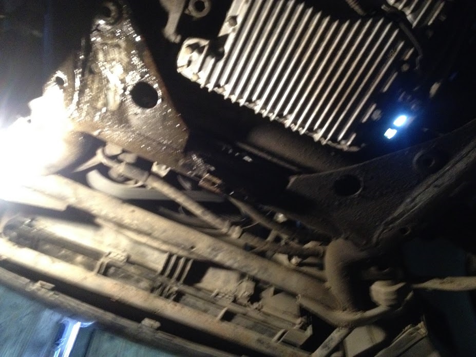

4. Лезем под машину
5. Снимаем все защиты
6. Скидываем внутренние хомуты с пыльников рейки, чтобы открылся доступ до крепления рулевых тяг
7. Ключем “бако” откручиваем рулевые тяги от рейки. Тут придеться повозиться. У меня их крутили какие то гориллы. Я короче смог их сдернуть только с трех метровой трубой и то, при этом чуток трубу погнул. Было весело.
8. Как скинули тяги, обязательно замерьте насколько выходит шток на любую тягу и запишите где нибудь. Нам это понадобится при сборке.
9. Если не слили еще жижу, сливайте.
10. Откручиваем трубки от рейки, что подходят от гура к верхнему штоку. Как свернете винт, откручивайте аккуратно: там обычно идут уплотнительные медные шайбы: не проебите их))
Ну и учтите: при откручивании их из рейки польеться жидкость. Приготовьте что нибудь под это.
11. Как открутили шланги гура, обязательно заглушите эти отверстия, болтами например. Нам там песок не нужен.
12. Переходим к кардану руля. Там понадобится головка с мелкой зведочкой. Откручиваем болт из карданчика и аккуратно дергаем рулевой вам вверх. У меня он просто так не слазил, пришлось его отстукивать. ГЛавное: не повредите пластиковую направляющую! Она стоит на штоке рейки и в ходит в силуминовый рулевой вал.
13. Откручиваем две звезды которые держат рейку на подрамнике. Они аккурат почти по углам подрамника.
14. Теперь самое веселое: перед тем как снять подрамник, надо как то зафиксировать двигатель. Гусь, лебедка. Мы поставили домкраты под колокол коробки и одну из лап двигателя. Откручивать подрамни можно и одному, но вот ставить одному я думаю не получится. Нужен кто-то.
15. Подрамник держится 6ю болтами. Но учтите: откручивайте только после того, как зафиксировали двигатель!
16. И вот когда подрамник скинут, наконец можно извлеч рейку и посмотреть что это такое)))

Не надо не снимать подрамник не домкратить движок.снимаете полуось и всё.рейка свободно выходит.
Приветствую! а какую полуось ? левую или правую?
один снимал/ставил подрамник? с ямой гараж или без?
можно и одному, но пепец как геморно будет
тут самое главное это решиться! а потом уже само все пойдет)) снимал и ставил в 2 своих руки, тяжко но возможно (в бж есть если не читал), удачи! интересно будет почитать как ты справишь с верхним металлическим кольцом…
да, читал, но уже постфактум)) у меня крови попил нижний сальник (об этом позже) и что хочу сказать: одному это делать, тем более вешать подрамник конечно можно, но ну его нахер))))
