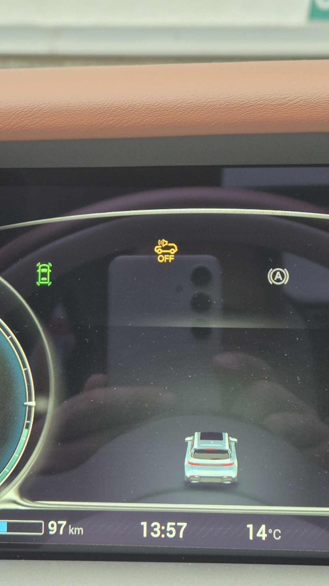

AVAS — Acoustic Vehicle Alert System — система звукового оповещения для автомобилей с низким уровнем шума, особенно для электромобилей.
В простонародье на вояхах его называют звук НЛО 🛸
Из предыстории.

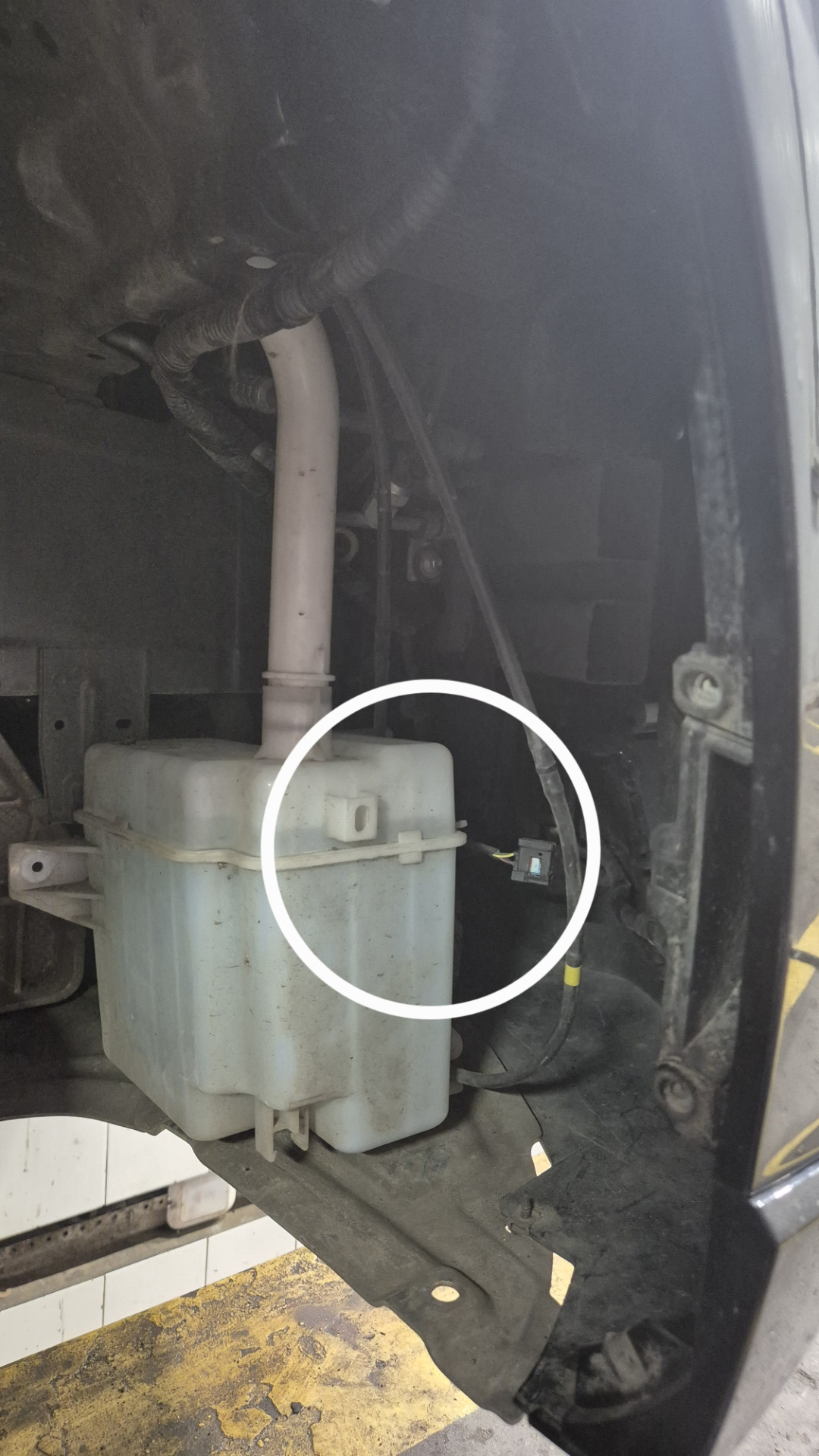

Несколько месяцев назад, самопроизвольно начал загораться индикатор звука предупреждения пешеходов
сам включался, сам отключался. Ну думаю глюк, такое в нашем авто бывает).
Чуть позднее засветился постоянно и на вкл/выкл в меню управления не реагировал.
По совету из чатов удалить tweaks и сделать полный сброс(factory reset), ессесно не помогло).
Здесь, пару постов назад кидал клич о помощи и в комментариях к нему один из вояводов подсказал что может быть и где это искать, за что ему большое человеческое спасибо.

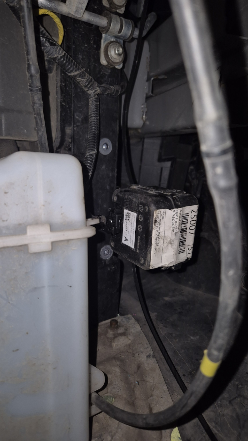

Можно сделать все доступней, но для этого надо снять передний бампер, я лёгких путей не ищу, иду в обход технологии))

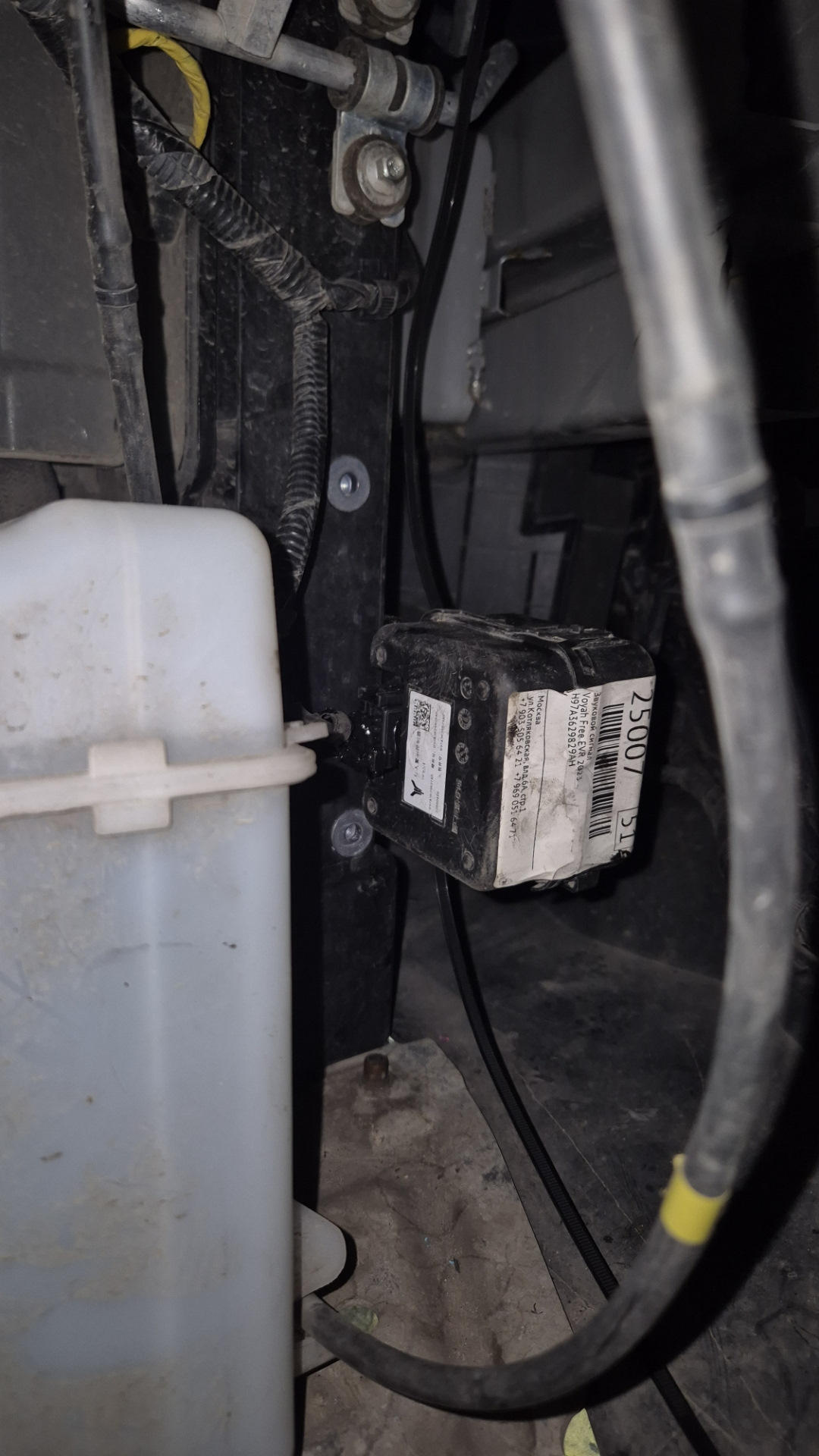

Снимаем правое переднее колесо, снимаем подкрылок. С правой стороны сразу за бачком омывателя находится этот блок AVAS
Откручиваем 3 болта крепежа бачка омывателя, чтобы его отодвинуть, по другому хрен подлезть и видим этот блок

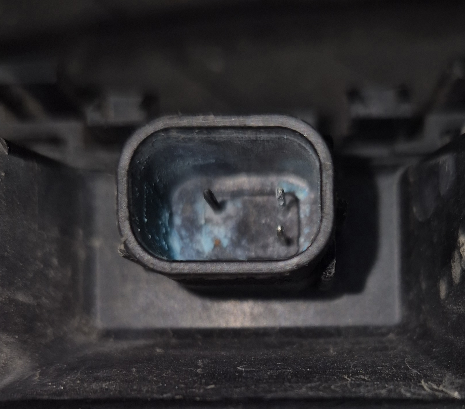

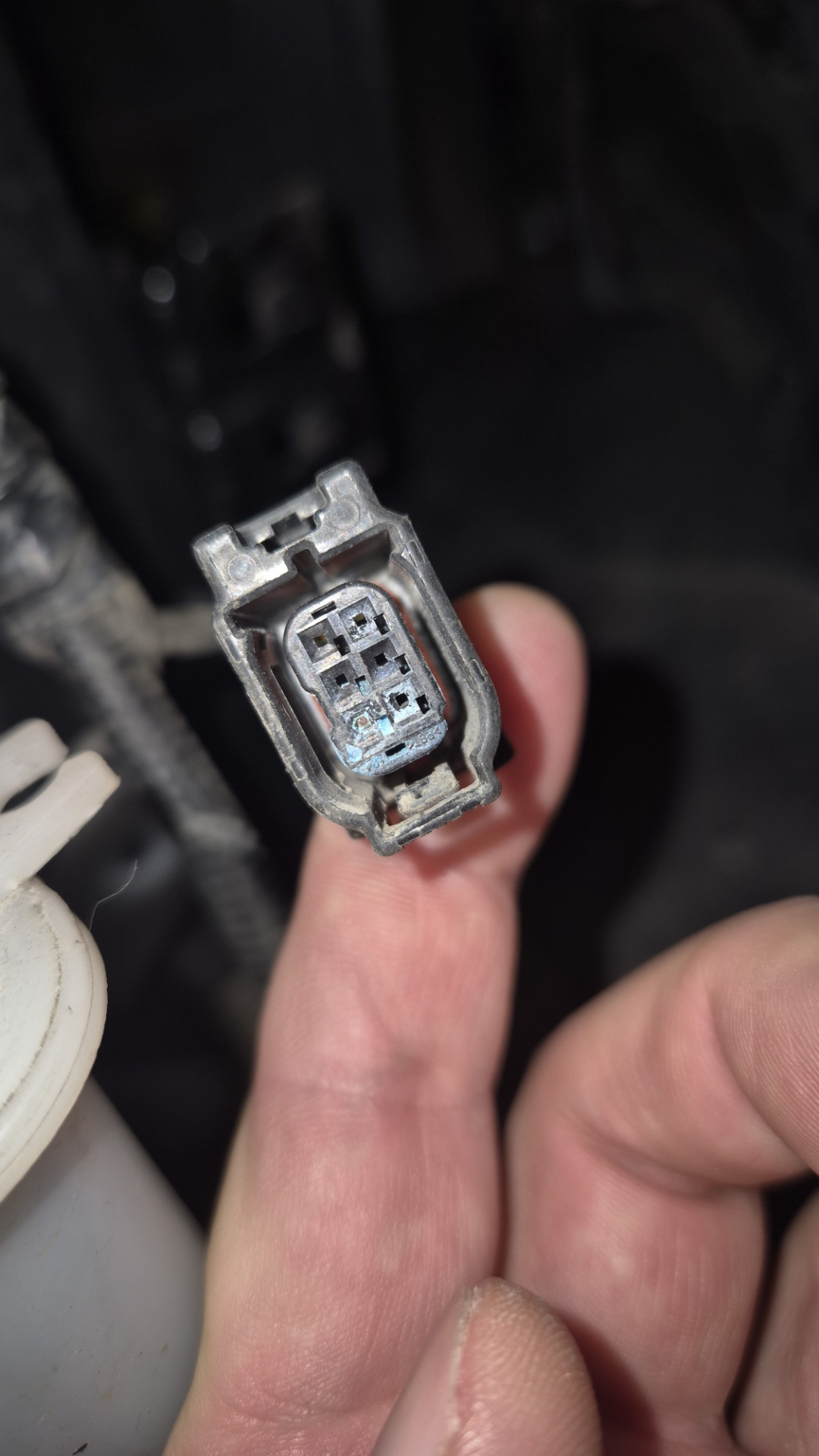

Снимаем блок, отсоединяем фишку и набладаем причиноследственную связь предистории
Как говорится, комментарии излишни.
Осталось понять как туда попадает влага…
С очередным вояводом(тоже такая проблема) у которого пробег ещё 10 тыс.км., а у меня 50 т.км. мы определили:
Проводка к блоку вплотную соприкасется с горловиной бачка омывателя, каждый раз когда заливая жидкость проливается её небольшая часть и стекающие капли по горловине, перетекают на проводку и сразу в фишку блока AVAS.
Далее все просто любая негерметичность со временем переходит в окисление контактов, как на фото. В данном случае под приговор попадает и сама фишка и сам блок.

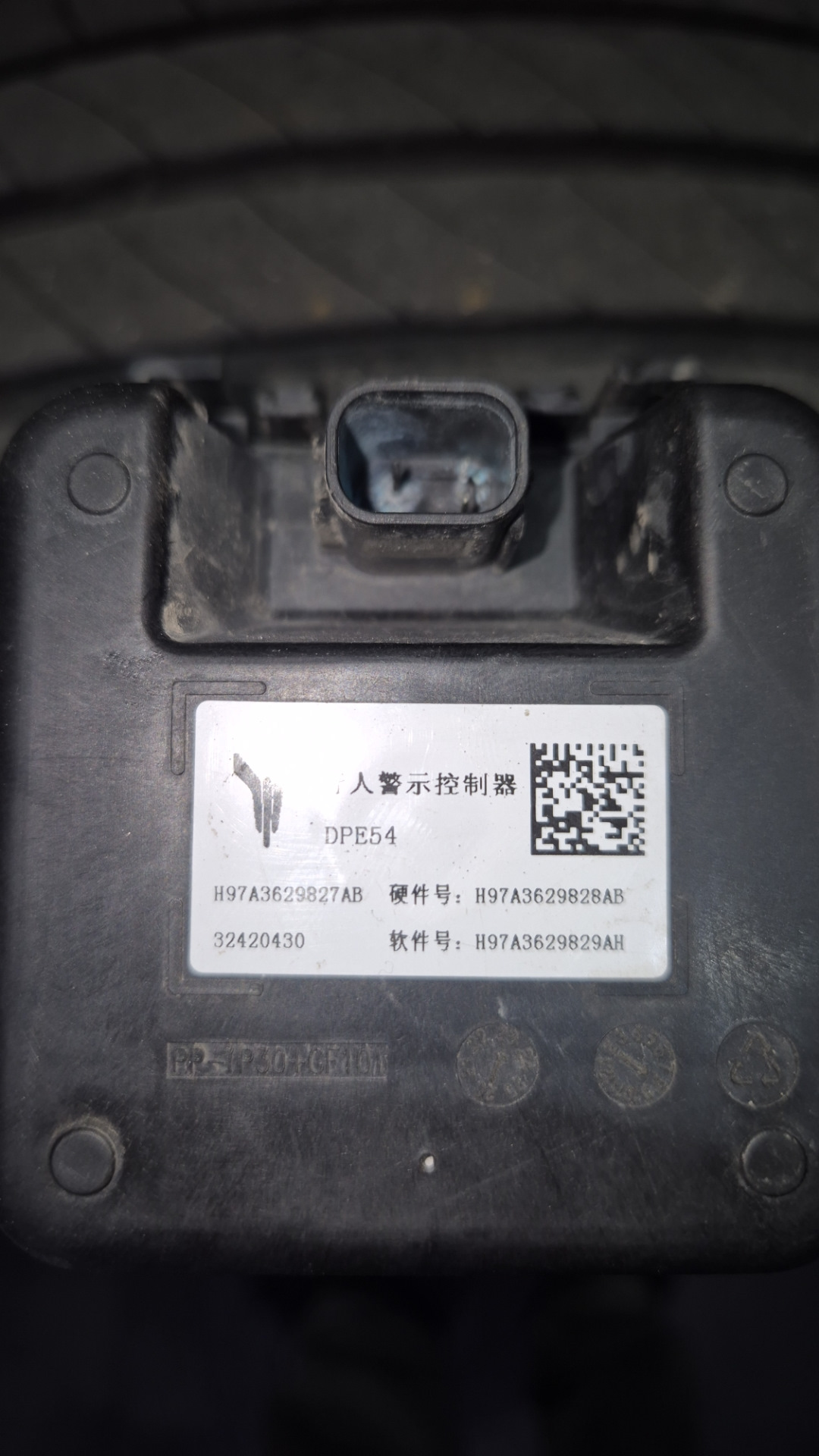

Блок можно заказать новый или б/у.
Фишку можно заказать на маркетплейсе, ссылки оставлю в первом комментарии.
Я заказал вариант с пинами, но там не оказалось уплотнительной резинки. Знакомый электрик мне перепиновал фишку, которая при монтаже была обильно залита в герметик по кругу и в провода.
В итоге всё теперь работает, звук НЛО опять появился, индикация пропала.
Сам блок и его каталожному номер, я искал по правому верхнему номеру.
На этом у меня всё, надеюсь кому-то инфа будет полезной.

Опасные места можно герметиком для аквариумов защитить.
Там полуагресствная среда, залил герметиком для движков.
Разъём получается не герметичный.
Походу да, зато теперь очень герметичный)

прокисла фишка
Ага, полностью)
😬С окислением фишек разные марки и модели машин страдают. Никто не застрахован.

Плохая уплотнительная резинка в корпусе разъема — вот причина )
Походу да
💯 % . Давно работаю в сервисе с электричеством . Нужно посмотреть по номеру на корпусе разъема в интернете, может быть выпустили новую ревизию

Продублирую номера фишек:
Разъём парктроника Toyota/Lexus 90980-12382 комплект с пинами
ozon.ru/t/oE06C8K
Разъём парктроника Toyota/Lexus 90980-12382 комплект с проводами
ozon.ru/t/T8uFwDy
