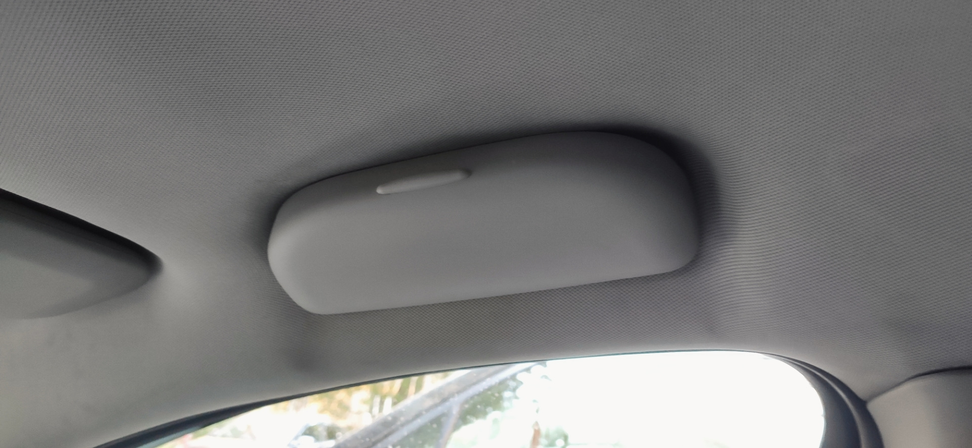

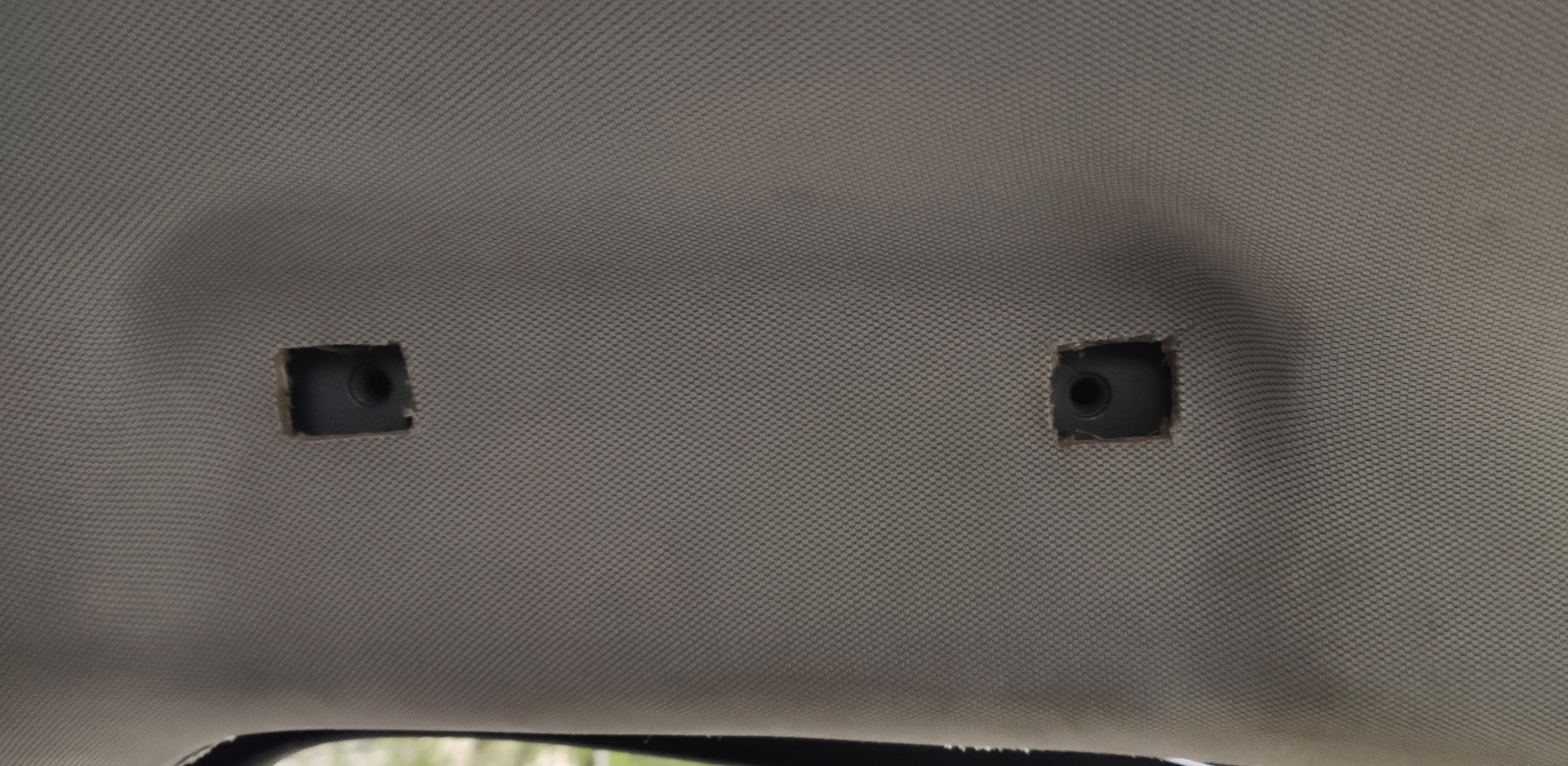

Над водительским местом дырки пришлось вырезать аналогично тем, что под ручками в остальных местах

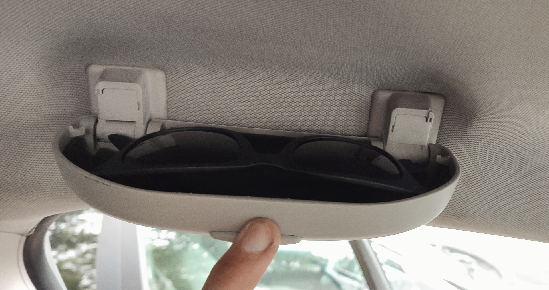

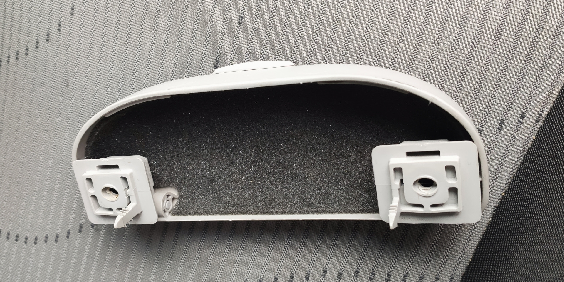

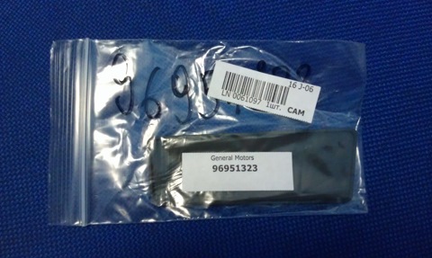

а сам очкошник (95126940 General Motors) заказал на разборке через авито за 700р по цвету прям то, что надо.

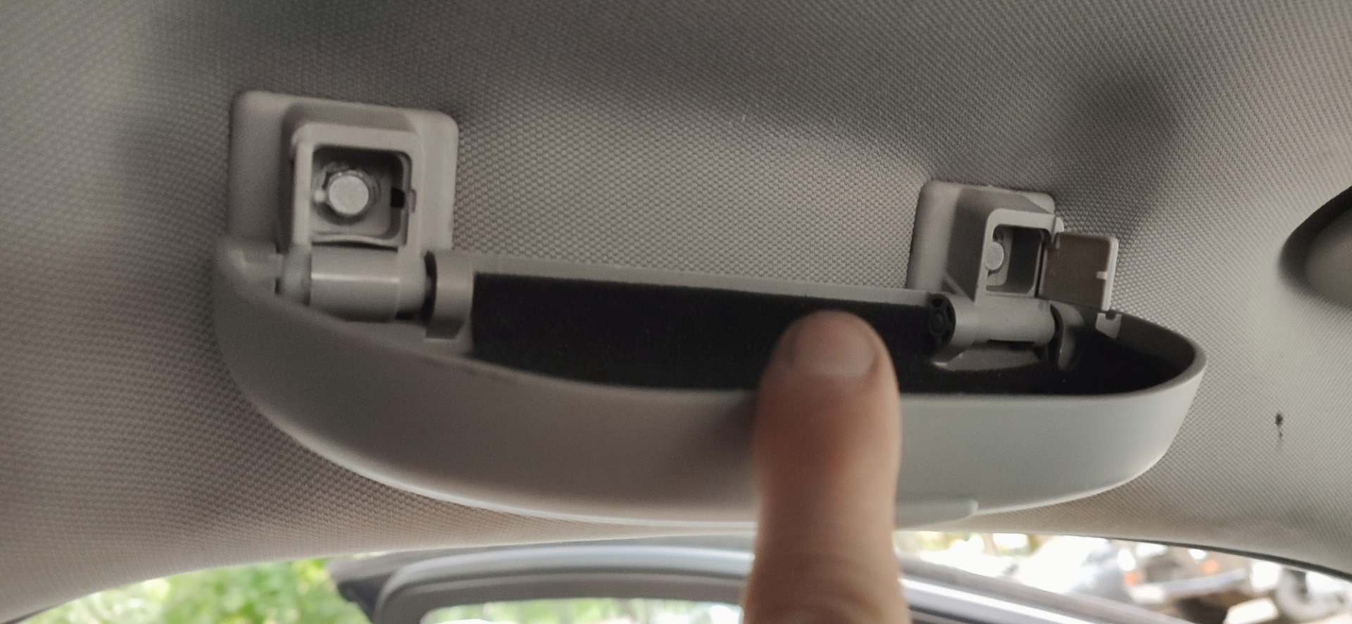

Заглушки отщёлкиваются маленькой плоской отвёрткой, болты прикручиваются башкой на 7, установка не сложная.

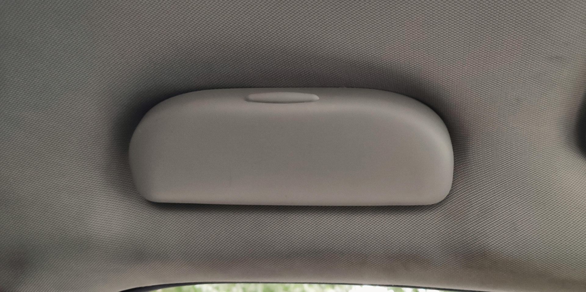

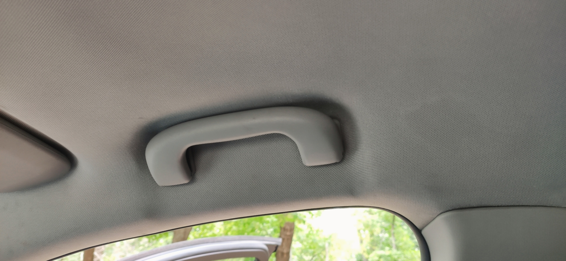

А потом жена спрашивает: "А чего эт у нас один очкошник в тачке"? Заказал и второй, со стороны пассажира проблем меньше, там снимаем ручку

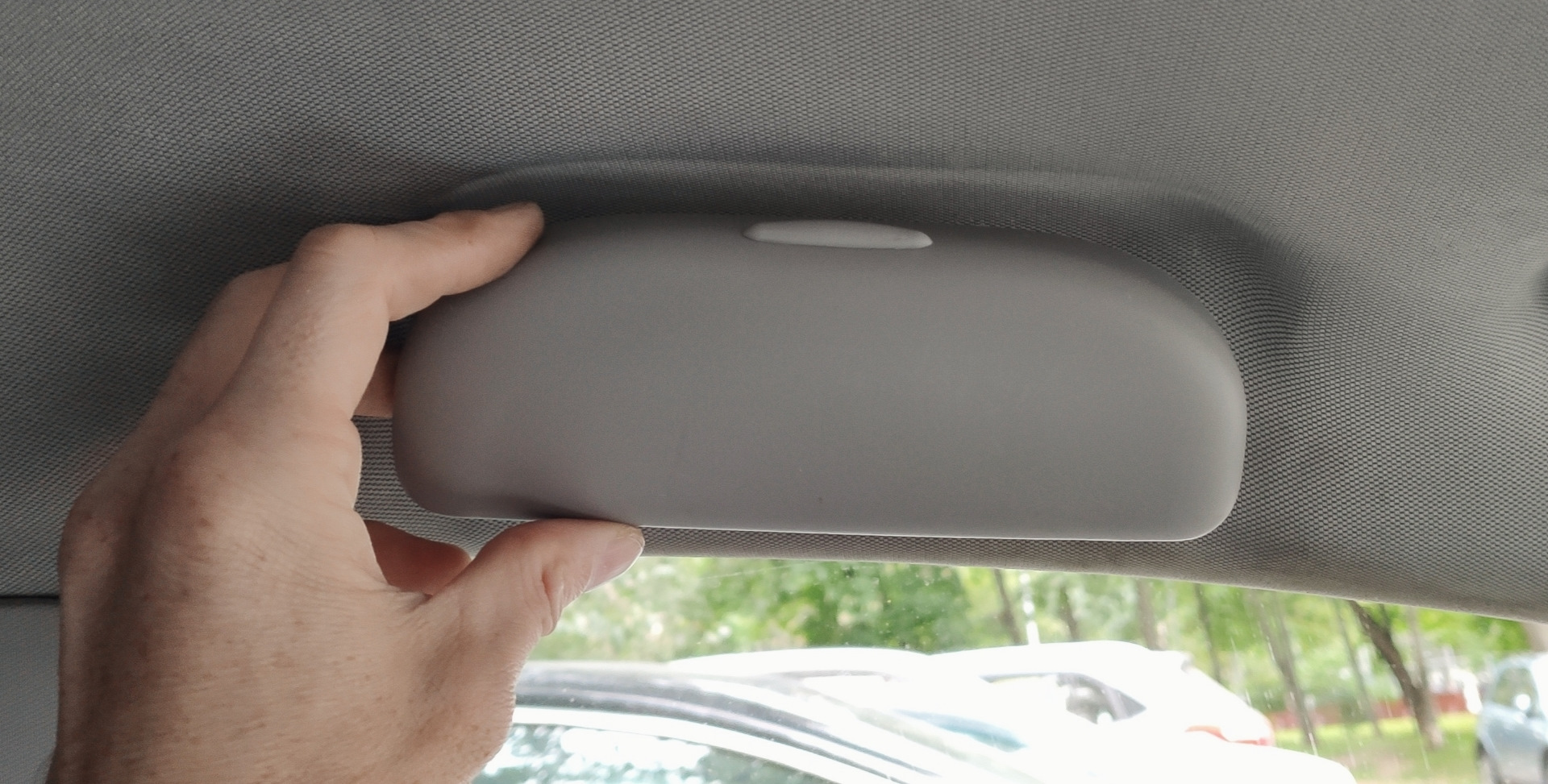

и устанавливаем что надо
Пожалуй лучшая трата 1400р на сегодня. Лайки, комменты туда👇
