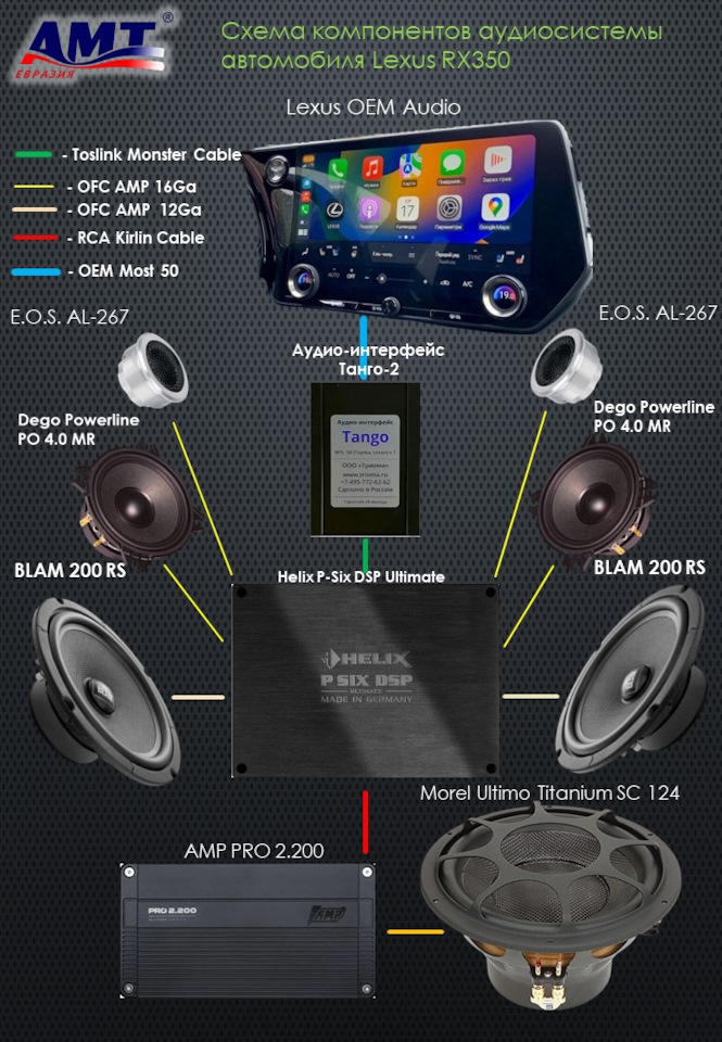

Проблема штатного усилителя. Посмотрите на его размер и сравните его с усилителем марк ливенсон которые ставили в 3 поколение RX. (Он меньше раза в 2) Естественно он на громкости выше среднего будет "обрезать" нижние частоты, чтобы не вгонять в клип динамики (когда динамики начинают хрипеть) ибо мощность штатного усилитель оставляет желать лучшего и физику не обманешь)).
Поставьте вместо штатного усилителя любой процессорный усилитель и Вы сильно удивитесь как может играть музыка в машине даже без замены акустики.

Хотел спросить — вы у себя в итоге поменяли усилитель? Если да, то какой именно поставили?
Привет! Да, поменял, поставил Helix P six ultimate и заменил акустику
ГУ одинаковое у левинсона и не левинсона?
Или особой разницы нет в случае если будет процессор использоваться?
Одинаковое, подключается по шине Most 50 аудиоинтерфейсом от триомы Tango 2, после него оптикой к процессору.
сколько примерно обошлось и где делали?
Заметно лучше стало по сравнению с МЛ ?
МЛ стоит, но очень разочарован в нем
Делал сам, всё руки не дойдут борт журнал завести и отчет написать
Даже сравнивать не стоит)
Однозначно лучше
