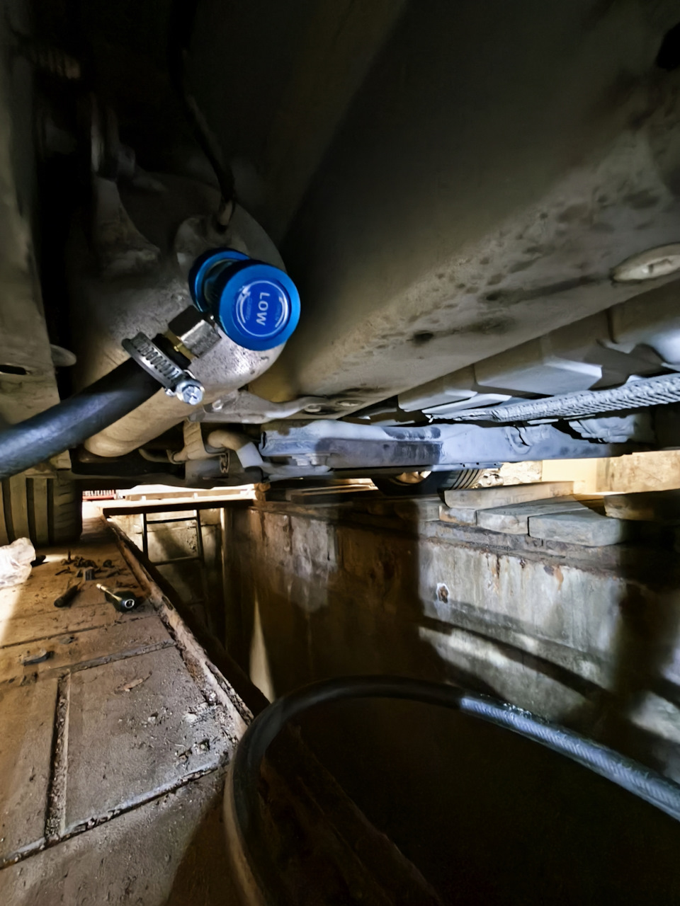

Снимается левая обшивка днища. Под ней ресивер пневмы.
На редукторе выставляется давление на выходе 1.2мпа.
Быстросъем одевается на штуцер ресивера.

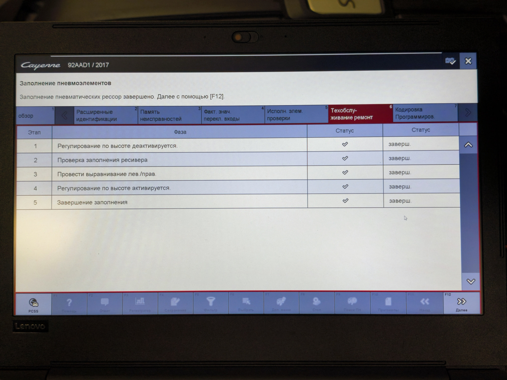

Далее в пивисе выбирается pasm -> тех обслуживание -> прокачка всей пневмосистемы.
Балон при этом еще закрыт.
Пивис спускает весь воздух из вневмосистемы в атмосферу через блок клапанов. Тачка ложится на упоры.

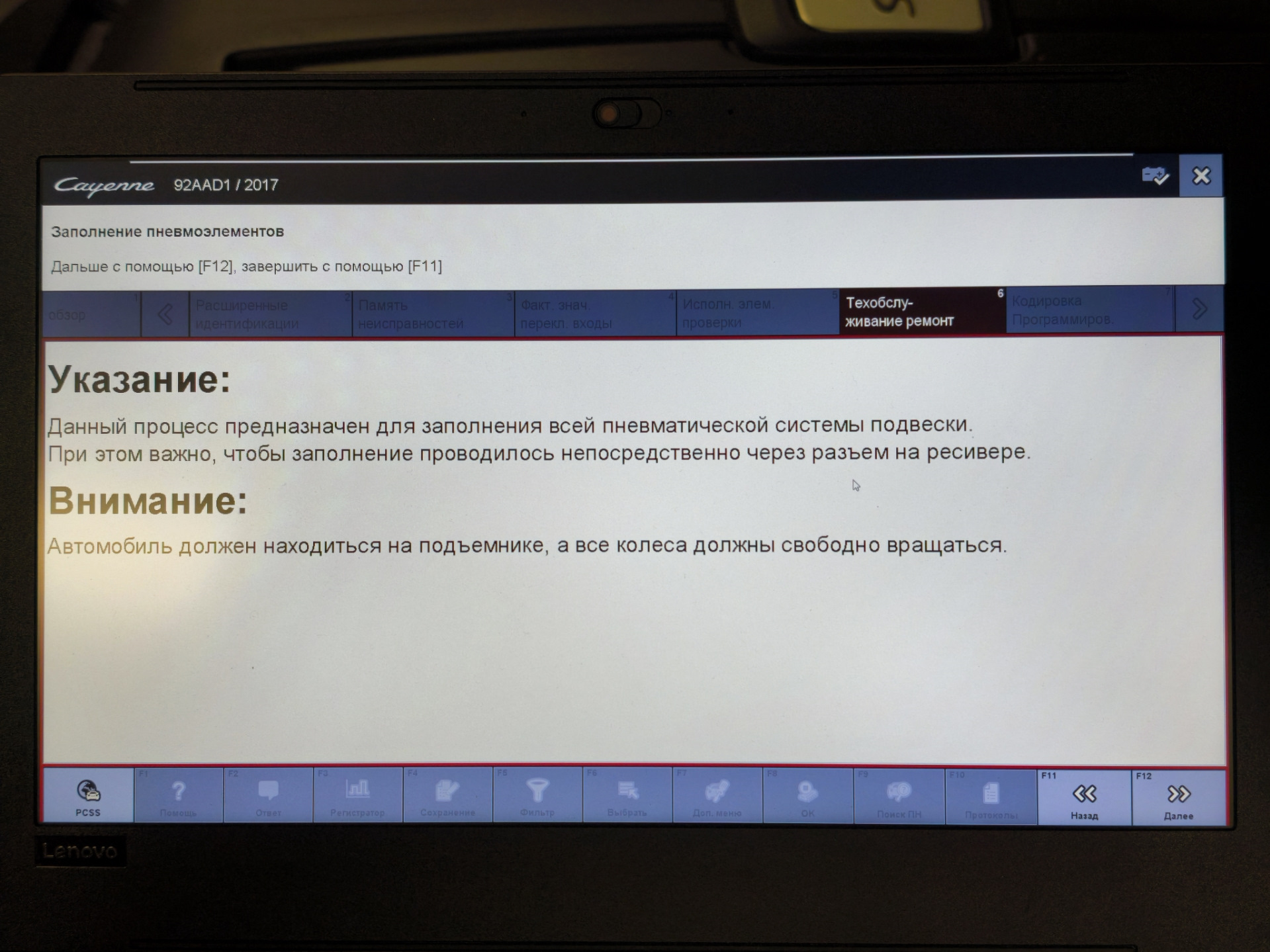

Далее выбирается команда "заполнение пневматической системы".
До запуска этой команды надо открыть вентили на балоне и быстросъеме и дождаться пока ресивер заполнится азотом. По звуку будет понятно, что ресивер заполнен. Краны не закрываем и нажимаем f12 и пивис начинает поочередно открывать клапаны на пневмобалоны и заполнять их азотом из ресивера. При этом ресивер подпитывается от балона. Будет слышно как газ проходит через редуктор в ресивер. Машина выравнивается.
После завершения процедуры надо закрыть вентили на балоне и быстросъеме, стравить давление в шланге (немного ослабить гайку на штуцере шланга) и снять быстросъем.
Последний этап команда "тест компонентов, датчики уровня кузова". Пивис сначала поднимает машину вверх, затем выравнивает колеса по уровню.

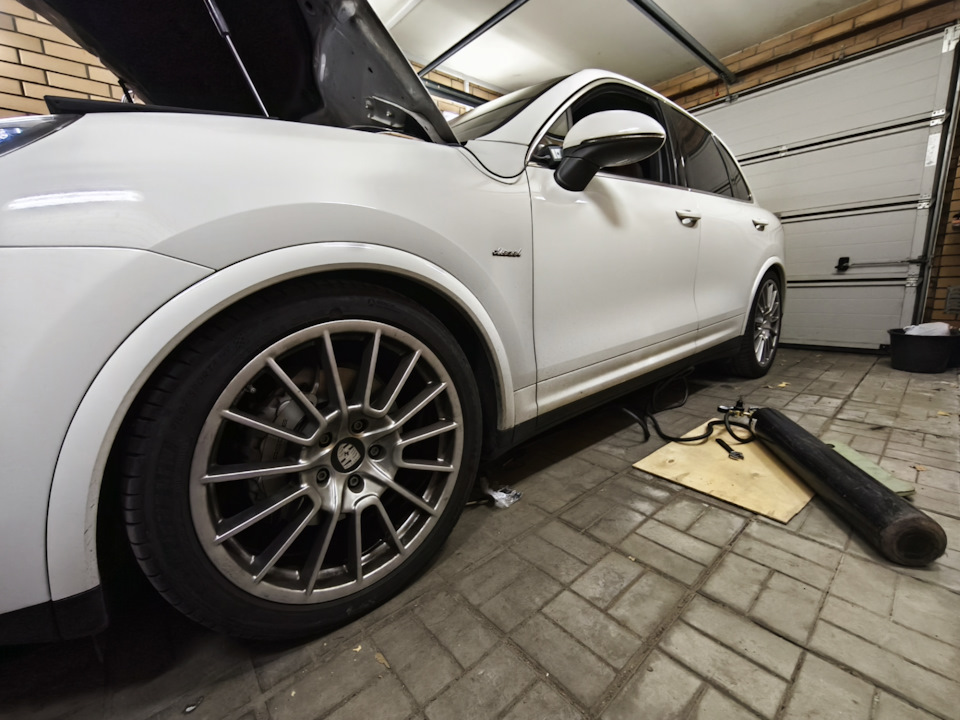

P.s. на первом фото машина лежит на упорах амортизаторов. Между этим уровнем и нормальным уровнем пневмоподвески с кодировкой gts около 7см. Это ответ на вопрос — какой ход остается у амортизаторов после занижения gts.

Привет. Не вижу подъёмника на фотках. Не вывешивая делал?
Можно не вывешивать
Дело сделал, эта процедура необходима, по опыту знаю, чтобы не "упасть на колени" в мороз на даче) Тоже на сл неделе поеду на осуждение и перезаправку)
