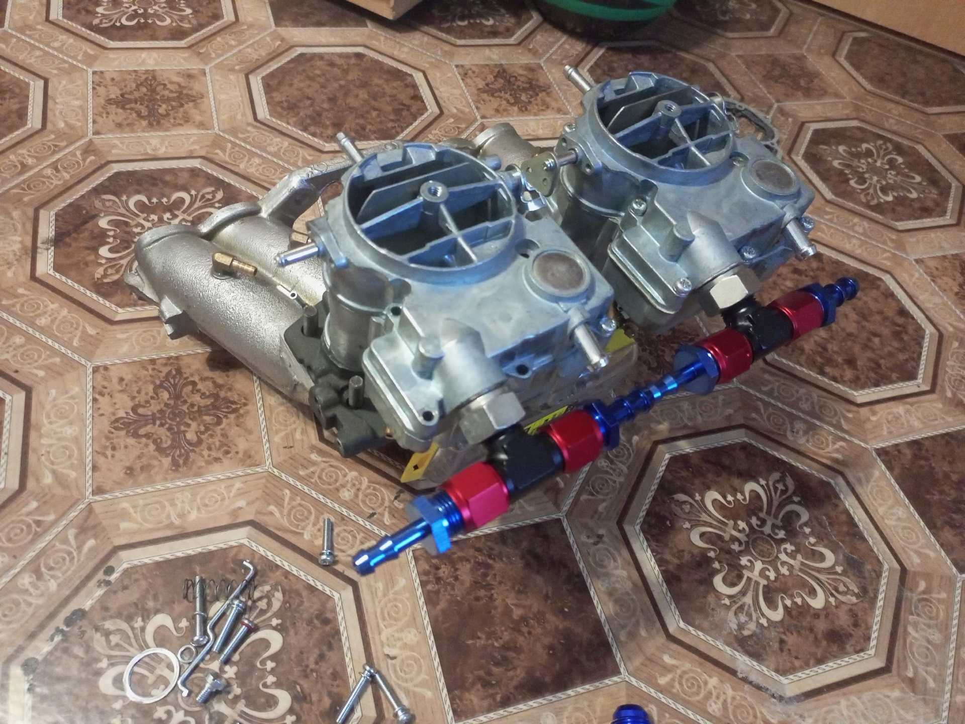

Сел я значит на больничный, хворь какая то меня одолела. А лежать болеть скучно, надо ползти чтонить делать. А так как всё, что можно делать — стоит на улице, ещё и полным баком, блин, то дома откопал свои два карбулятора :DD Решил их поковырять. Ибо один даже уже готов (почти), а со вторым дел не много.

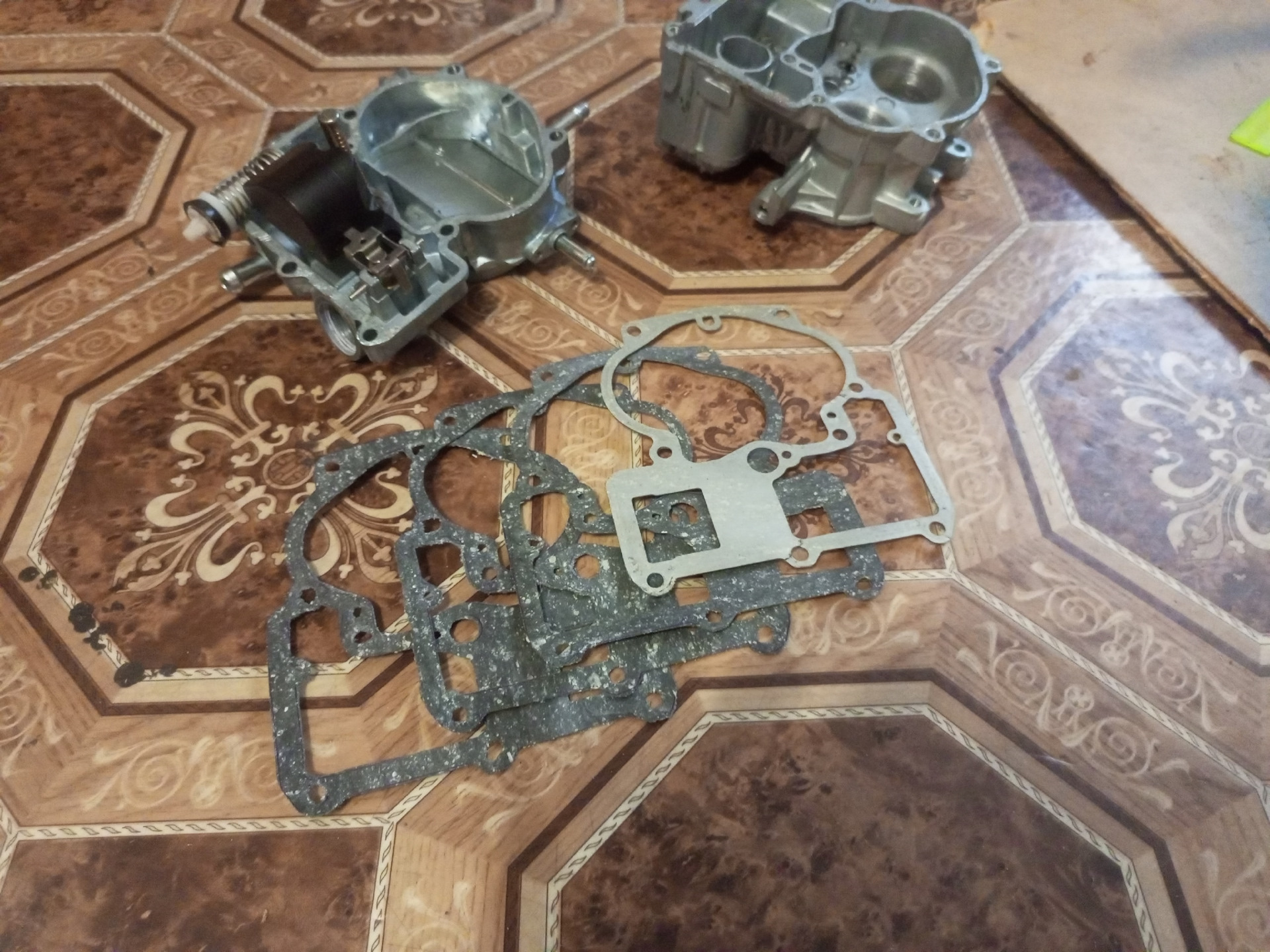

Так воооот, там из нюансов ближайших — надо было сделать прокладку серединики/верхушки две штуки и на "модуль" малых диффузоров, тоже на каждый карбулятор. Ну и привинтить свои фитинги на топливоподачу.
С первым разобрался в мгновение. Давно ещё купил пробойники, кучу листов паронита разной толщины.
Сделал даже три. Под МД потом выбью, там небольшая и не долго.

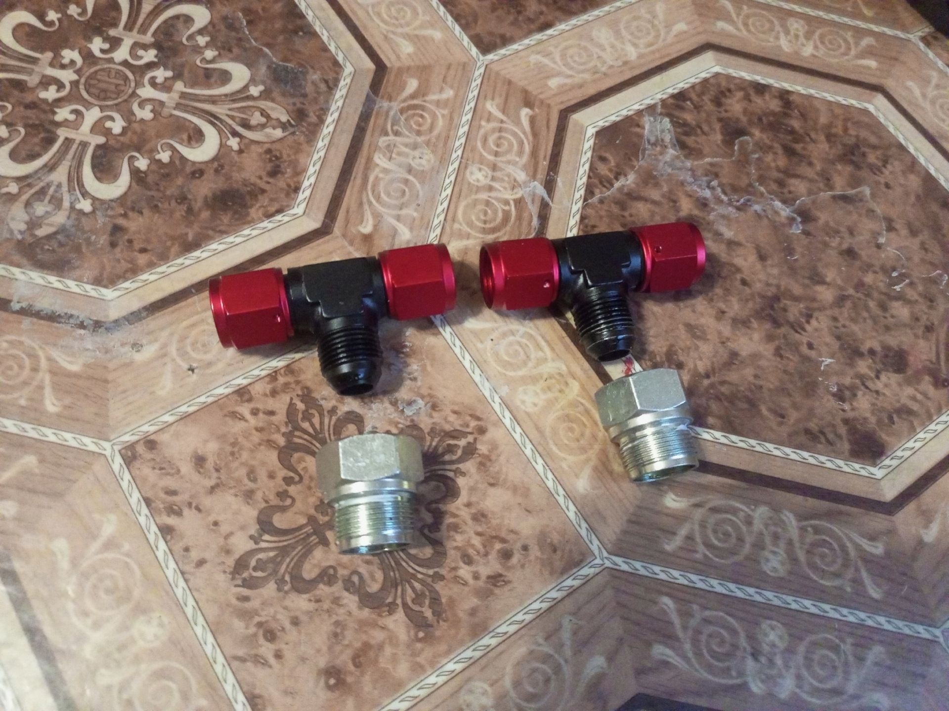

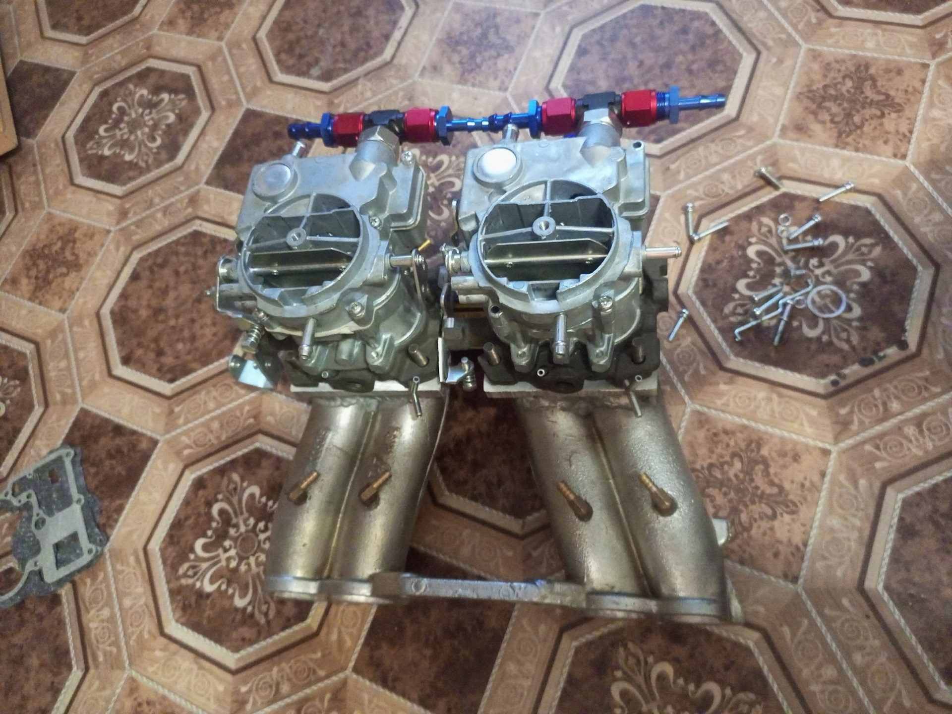

А вот со штуцерами всё через грязный американский бургер. Размеры у них там всякие АN4/6/8/10
У меня были куплены давно два тройника с посадочным AN8, два тройника с посадочным AN6 и горсть штуцеров AN8.
Так воооот, нихрена туда не подошло :D

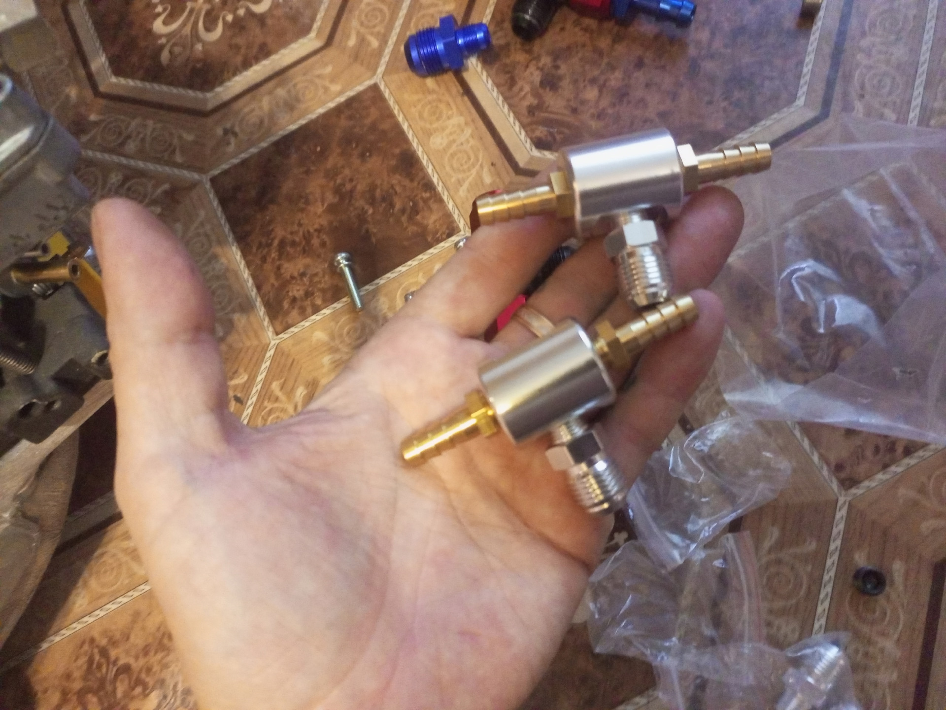

Гайка родная от карба, посадочное у неё AN10, а выход — под наш православный карбуляторный штуцер от всех "к" серии :О.
То есть AN6 тройник маленький ему, а AN8 большой -_-
Не долго думая отправил гайкоболт с карба и свой тройник который "8" тиктокарю на запил.

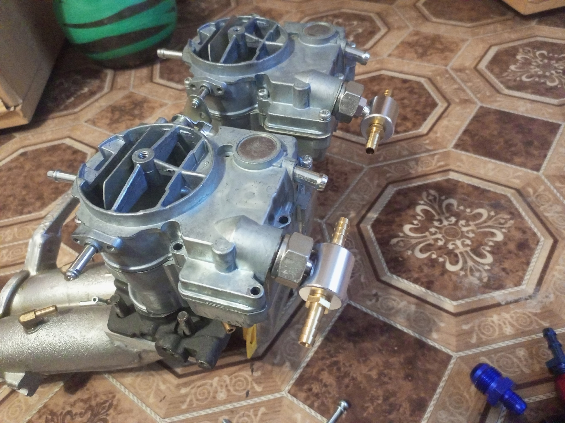

Сделали, решил собрать для примерки и опять мы свернули не туда :DD
Слишком массивная конструкция, упирающаяся друг в друга.
Как вариант можно конечно отчекрыжить от штуцеров не много, и кусочек шланга туда поместится по середине, как раз.
А можно пойти по другому пути и купить 2 переходничка с AN8 на AN6 и вкрутить вот эти два тройничка:
С ними, как то более цивильно это всё ощущается.

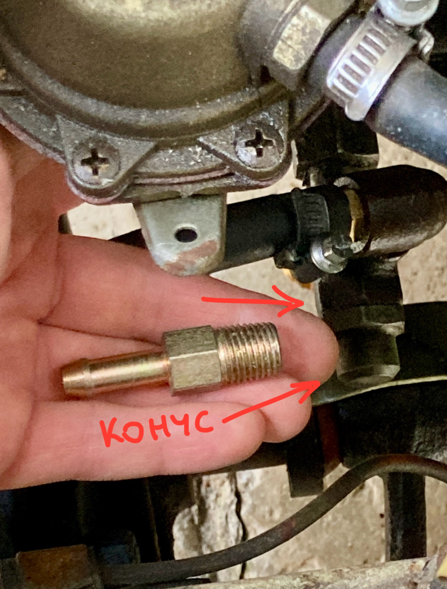

З#сь, если эти штуцера под конус, потому что я использовал похожие на охлаждение масла двс, так он подтекает, даже с фумлентой, а когда подтягиваешь его, он упирается шляпкой и всё.
Вот как на фото, как раз в тему, хотел его поменять.
Не, не конус :( ну в бензонасосе думаю не шибко ж давление сверхзвуковое, но вот 2ой вариант точно будет герметичен, на счет больших фитингов хз, на вид хлипенькое оно какое то :)
Хотя вот продают маслорадики и прочую штуку на таких соединениях :0
