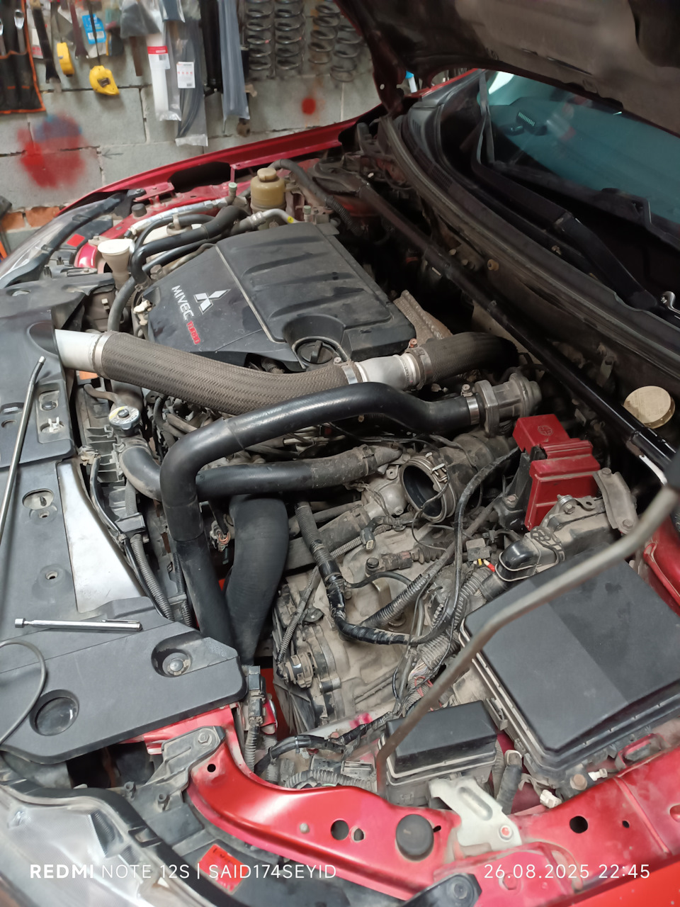

На ралликах и Эво стоит робот TC-SST она же Getrag 6DC470. Отличаться коробка Эво и Раля только 5 и 6 передачами. На Эво они короче. Что не совсем удобно на скоростной трассе. Но хорошо на кольце.

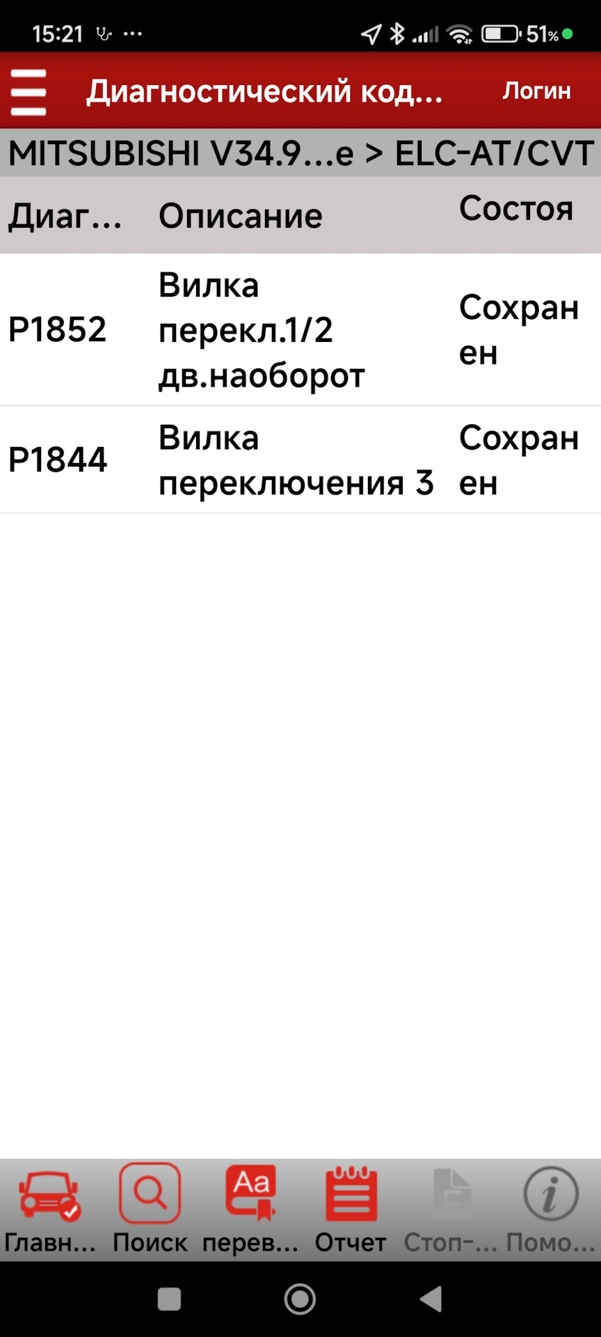

Короче эта замечательная коробка вдруг сдохла! Высыпала кучу ошибок.
Сначала пропали все передачи кроме третьей, потом совсем встала. Хорошо успел вернуться в гараж.
Почитал ошибки, посмотрел цены на коробки в продаже. Мда, ситуация так себе.

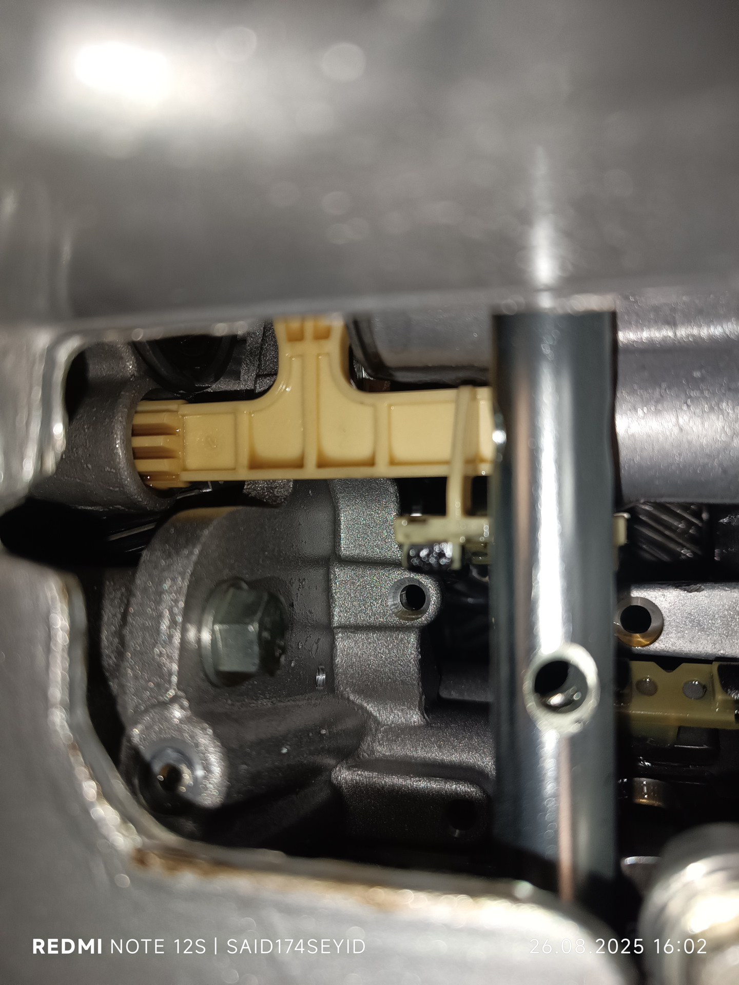

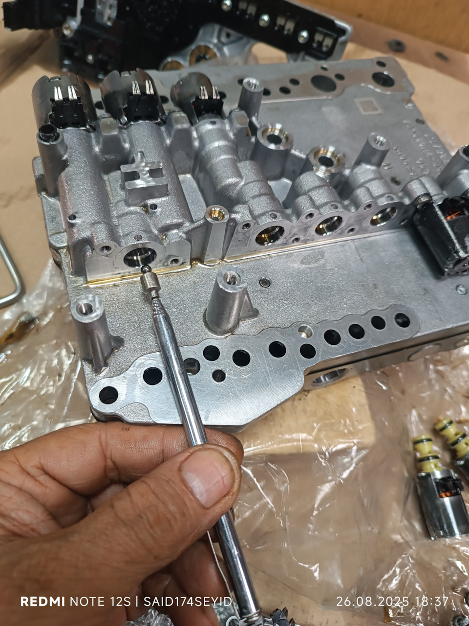

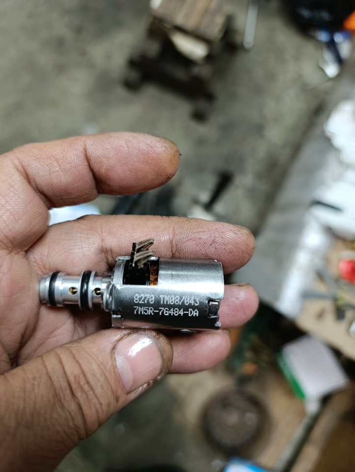

Ну штош. Сливаю масло. Снимаю передний поддон и вытаскиваю гидроблок. Снимаю соленоиды, трясу их, и в последнем не слышу шарик. Соленоид внешне целый, крышечка на месте. Заглядываю в канал где стоял соленоид, и вот он красавчик! Шарик лежит к канале. Его выплюноло давлением и крышка на соленоиде этим же давлением закрылась обратно!
Чудны дела твои Господи! Хорошо шарик не улетел дальше по каналам и не натворил делов.
Обезжирил носик соленоида и крышечку, положил шарик на место и заклеил супер клеем. Потом для надëжности пропаял крышку паяльником на 300 градусов. Выглядит надежно)
Собрал гидроблок, установил, закрыл крышку, залил свежее масло KiXX DCTF, сбросил ошибки.

Во избежании подобных инцедентов куплены металлические соленоиды и скоро будут установлены взамен пластиковых.
