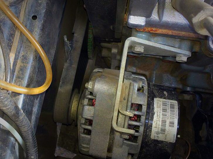

Сразу остановился, на аварийку, открываю капот — там ремень генератора своим ошметком молотит по металлу — причина звука найдена! 😅
Чтобы сильно не раздражать окружающих и поменьше расходовать нервы себе, я срезал ошметок и аккуратно поехал до гаража. Хорошо что по пути был магазин с автозапчастями — заехал в него за ремнем.

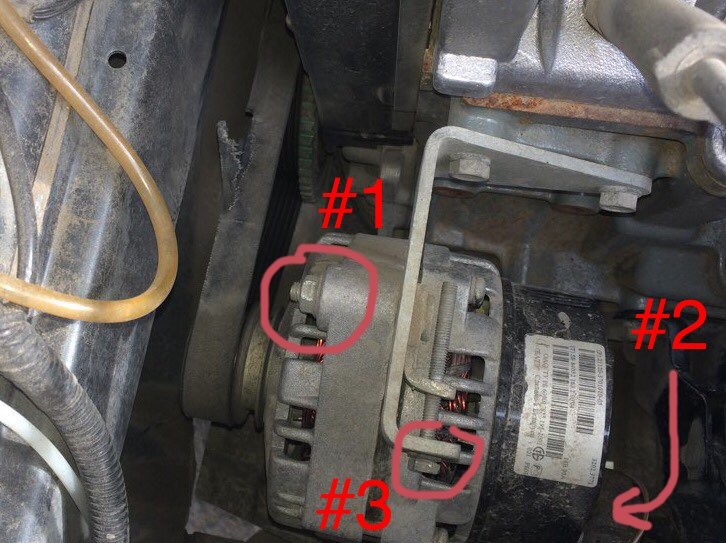

Так как с заменой ремня я столкнулся впервые, методом тыка и смекалки я определил для себя, что нужно открутить две гайки — #1 видно над генератором, а #2 находится под ним. Для регулировки натяжения ремня генератора нужно использовать болт #3.
Чтоб ускорить процесс ослабления ремня, для его снятия, Выкручиваем болт на 1,5-2 см и берем лопату. Ставим ее черенок как рычаг и начинаем аккуратно двигать генератор в сторону двигателя.
При нажатом рычаге, сдергиваем ремень и надеваем новый. Новый ремень я купил такой: Ремень приводной поликлиновый, 6РК-698, производитель "Бравый".
Одеваем ремень стрелками по направлению движения, т.е. к радиатору.
Затягиваем обратно все гайки и закручиваем болт, проверяем натяжение ремня. Если все ок, то заводимся и тестим новый ремень

Не надо там никакой лопаты.
Ослабляешь нижний горизонтальный болт и все, гена качается.
Подсказка всем: Я этот болт ставлю справа, а не со стороны лонжерона. С той стороны я воткнул гайку сделанную из направляющего пальца суппорта. Она подходит как родная (на 17 и резьба внутри).
Теперь при снятии гены нет проблем.
