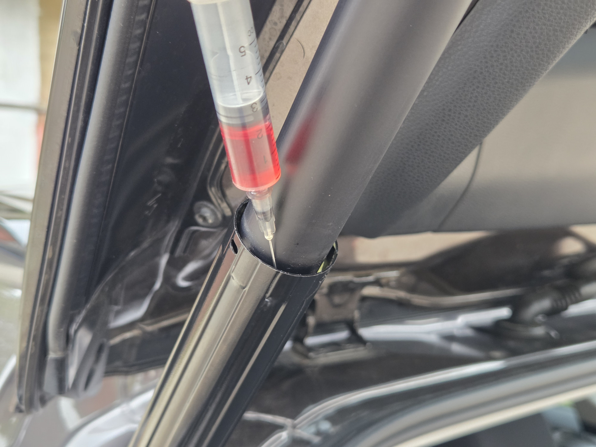

Посмотрев конструкцию привода, описанную Boris1226, и когда уже привода стали скрипеть как " не смазанная телега", решил попробовать кардиальное решение.
Задачей было нанести смазку на винтовой привод (выделено синим).
Для этого открыв дверь на максимум, примерно определил место нанесения смазки (указано красной стрелкой) и просверлил чуть ниже данного места сверлом 1,5 мм. и потом 3 мм. (диаметр сверла зависит от трубки, которая есть на распылителе смазки) кожух привода. Сверлится легко и при использовании острых сверел стружка внутрь не попадает.
Место сверления выбрал чтоб не бросалось в глаза и на это место минимум попадала влага (дождь, мойка).
Используя смазку с трубочкой нанес аккуратно на винтовую часть привода. смазку наносил при разных положения привода (на сколько получалось подлезть). Привод пару раз открыл-закрыл и повторил нанесение. После нескольких таких манипуляций звук начал уменьшаться. Место где просверлил замотал изолентой и начал наблюдать. .
В течение первой недели багажник открывал как можно чаще. На второй-третий день скрип исчез. В течении первой недели смазку повторял еще один раз (контрольное нанесение).
С момента смазки прошло более 3 месяцев, за это время эксплуатации было жарко (до +27), в последнюю неделю первые заморозки (-2)., багажник открывался по 10 раз в день и не использовался 2 недели. Скрип не появился.
Изоленту с привода снял, место обезжирил и на водостойкий клей поставил заглушки (смоделировал и распечатал на 3д принтере).
У кого нет такой возможности можно заклеить чем угодно, лишь бы не мешало работе привода и обеспечило защиту от попадания внутрь привода.
Для себя считаю, что проблему своего скрипа решил. Привода исправны и работают.

… Задачей было нанести смазку на винтовой привод (выделено синим)…

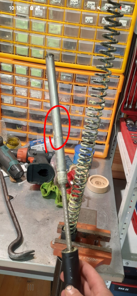

— в теории да, но по факту то отверстие, что на кожухе отмечено для сверления — оно не на уровне "резьбового штока", а на уровне внутреннего цилиндра. Те сверлить надо и черный кожух и внутренний цилиндр. Проще тогда сверлить ближе к краю черного кожуха, который посредине при открытии двери тогда будет доступ к резьбе штока и туда уже вливать смазку. Но опять же — в этих приводах — не было ни грязи, ни воды, ни выработки и все в жирном слое смазки.
С другой стороны, у вас звук пропал, это хорошо, осталось пережить грядущую зиму, чтобы понять, действительно ли помогло.
На фото отметил — вы просверлили чёрный кожух где-то на уровне отмеченногг красным. А просверлили ли внутренний цилиндр? Если нет, то смазка новая пошла на пружину, а не на резьбу
Со сверлением ниже согласен. На втором приводе я уже так и сделал (фото не сделал). Надо поправить рисунок
Те 2 привода с разным сверлением и звук исчез… Выходит, шумел только 1 привод, тк у одного привода смазка пошла на пружину, так?
Если не ошибаюсь, кто-то писал, что заливали смазку между кожухом, когда он в раскрытом состоянии — в щель посредине. По идее это то же самое, но без сверления
Шумели оба. Причем сильнее шумел тот, где я не правильно просверлил. Но я его снимал и двигал в руках, поэтому видимо смазка достигла требуемого места. Второй я смазывал без снятия и результат тоже достигнут, поэтому упоминать про снятие не стал
Да, но как быть с тем, что резьба все в смазке?

Смазку я тоже заливал через щель кожуха, но через заливание она винта не достигнет никак, поэтому начал думать о сверлении
Ну почему же не достигает — буквально после кожуха винт — льте-брызгаете смазку и будет попадание. Для лучшего рузультата можно загнуть трубочку "полива"
Да туда толко если медицинскую иглу загнать, трубка туда не входит. проверено.
А если расковырять щель? Там же узко только в начале, где грязесборный пыльник
Да можно как угодно, главное нанести по максимуму на всю возможную резьбу винта. Причина ясна (в моем случае), а как реализовать каждый решает сам
На резьбу винта оно размажется, даже если в одном месте смазать
Вот я и думаю, надо ли вообще внутренний цилиндр сверлить или достаточно кювытянутб привод максимально и смазать.
Хз… Как я и писал, и на фото видно — там все в смазке, без грязи, без следов выработки.
