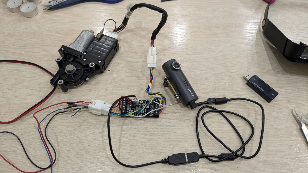

Модуль готов и функционирует! Вчера произвёл установку, которая заняла 2 минуты и проверил работу. Что сказать? Я в восторге. Версия V.2.0 By Styv53 получилась более интереснее. Основные отличия — не требуется никакого вмешательства в проводку для штатного функционирования модуля. Т.е. вставил и он выполняет свои штатные функции. Из нового : задержка на реагирование от кнопок управления, по сути это защита от случайного нажатия. За 10 лет я много раз слышал о том., что кто то зимой, в потьмах случайно жмакнул кнопку люка и салон наполнился снегом и льдом.))) Эта функция даёт гарантию того, что при случайном( до 0.5 секунды) открытия не произойдёт.
Ещё добавилась функция блокировки закрытия люка из открытого состояния при отключении зажигания, нажатием кнопки управления. Представьте, из люка торчит негабарит или просто хочется оставить открытым люк на природе или на даче, для этого достаточно после выключения зажигания, нажать на клавишу открытия люка и всё: люк останется в выбранном положении.
В целом, приспособа для лентяев с плохой памятью.)))
Ну и обзор на модуль, установку и работу модуля.
PS. В модуле предусмотрено два канала для желающих командовать им посредством сигнализации на проветривание или открытие люка, но надо прокладывать проводку.
Так же возможность задействовать блокировку работы модуля сигналом с внешнего устройства.
И ещё один вход останется для, реализации хотелок, таких, как питание регистратора, например.
Будет ли Styv53 делать это устройство мелкими сериями, будет зависеть от рентабельности данной затеи. В данный период выпущена первая партия из 10 устройств для его клиентов по БК.
Обращайтесь к Юре напрямую.
Немного душного:
При включенном зажигании управление люком работает штатно.
Если между вкл/выкл зажигания люком не пользовались, доводчик отключается.
Если между вкл/выкл зажигания люком пользовались (было хотя бы одно нажатие на кнопки управления люком), то после выключения зажигания через 5 секунд происходит автоматическое закрывание люка. Затем доводчик отключается.
Если надо остановить автозакрывание, просто нажмите на любую клавишу управления люком после выключения зажигания, доводчик отключится.
Есть доп канал для внешнего управления доводчиком. На него можно подать сигнал с сигнализации на центральный замок. Тогда люк закроется по этому сигналу.

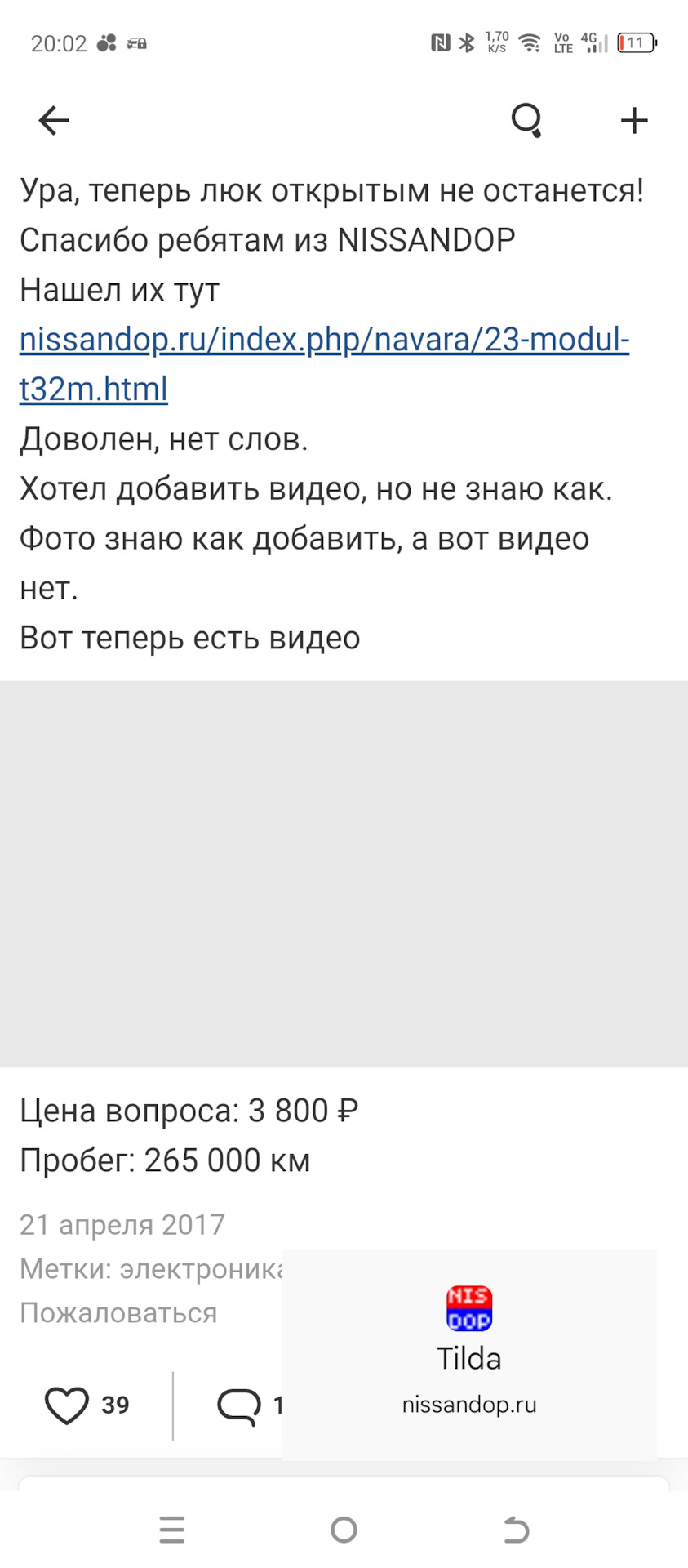

Да были для люка на али, но пропали, видимо не было спроса.
Для наших авто — не было.
Как не было то по первой ссылке в поиске на сайте vipdop покупали еще в 2017 году подобный адаптер
Так это не Али и стоил он тогда 3к.
Да
Ну так рубль был в 2 разв дороже тогда 😂
