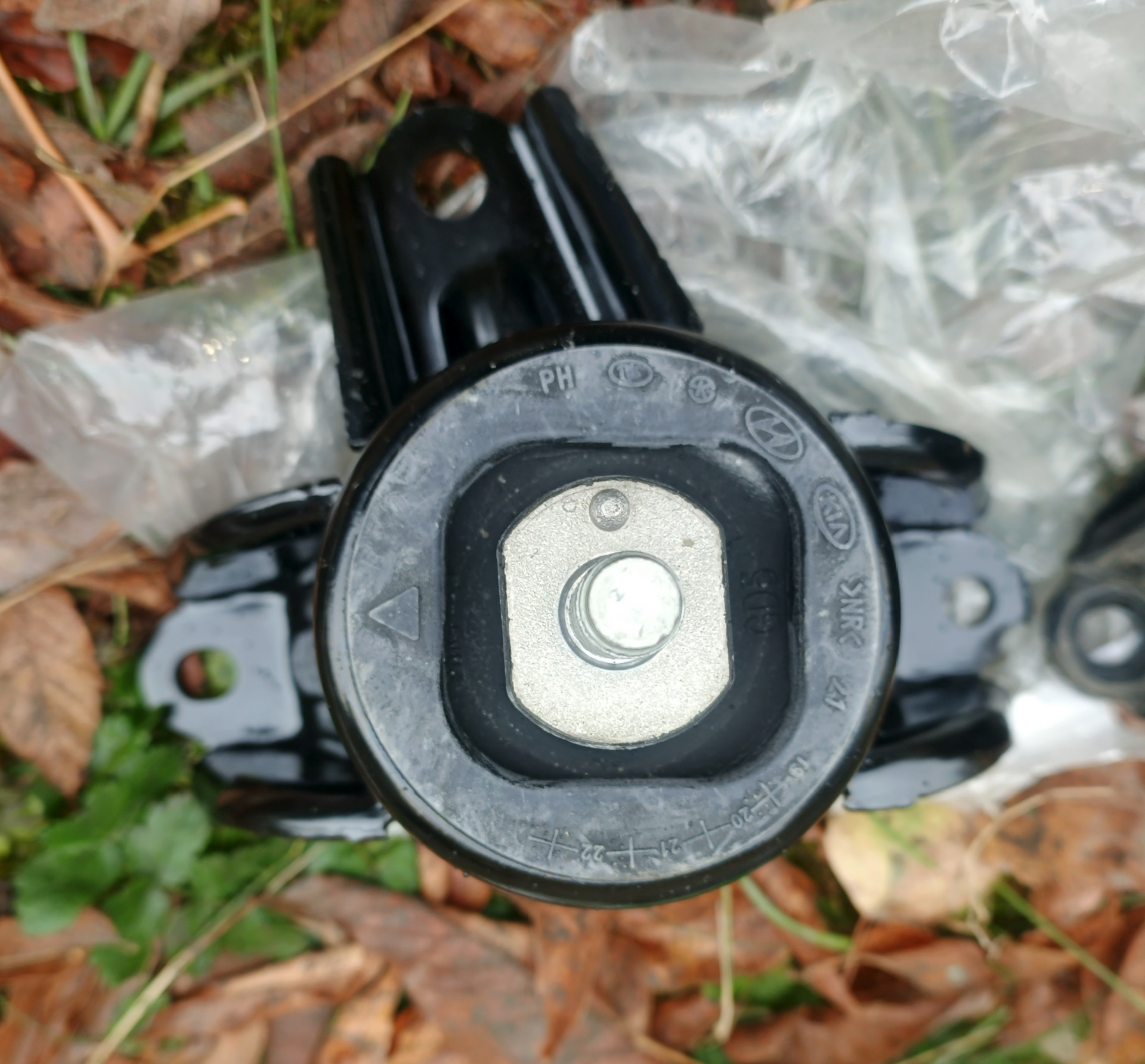

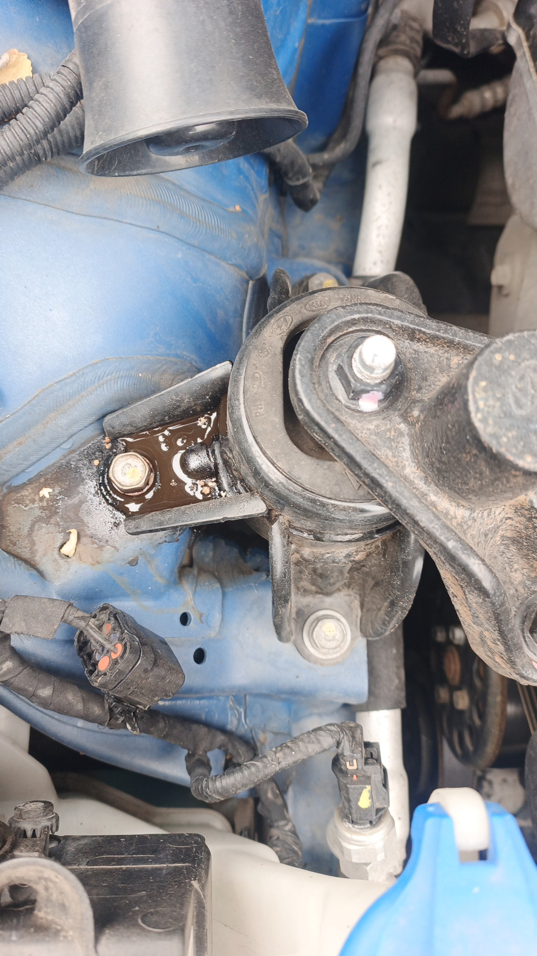

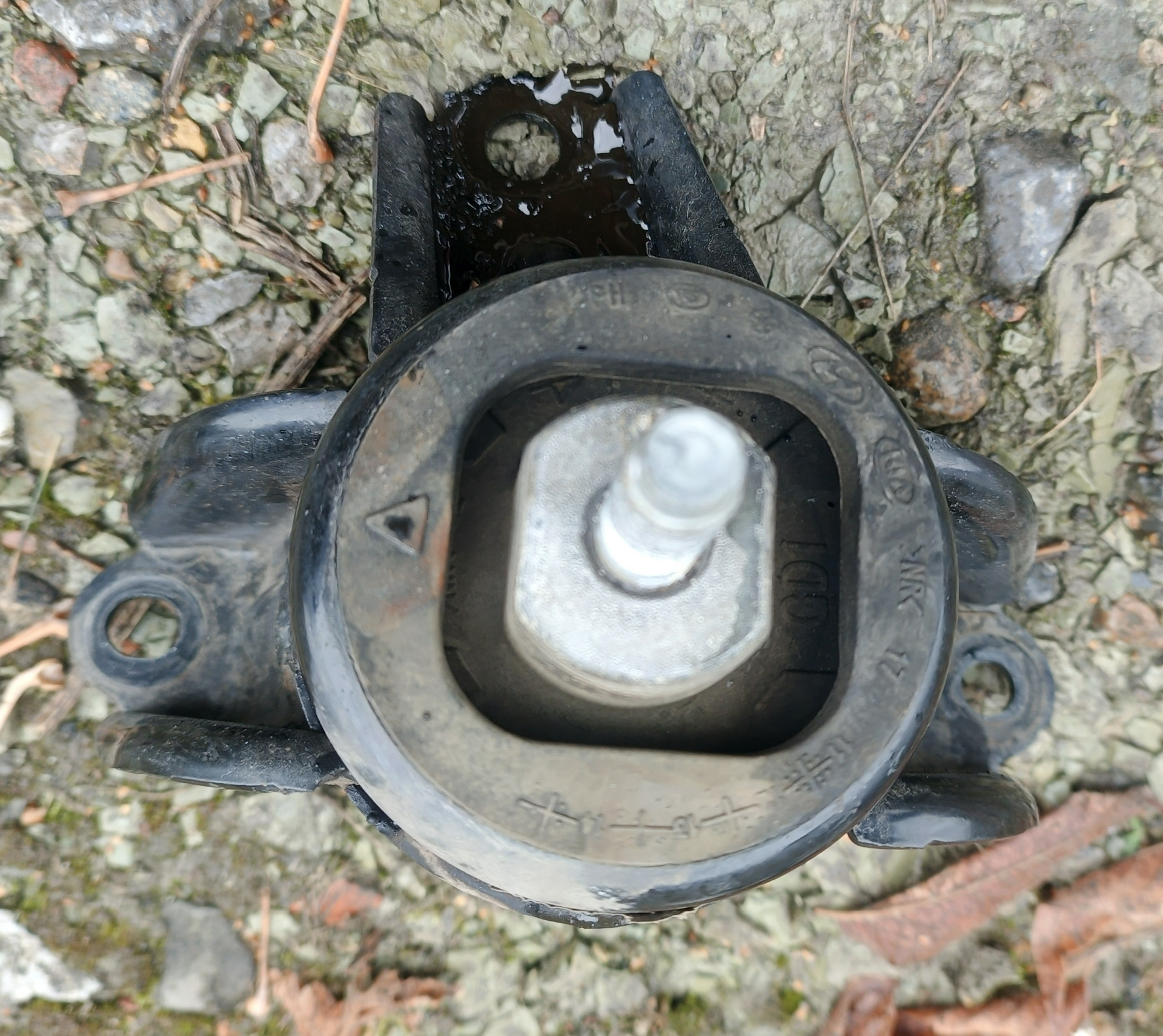

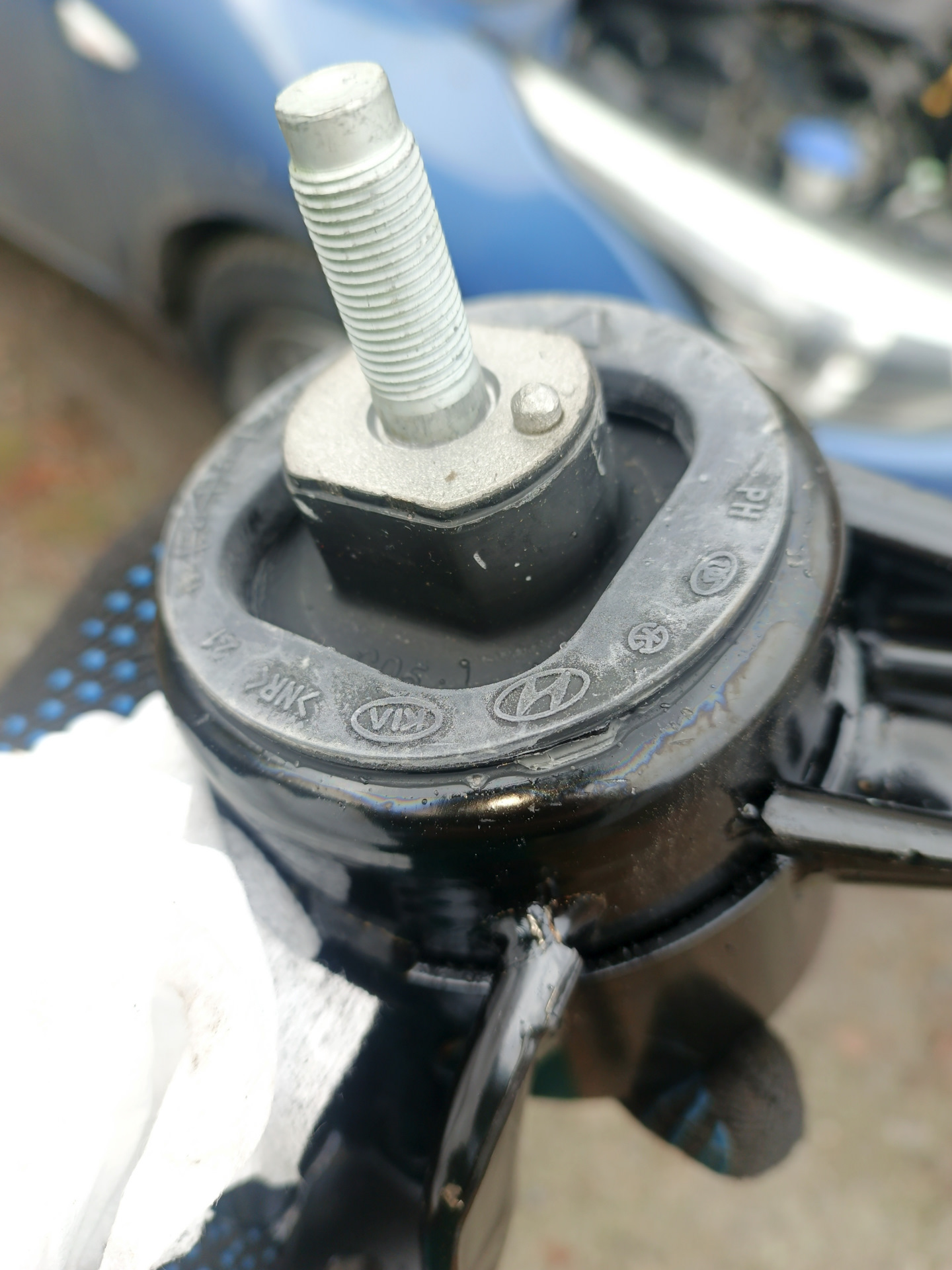

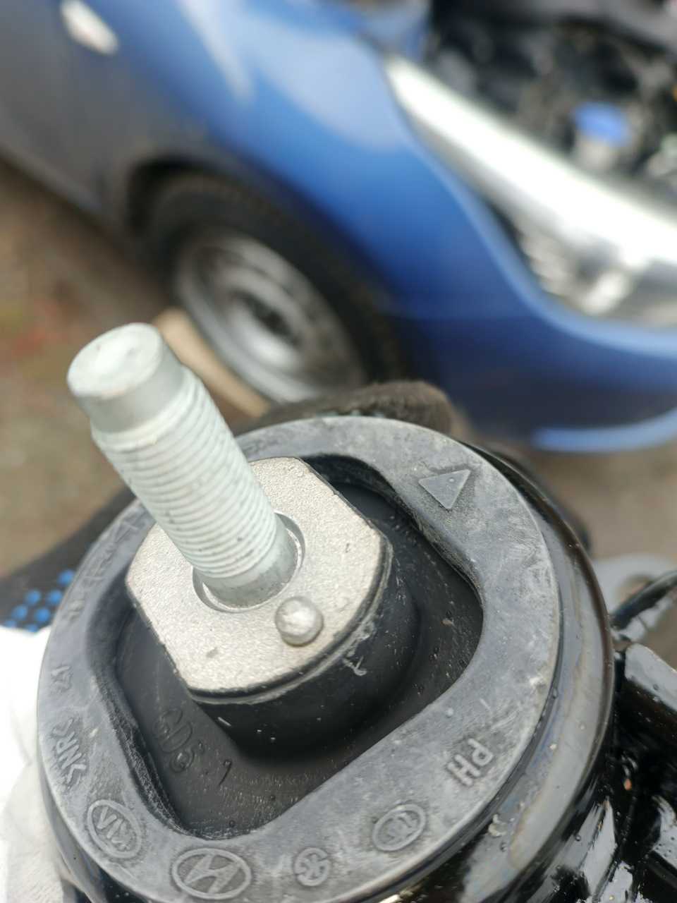

Родная опора 21810A5000 сначала вздулась снизу, а затем протекла. Куплена оригинальная опора 21810A5500 от Ceed JD с дизельным двигателем (вроде как лучше держит вибрации) тут: "КореяЦентр" за 5750р.
Замена не сложная, нужно лишь слегка подпереть ДВС штатным домкратом под поддон.

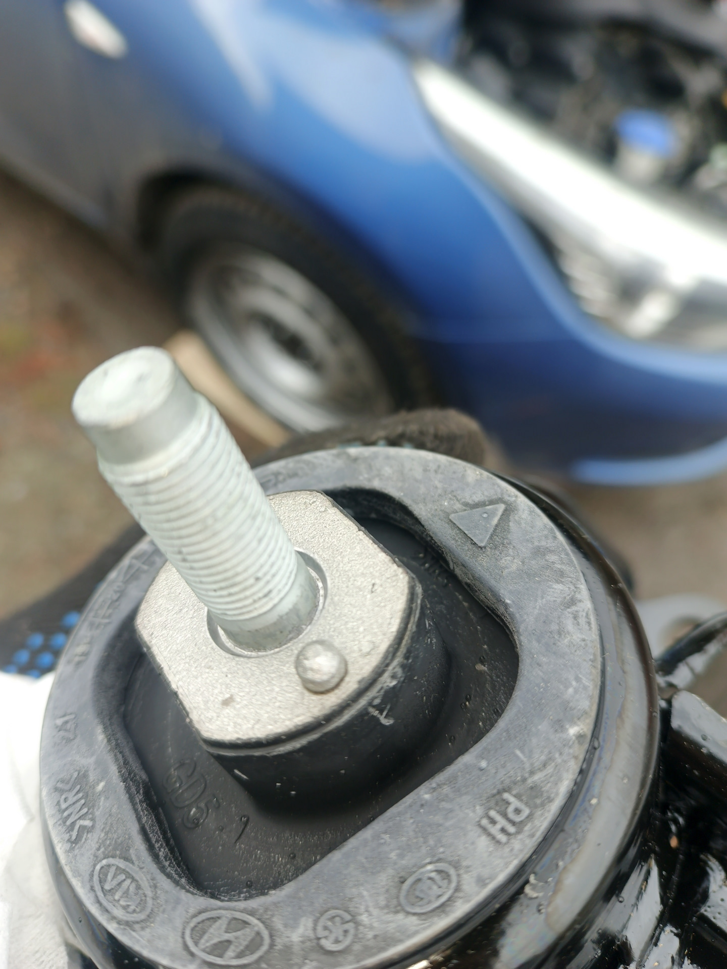

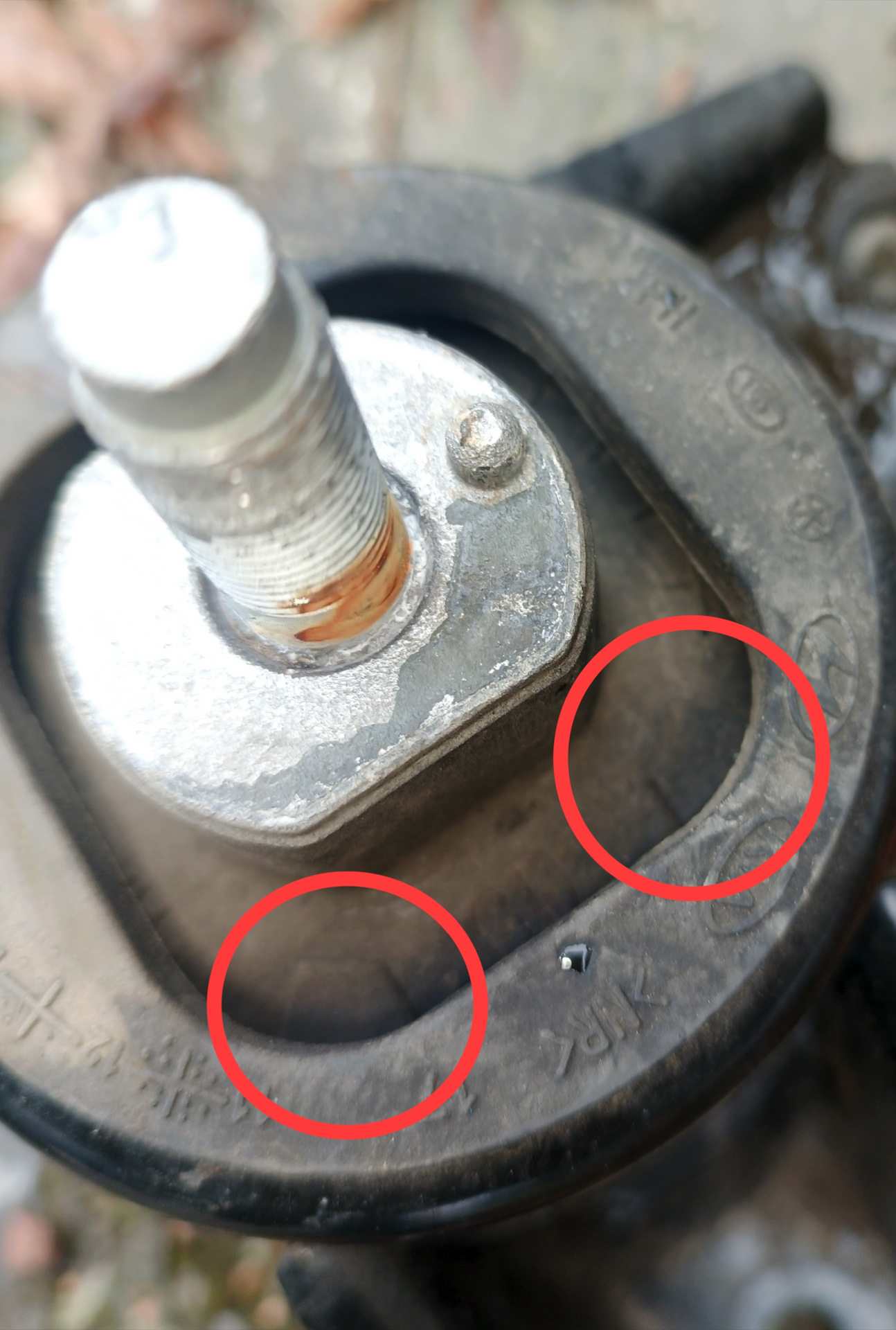

Подушки почти не отличимы. У 21810A5000 на резине с четырёх углов видны отливки, а на дизельной гладко.

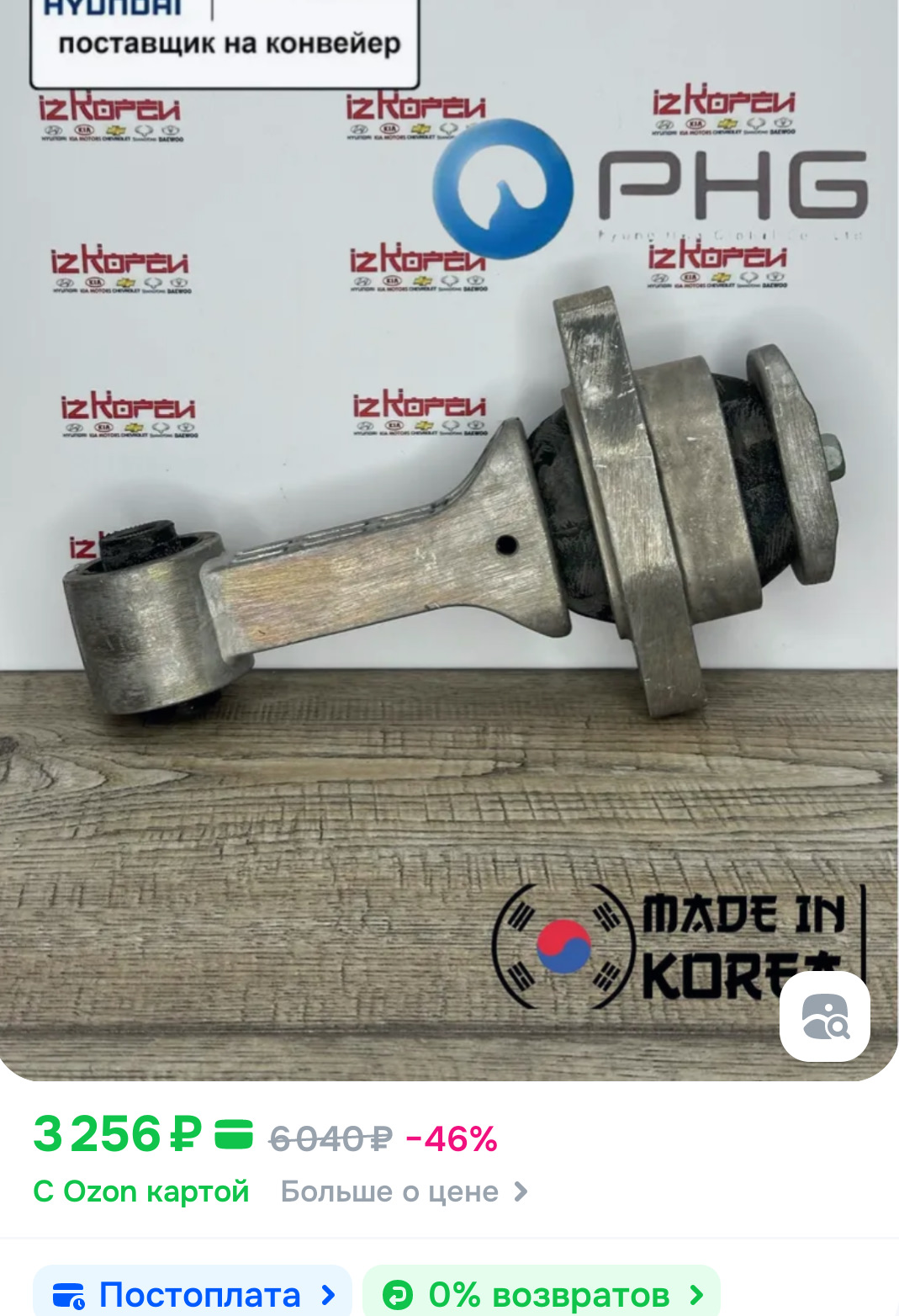

Ага! На фото на деталях присутствует маркировка "PH" т.е. реальный производитель PHG они же Pyung Hwa Global — компания из Южной Кореи Основное направление — производство антивибрационной и резинотехнической продукции. Компания — официальный поставщик на сборочные конвейеры таких производителей, как KIA, SSANGYONG, SAMSUNG, GM DAEWOO, HYUNDAI и других.
Вроде данный продавец надёжный.
В смысле вы оригинал взяли, но хенде/киа сами не производят, им их делают вот эти вот ребятам по спецзаказу. Иногда появляются детали у них по своей маркой, раза в 2 дешевле оригинала, при распаковке 1 в 1 даже логотипы хенде/киа не спилены.
Да я понял. К сожелению данной подушку под брендом PHG не продают.

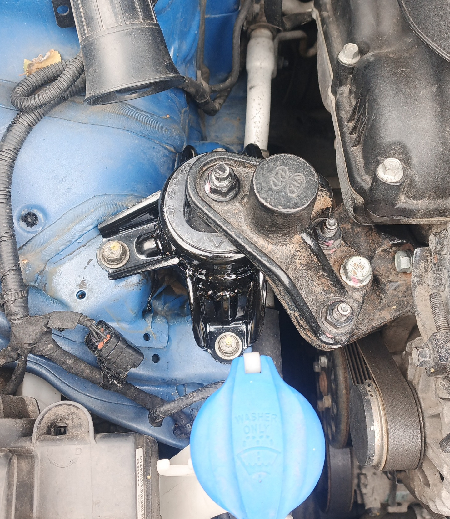

Как менял?
Сначала снял защиту, наехал на доски (по две доски под каждое колесо, общая высота 5см) с зади противооткатные упоры во время снятия защиты.
Потом съехал и поддомкратил поддон через деревянную проставку. Чуть чуть, от руки поднимает или отвёрткой можно крутить. Надо 1-3см приподнять. Как только двс пойдёт в верх можно начинать откручивать подушку.
Первой откручивается подушка: 3 болта и гайка штыря.
Кронштейн крепится на две шпильки и болт, их расслабил. Тут надо смотреть на перекос который не даст снять кронштейн. Если есть перекос надо чутка ещё приподнять двс, и постучать молотком по кронштейну, как он начнёт ходить свободно, можно смело разбалчивать до конца.
Собирал обратно наживулив подушку и кронштейн, затягивал все крепления по кругу как колесо, хотя тут особо без разницы. Надо удлиннитель для трещётки для удобства в то бачёк омывайки мешает и вороток 1/2 для срыва гаек и больтов.
Не забудь в конце убрать домкрак 😅
Если у вас дизель то может мешать бак антифриза.
Я менял на прошлом сиде с ямы. Подставлял домкрат снизу. Откручивал все. И спокойно менял.
Менял на земле, на яме и ровной поверхности должно быть проще 👌
