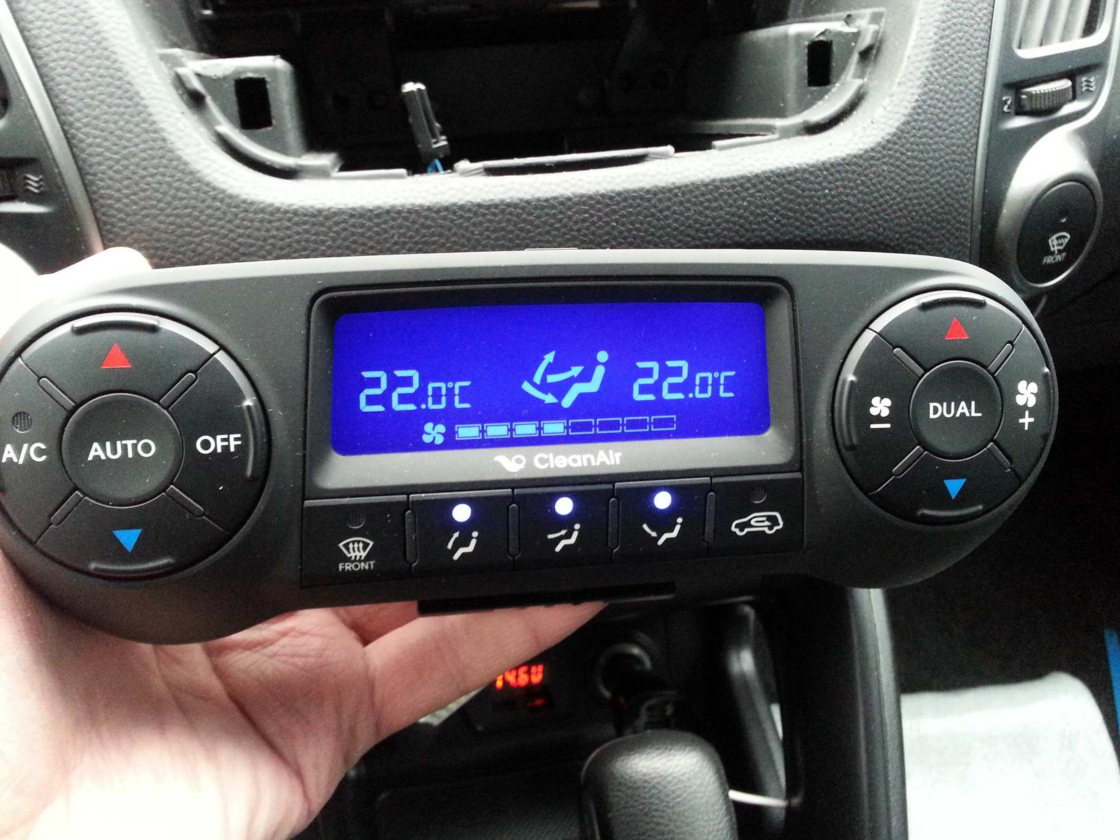

В этот раз под замес попал блок климат-контроля.
Корейские дизайнеры посчитали нормальным сделать подсветку дисплеев на приборке в негативе, а дисплей климата- в позитиве.Им оно, конечно виднее, но меня сей факт, не могу сказать что раздражал, но чувство легкого дискомфорта присутствовало.Особенно в темное время суток.
Вроде и не работа, а так работка, но времени отняла много.
Дальше все видно на фото:
Для начала перевернул пленку на дисплее:
Теперь стало похоже на китайца ))много синего, КРУТО, как у тигго.
не то пальто.идем дальше:
опять не то, ярко, на фото яркость на мин
снова разбираю, меняю светодиоды на белые, но совсем холодные, подбираю резисторы :
Пока остановился на этом варианте.
Яркость макс.
В выключенном состоянии климат не выделяется инородным пятном дисплея.

В климате тоже стоят светодиоды 3528, надо брать белые с холодным свечением.
Резисторы подбирать от 1,2 до 2 кОм

В том варианте стоял двухцветный светодиод от бустера, затем в подобные панели ставил светодиоды 3528, зеленые, оранжевые.кому какие в общем, резсторы 1206, в штате стоят 1 кОм.на фото видно.

Привет!Подскажи(если это конечно не военная тайна), какую именно пленку переворачивал?Ту которая наклеена с внешней стороны или ту которая сзади дисплея?
с внешней.
А можно подробнее))) на какие диоды поменял и какие сопротивления ставил( ОМ сколько?)

А что за пленку ты переворачивал? она приклеена к дисплею?
Поляризационную пленку.
Она является частью дисплея, так как наклеена на стекло.
ты расскажи!подробней!
ее надо аккуратно снять с дисплея и просто перевернуть другой стороной?на ней остается клеящий слой?как обратной стороной ее посадить на дисплей?
