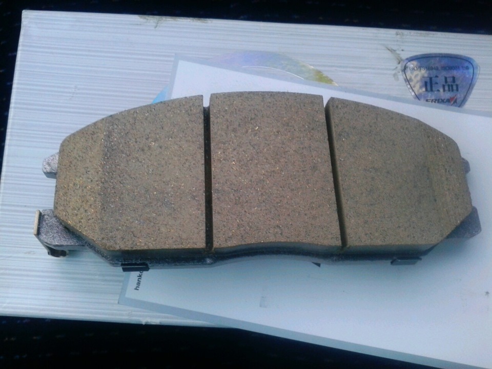

Недавно установил я диски SCHNIEDER и колодки ATE
Притирал их аккуратно, все казалось хорошо, но…
Начал интенсивно тормозить…колодки начали перегреваться и тормоза практически пропадали!
Колодки воняли безбожно! Плыли сильно от перегрева, буквально на 4-ом торможении…
Я ошалел…
Колодки сами по себе хорошие, но не для такой интенсивной езды.
И совсем недавно колодки начали скрежетать…
Было принято решение заказывать проверенную временем и интенсивным торможением FRIXA S1
Вчера поставил, вечер покатался, колодки начали притираться…и…ДА, я почувствовал ту дикую хватку тормозов, эффективность тормозов вернулась!
На педаль практически не надо жать, что бы авто осаживалось со скорости!
Короче, для себя я выбор сделал — это FRIXA S1 и только они!
Код на колодки: S1H11N
Внимание: эти колодки под суппорта от санта фе!
Так же я сделал несколько фото АТЕ, вот что с ними приключилось:
Они стали как стекло от перегрева, все в рытвинах, бороздах…такое чувство, что из-за перегрева они становились как стекло и они начинали крошиться…
Поверхность на них сильно глянцевая, на фриксе такого не было.
Всем добра и короткого тормозного пути!

У тебя фрикса с1, но с другим номером — SP1155
А у меня S1H11N
хрен его знает…все брали и я взял…
Твои отличаются от моих:
e-a.d-cd.net/42a5072s-960.jpg
Твои:
f-a.d-cd.net/50e8074s-480.jpg
чем?
Посадочными местами, посмотри на ухи.

Ага…сам не ожидал такого…фрикса дороже на 800 рублей, а работает в разы лучше.

Жёлтые точки это медь, а это хорошо)))
Такие же продольные трещины были у меня(((
вовремя опомнился, диски не убил
Во-во:)
Неа, не успел, все хорошо:)
