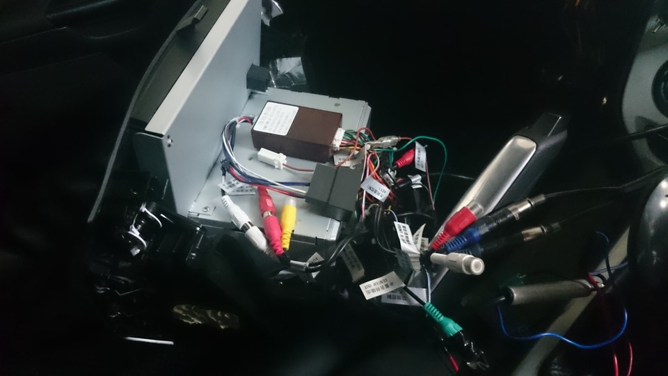

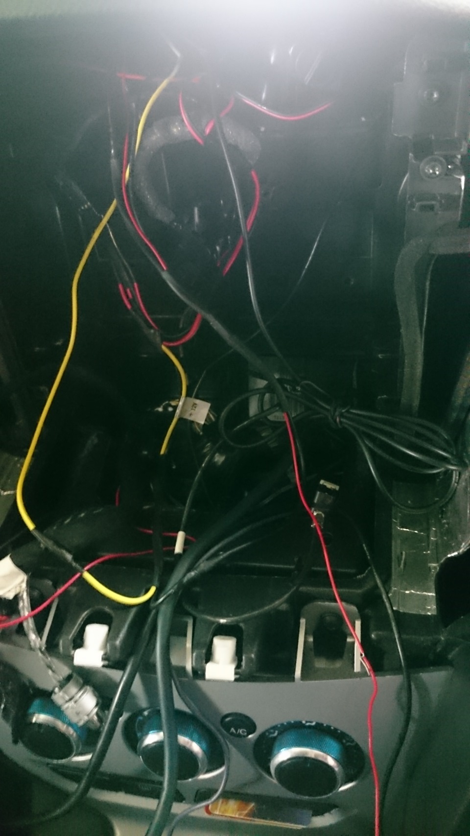

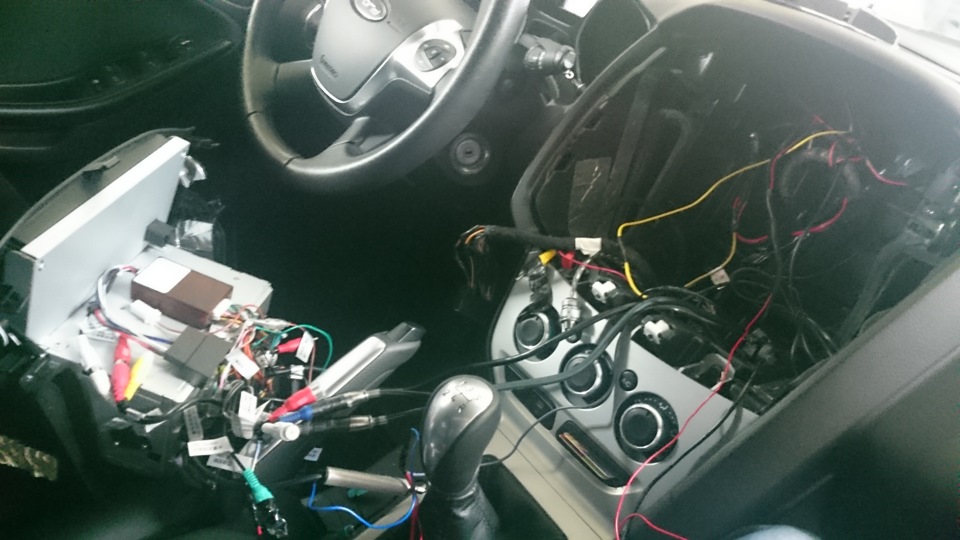

И так, голова Newsmy DT5233S Carpad2 DUOS имеет аналоговый выход и линейки серии 5.1, решил я значит колонки в дверях подключить через аналог, саб на линейку, ну и как то маловато звука))) глухой я)))
Тупо взять штатный динамик и подключить к штатному разъему центральной колонки — это не мое.
Была приобретена центральная активная колонка varta v-cc100, извлечены из нее нужные компоненты — динамик, твитер и усилительная плата. Так как по размерам динамик не подходил к сетке ц.динамика была изготовлена переходная рамка из оргстекла. Подключено все по схеме на линейку ц.канала и вуаля — поет)))
Только немного припукивает при запуске и выключении магнитолы, грешу на паралельно запитаную диодную ленту для подсветки, на днях попробую запустить без подсветки.
