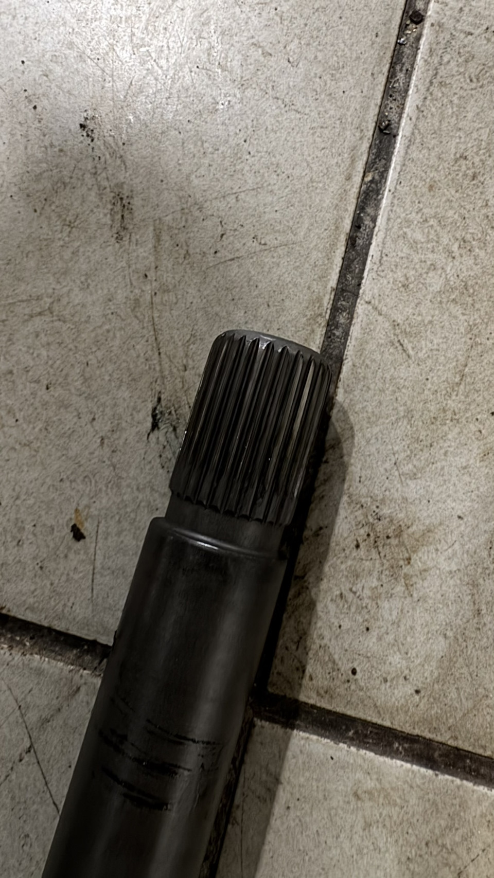

Наверно запись будет интересна в первую очередь владельцам хундай крета и солярис ХС с полным приводом в первую очередь, остальным на будущее да и вообще для общего развития.
Итак: имеем 2 литра, полный привод который с завода выглядит вот так-
обслужены как задел на долгое будущее (надеюсь), получили-
ШтоЖЖ)), будем поглядеть, как грится.
Все описанные выше работы проведены у представителя Хундай ( не у дилера, не в АГР ), присутствовал при данной процедуре лично, считаю проделанное не зря потраченное время и деньги. Качество исполненной работы мне нравится у них( поэтому и обратился). Из непомазанного)) остались болты развальные, но ничего, они дают фору на пару лет, затем им каюк-прикипают насмерть и только пилить с болтами… Но это совсем другая история (следующим летом) и другие бабосики.))

по прошествии времени фигу могут показать- (по максимальной вероятности на убывание) на 2литровом моторе электронный термостат(примерно 100тыс. рублей), впускной электронный фазовращатель ( надо частично разбирать мотор), вышеописанные шлицы, развальные болты( между прочим каждый стоит в районе 2 тысяч), ну и куда ж без них, и пресловутые задиры( это как повезет, не зависит не от чего, рандом), а так отличный, надёжный авто))))

Как показывает практика эксплуатации полноприводных киа- хундай по прошествии небольшого времени и пробега( от 50 тыков примерно), кукла с шлицами в коробке превращается в симпатичную горку ржавой пыли, и никакие уплотнения и сальники не спасают( возможно в Сочи или Краснодаре это и проживет подольше), на мой взгляд все дело в неизбежно образовывающемся конденсате в районе стыка коробка раздатка и отсутствие вентиляции, особенно данная проблема усугубляется тяжестью авто( спортижи, санта фе, тусоны), крета этим страдает в меньшей мере, но тоже страдает. Если планируете года на три и катать до сотки можно забить. Всем кто севернее условно Воронежа рекамендасьон, как то так.

Для наглядности можно просмотреть пару роликов на вражеском ютубе и пофиг что хоть спортиж хоть тусон у всех там одинаково просто про них роликов больше

А и вот ещё, ничего они не забыли, её( смазки) там нет по технологии, как то так, решать Вам)
