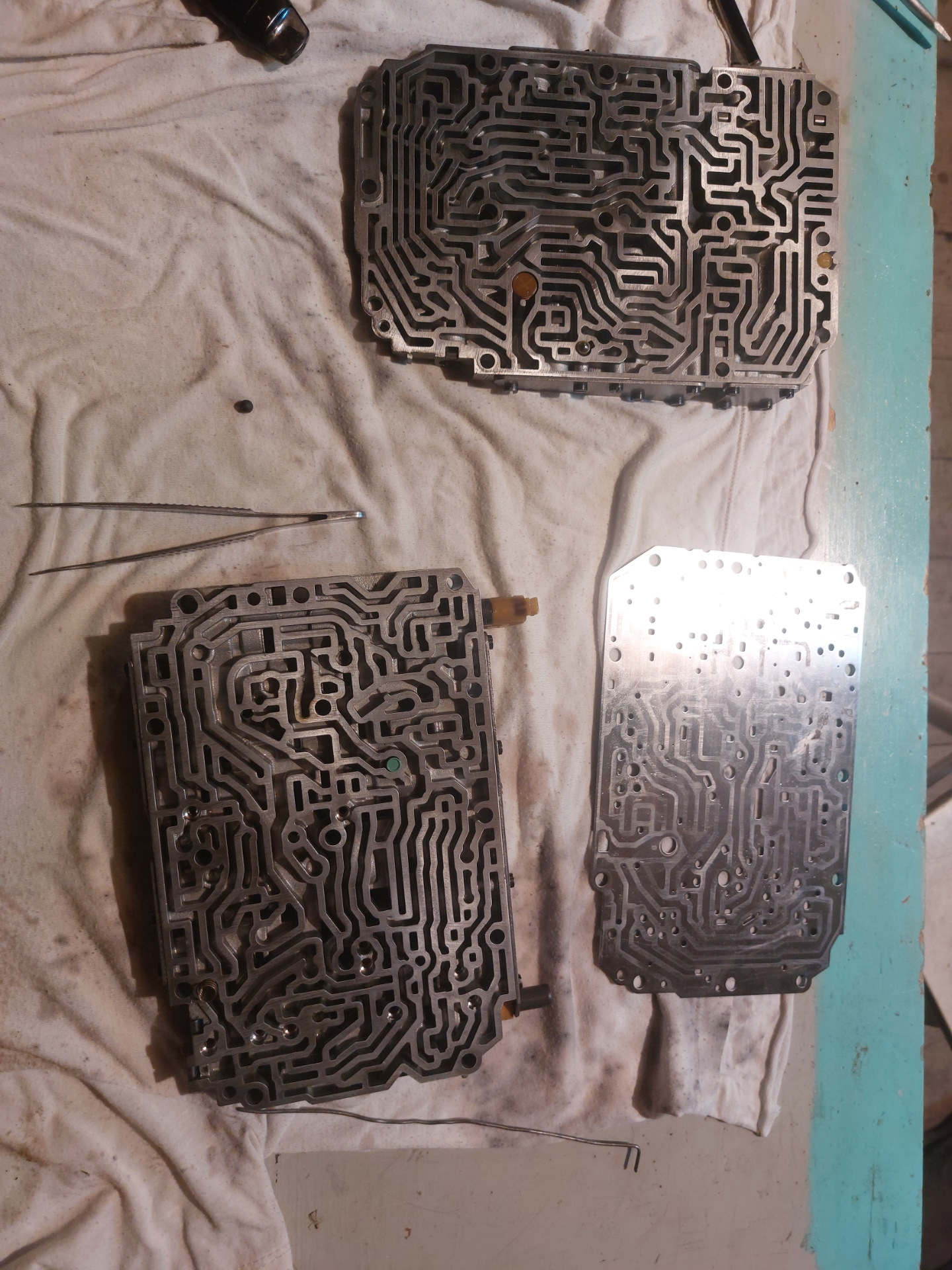

Пробег автомата подходит уже к 85000км, решил сделать чистку данного изделия.
Ну что же приступаем, сливаем масло с бублика и с акпп.
(Автомат у меня с доп насосом 722.370)
P.s я думал что этого мне хватит этого номера … как же я ошибался…
Далее снимаем основной гидроблок, ложу на стол.
Ну что половинем.
Шарики пошли гулять своим путем…
(В голове сразу зачем я сюда залез).
Грязи хватает.
Проверяю вторую половину(косую)( все клапана)
Далее первую прямую(каждый клапан каждый жиклер, всё что вижу)
85000 пробега, ничего не сломано тефлон как новый, всё в порядке, радости не было предела.

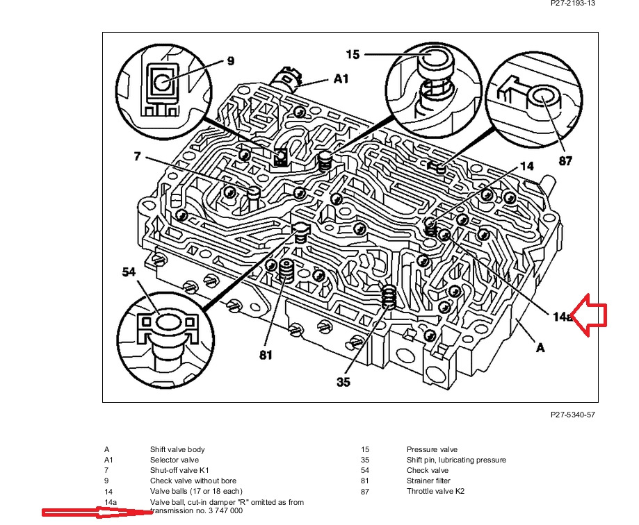

Так начинаю смотреть что-то шариков то 17, а не 18…
Вот это да, прикол.
Два вечера ломания головы, потерять никак не мог.
Натыкаюсь на фотографии из wis
На разных номерах 722.370 ставилось разное количество шариков, как же я был рад не было предела.
