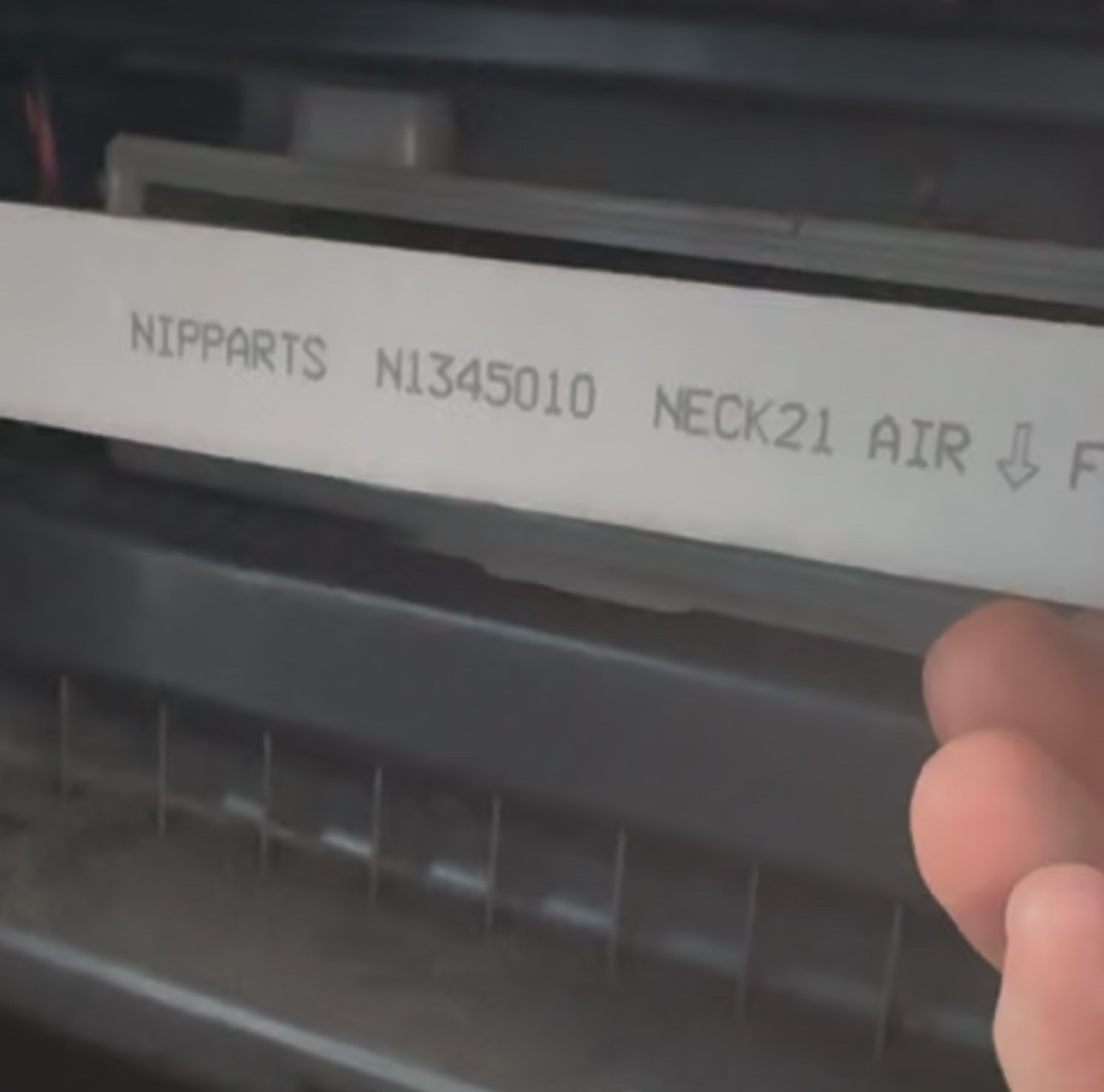

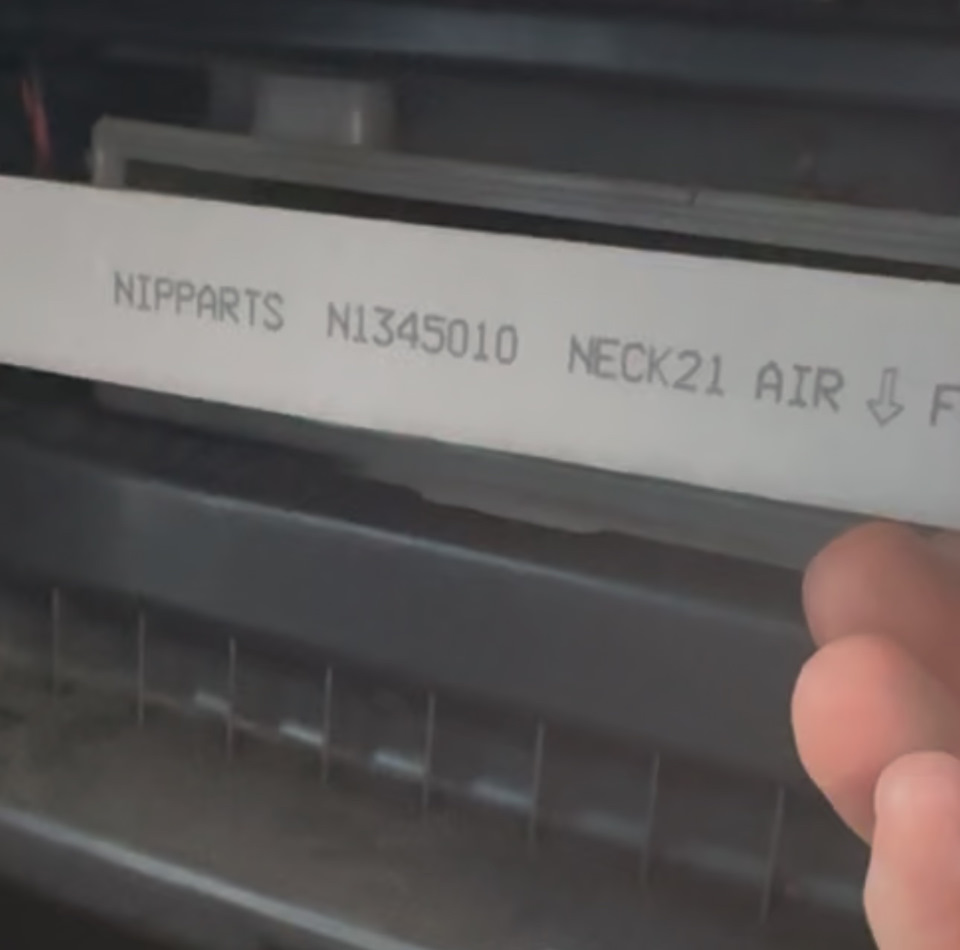

Стал тыкать фильтра оказалось фильтр салона mahle la395 не подходит.

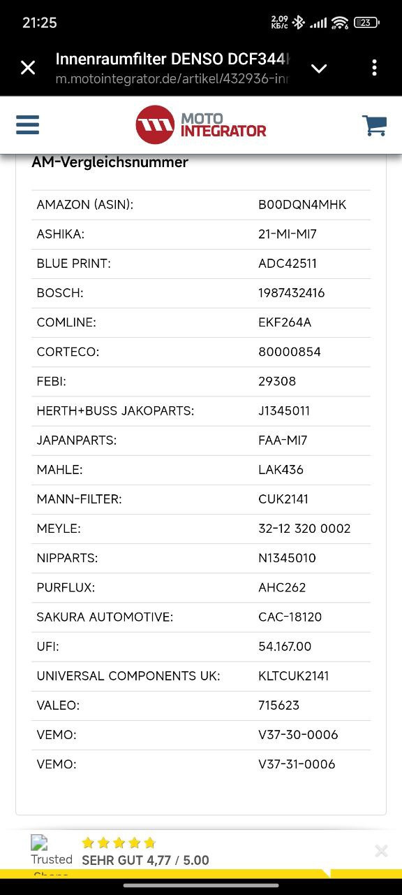

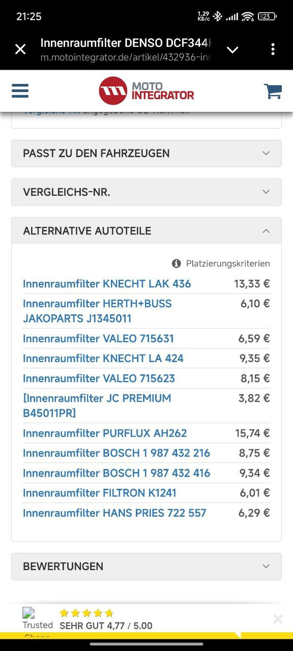

Стал разбираться что к чему и что бы следующий раз снова не искать решил для себя сделать памятку что подходит и поделится ресурсами которые нашел / со мной поделились
Что брать на следующее то по Mann
Салон MANN-FILTER CU 2141
Воздушный двс. MANN-FILTER C 31 038
Масляный MANN-FILTER W 610/3
Фильтры салона что ещё подходит
Mahle La424, 436
LA обычный
LAK уголь
LAO антибкатериальный
