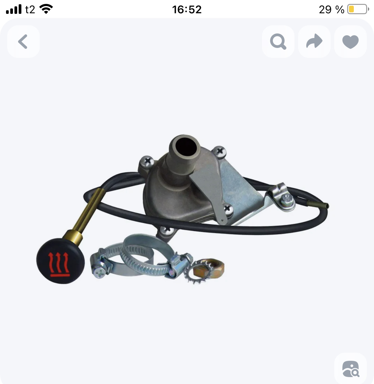

Я думаю на перёд такой от уаза поставить
Нормальный вариант (насколько он надёжный только) у Меня был на предыдущей машине шаровый кран с подобным управлением… на печку…

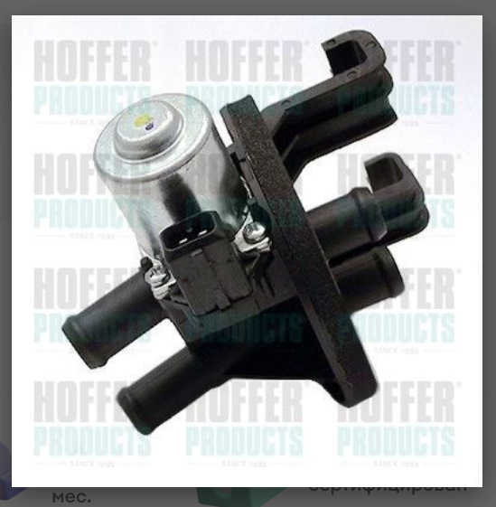

Для основной печки использовал покупной вот такой
На 16мм отрезал лишние трубки и заглушил…
