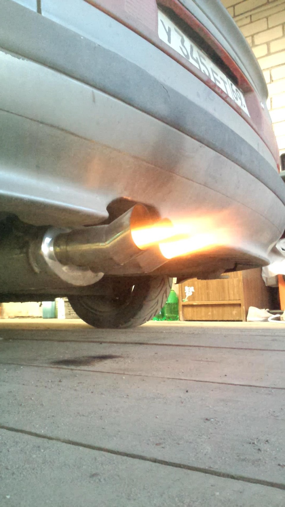

Гонял сегодня, сзади едущая машина сказала, что из глушака пламя на полметра выбивает под сброс газа… Что то у меня тоже напортачено. Хотя прет аки бешенная
Бочки валят)))
Та да) был сегодня на Янгтайм фесте в мск, 1 фест) под номером 25) УУУУУ сколько красоток там) А ауди было всего 3:(
эхъ а я уже давненько не был ни на каких фестах(
а я вот первый раз как зритель и как участник.
отскок уоз надо отключать иначе разорвет глушак))
прямоток из нержи думаю легко переживет пару хлопков на старте)
На атме оно не надо даже хуже может быть стартуя ч отрицательным уоз мощи нет, отскок уоз сделан чтобы газы горели в коллекторе и быстрее раскручивали турбину, хотя ей тоже ничего хорошего это для дрэга и больших улиток
я это знаю, у меня поправлено все, когда отсечка лаунча работает он не стреляет, только на сброс газа один разок и все

как это пламя сделать?! рыл инет, кроме "пламени дракона" ничего не нашел? Только если топлива подкинуть…
это лаунч контроль. Когда стоишь отсечка на 3600об/мин (границу оборотов держит за счет пропусков зажигания). Тронулся и отсечка плавно смещается к обычной отсечке по топливу. (программно настраивается в мозгах). Это вообще тема для турбо, что бы на старте турбина на бусте была на низких оборотах.
по логике вещей стрелять и на ходу должна?когда отсечка на верхах? поправьте
не, на верхах идет отключение топливоподачи, так что нечему взрываться)
жаль, а так бы эффектно улетал со светофора… =(
стреляет? не переливает ли у тебя? =(
я понял, просто сразу не посмотрел, увидел мотор 1.6 думал какое к черту турбо) а так все что касается лаунча я знаю)) сорян

Классно популивает)
