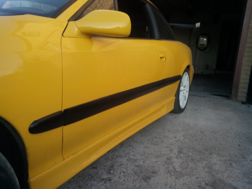

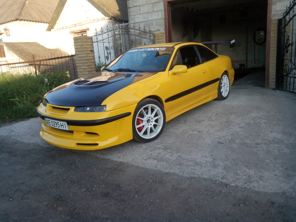

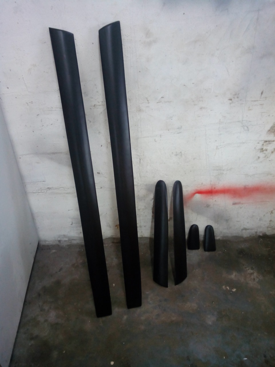

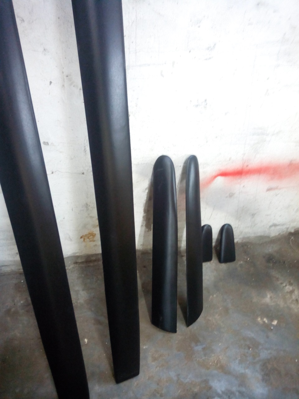

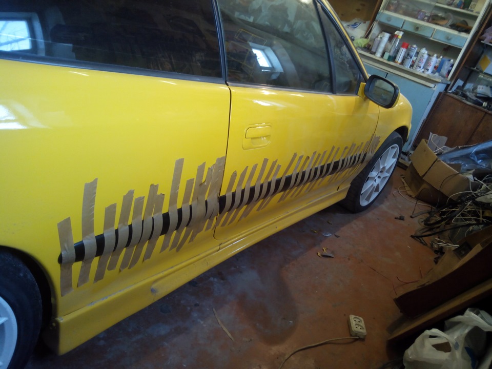

Забрав молдинги с покраски у меня аж руки чесались их поставить, но времени как всегда не хватало. И в одни прекрасные выходные я преступил к их монтажу. Для этого мне понадобились: малярный скотч, шовный герметик АПП ну и конечно же болгарка ( куда ж без нее) прошлось подпилить в некоторых местах молденги.

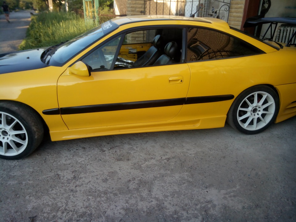

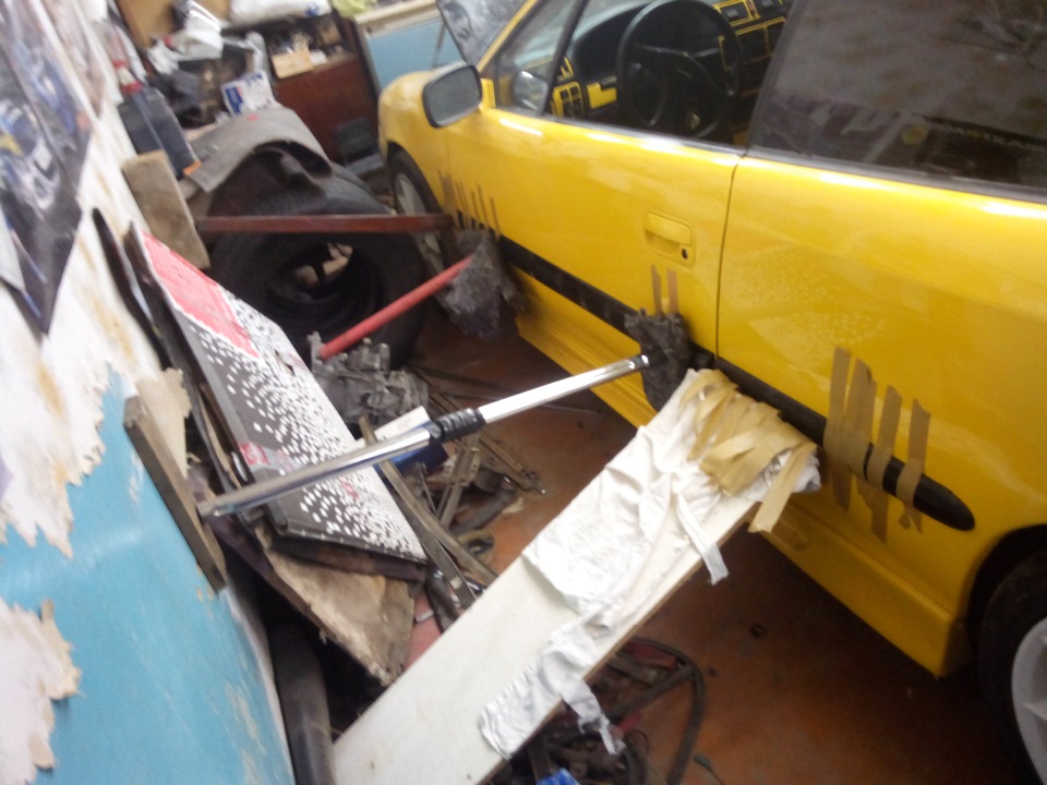

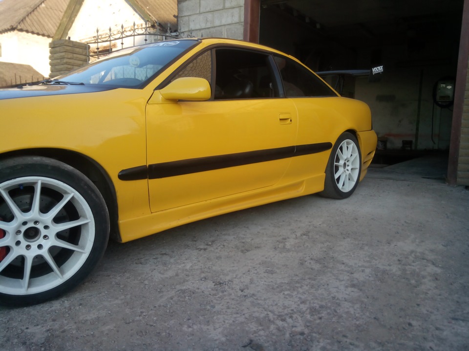

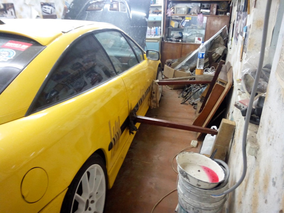

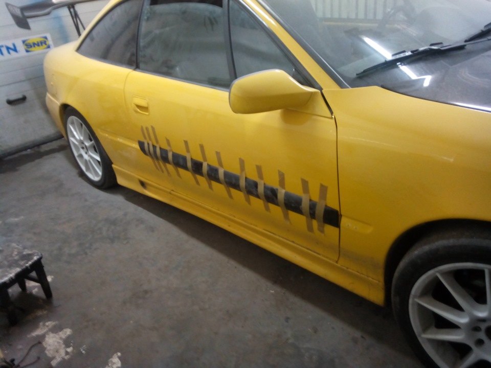

По установке нечего сложного, разметив высоту, примерял все части некоторые подпилил, нанес герметик на молинг и приклеил его к кузову, после чего зафиксировал его скотчем и распер в стены гаража. И так это все простояло три дня, сохло. После чего я снял распорки и скотч. Результатом я полностью доволен)

Молдинги бомба! Только я так и не понял с какой они машины?
Сделаны на заказ, аналог рестайловых, с калибры рестаил
Мне кажется, их бы лучше в цвет. А если хотелось именно черные, то обозначить их линий потоньше, вышло бы изящнее.
Но, как известно, главное, чтобы нравилось самому!:)
