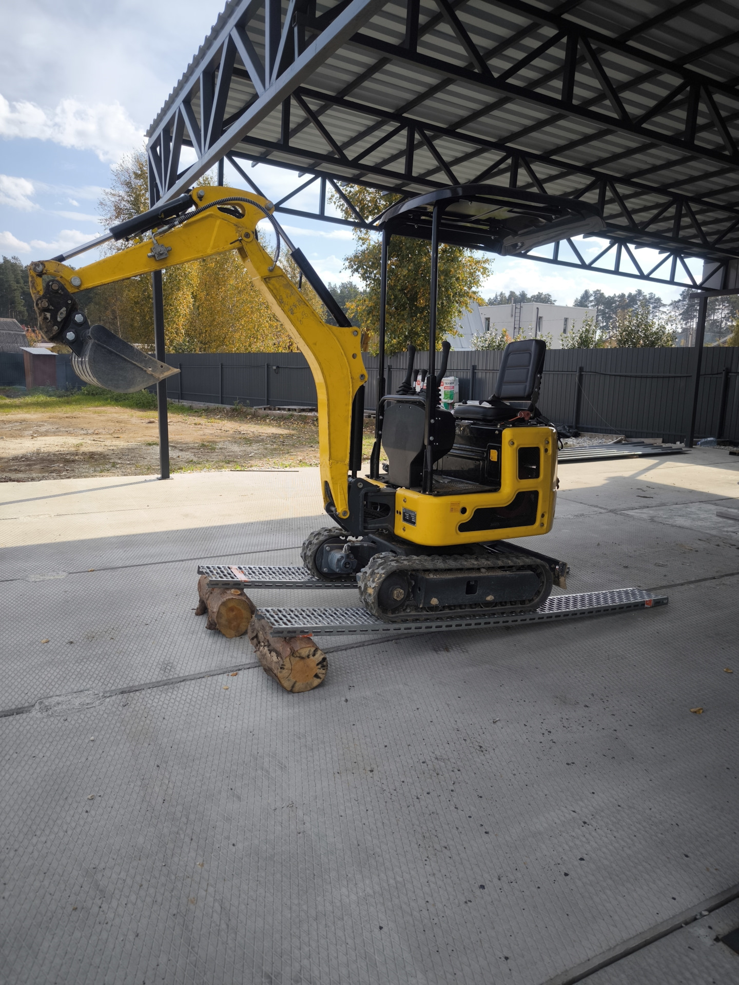

Пока экс ехал по стране, нужно было приготовить грузик для встречи. Загрузить то я его мог и погрузчиком, а у себя в гараж как разгружать? Решено сделать сходни для мини-экскаватора.
По данной теме тоже информации минимум, в основном все по 3-5 тонникам, а там масса сходней 100500 тонн выходит, ибо сваренный двойной 100 швеллер, усиленный 75 уголком) не наш вариант, начинаем мониторить рынок профильной/квадратной трубы. А ее почти нет, период активной стройки, все нормальные варианты раскупили.
У одного продавца нашелся вариант 60*40*3 (искал 50*50*3, но тоже пойдет). Толстая стенка и большой профиль должны выдержать. Ступени будем делать из трубы 40*25*1,5. Ширина их 220мм, должно выдержать. По длине сходней ориентировался на длину кузова, она у нас 3м. Расчетный угол подъема меньше 30 градусов, нам подходит.
Варил сам, и научится хотел, и денег зажал. Да и сварщики нарасхват, у всех работы более чем достаточно. Края, опирающиеся на кузов грузовика, подогнул, напуск на кузов около 200мм. В месте перегиба кинул усиление, должно держать. (UPD: держит, не гнется не хрустит).
Получился вес около 30-35 кг, один поднимаю их без помощи. Едем за экскаватором, его как раз в город привезли.

Это очень страшно, если никогда не делал. Машина дерганая, неизвестная. Выдержат сходни или нет — тоже непонятно. Но пробуем, вариантов то нет).
Стрелой вперед сделать не получится, он пытается кувыркнуться. Разворачиваемся, упираемся стрелой, немного подталкиваясь, и поползли. Занял весь процесс почти полчаса, но все получилось. Забираем инструменты, гидробур, грузим сходни, поехали домой. Тут начинаются первые эмоции радости. И рад, и весело одновременно.
Разгрузка прошла чуть быстрее, но чуть более страшно. Выявил недостаток сходней и экса одновременно — ходовые гидромоторы низко висят и сильно торчал, профиль 60 трубы для них высоковат, если просто ехать то экс выталкивает сходни на землю. Приходится приподниматься стрелой, но в общем и целом конструкция рабочая и удобная. Алюминиевые сходни не предлагайте, цена как будто это авиационный алюминий).
