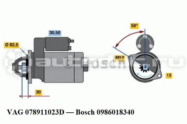

VAG 078911023D — Bosch 0986018340 1.4kW

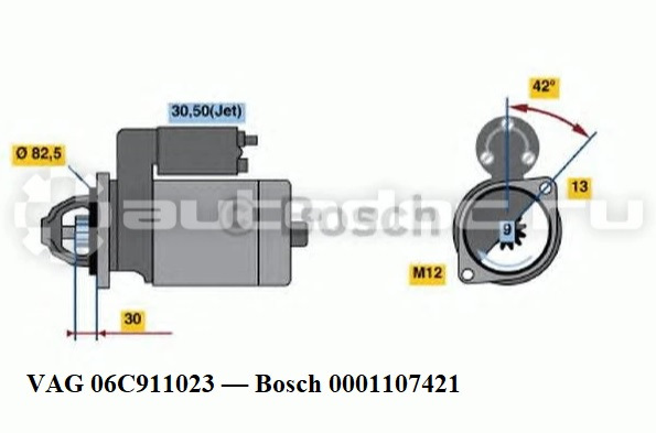

VAG 06C911023 — Bosch 0001107421 1.2kW

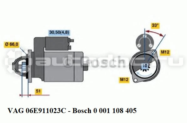

VAG 06E911023C — Bosch 0001108405 1.2kW
Подойдут ли они по болтам? Не будет какой-нибудь ошибки по стартеру и его мощности?

ДА, на BBJ мотор именно на С6 кузов идет стартер свой VAG 06C911023 — Bosch 0001107421 1.2kW
На BBJ в A8 и на BBJ AVK ASN в кузове С5 ставился VAG 078911023D — Bosch 0986018340 1.4kW (да и много куда еще)
На 3.2 мотор ставились VAG 06E911023C — Bosch 0001108405 1.2kW
Это по бензиновым моторам, а именно около BBJ
Далее картинки и их отличия.
Возможно, что можно перебрать и получить нужные

Здравствуйте. На bbj только один вариант стартера и он только на этот мотор. Номеров и замен артикула может быть много, а геометрически стартер один.
Странно конечно. Неужели такое совпадение, что все на разборе продают и утверждают, что это стояло на bbj ошибаются. Посмотрел по каталогу bosch. Они физически абсолютно одинаковые. Единственное, что их отличает — мощность. Посмотрел каталоги. Ранее на c5 кузове стояли стартера с мощностью 1,4кв. На С6 стали ставить 1,2. Ладно, уже едет. Посмотрим

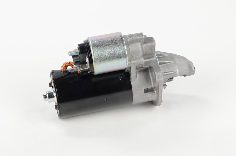

я уже запутался с ними. Взял TT16631 новый. Свой, может, переберу на запас.
Тоже вариант. По крайней мере новый
TT16631 Ставил это, год пока без проблем
Смотрел на него, тоже. На озоне 5800. Но решил взять бу за 3000. Состояние как новый
YROK3010
Заказал его в конечном итоге. Не думал, что на BBJ это такая проблема
