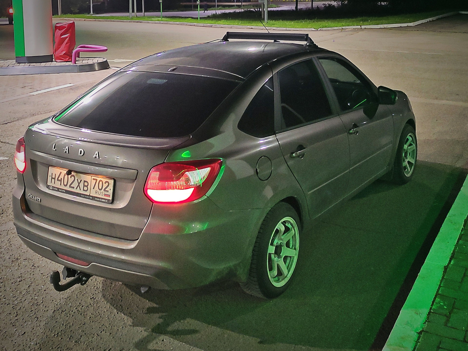

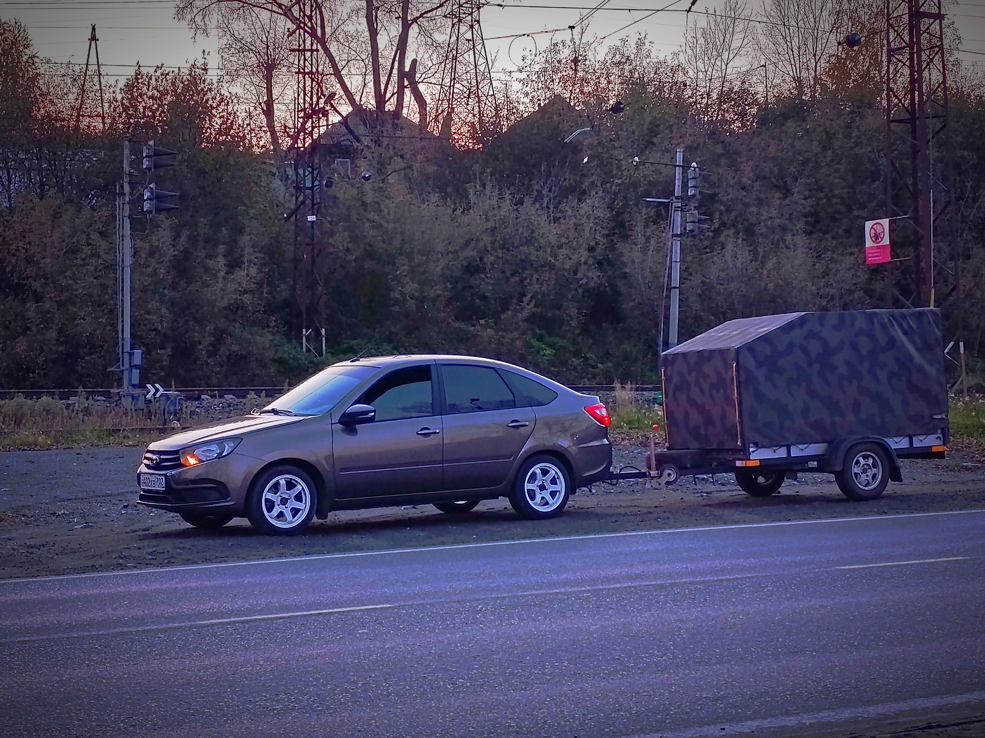

Установил фаркоп, заказывал на озоне, проводку там же готовую с разъемами под фонари. Установка заняла минут 30.

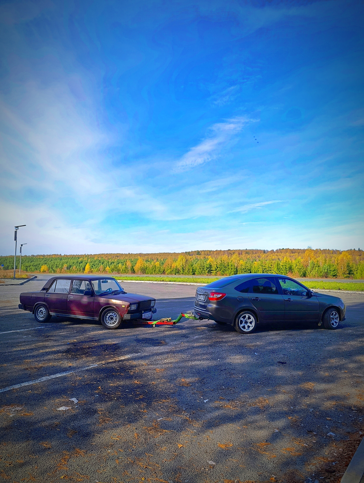

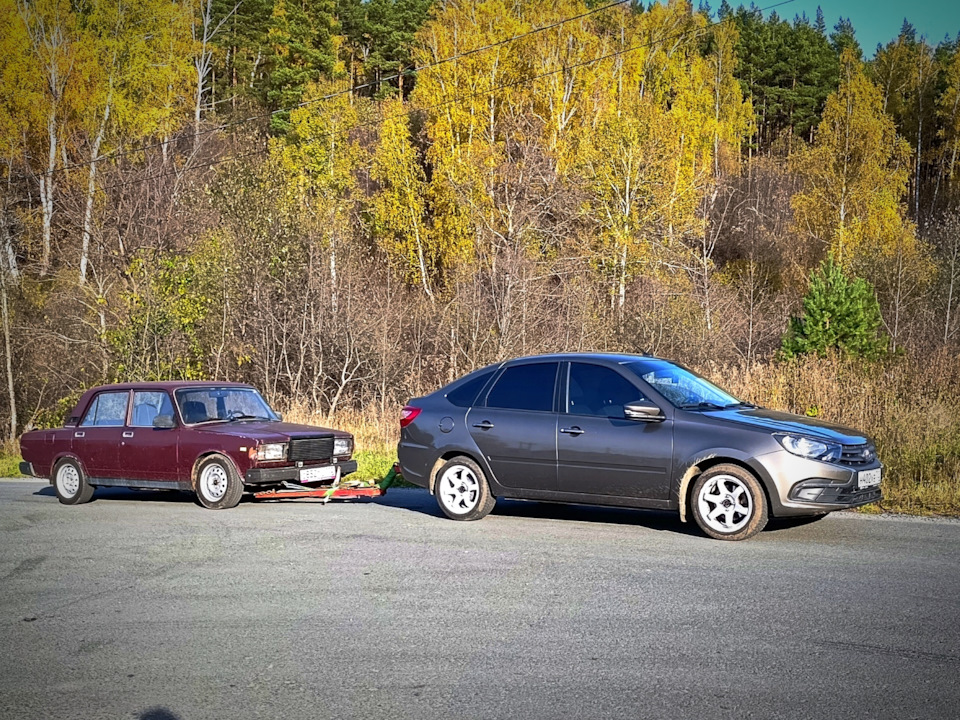

Проехал уже около 2,5 т.км с прицепом и 500 км с 7кой на жёсткой сцепке.

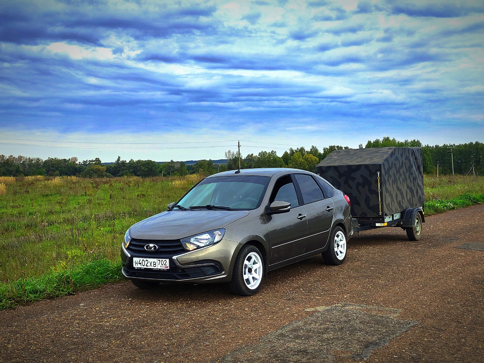

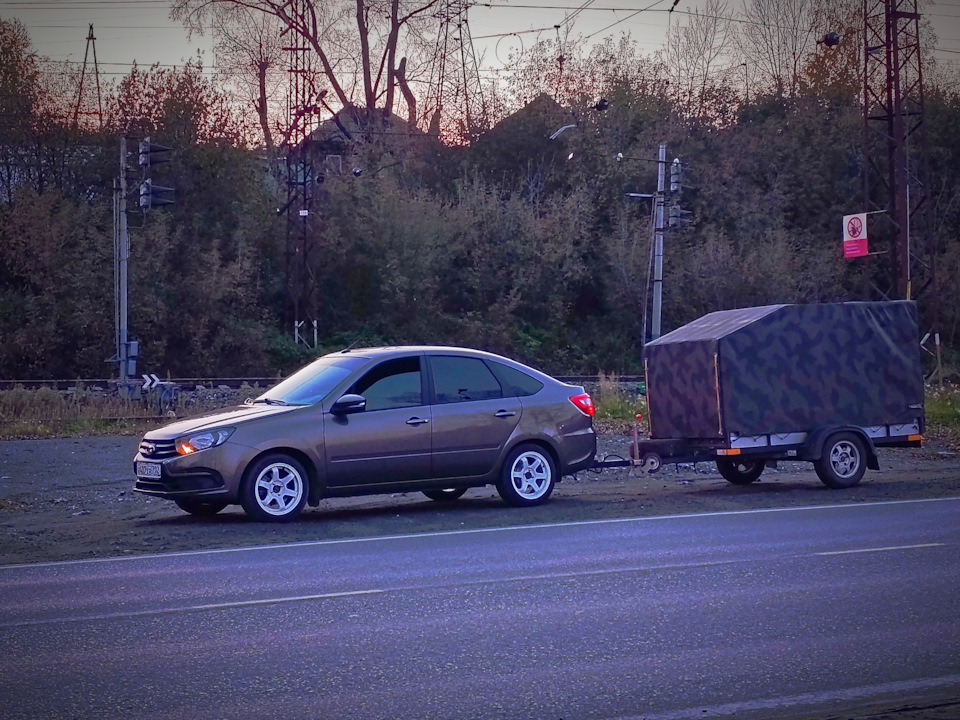

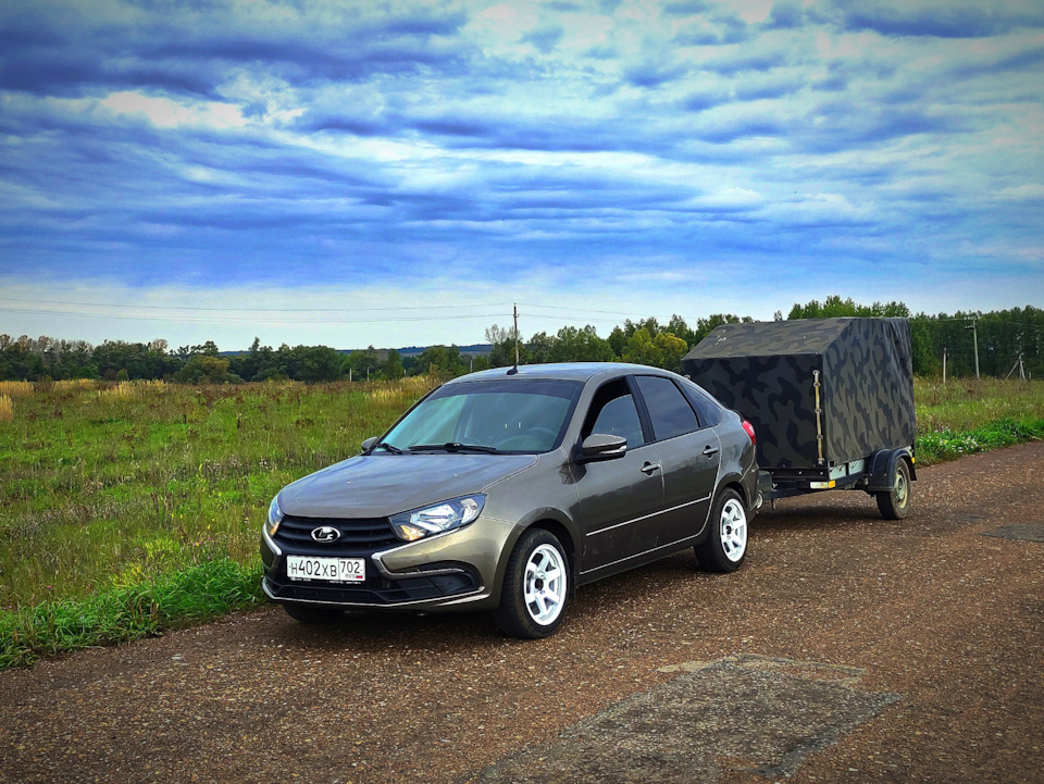

Немного доработал прицеп под гранту. Покупал его для шнивы, поэтому тент взял самый высокий, колеса поставил большого размера. Но Гранте тяжело такой парус тащить. Поэтому перешёл на 13е колеса, переставил ось над рессорами, занизил каркас тента на 12см. Заодно и высота погрузки стала меньше, что очень удобно.

А подкат чей? Разборный как я понимаю?
Складной. Производителя не знаю, бу покупал на Авито года 4 назад
Ссылку на фаркоп и проводку можно?
Фаркоп разборный для Лада Гранта SD, LB 2011-/Кросс 2018-/Калина SW 2013-2018/Cross 2014-, шар A, 1100/75 кг, F.6013.007
ozon.ru/t/ifYRLGw
Комплект электропроводки для фаркопа LADA Granta 2011-2018, 2018-2023гг со штатными колодками
ozon.ru/t/UL6gYmp
Часто за сцепку имеют голову? Тоже есть необходимость таскать жигу
4 поста проехал вот на днях, спокойно посмотрели и не тормознули даже.
Пару лет назад тормознули, спросили свою машину тащу или угнал таким образом))) доки посмотрели и отпустили
