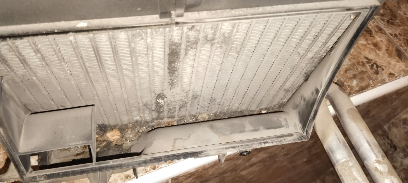

вот поя печка 2002 года как выяснилось где то поврежден испаритель когда делали заправку кондера я попросил чтобы сначала закачали пробно для проверки герметичности и со стороны испарителя был шум и было решено надо все разобрать, вообщем все началось

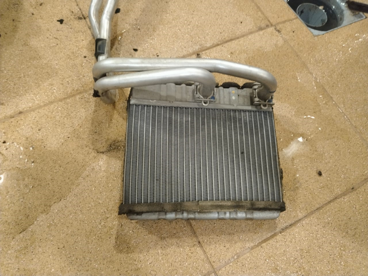

как оказалось короткая трубка сверху там была мелкая трещина и от туда все уходило!в остальном он весь целый
а так я проверял и осушитель и радиатор на фото все видно через автомобильный насос)

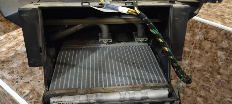

грязи было не меренно за все эти 23 года эксплуатации!
верхний поролон в руках рассыпается

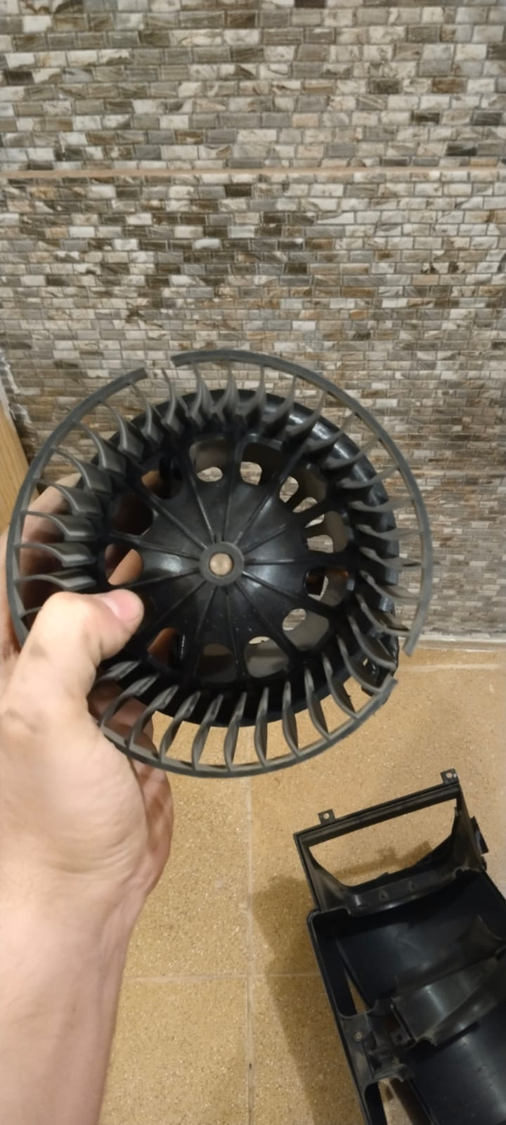

кстати вентилятор уже меняли стоит китайский

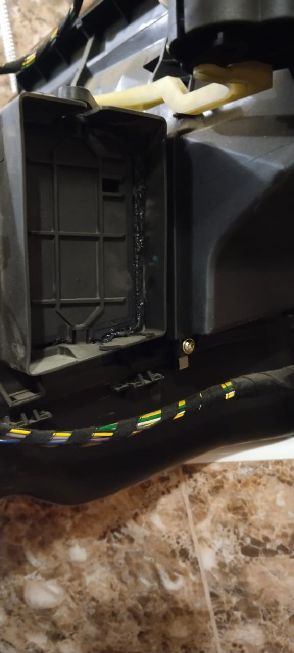

задняя часть где стоит вентилятор

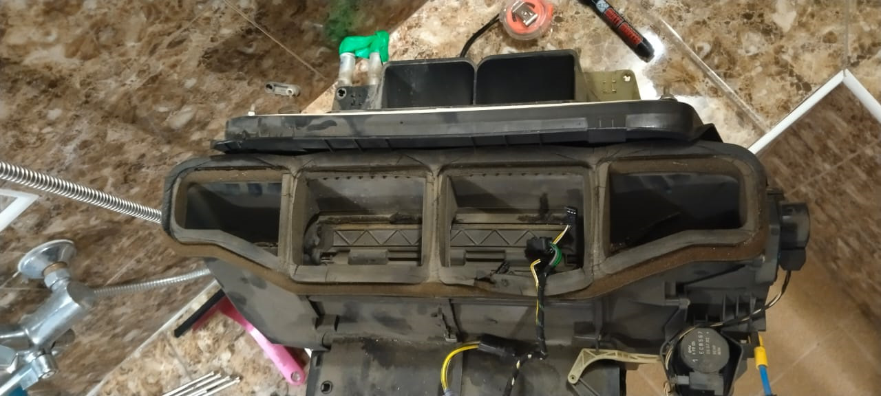

воздуховод который дует в ноги

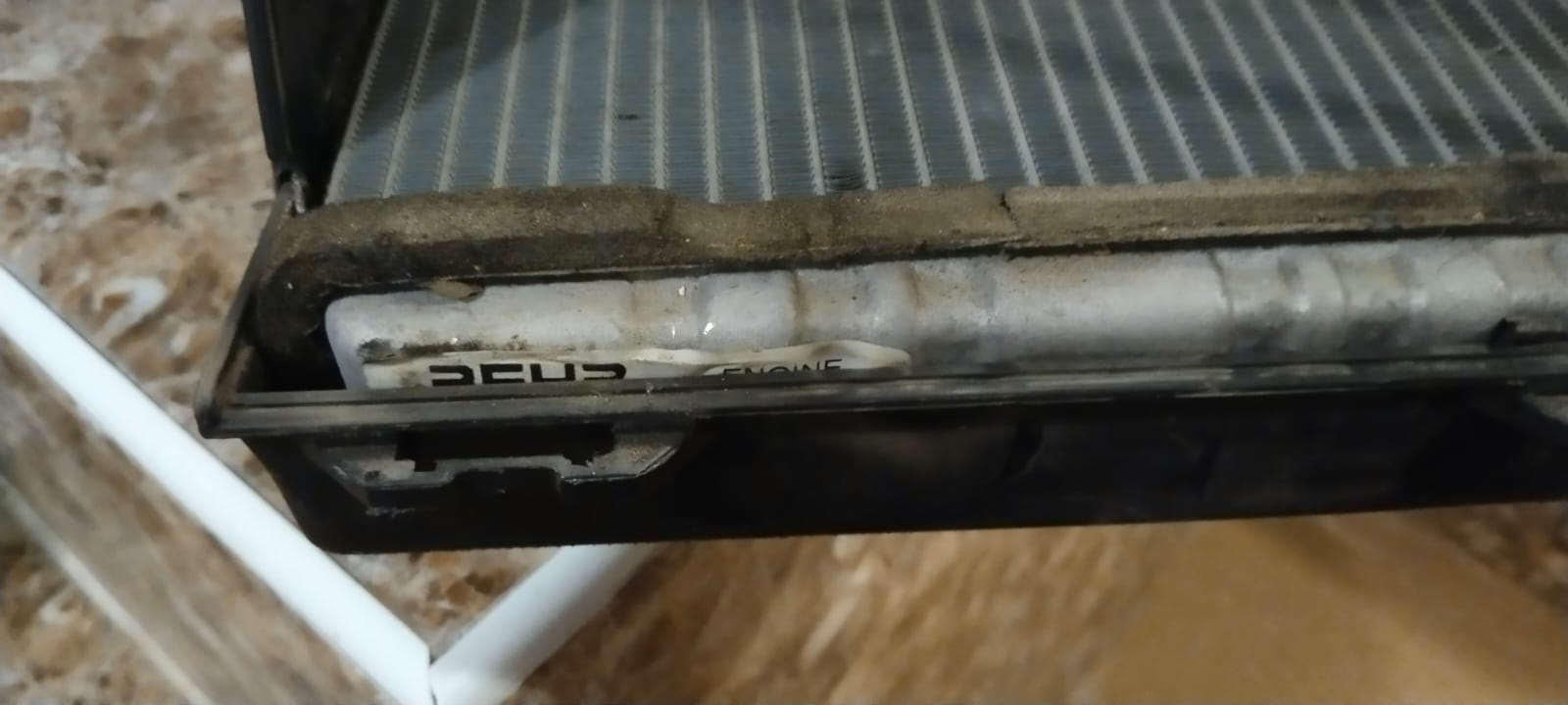

радиатор печки
орига BEHR
такая грязь была там везде
несколько раз все так мылось
вообщем вся печка была разобрана промыта всюду повсюду! И как оказалось все дефлекторы на них резина стала как клей и везде уже отклеилась и потрескалась а где то вообще уже нету! Ну и начал читать форумы кто что делает и какие выходы!
Выход один хороший искать печку от БМВ Х3 Е83 кузов они идентичны! Этим я и занялся!
Уплотнительный паролон уже делают товарищи. Все лекалы как по заводу. Насчет заслонок да, они просто растворяются, но и это тоже уже некоторые мастера научились делать. В е34 и е36 клубе уже виндал такое. А так пока что можно найти с японца за вменяемые деньги
