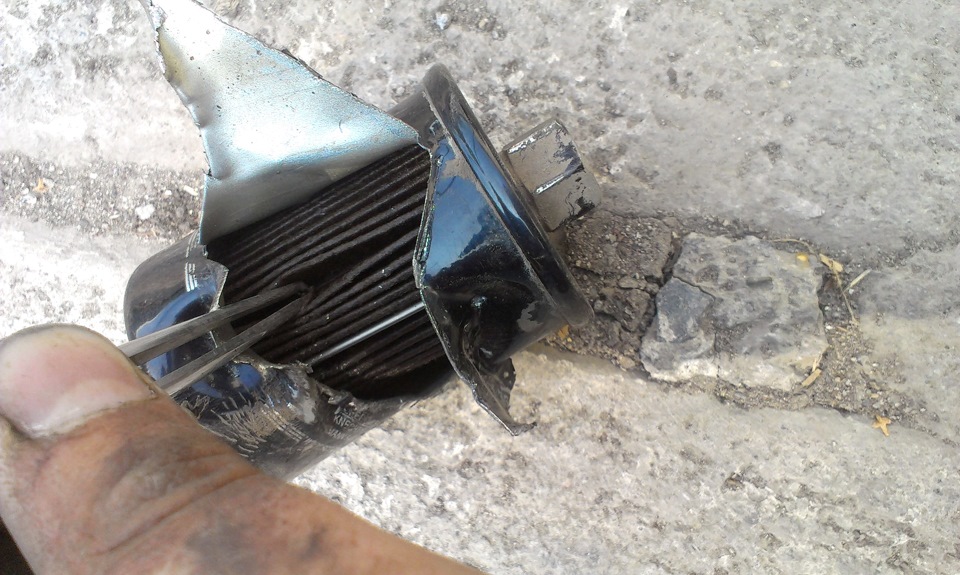

Стоял фильтр SCT 330.
Раздербанил, поглядел, что внутри)) Внутри он оказался грязный)))
Установил новый фильтр на место, затянул все соединения. Затем завел авто и немного погазовал.
Посмотрел, а там, с одной стороны немного сифонит))
Подтянул. Теперь все в порядке))
Раньше машина долго заводилась, иногда надо было подгазовать. Грешил на РДТ, сейчас, после замены фильтра, заводится сразу)) Видимо фильтр был хорошо забит))
