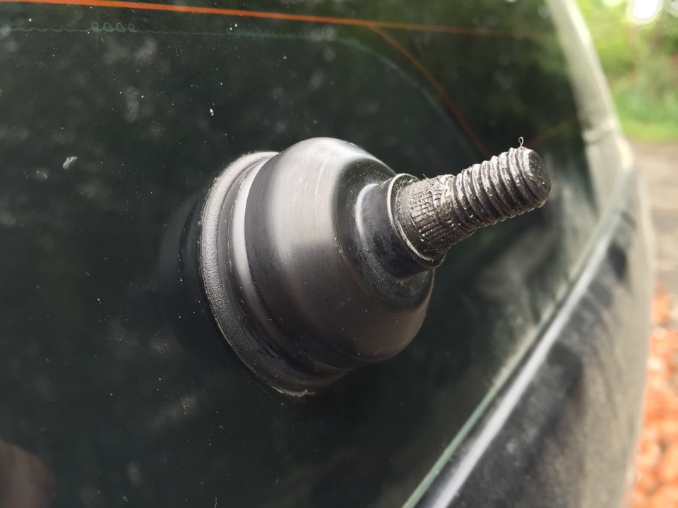

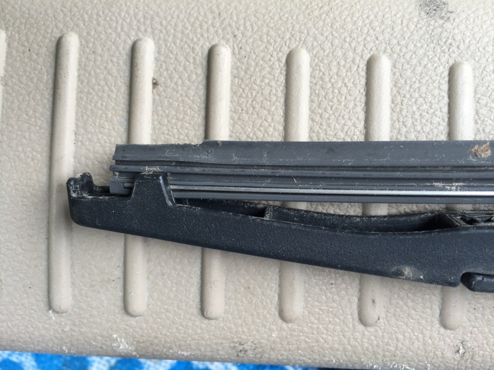

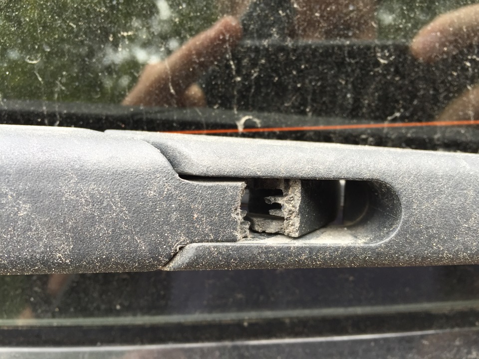

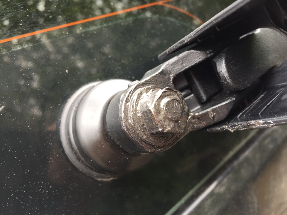

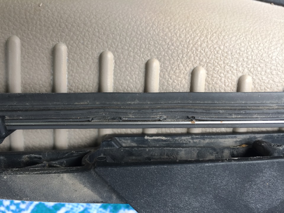

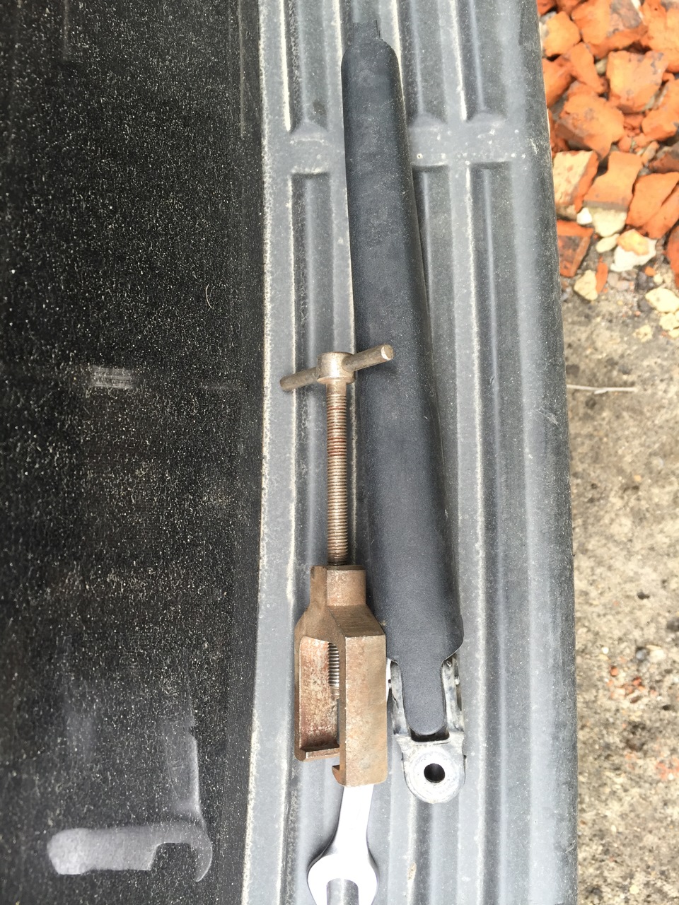

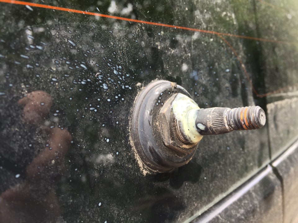

Поменял задний очиститель с поводком. По фото видно, как меняет поводок человек с двумя автомобильными образованиями))) Ни чего с собой не могу поделать, такой у меня подход ко всему)))

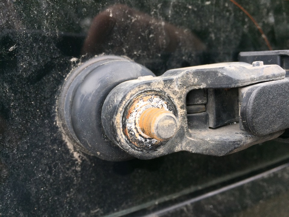

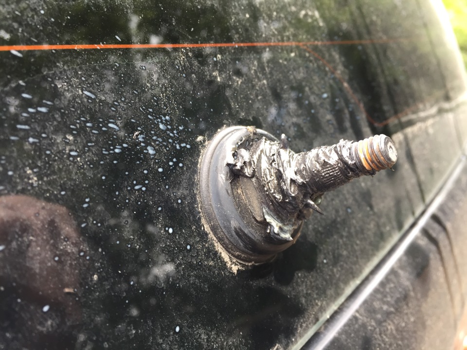

После снятия поводка прочистил все пазы на конусе канцелярским ножом. Считаю данную процедуру обязательной. Вал смазал проникающей смазкой, предварительно включив механизм. Снаружи и под колпачком все смазано графиткой.

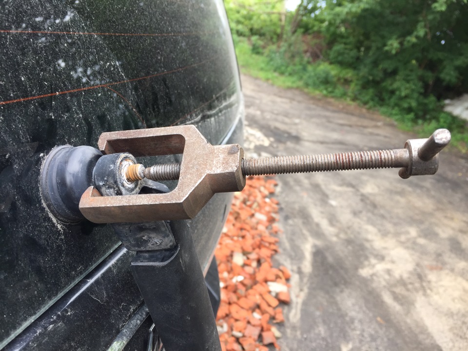

Когда в автосервисе работал, к нам приехал крайслер магнум на покраску крышки багажника, так мы всем сервисом снимали поводок (даже грели) так и не сняли, маляр сказал так покрашу.
))) а мне друг выдал хитрый съемничек.
А там был касяк в том, что поводок весь пластмассовый, а шлицевая железная втулка
