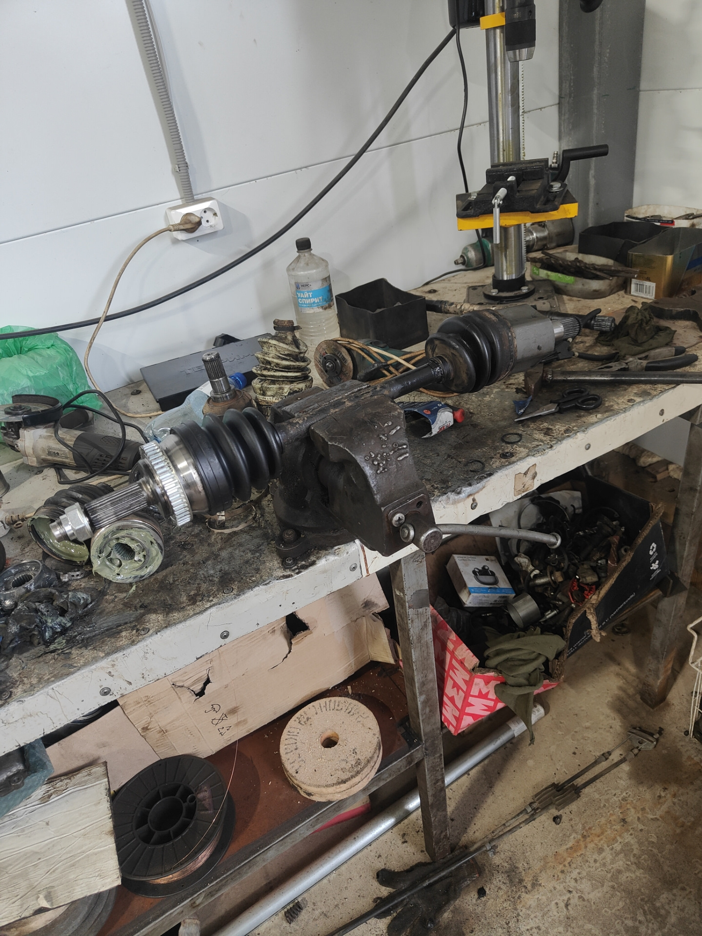

Всем привет. Пару дней назад закончился с водительской стороны, наружный ШРУС, при повороте руля были лютые звуки и при ускорении уже как месяц щелкал внутренний ШРУС, но без каких либо вибраций.
Привода покупал б/у оригинал в том году, проехал на них 25ткм. Левая палка сдалась… Правая ещё живая.
Вообщем заказал наружный HDK, а внутренний Jikui самый дорогой аналог.
После замены машина начала с места вибрировать с 20 до 50км/ч… Прям как колесо яйцом…
Я в шоке полном…
Внутренний Шруз я взял самый дорогой какой есть, из аналогов на мою машину, дальше только оригинал за цену конь…
Вот в чем вопрос. Могли ли Кулибины не правильно поставить игольчатый подшипник, внутренний ШРУС ?
Или это признак того, что это аналог, а не оригинал… Слева теперь при трогании и резком ускорении происходит расколбас…
Повторюсь раньше такого не было! Были только щелчки от внутреннего шруса…
В коробку залил присадку, пускай там булькает.

Сталкивался с вибрацией по кузову на 90-110 км/ч, но она всегда приходила с поворотом руля. И была не каждый раз. Что бы вибрация, а тем более "прыжки" были на столь малой скорости… Баланс колеса? — как минимум грыжа на "подошве", самое первое, что приходит на ум, это косяк при установке, второе — откровенный брак. На Спортаже еще не менял, но на Ладе поменял их не мало, от Оригинала, до китая, и "Европы", и что бы с новья были проблемы — такого не было. Я бы сразу поехал к другому мастеру, желательно по рекомендации, что бы тот пощупал что и как. Да отдашь денег, но получишь мнение мастера, и опыт =D. Ну или как ты и сделал, сразу заказал другой. История странная.
Что то намудрили в сервисе тебе, СТО ПУДОВ Я ставил триали, ставил фэбест, ставил стелокс и ещё хз сколько, нет такой проблемы, но это когда сам ставишь. На счёт смазки, может быть. Это прям страсти какие то блин😳. Никогда не заморачивался, старый снял, набил смазки ТРИПОИДНОЙ, новый надел, всё. Капец мля🤬
Вообще жопа полная! Какая то полоса . Я выехал и понял лучше бы щелкал внутренний ШРУС и плевать. Весь день езжью и машина как мячик прыгает с водительской стороны
Подожди заказывать другой. Сними сам, купи нормальной смазки и напихай туда, это сто пудов на сто накосячили.
Он легко снимается, шаровую открути 2 болта, гайку привода, стойку оттяни в сторону и отвёрткой выщелкни привод.
Да как она от смазки может прыгать?), ну это откровенно паранормальное)) такого не бывает, сто процентов причина другая, как минимум надо поднять смотреть, ну и снять посмотреть что там начудили)
Вибрация может быть из за смазки а вот прыгать конечно не должна.

От вмп нормальная. Проблема не в смазке. Что-то накосячили стошники. Что-то не припомню, чтобы внутренний щёлкал. Обычно внешний. Внутренний вибрацию дает. Заменить успеешь, начни с колес.

Нужно вообще глянуть, может они его как то ни так поставили. Хрен их знает. Я разные ставил но что б вот так вот как у тебя было это жесть. Не может ШРУС сразу быть убитым. Хотя сейчас такое время что что хочешь может быть.
Привет! Ставь внутренний только оригинал. Покупал, и Китай, и хороший аналог. Победил только когда купил оригинальный. Всем ровных дорог

Внутренний ШРУС с выемкой под стопорное кольцо. Если "не забивать молотком" то поставить не правильно трипоид достаточно затруднительно.
Привет в том то и дело не колеса виноваты. Не было вибрации не какой только щелкал ШРУС. Поменял и все началось вибрация…

У меня то в том и дело. Вот трогаюсь на 1 до 20км/с вибрации нету. Как только включаю 2 передачу и вот от 40км/ч до ну пускай 60км/ч прям очень ощутимая вибрация, как колесо реально яйцом, вот тебе Дорогой Jikui херня а не ШРУС…
Да можно упороться, заказать хорошую смазку для внутреннего Шруса, но я думаю она не уберет вибрацию…
Надо искать опять б/у привод в сборе…
скорее да, лучше так, у меня есть щелчки/стук одиночный при трогании. Но не тороплюсь, не так всё просто в этой теме…А привода в сборе аналоги есть?
Ставил в том году Jikui, внутренний правый, вибрация сразу от нового, от 30 до 40 км/ч, совсем не много.В этом году меняли сайлентблоки, порвали пылник на нем, купил оригу, а хер!, он не подходит, у японцев своя тема на гранатах, канавки сделаны по другому, по счасливой случайности валялась палка на работе от фокуса, снял пыльник, помыл, подошел как родной, набил смазки ВМП авто для трипоидов, целый тюбик, вибрация ушла почти на нет, если не придираться считай что ее нет.Смазка что в комплекте с ним шла как мне мб хуже и ее меньше.
