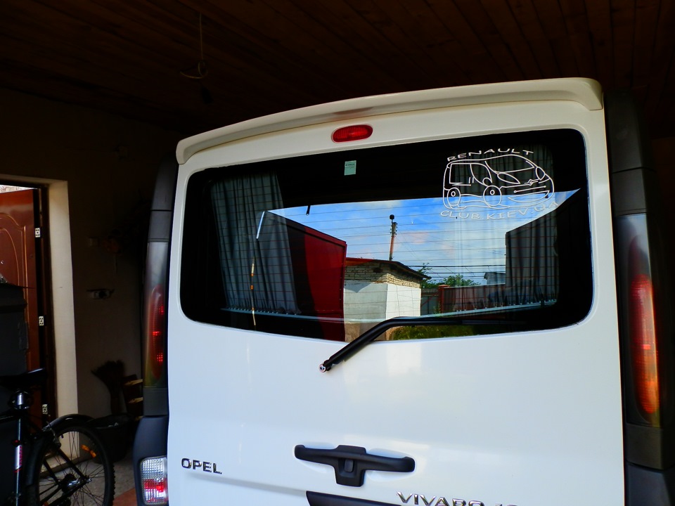

И снова решил выделить малость средств и доработать себе дворник заднего стекла, почти всё докупил, остались мелочи, проводка уже была.
<img src="5" title="И сам дворник докупил, всё пока наживил. "
Но как оказывается дворник не с ляды а с распошёнки, но думаю пойдёт.Теперь осталось подключить шлангочку и провисти её к ляде и всё будет ок.

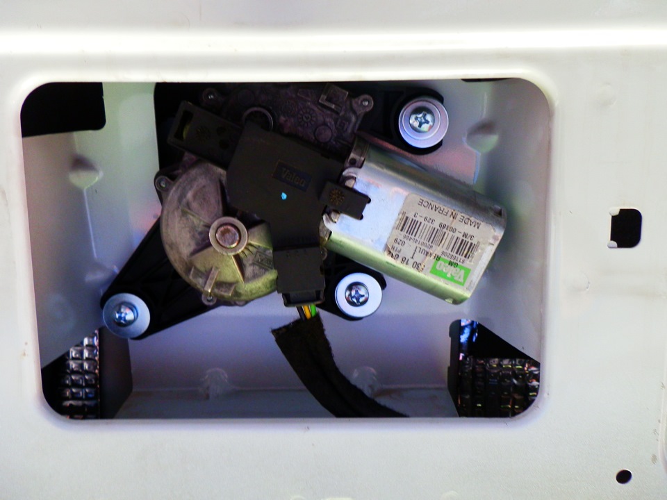

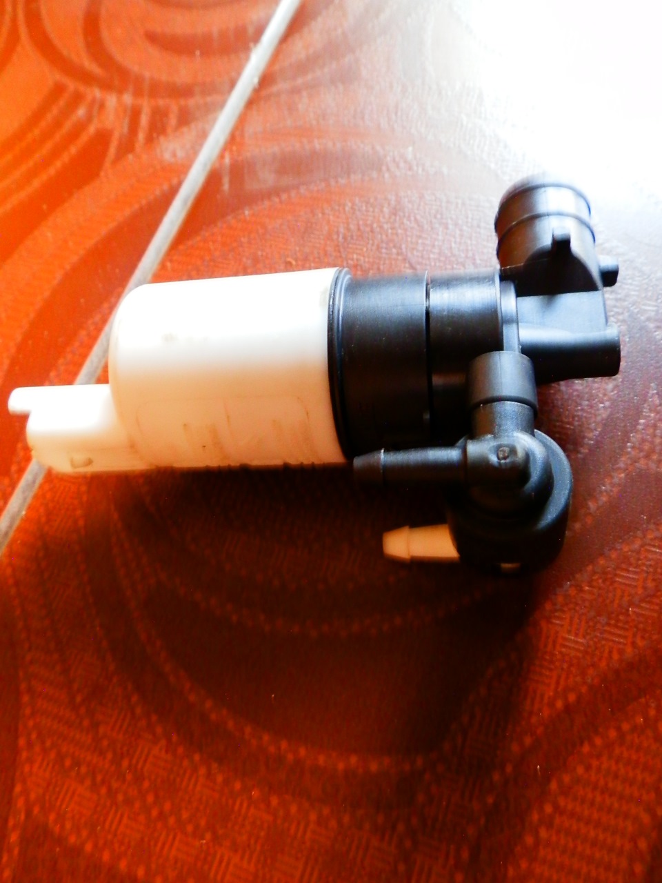

тоже хочу довести до пуття, подскажи пожалуйста к самому насосу проводку надо менять?
Если ты про моторчик то нет, только на два выхода моторчик нужно поменять.А ЕСЛИ ПРО ШЛАНГОЧКИ ТО ДА НУЖНО ПРОЛОЖИТЬ НОВЫЕ.
за шланги то я в курсе. ок- спасибо.
Да дворник не с Ляды.А так молодец.
Спасибо Паша, как думаешь пусть будет или назад отослать разборке и искать с ляды?
Если хорошо вытирает, я бы его оставил.А устанавливал моторчик как, в родные отверстия?У меня стоит оригинал с завода на ляде, по форме сам дворник отличаеться от твоего.На фото не хватает заглушки в месте крепления дворника…
Крепления стали как родные там даже проводка шла с завода, я только подключил, я всё брал оригинал б, у с разборки.Да я ему за заглушку уже звонил.
