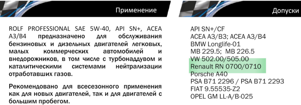

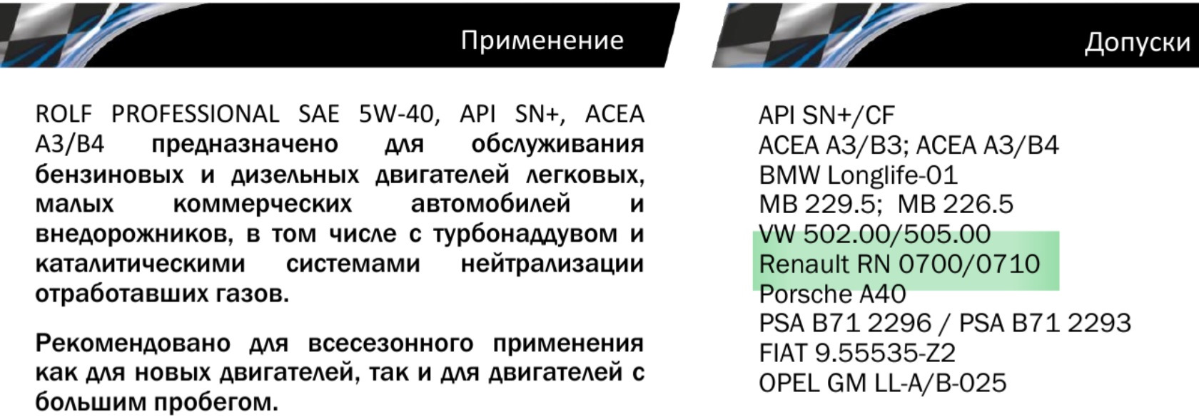

Всем здравия. Сегодня утром перед поездкой на работу решил посмотреть уровень масло в двигателе и не много приуныл)) щуп показывал минимум. Проверяю масло(стараюсь )с переодичностью раз в 2-3недели. Последний раз до этого делал осмотр наверное числа 10 сентября было половина на щупе. Что было залито до меня, известно только богу) вообщем принято было решение ехать в срочном порядке в сервис на замену масла. Когда покупал машину, владелец сказал что была замена на 46т.км пробега.сейчас у меня пробег 51976т.км. получается на 6т.км пробега двигатель масло скушал почти 800-900гр.( Выводы делаю из борт журналов владельцев каптюров с ДВС 1,6). По итогу масло залил Rolf professional 5w40 SN+ A3/B4 (4,5л), заменил масляный фильтр Filtron(OP595). И заменил прокладку сливной пробки (BE3571). Цена вопроса составила 4950руб. Буду вести наблюдение как это масло себя покажет в эксплуатации.

У h4m же цепь? Значит лучше SP масла, а не SN+.
Вы уверены в своем мнении что сп лучше, а не сн+? Обоснуйте))
Почитайте про эти стандарты, СП — современный (принят в 2020), читал, что в нем помимо других улучшений, оптимизированы присадки для смазки цепи, чтобы уменьшить её износ.
Согласен полностью что сп более современный и принят 2020г, но он лучше подходит для современных двигателей от 20г и с турбированный, а мой ДВС 18г. Поэтому было принято решение заливать именно это масло с такими допусками.
Стандарт СП перекрывает все предыдущие и улучшает свойства, вам Андрей ответил, но выбор, естественно, ваш)
Priora67
Это так не работает
А как работает?
Чем актуальнее допуск по API, тем лучше.
Есть байка, что последний нормальный допуск с "жирными" присадками это SL, а всё, что позже, это уже сговор глобалистов с экологами. Но при этом любая мурзилка от производителя обычно рекумендует "не хуже…"
Например для hr16de (он же h4m) всегда писали SM, а я таких масел не помню уже. Сейчас, в случае 5w30 чаше идёт SL, а 5w40 уже SN, SN+, SP или SQ, но только потому что для сороковок некоторые параметры не нормируются и выдержать требования стандарта проще (при этом фактическая рецептура при переходе линейки масел от SN до SQ могла вообще не меняться, требования изначально выдерживались с запасом).
В случае с h4m renault лучше смотреть на наличие реношных допусков, а в большинстве нормальных масел, начиная с SN, они уже будут.
