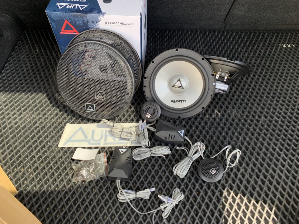

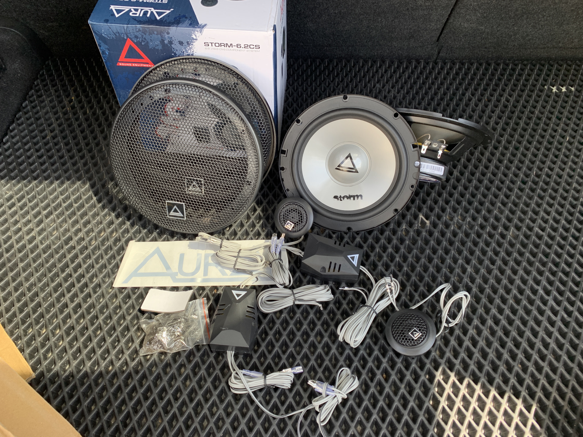

Комплектация:
• 2 мидбаса
• 2 твиттера
• Провода с фильтрами первого порядка
• Стаканы и врезные чашки
• Двухсторонний скотч — чтоб не отвалились
• Защитные сетки с полоской герметика — чтоб не выпадали
• Документация, наклейки, все как полагается.

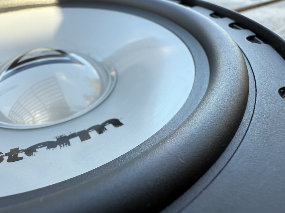

Что по техничке:
• Диффузор — полипропилен, не боится влаги и времени
• Подвес — резиновый, мягкий, как и положено для комфортного звука
• Корзина — сталь, штампованная, не гуляет
• Шайба — полихлопок, держит всё в балансе
• Катушка — 25,4 мм, классика
• Магнит — 10 Oz (284 г), не слабак
Твиттер — шелковый полукупол 1/2”, с фильтром на проводе

Вот тут фишка: у этого комплекта нет отдельной коробки-кроссовера.
На твиттерах — конденсатор первого порядка на проводах, как и положено, чтобы не перегружать их низкими частотами.
На мидбасе — катушка индуктивности, впаянная между плюсовым контактом и самим динамиком. Это фильтр нижних частот (ФНЧ) первого порядка, который обрезает верхние частоты, чтобы мидбас не заходил в диапазон твитера.
Подключение мидбаса возможно только через катушку — нет варианта «напрямую». Это сделано для обеспечения стабильного согласования полос без необходимости в дополнительных настройках.

Ставили другу такой комплект, но видимо произошли небольшие изменения, нашёл пару отличий.
У меня V2 с убранными кроссоверами. Но в целом это одно и тоже )
