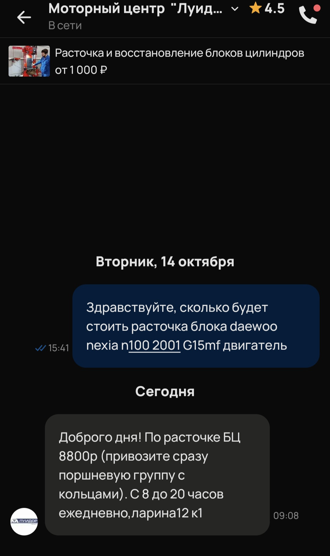

Расточка блока 6-9 цены октябрь 2025

Вот списываюсь с некоторыми из Н.Новгорода по поводу расточки блока. Цены 6-9 т.р.
Один даже так написал.
