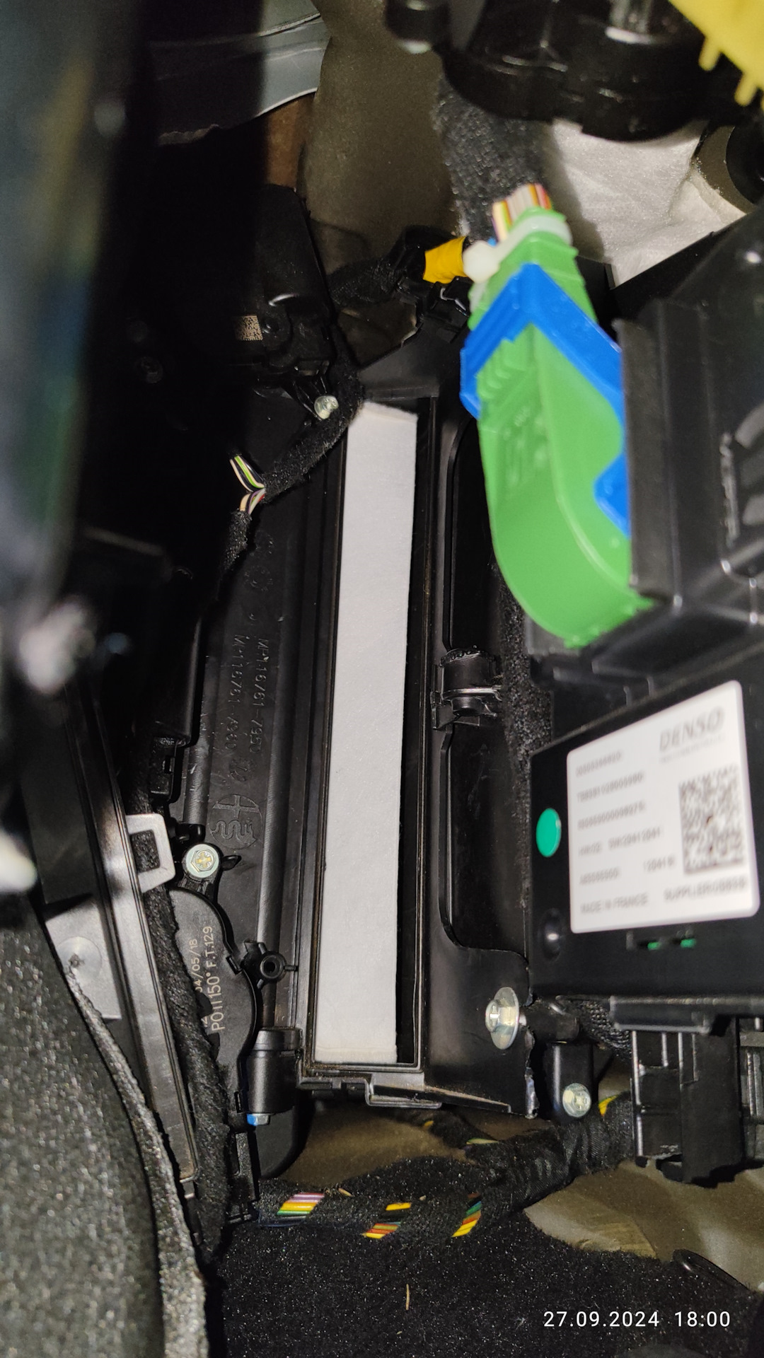

Вишенка на торте – замена салонного фильтра. Похоже, человек, который отвечал за размещение этой детали, не думал, что кто-то будет его менять. Ведь для этой процедуры необходимо снять бардачок и часть воздуховода, вытащить старый фильтр и практически вслепую вставить новый в узкую щель без права на ошибку. В противном случае, если фильтр замнётся, система кондиционирования будет досаждать неприятным шумом и всё придётся делать заново. Я не стал фотографировать этот увлекательный процесс, дабы не досаждать мастеру.

Я менял салонный фильтр в Джулии со снятием бардачка. Зря снимал. Спустя год заменил фильтр без снятия бардачка. Места мало, но это возможно.
Вытащить можно без снятия, но поставить назад очень сложно.
Сложно, но возможно. Главное не торопиться. На фото новый фильтр без снятия бардачка.
Видимо у французов учились.
Самый кайф, материал из которого сделан воздуховод :)
