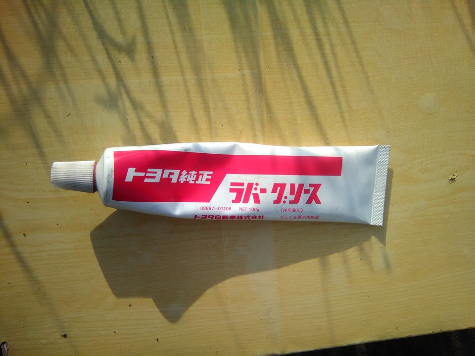

Всем привет! Не помню у кого прочитал, что с завода мало смазки в направляющих тормозного суппорта, и вот решил проверить на своём авто. Давно хотел проверить, все как-то руки не доходили. Подтолкнуло то, что вчера пол дня провозились с заклинившим суппортом на машине моего сына, Toyota Crown 1994 года. Пришлось выбивать кувадочкой, покупать ремкомплект ( 1500 руб) и полностью перебирать. Так, что сегодня решил заняться своим Тигром. Разобрал- протер- смазал- собрал! Час делов и душа моя спокойна! Смазки там действительно кот наплакал. Кто ещё не проводил данной процедуры, рекомендую не тянуть! Смазку я использовал специальную для суппортов, японческую! Розового цвета! Старший сын подогнал, точный ценник не знаю, но не дешёвая.

раз в год провожу смазку. раньше мазал синим литолом, вроде норм всё. люфта ещё нет. направляющие, ещё не менял (пробег 97 000 км). в начале этого лета смазал графитной смазкой, посмотрю что будет.
Гранитная смазка при нагреве сильно загустевает!
2 месяца, пока норм.
Отпишись как будет дальше!
хорошо, если не забуду
Я смазывал "МС 1600" смазка специальная для суппортов, до +1000 град. Цена правда кусается — 5 грамм 100 руб., 100 грамм-600 рублей.
