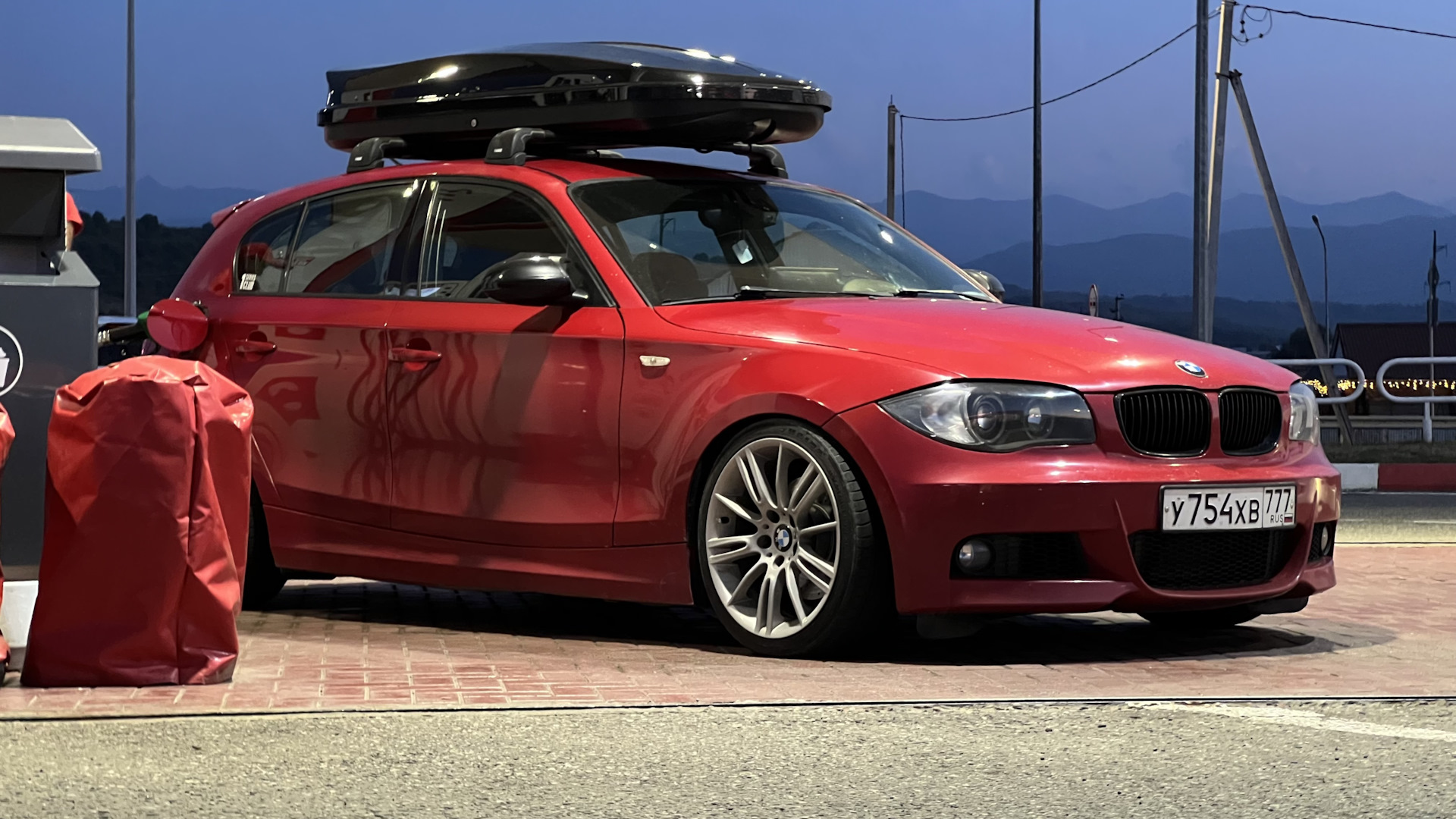

Выглядеть машина стала несколько непривычно))

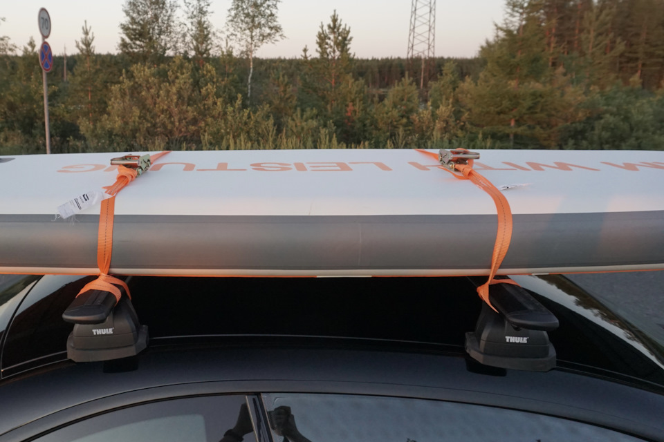

Сверху накидываем сап и закрепляем его стяжками. Очень помогла эта заметка.

Максимальная скорость с сапом, километров 120 и краткосрочно, при обгоне 140. Можно и быстрее, но честно — немного стремно)) Поскольку есть флэшбэки от инцидентов при перевозке груза на багажнике нивы. Благо, что все обходилось без повреждений нивы и других машин.
Из моментиков — при открытии багажника — крышка упирается в сап. Я подкладывал микрофибру, чтобы она не упиралась и не царапалась об сап.

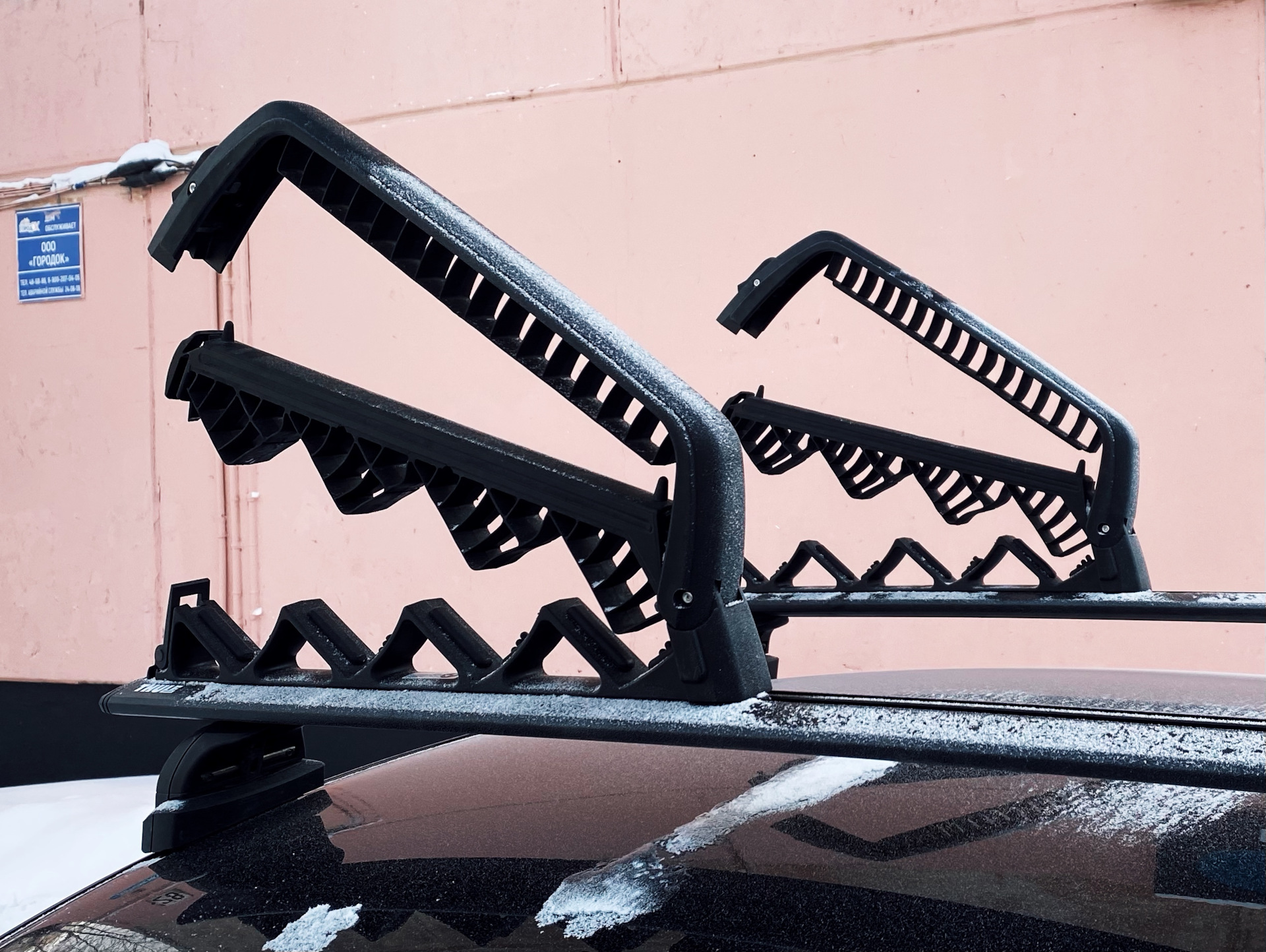

Зимой багажник планировалось использовать под перевозку горных лыж. В декабре 25 года начал выбирать крепления. Выбор большой. При выборе следует учитывать размер паза в дуге. Остановился на комплекте оригинальных креплений от БМВ для лыж и сноубордов. Крепление взял на авито за 9к. Чуток они не влазили в пазы из-за пары нюансов. При помощи дремеля и надфилей нюансы были устранены и все залетело как по заводу.
Недавно обнаружил дополнительные оригинальные адаптеры к этому креплению🌚. Ну да ладно. Я решил вопрос более изящно.
