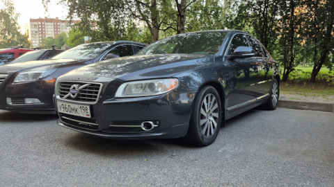

Вчера много ездил и одна из поездок после двухчасового простоя началась с неприятного сюрприза — на первом перекрестке ощутил сильные рывки при переключении на 2-3 передачи. Когда завел машину перед этой поездкой увидел что охлаждающая жидкость имеет рабочую температуру по приборке (70 градусов) и поэтому почти сразу после запуска тронулся в путь, может из-за того что не дал прогреться… Спустя примерно час в дороге и 60 км пути (в основном по трассе на круизе 80/110/130) коробка продолжала толкаться, но когда проехал еще 10 км с небольшими пробками и доехал до пункта назначения они прекратились.
За остаток дня накатал еще 30-40 км, такие сильные толчки больше не появлялись, хотя небольшие подергивания иногда бывают.
Вечером того же дня поменял масло в АКПП на SRS AW1 (4 л за 4400 руб, 3000 за работу).

В основном как показывает практика, если коробка стала работать некорректно, то замена масла, адаптация, помогают лишь на небольшой период, а все дороги в основном потом ведут в сервис. 😁
У нас есть только путь, как у самурая, но только в сервис))
Помогла ли замена масла? У меня тоже пинки со 2-3 и бывает пинок при понижении передачи(когда накатом катится). Ещё бывает при плавном нажатии газа на скорости, с пинком повышает обороты
Есть такое мнение, что именно оригинальное масло может с этим помочь. Якобы в аналогах не совсем та вязкость, плотность… из-за этого вопросы по нужному давлению и пинки 🤷🏼♂️ Ну и к тефлоновым кольцам есть вопросы)
В общем, вскрытие покажет 😁
Вскрытие это хорошо и правильно, но о лодим это мероприятие)) Кажется что в каком-то БЖ S60 видел запись о том что после замены масла на какое-то правильное (масло Тойота там упоминалось, но нет уверенности что его залили в итоге) волшебным образом пинки ушли, какого характера были пинки — не очень плавная работа или прямо удары — не помню.
AlekseyS80P3
Пока нечего ответить. Такие сильные пинки первый и единственный раз были за 3 месяца и 3500 км, махнул масло для профилактики, с прошлой замены не более 20 тыс. км прошло (со слов предыдущего владельца). Может когда горят после раскоксовки коробка чему-то не тому обучилась)
AlekseyS80P3
Была частичная замена, а не полная.
