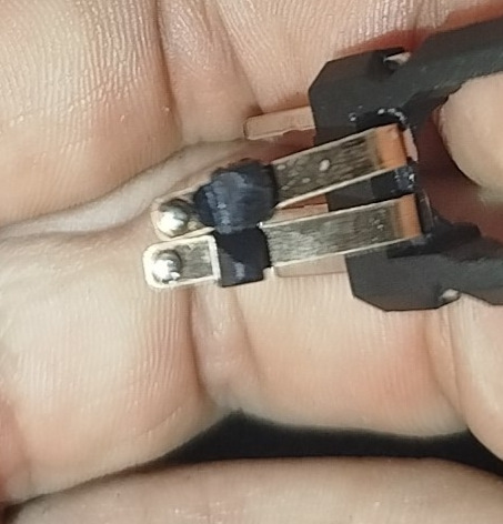

Чуть не поехал
Благо лежали 2 запасные лягушки
Что купил до покупки авто :)
За 10 тыс км

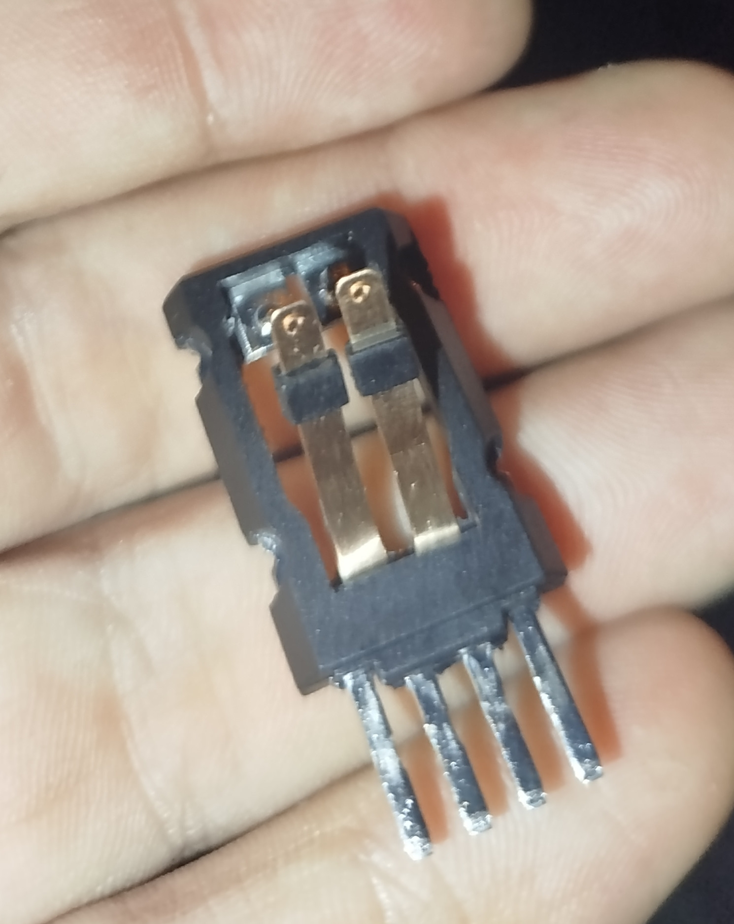

Было пару раз что жму на тормоз
А стоп вообще не загорается
А вот сегодня вечером вообще ничего не помогло
Даже достал с посадочного места
А все равно ноль реакции
Хотя клацало внутри…
Когда-то весной, когда сыро
Я пшикал всеми смазками подряд за падалью
И на педаль
Везде
Чтобы не скрипела педаль
Возможно что-то попало на датчик и во внутрь
Что вызвало изоляцию контактов
Хз

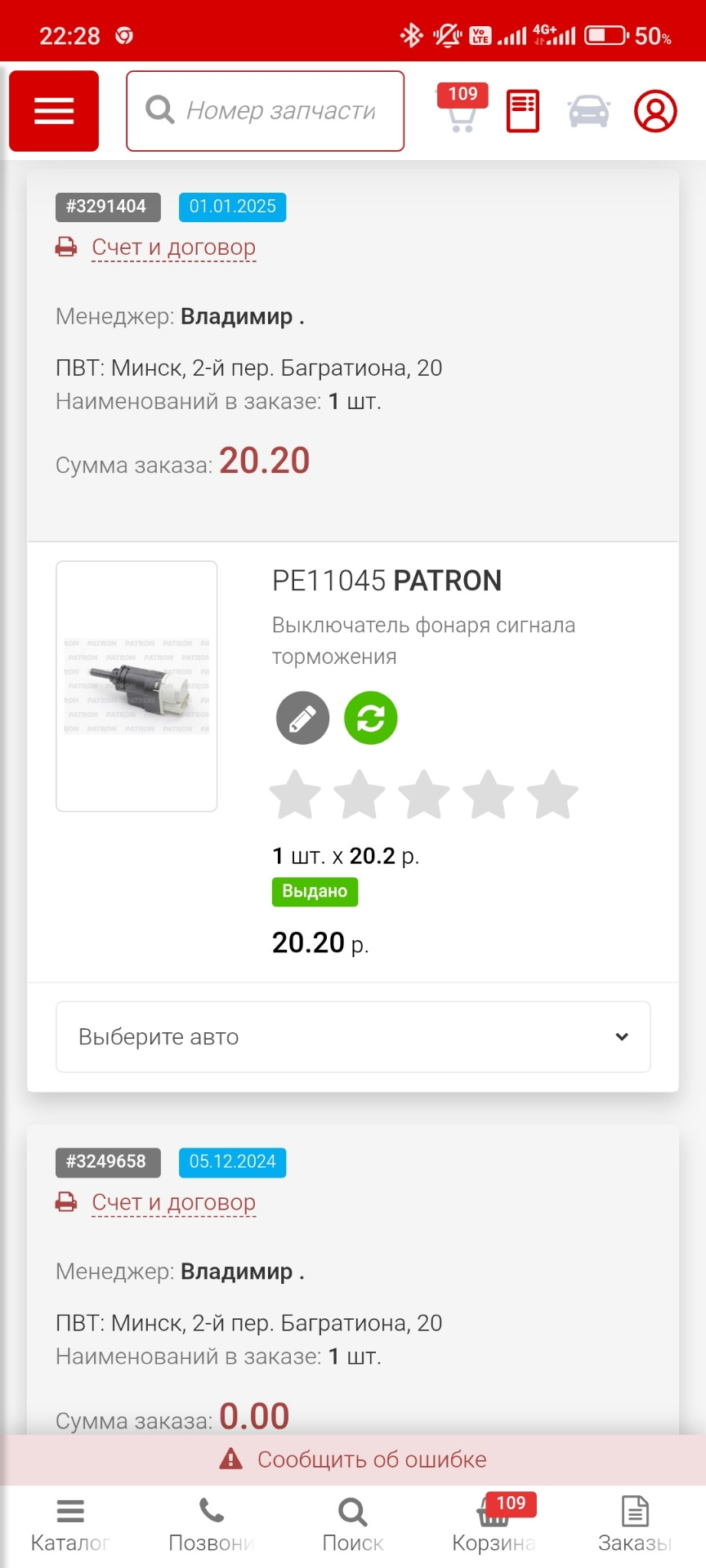

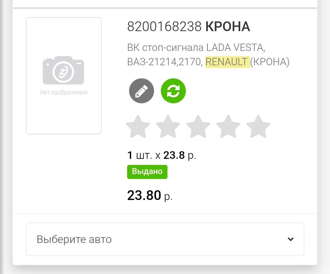

Когда я подкинул резервную лягушку (крона)
Все стало ок

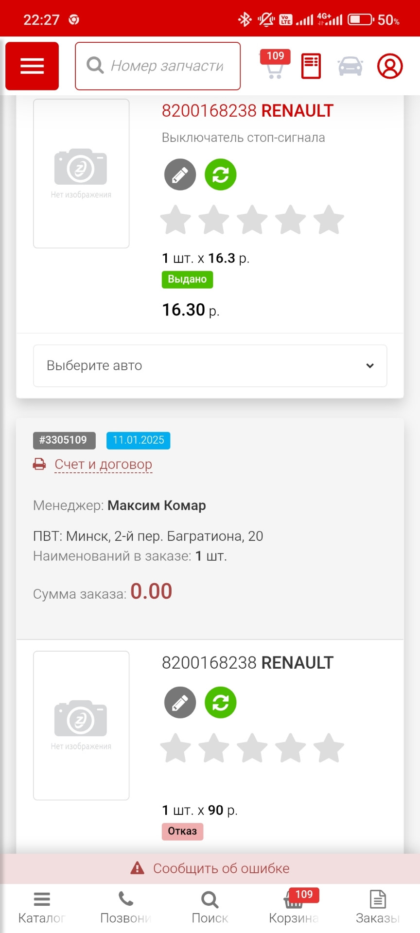

Вернул на старую Рено(Китай)
Тоже заработала
Но всё-таки поставил крону
Т к Рено сломал :)
И пружинка убежала куда-то

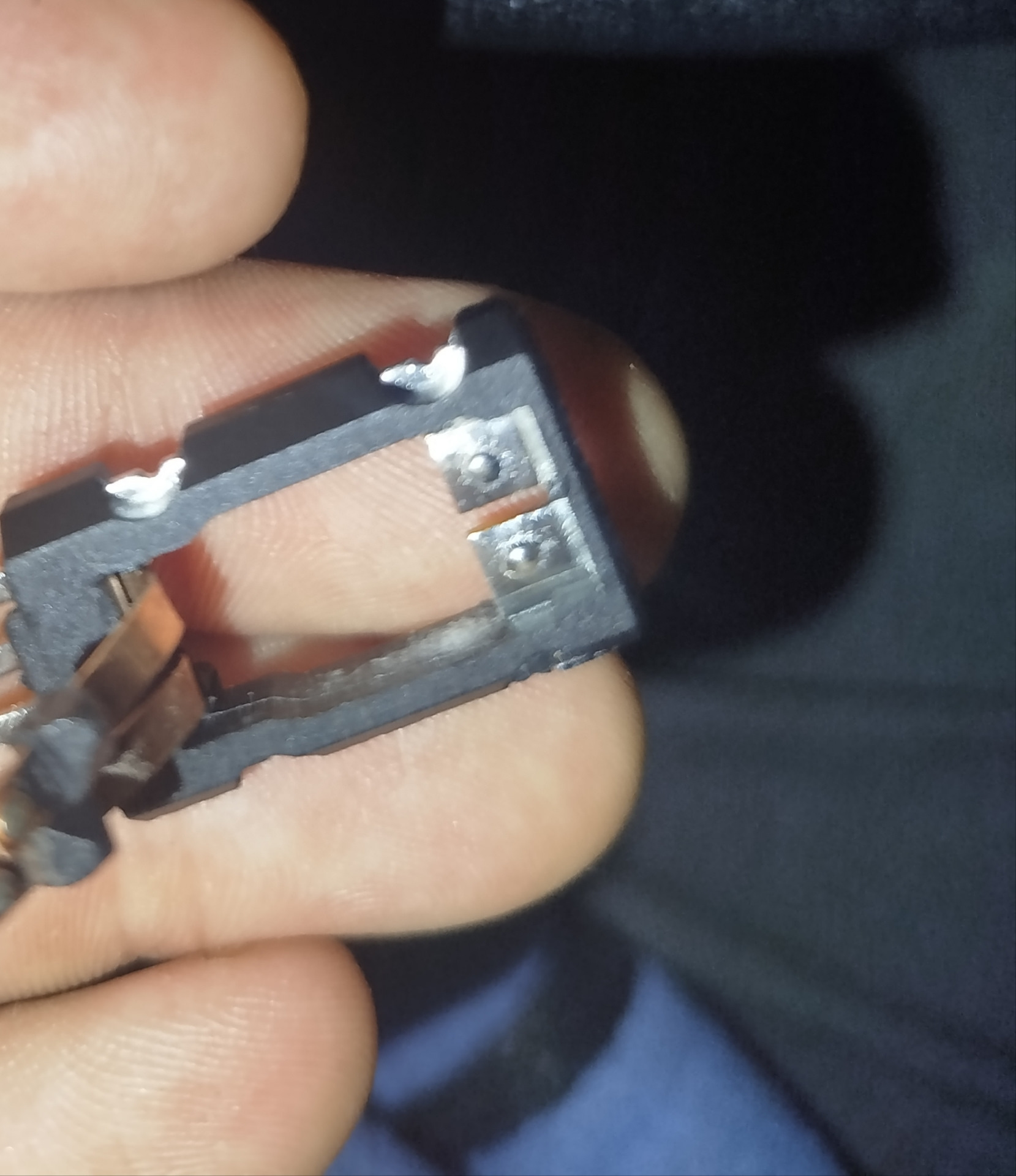

Короче или глюк
Или анти контакт был
Но на вид контакты внутри лягушки были норм
Без окислов и нагаров
Только слегка вокруг лежала нарадобка от белого пластика…
По совету Mikhail4887
Поставил эру за 39 бел руб. Он с этой лягушкой проехал 35 тыс
А крону что стояла сутки
Вернул обратното резерв

Зачем изобретать велосипед? Берешь обычный концевик, нормального производителя из аналогов. И ездишь. Поставил ERA, уже 35к на нем проехал, все идеально
На вид контакты целы
Скорей всего я сам его вывел из строя
Смазками…
