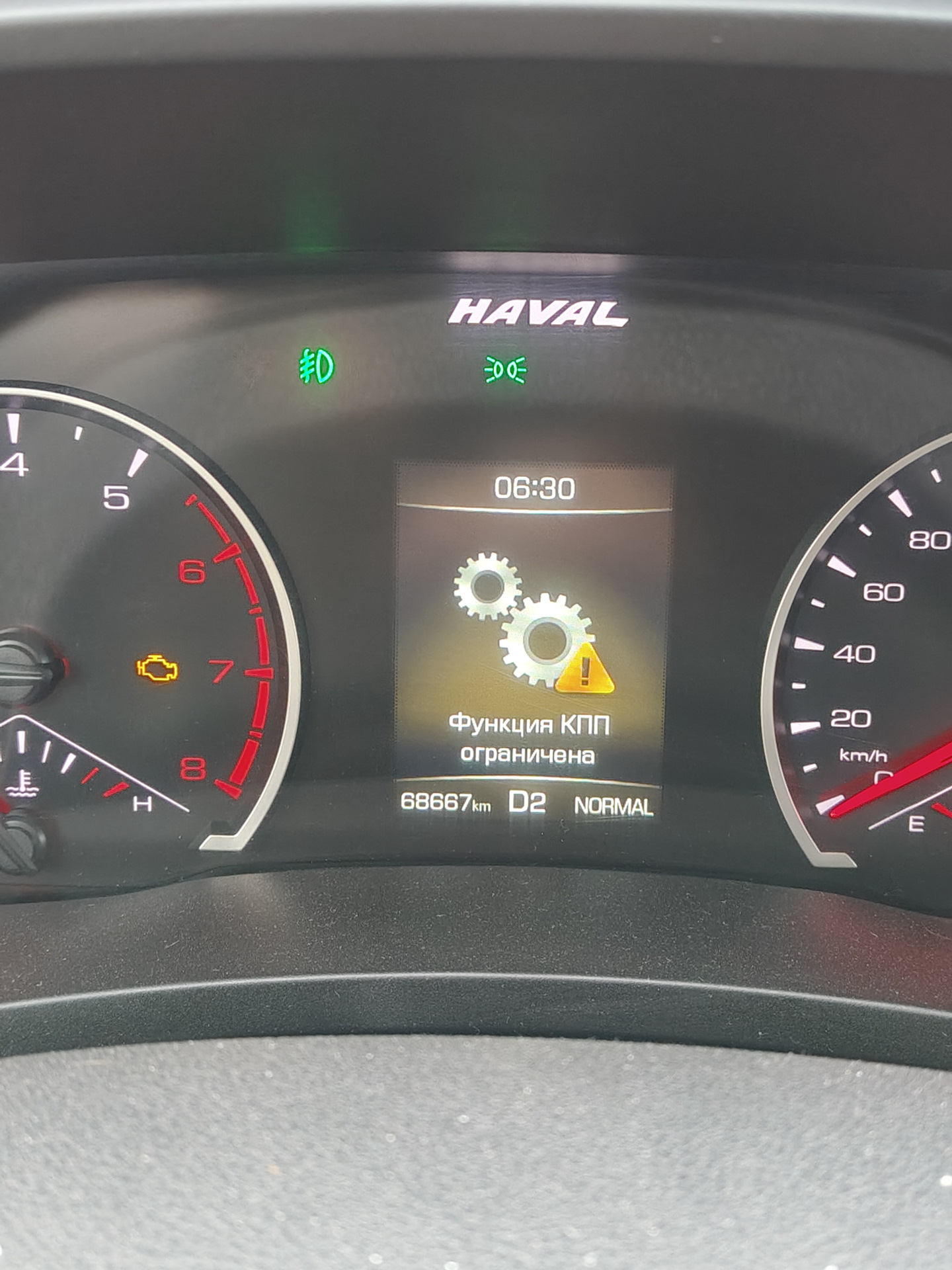

Всем привет 👋
Пару дней назад заметил пинки коробки, несколько раз было. Сегодня загорелась ошибка коробки на приборке, коробка перешла на движение только на 2-ой передаче. Потом поездил немного, ошибка пропала, коробка стала вести себя адекватно. В чем может быть причина, кто сталкивался? Записался естественно к официалам на диагностику. Пробег 68000… Масло в коробке менял полгода назад.

В итоге сегодня ездил в сервис Агрегатка, там выяснилось, что фильтр коробки подтекает и масло слили остаток всего 1,5 л, изначально там было 5 л. И только спустя 7 месяцев после замены масла у дилера появились проблемы с коробкой … Все таки запас прочности у коробки хороший. В итоге заехал к дилеру, там решили поменять масло и фильтр коробки, сделали адаптацию сцепления. После проверили на ходу, пока всё нормально…

Р081Е00
Проскальзывание сцепления слишком высокое (нечетное)

Масло меняли этой весной эти же официалы, на таком раннем пробеге обращений у них не было ни у кого, адаптацию говорят можно сделать, но 50 на 50 ( может убить коробку)
нельзя убить то что уже убито, исправная коробка проходит адаптацию вполне себе успешно, я делал 2 раза, первый раз где то на 29, вторую после смены масла на 50
