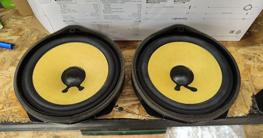

39120-SVA-A01 — Артикул данных мидов
Так вот в 11 думал поставить такие же, но в моем городе их не оказалось, а если заказывать откуда-то, почему не попробовать что-то тоже штатное, но другое? В том же полезном посте выше ( который про улучшение звучания) есть упоминание Можно миды заменить на желтые кевларовые 39120-STK-A01

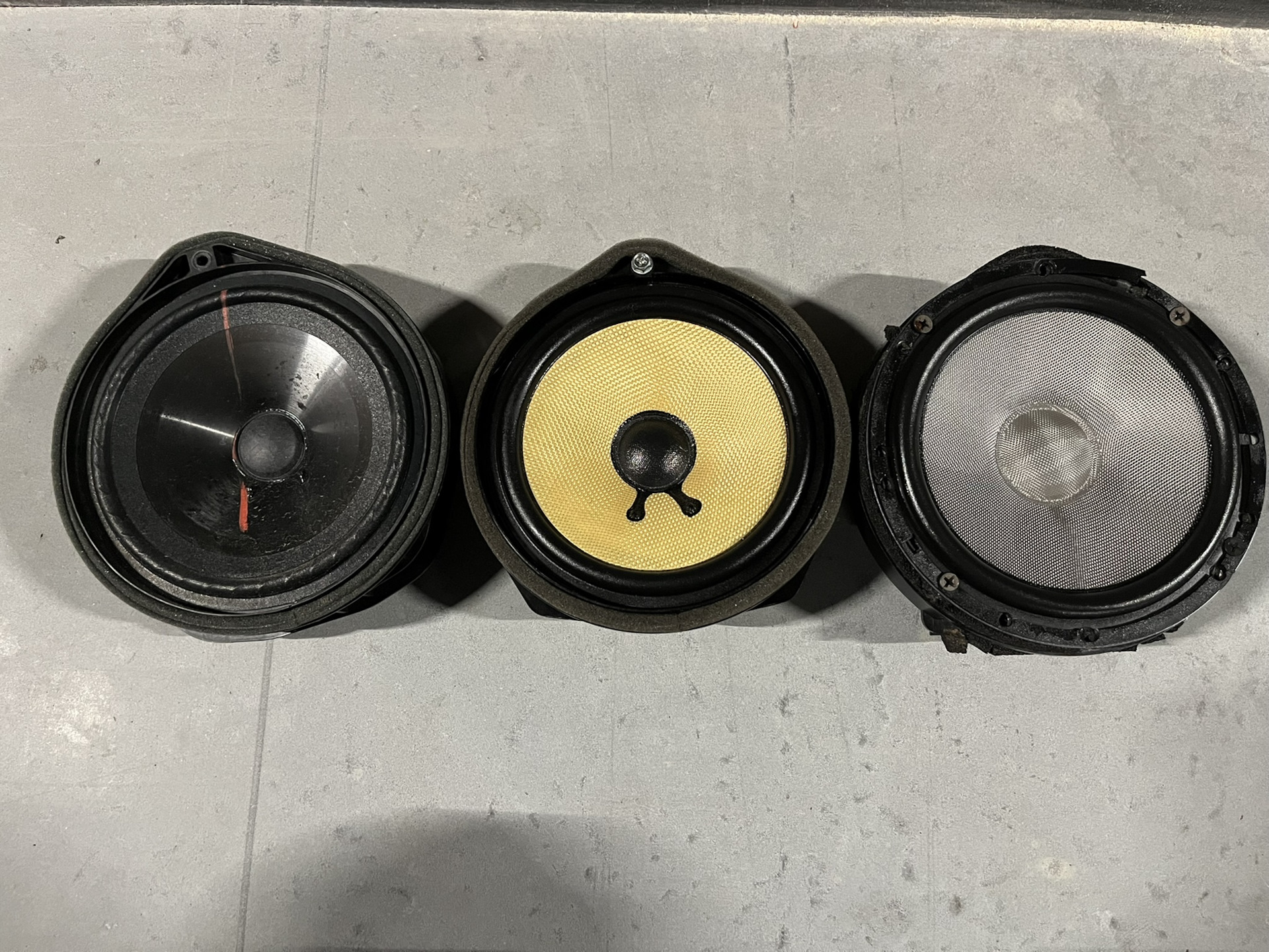

Ищу динамики

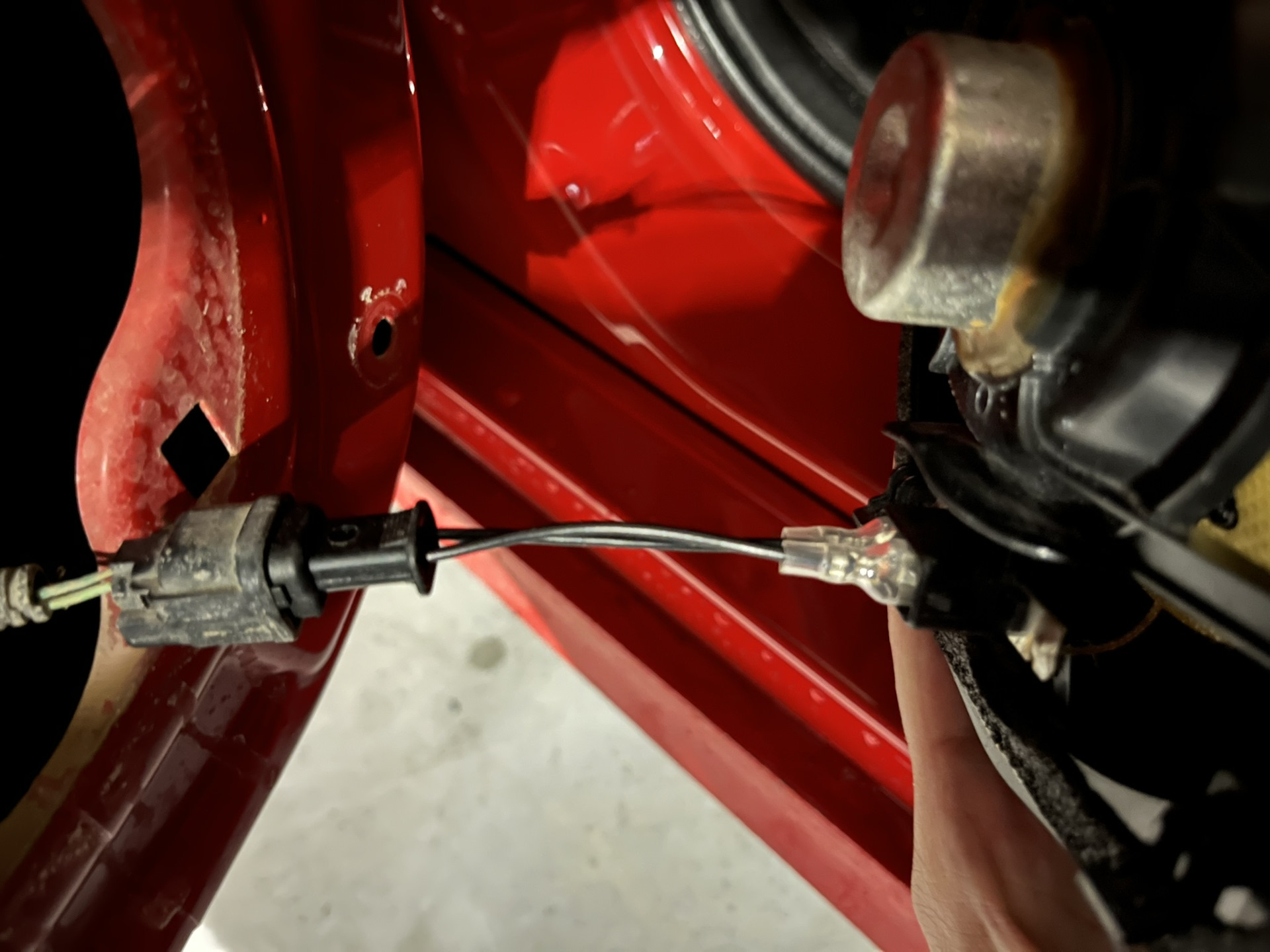

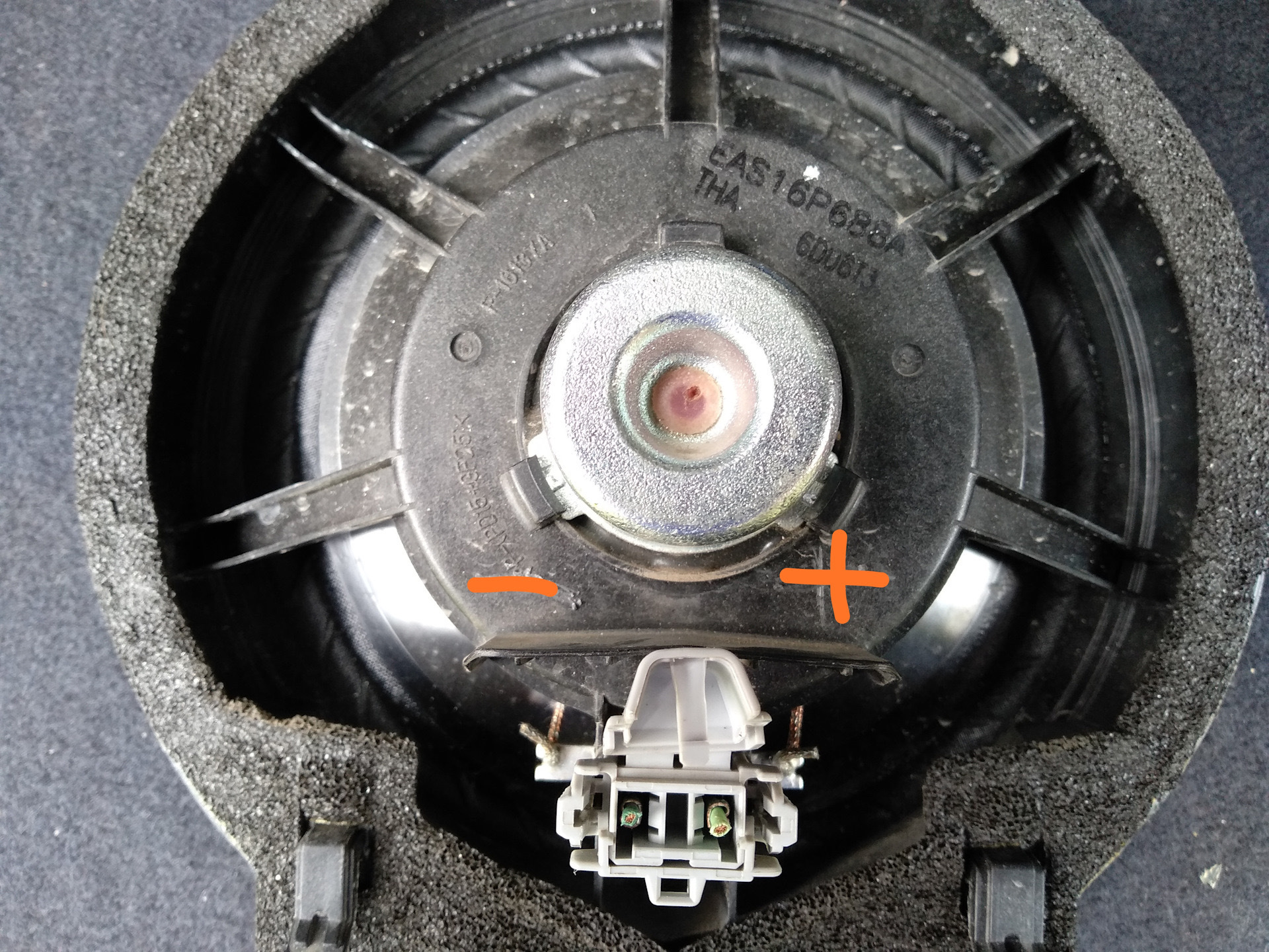

Далее нужны переходники разъемов с динамиков к проводке, на 8 что синие, что эти желтые подходят болт-он, на современных же Хондах разъемы сменились, идем на али, наверняка там уже все придумано и доступно к покупке
Найдены куплены, об остальном что на фото не посередине речь пойдет позже.
ali.click/b88xki — ссылка на переходники (комплект на 2 динамика)

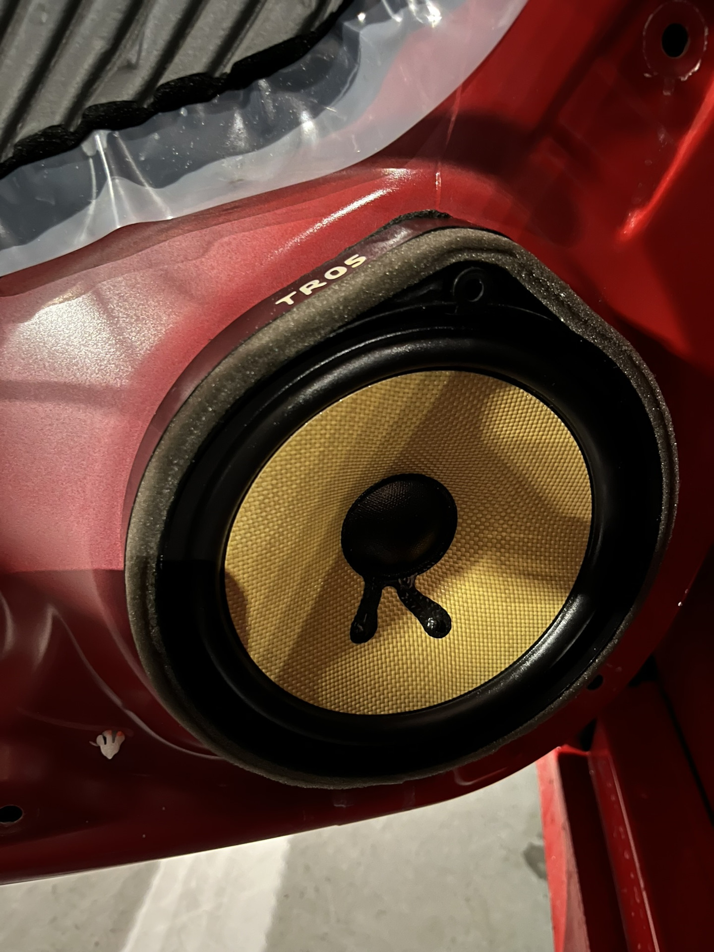

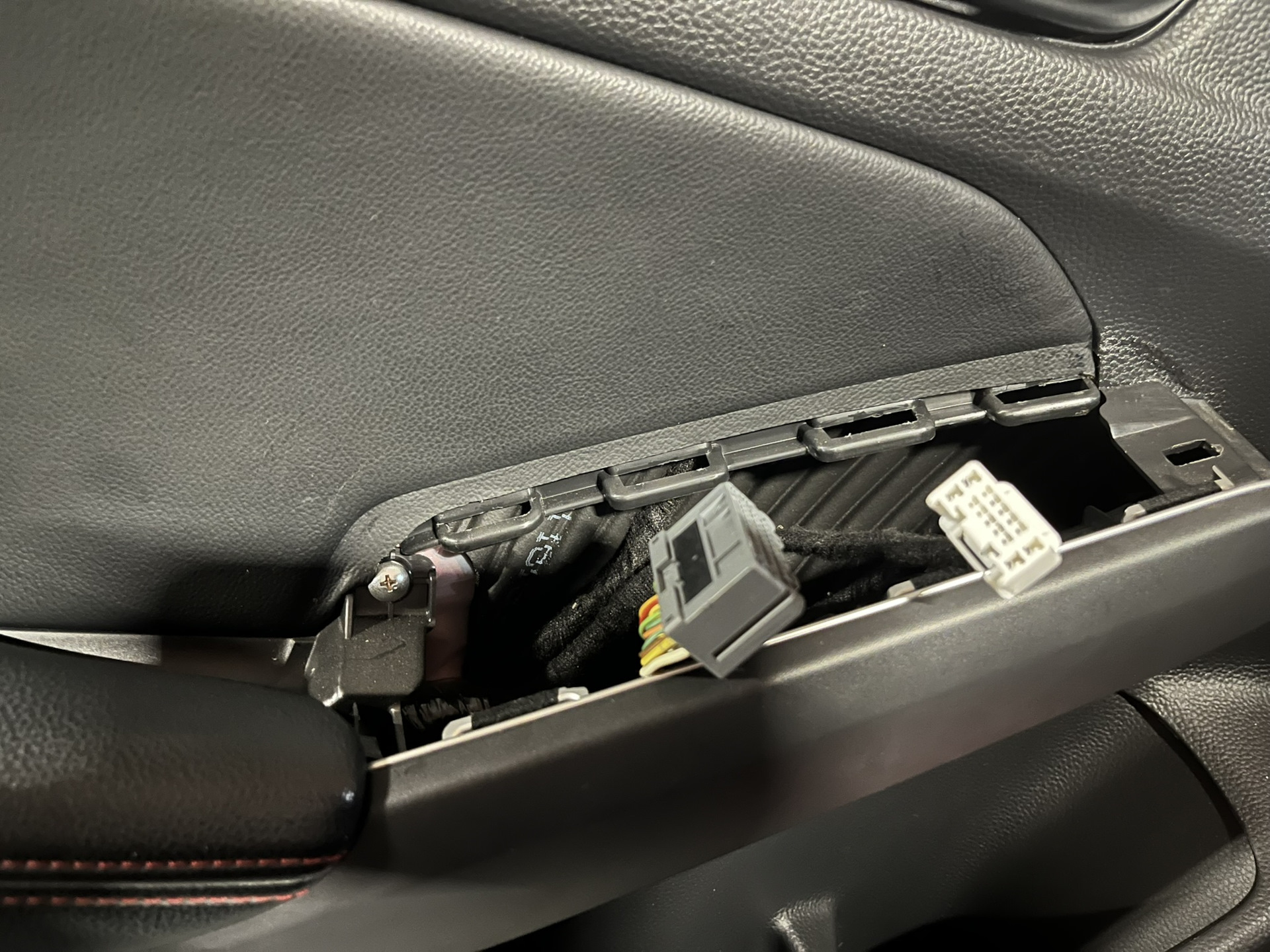

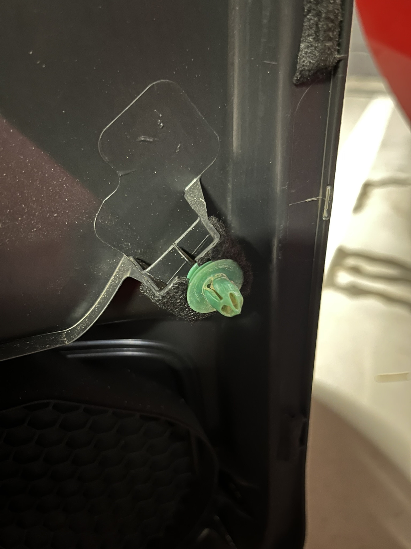

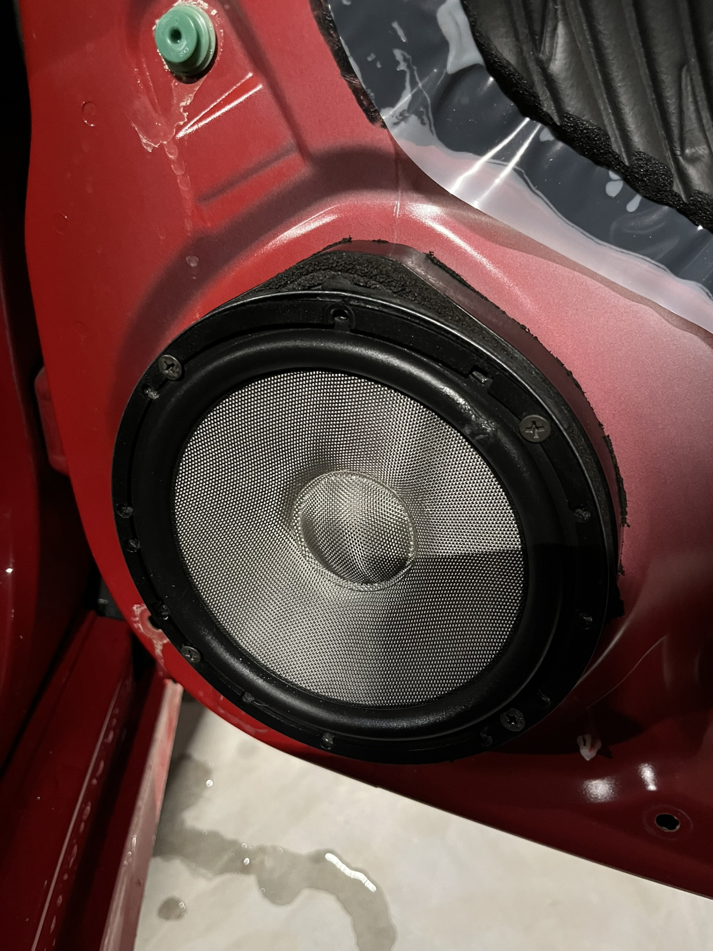

И вот подобрав выходной, при этом свободный выходной день, поехал разбирать двери, снимать с них карты
Делается это максимально несложно, пластиковым съемником (например тот что из комплекта приблуды "антикиллер стартера" в записи 2 моего БЖ, все что далее в этой записи сделал этим одним съемником) поддеваем и снимаем блок стеклоподъемников, отсоединив при этом разъемы, после чего выкручиваем 1 саморез
Далее с помощью того же пластикового съемника отщелкиваем карту двери с клипс, но держим в уме, что там есть разъемы проводки твиттера и подсветки двери (в макс.комплектации), поэтому не нужно сразу тащить карту в сторону

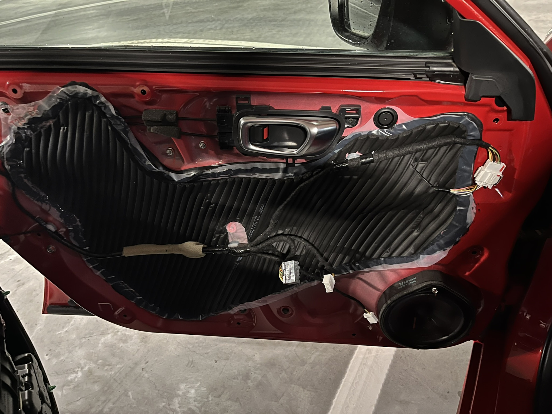

Потом берем крестовую отвертку, откручиваем 1 саморез над динамиком, тянем аккуратно к верху и вытаскиваем его (снизу держится на 2 крючках)
Достаем переходники с али и коннектим динамики к машине
Вставляем и прикручиваем динамик

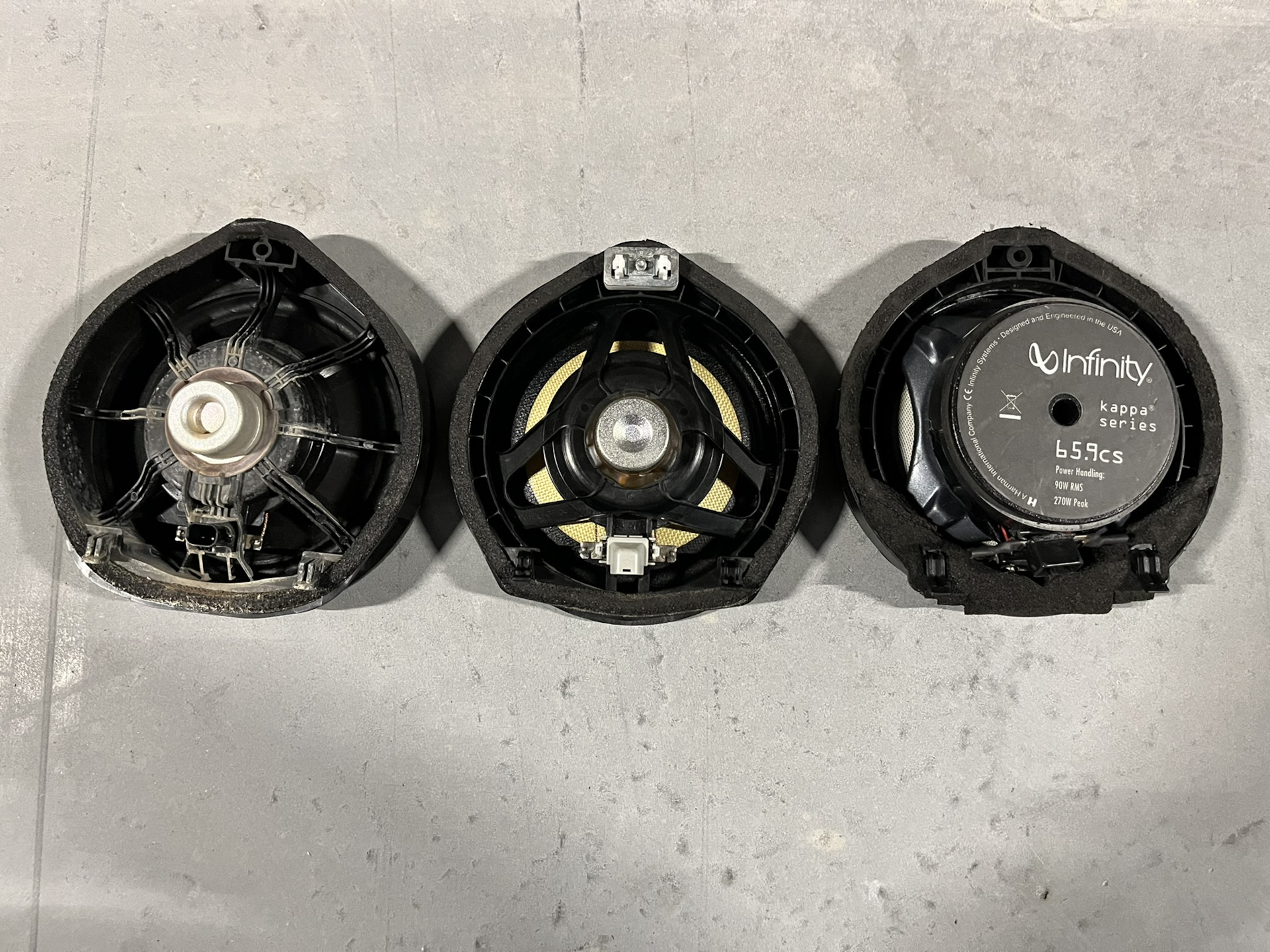

Снимаю карту пассажирской двери, чтобы сравнить звук в равных условиях, слева уже желтый справа еще стандартный. Ощутимой разницы нет, надо прислушиваться и тогда замечаешь что звук как будто стал немного чище в некоторых моментах, в целом получше, но я ожидал большего. Помню когда в 8 устанавливал синие миды c CR-V то результат был намного более заметный, странно.

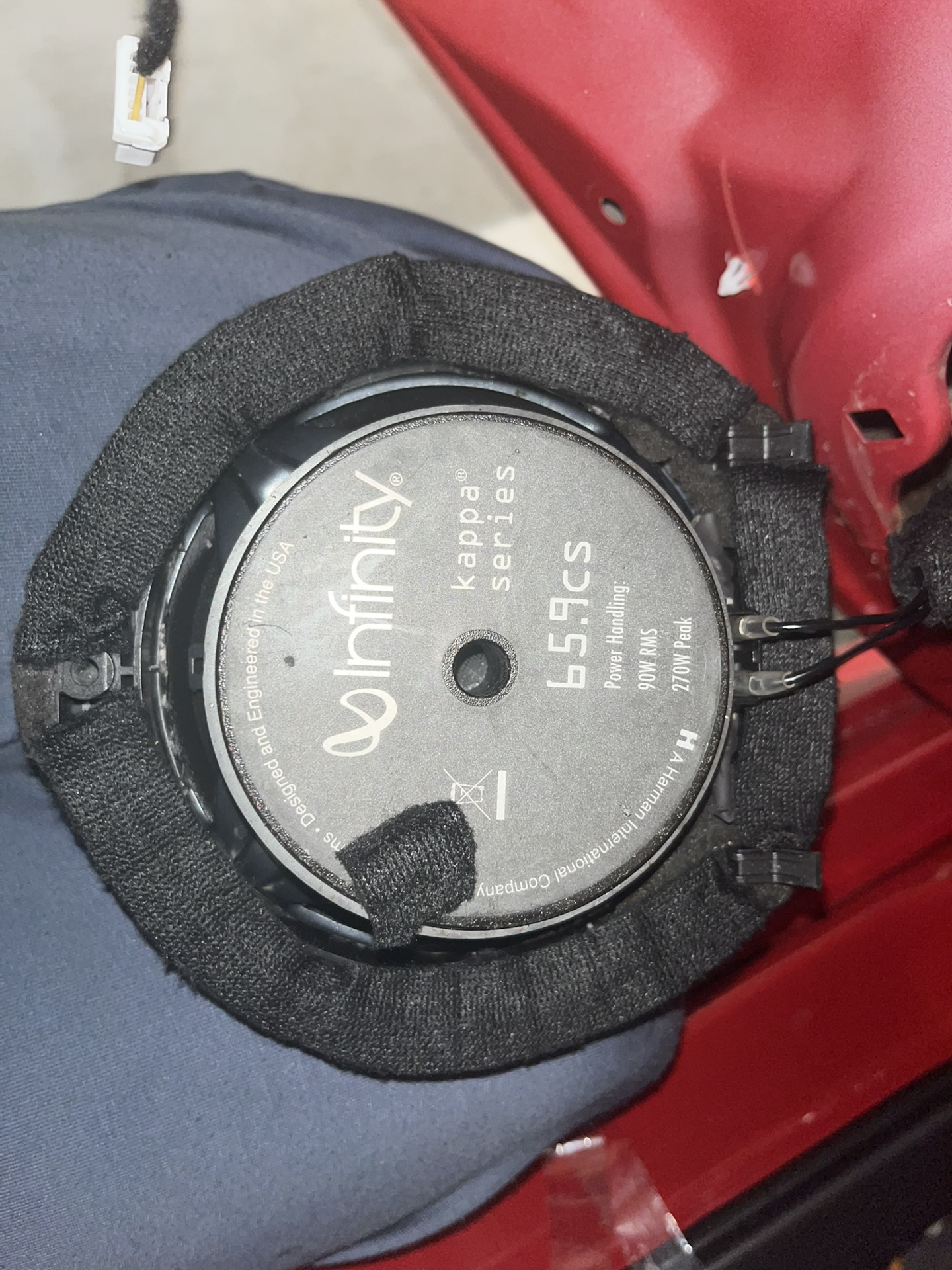

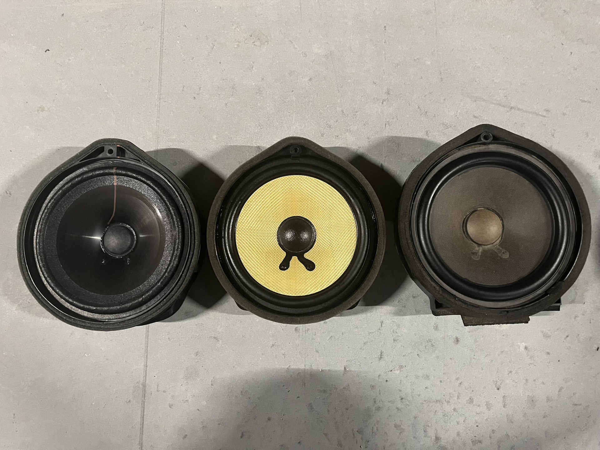

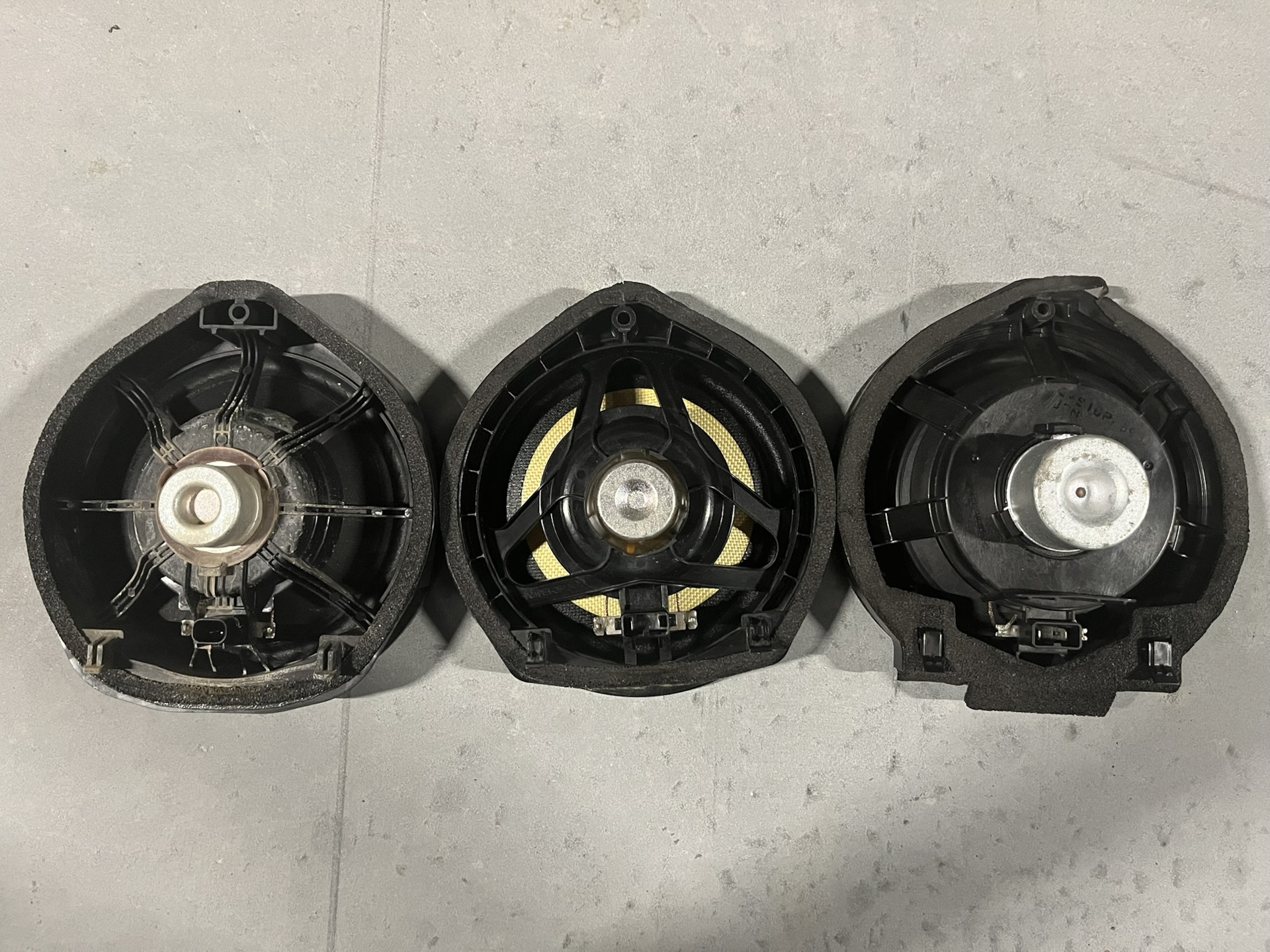

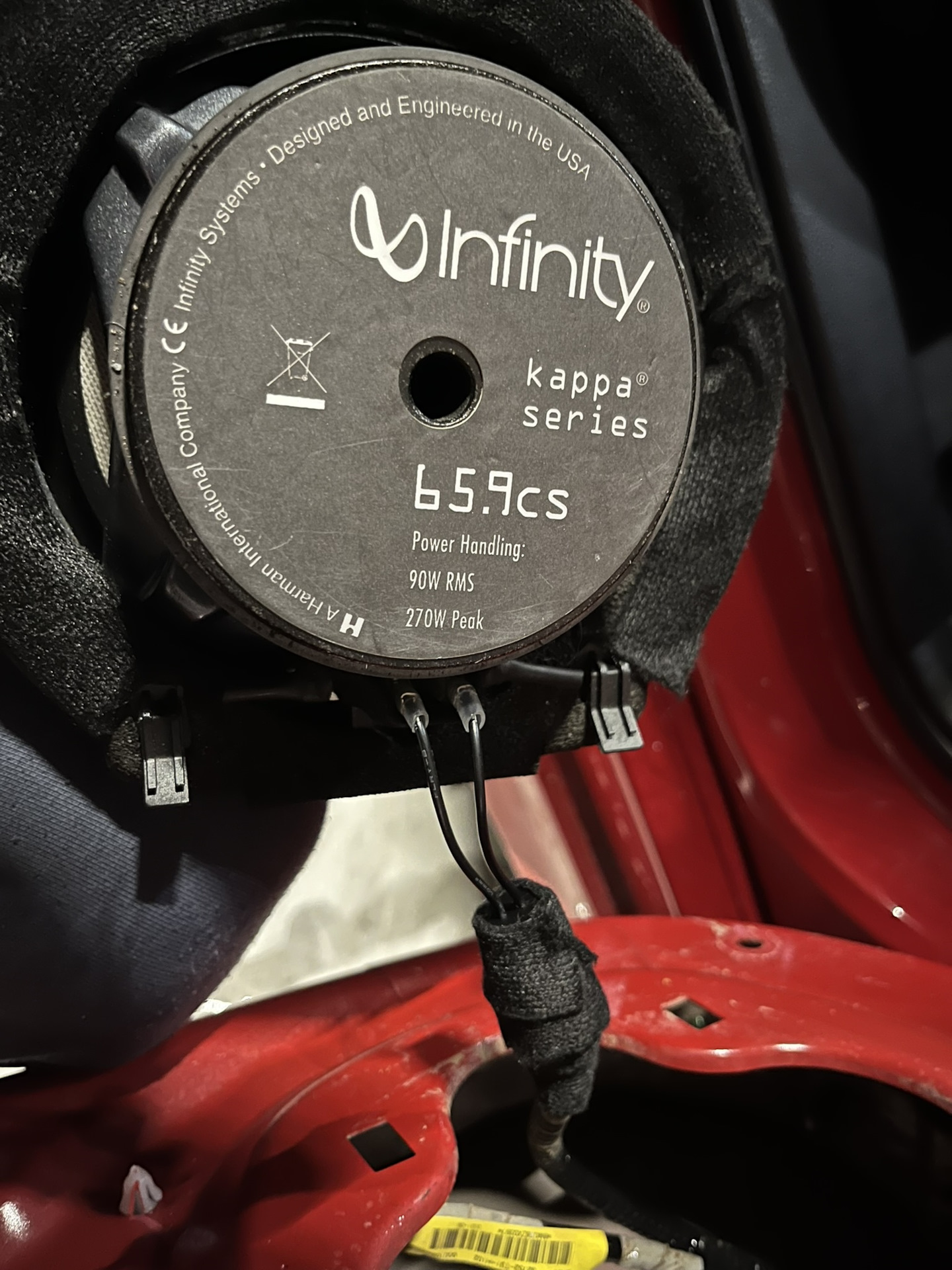

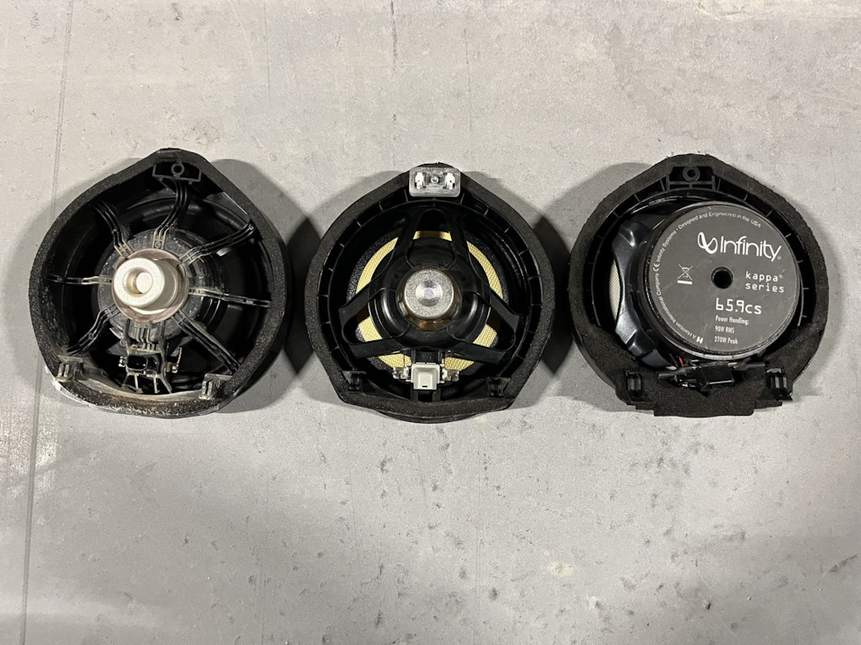

Ладно, в архиве имеется еще 1 вариант мидов, которые мне точно подойдут, ранее они уже были переделаны для установки в Хонды болт-он и одно время трудились в полке 8 (пока разыскивались оригинальные из комплекта Bass Works), интересные мне характеристики у них такие (высокая чувствительность и нужное сопротивление как надо мне):
Чувствительность: 93 dB (2.83 V/m)
Сопротивление: 2 Ohms
Все характеристики можно посмотреть тут:
carmotospecs.com/carspeak…ty/Infinity_Kappa_65-9CS/

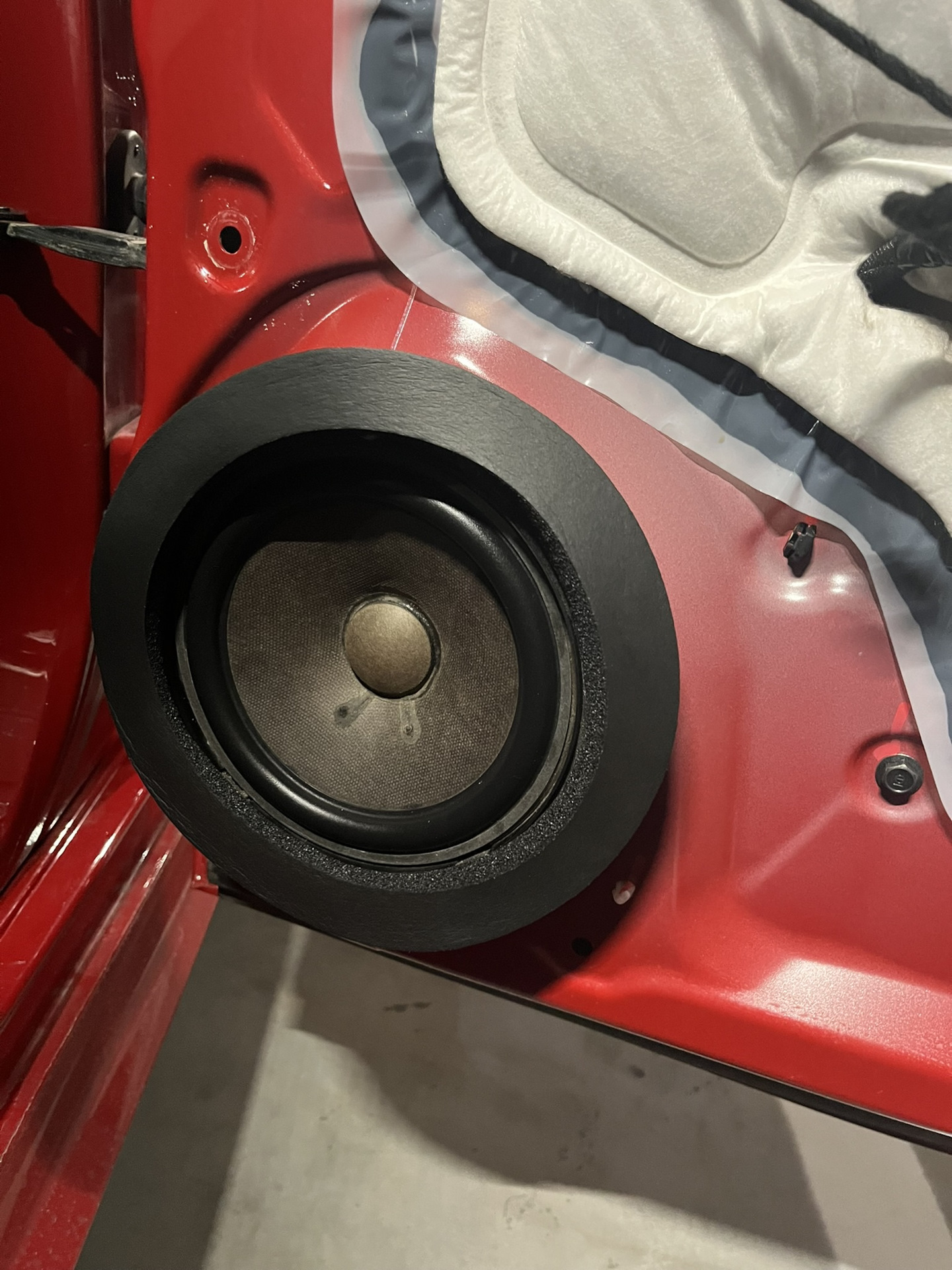

Снимаю с пассажирской двери стандартный динамик устанавливаю Infinity и сравниваю его с желтым в водительской двери
Вот теперь разница гораздо более весомая, бас стал мягче и заметнее, при выкручивании громкости в максимальные значения стало громче и и при этом не слышно искажений (по крайней мере заметных на слух), в целом звук приятнее и интереснее, отлично собираем дальше

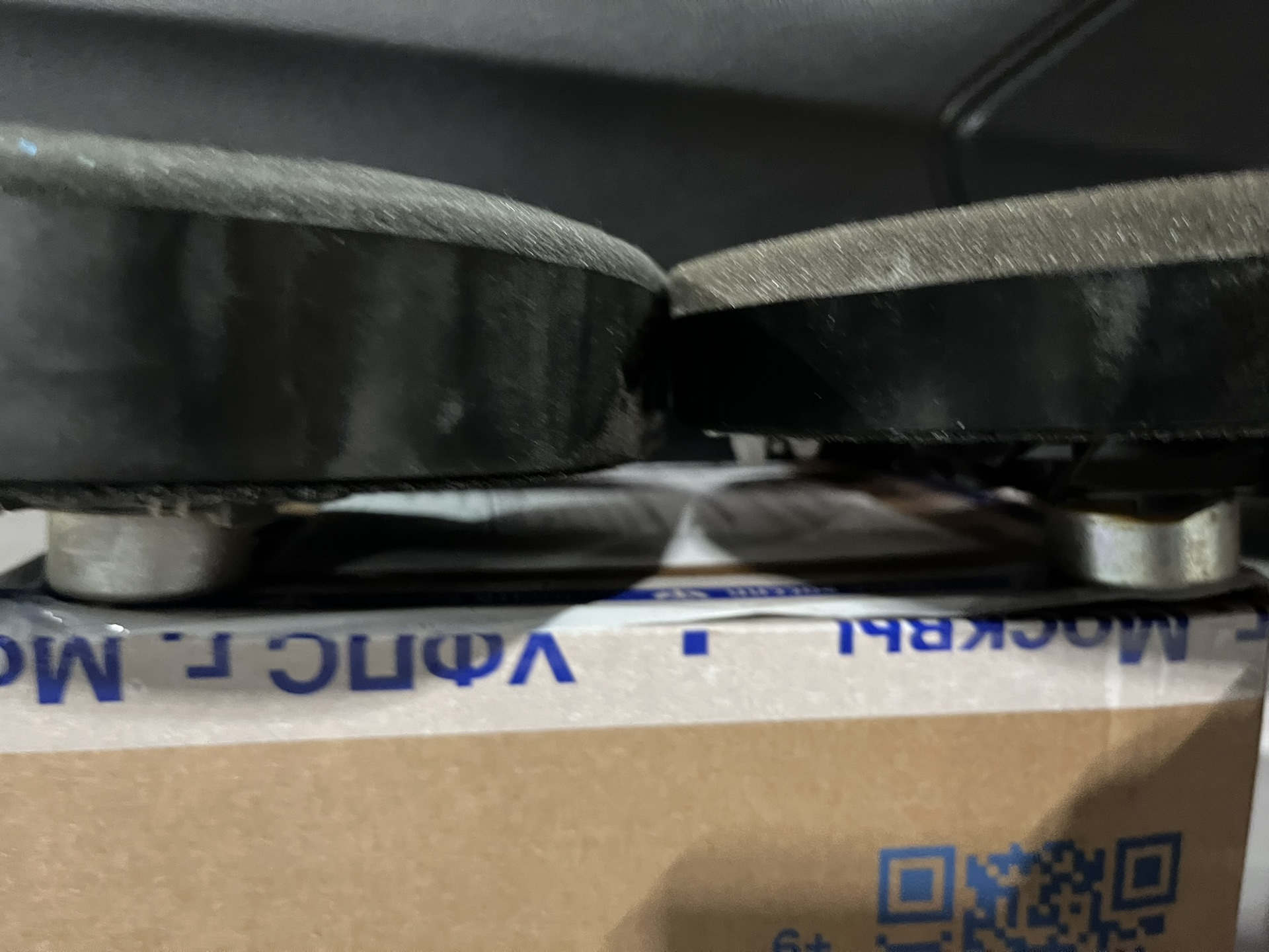

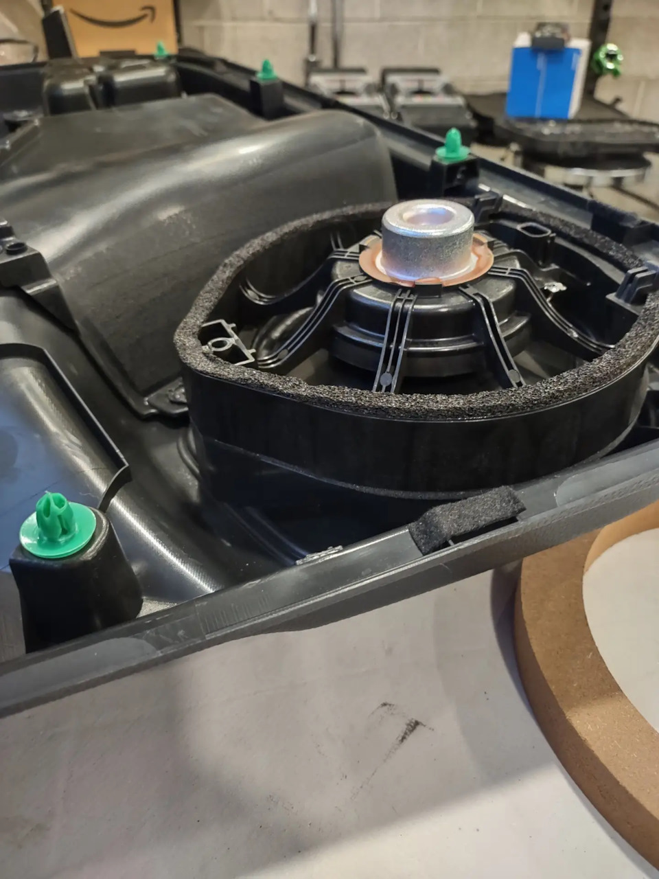

На фото выше с заокеанского форума заметил — помимо других разъемов под которые куплены переходники показалось, что динамики на 11 толще чем на 8, при сравнении в лоб так и оказалось

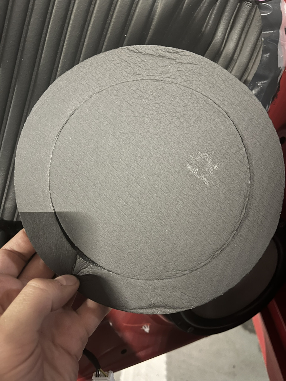

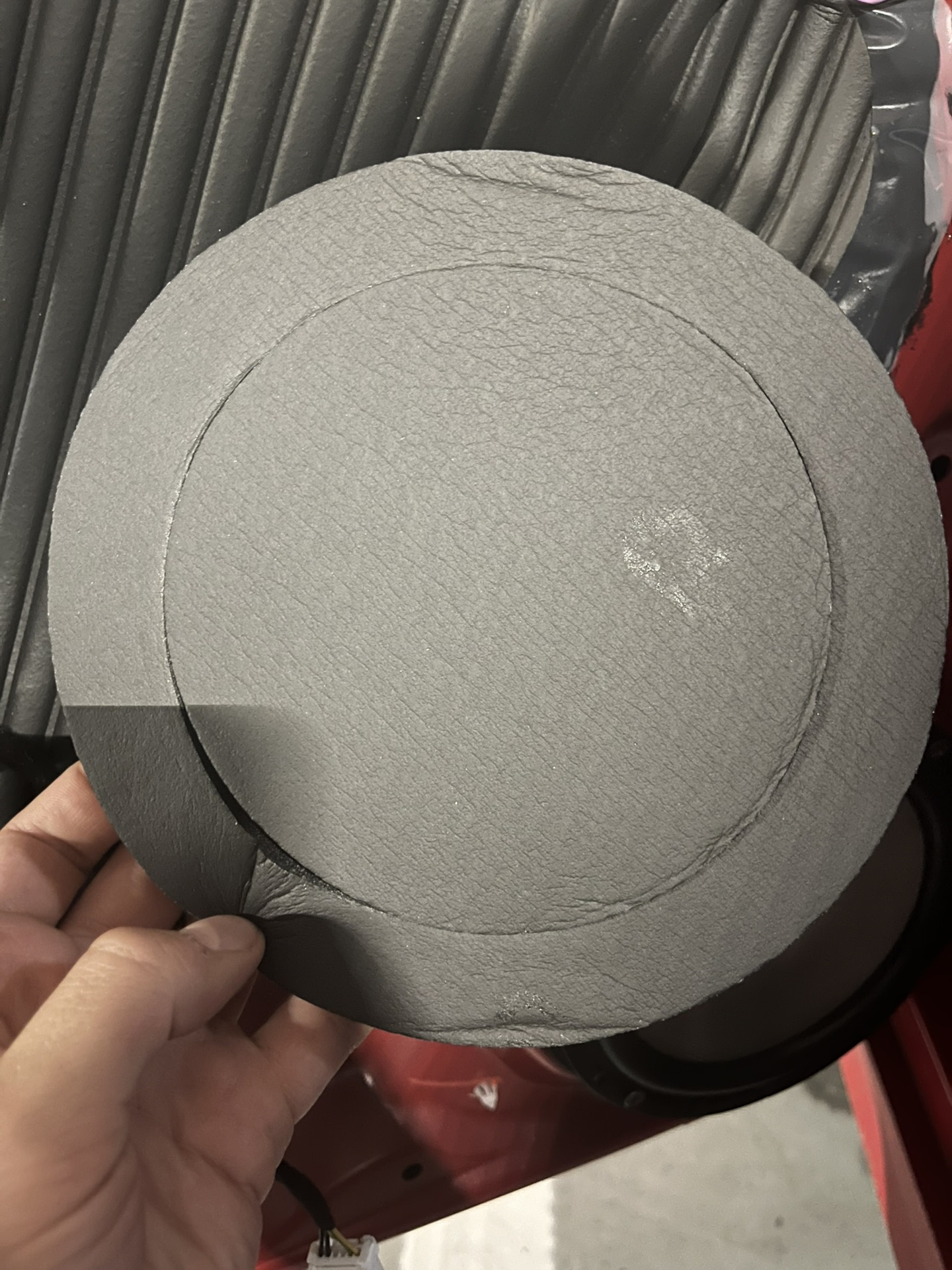

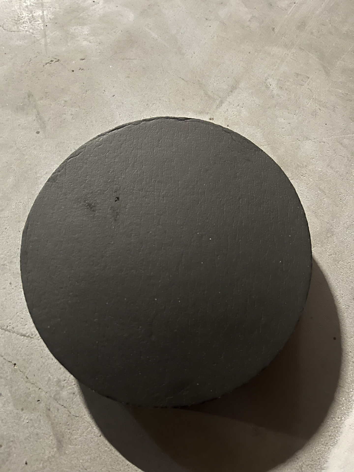

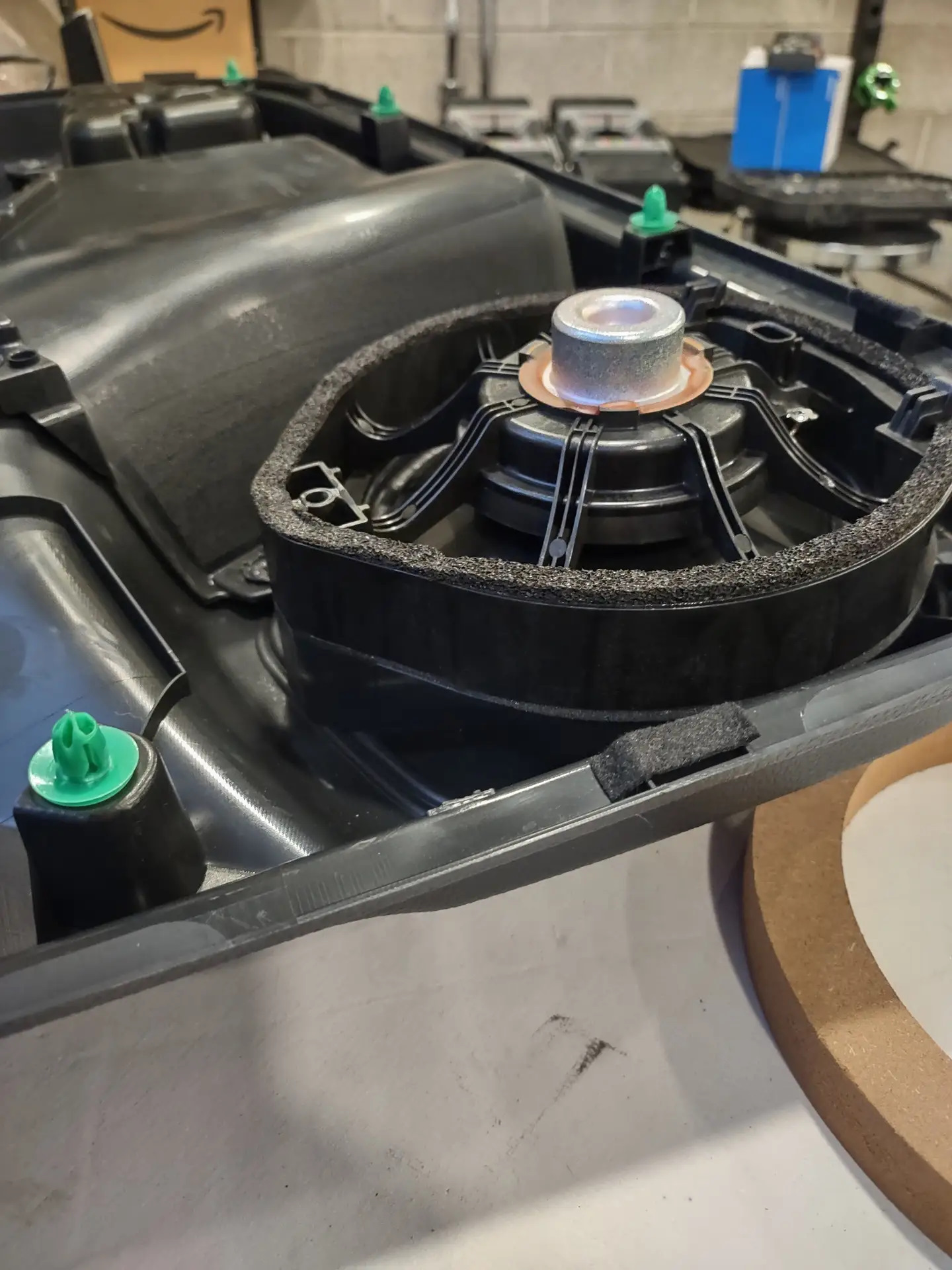

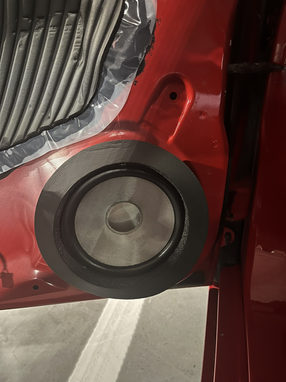

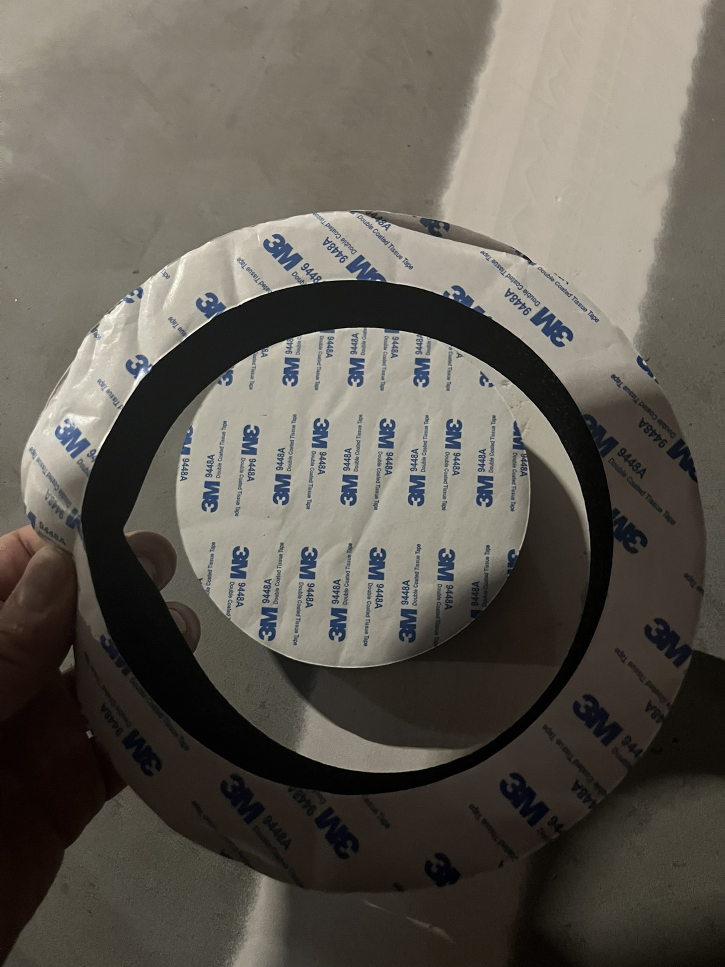

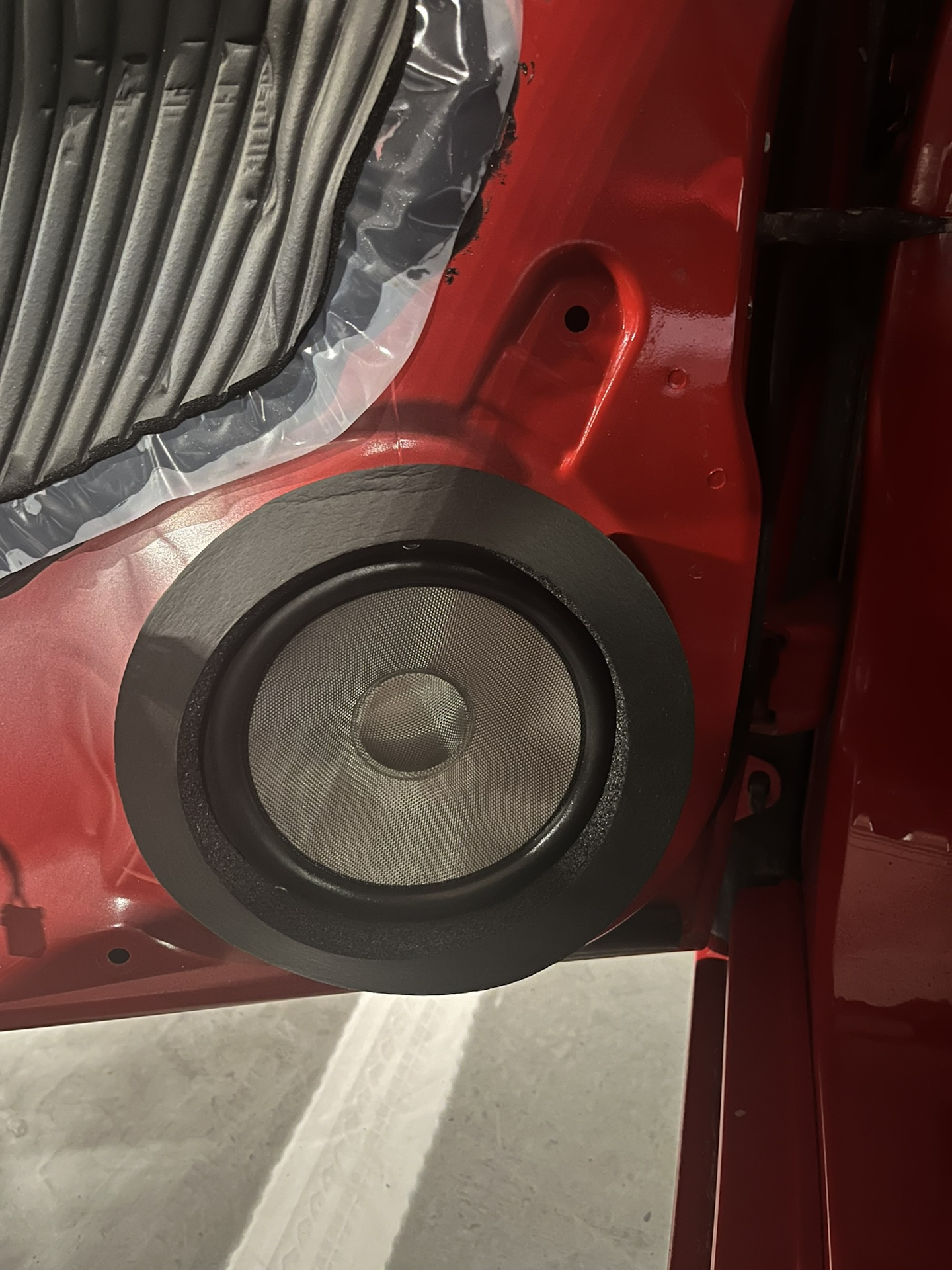

К этому подготовился заранее, заказав проставочные звукоизоляционные кольца:
www.ozon.ru/product/kolts…-sm-6-5-dyuym-1562070690/
Сделано это чтобы звук не шел под карту, т.к. сам динамик тоньше,
центральная же часть проставочного кольца задумана приклеиваться на дверь за динамиком "для достижения максимального эффекта", клеить туда я это не стал, хоть и написано что не впитывает влагу, но проверять на своей машине не хочется, да и не думаю что будет какой-то заметный эффект от этого кружка
Время ставить карту на место
Также этой лентой прошелся по всему наружнему контуру карты, фото не нашлось, ссылки на ленту нет покупал в магазине, брал 10 метров, хватило на все клипсы и 4 двери, кстати ни 1 клипса и место ее крепления не пострадали.
Все собрал, накрутил Volume, хорошо )

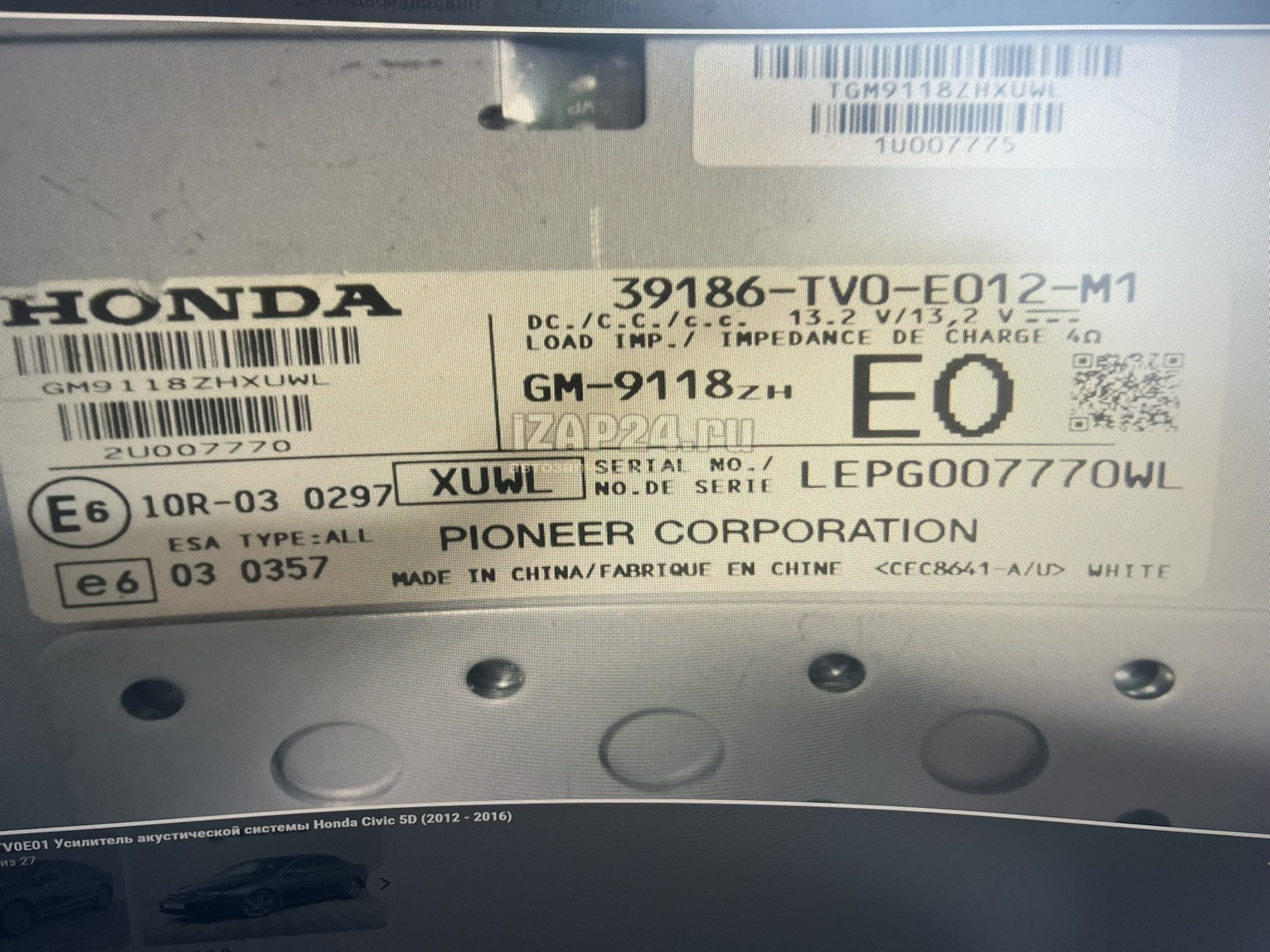

Кстати существует мнение что установив 2 Ом вместо 4Ом придет конец ГУ, я пошел на это руководствуясь:
— во-первых уже несколько лет ездит 8 с такими мидами,
— во-вторых многие так делают, даже студии по автозвуку ставят высокочувствительные 2Ом миды на штатки и назад к ним никто не приезжает с упавшим ГУ,
— в третьих наверняка скоро будут продаваться штатные ГУ от тех кто перешел на тюнячие с опциями, ядрами и 512гб, так что даже если ГУ и передаст привет, поменяю

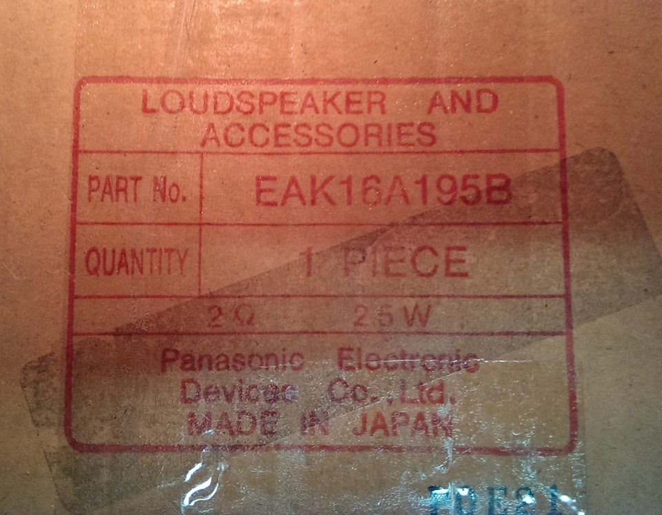

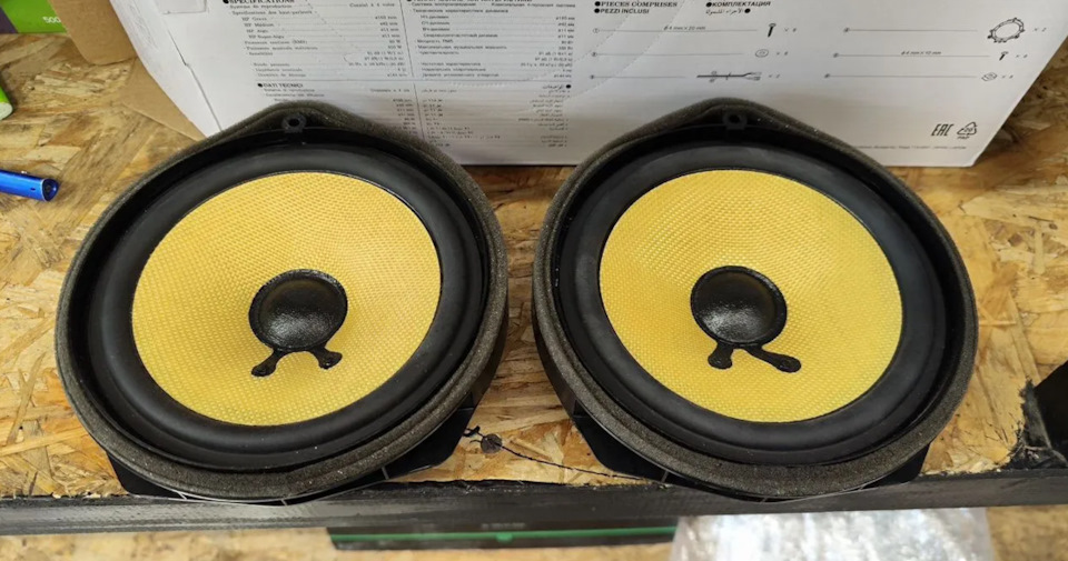

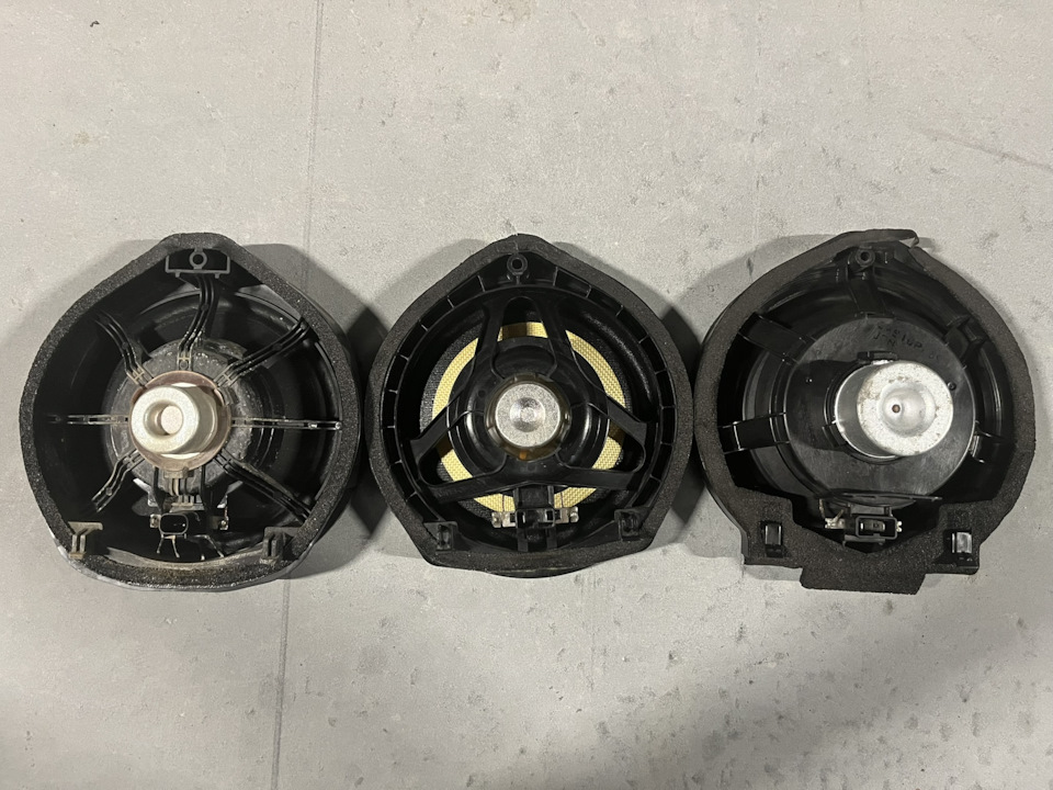

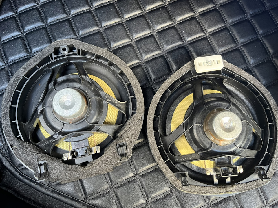

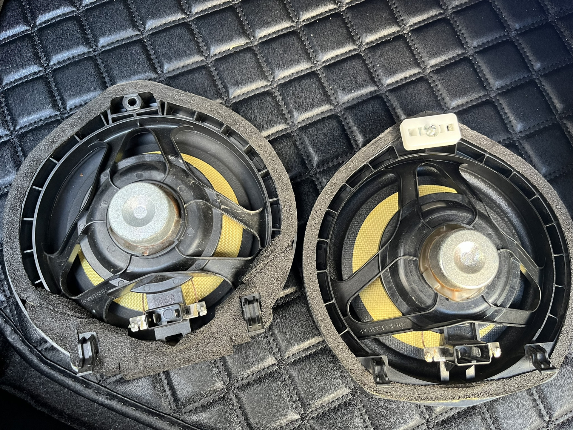

Так вот желаемого эффекта нет по простой причине — я купил не те желтые кевларовые динамики
Приобрел я их у человека который заменил их в задних дверях на что-то другое (интересно получил ли он желаемый эффект т.к. спереди стоят как оказалось такие же и его они устраивали, а сзади просто прилично порезаны выходы), а машина у него сивик 9 в максималке с Premium Audio, которая идет с внешним усилителем. Надо посмотреть на этот усилитель
Внимательные уже увидели маркировку в 4Ом, в то время как на усилителе акуры TSX и 8 аккорда — 2Ом, соответственно отличия и в акустике также имеются, вот и ответ про желаемый эффект
Я ошибочно полагал что если они 1в1, внешне то и на акуру TSX и на сивик 9 с Premium Audio ставились одинаковые динамики, выходит нет, а если нет у этих мидов должен быть другой артикул, и да немного поискав вот он: 39120-TR0-A51
Артикул динамиков которые купил я, устанавливались на сивик 9
39120-STK-A01 — артикул тех динамиков которые нужны, теперь это точно они, приехали из-за океана в акуре на 3,5 моторе для свапа в аккорд 8 и ждали когда я их найду и заберу, "без звучания по РФ" так сказать)
Визуально некоторые отличия у этих желтых кевларовых от тех что были имеются, об отличиях в звуке узнаю позже, пока полежат в архиве, так что история по переду еще не закрыта.

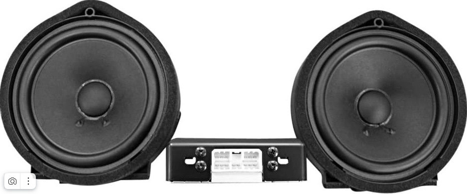

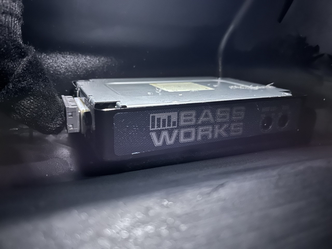

В 8 задние динамики расположены в полке, в моем сивике там была установлена оригинальная опциональная музыкальная система Bass Works. Комплект представляет собой компактный усилитель и 2 низкочастотных мида, воспроизводит только низкие частоты

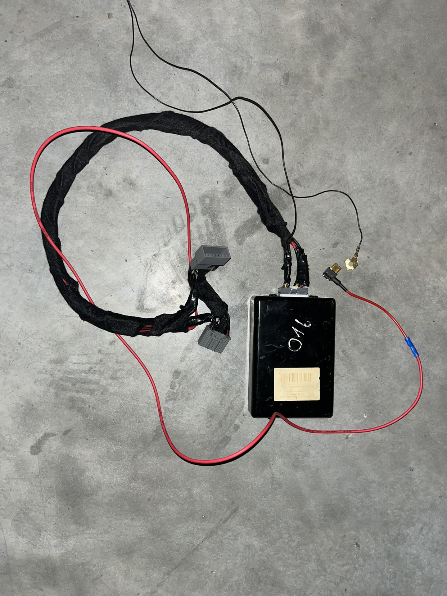

08A54-SNA-3MO-03 — усилитель + динамики
Найти усилитель с динамиками по артикулу в настоящее время уже непросто, ниже по ссылке можно перейти на одно из нечастых объявлений и посмотреть фото например:
www.ebay.com/itm/145057299179

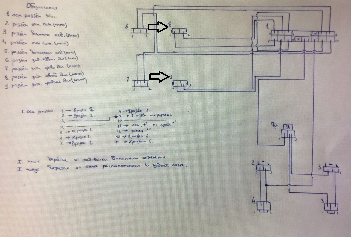

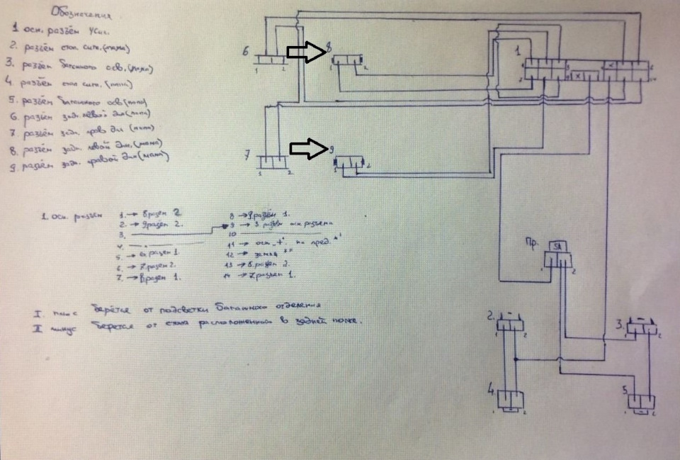

08B54-SNA-100 — проводка на civic 8
08B54-SWA-100 проводка на cr-v
Проводка бывает на 8 сивик седан, хэтч, cr-v 3, на 11 по понятным причинам нет, у меня и на 8 ее не было, найти не смог, делал сам
Почему на схему добавил стрелочки напишу позже

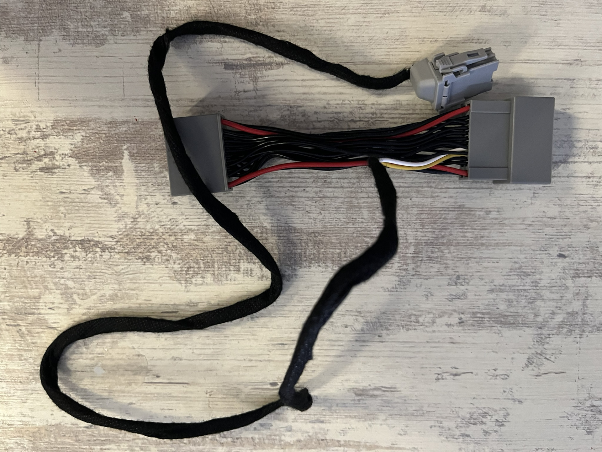

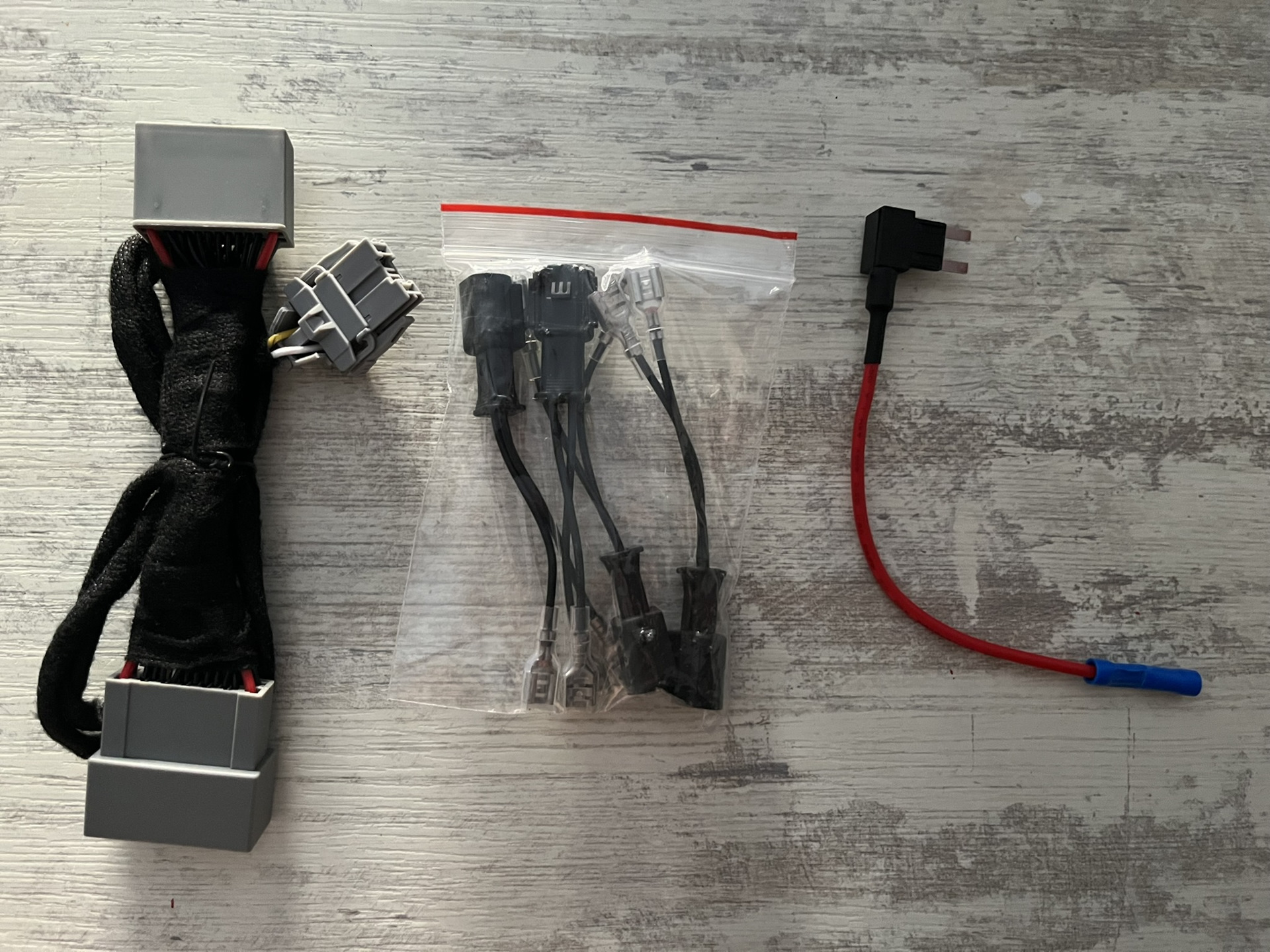

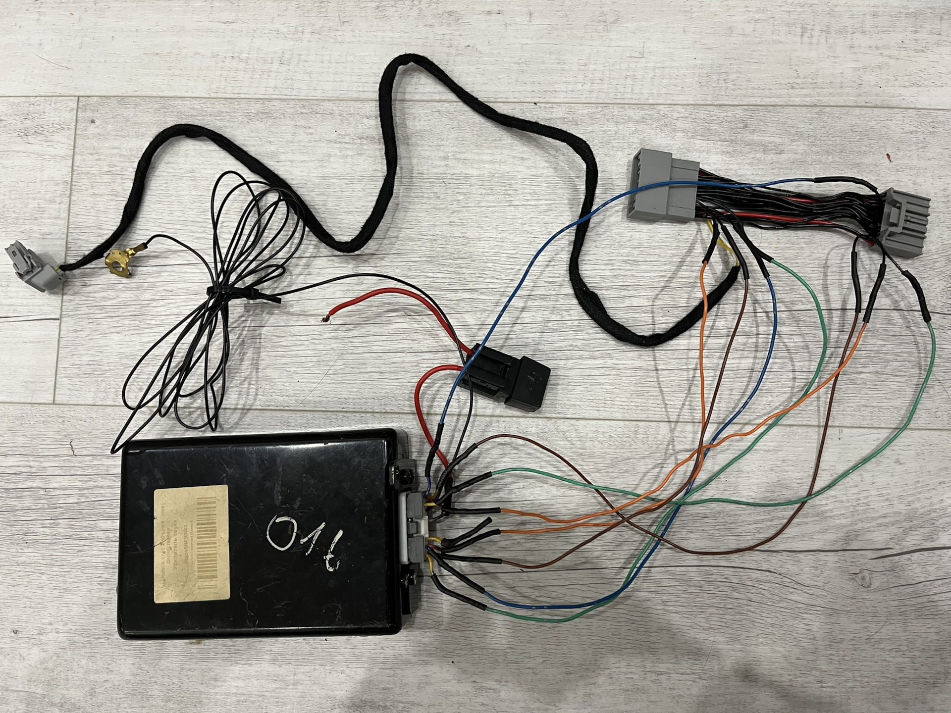

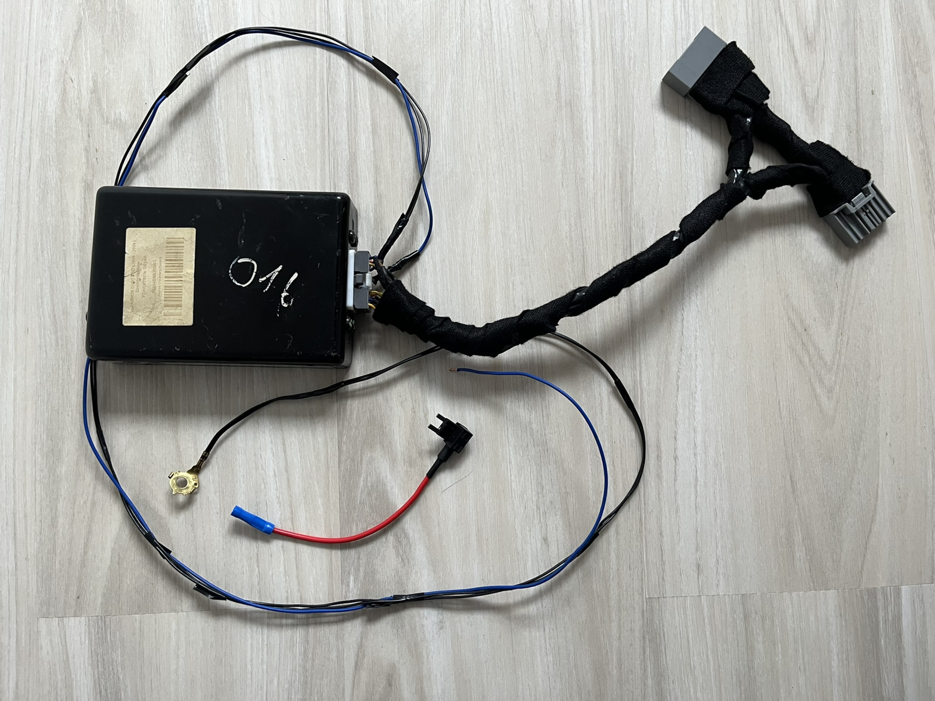

Проводка должна представлять из себя:
1 — выход от ГУ к усилителю, задние левый и правый динамики, + и —
2 — выход с усилителя к тем же динамикам, + и —
3 — питание +, масса —
Также хотелось сделать так, чтобы ничто заводское не уничтожать и при этом оставалась возможность вернуть все как было. Пришла следующая мысль
ali.click/fvszk1 — проводка для подключения центрального динамика
Центральный динамик мне не нужен (сомнительная идея судя по тому что мне пришло, просто запараллелено на правый передний динамик, вот и все), а вот врезаться в эту проводку для подключения усилителя можно

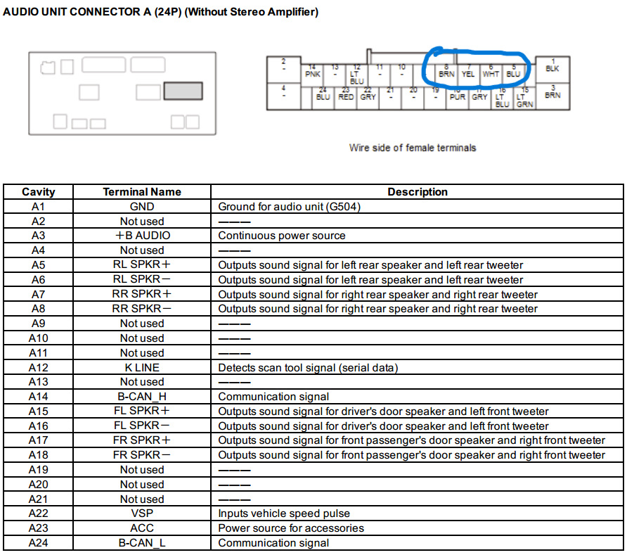

Нужна распиновка штатного ГУ комплектации без Bose и на заокеанском штатовском форуме она была успешно найдена
Также отмечу что все цвета такие же как в схеме, в том числе передние, это важно когда используешь переходники для подключения, чтобы не перепутать + и —

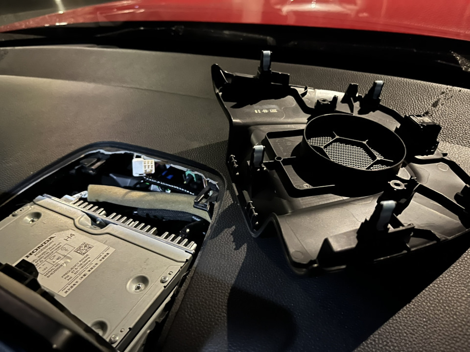

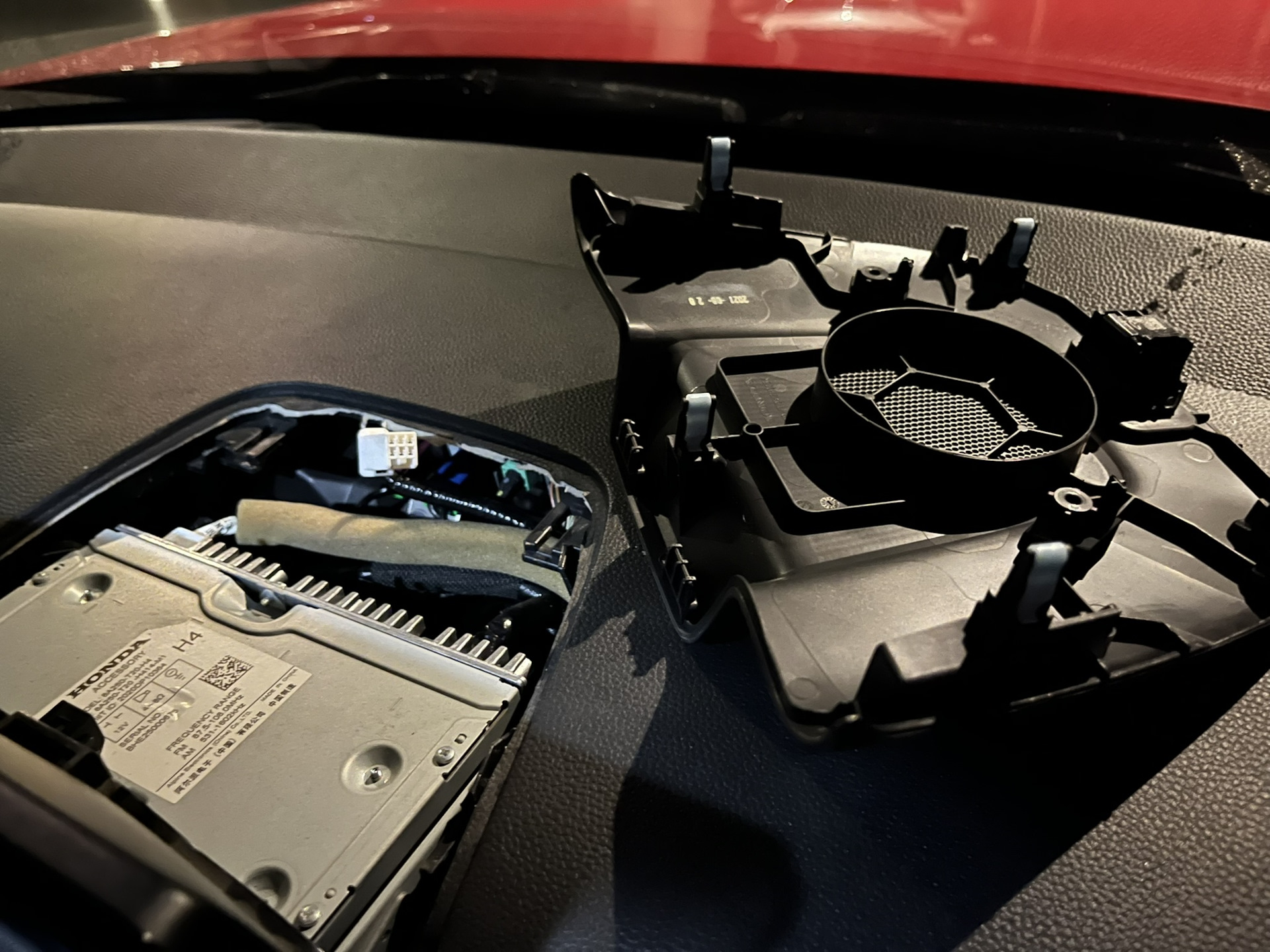

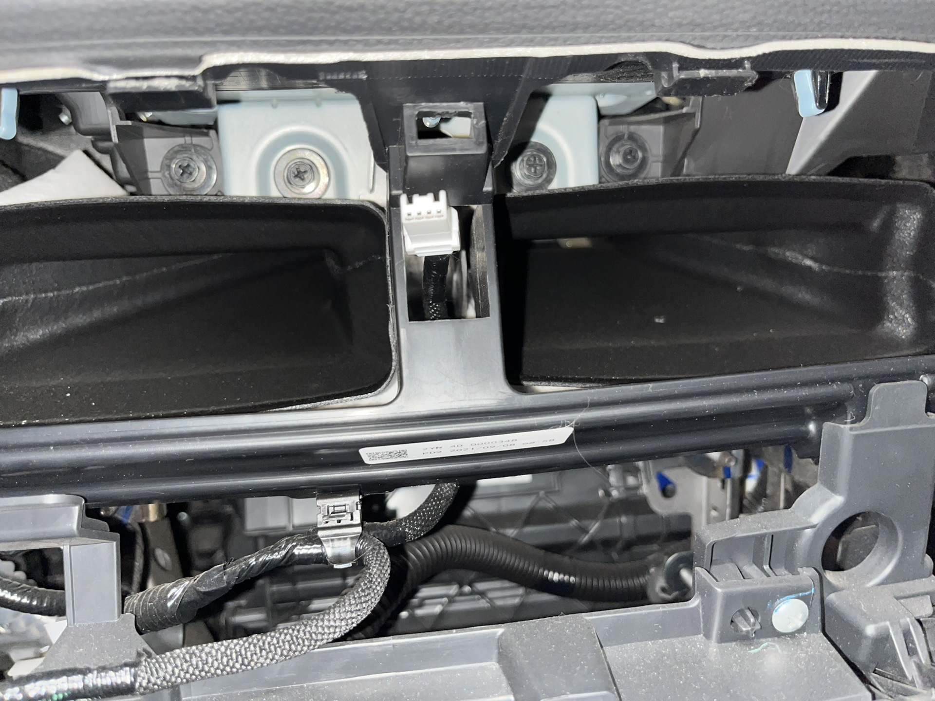

Пора приступать к проводке

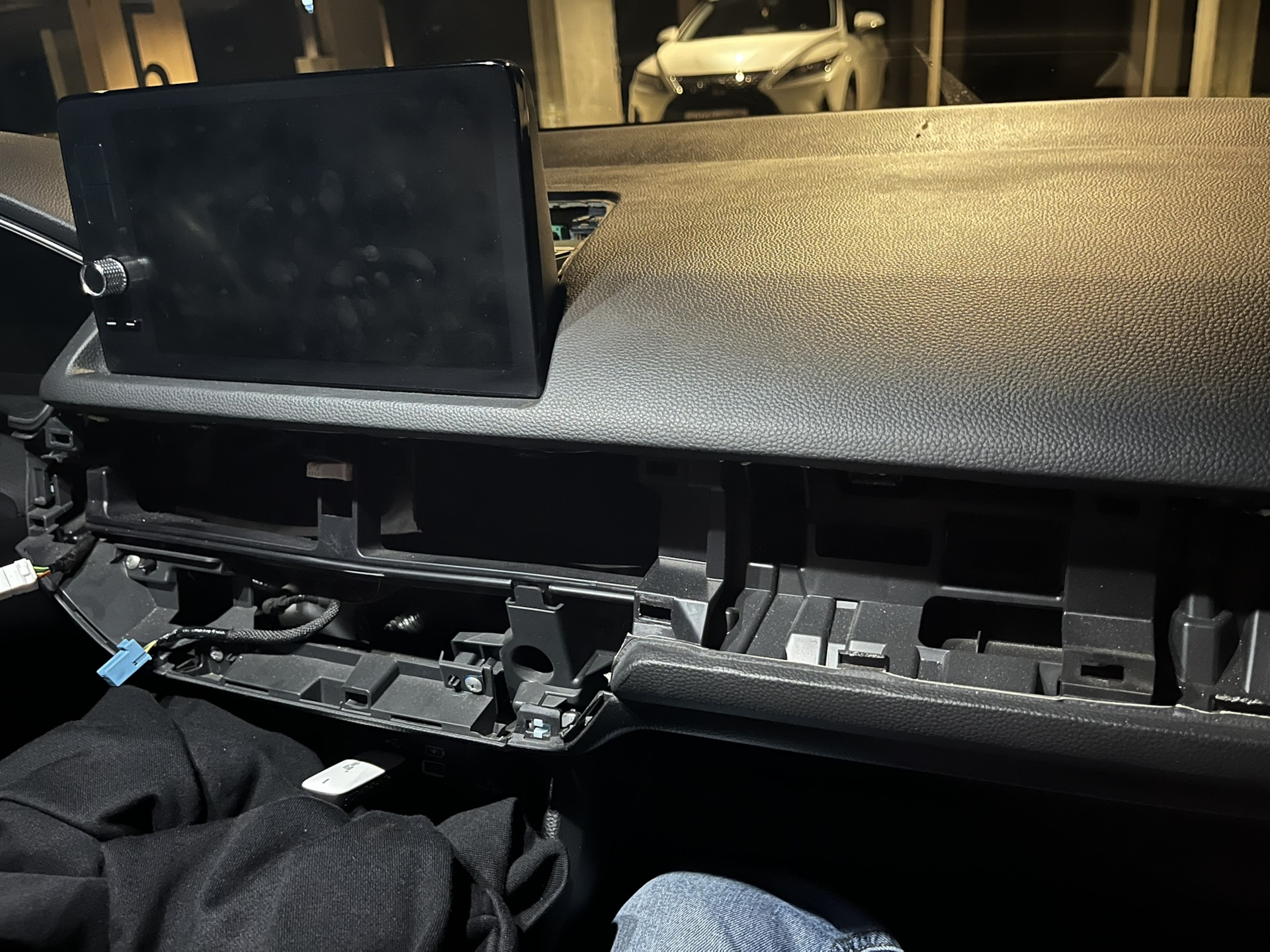

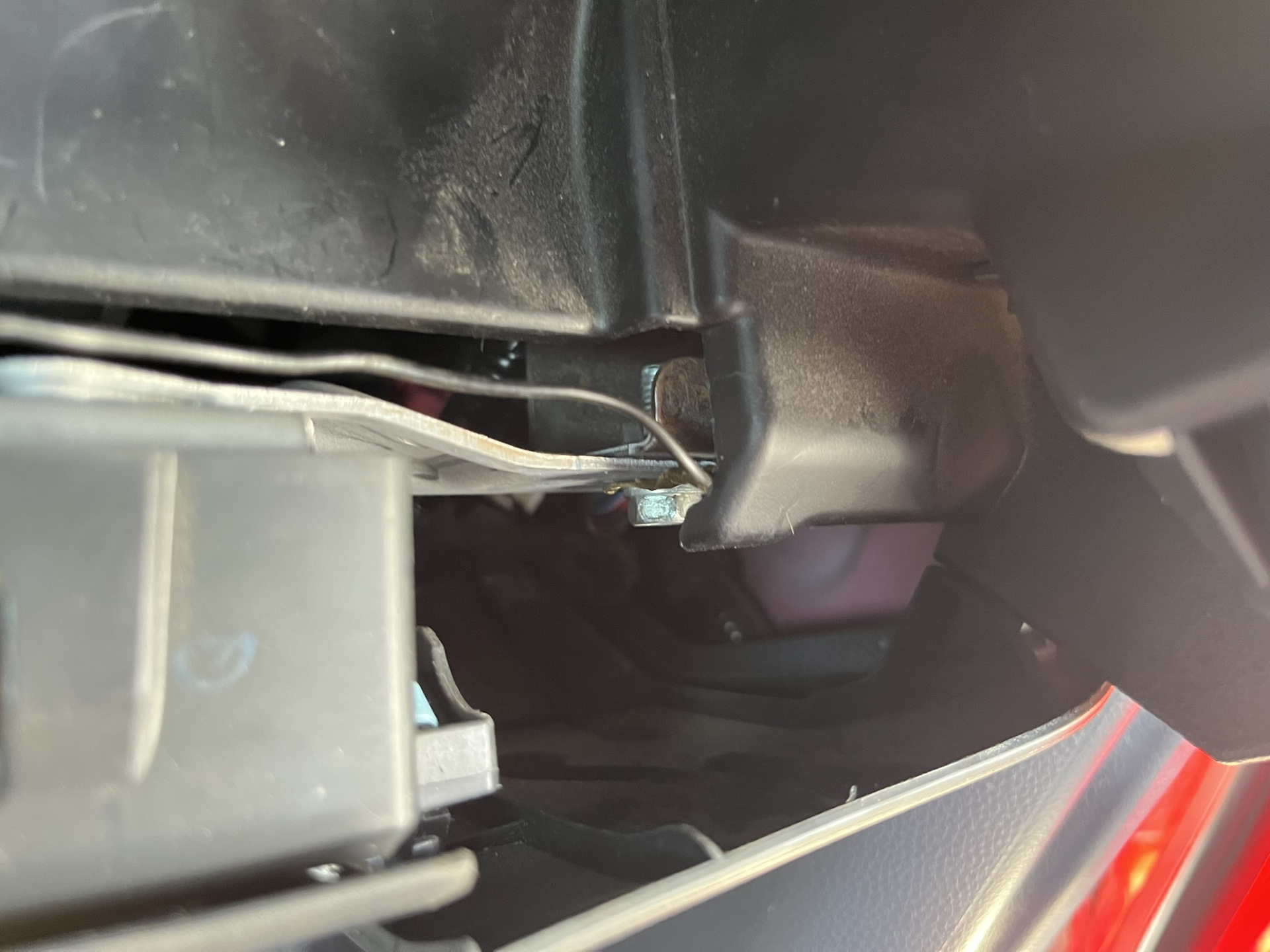

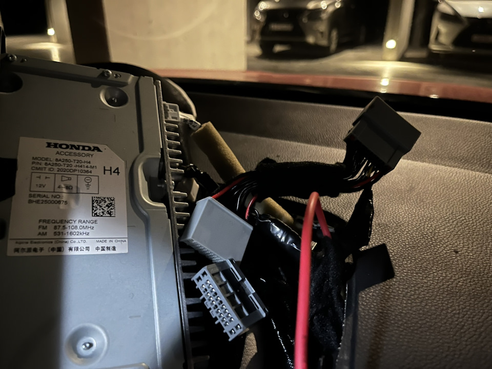

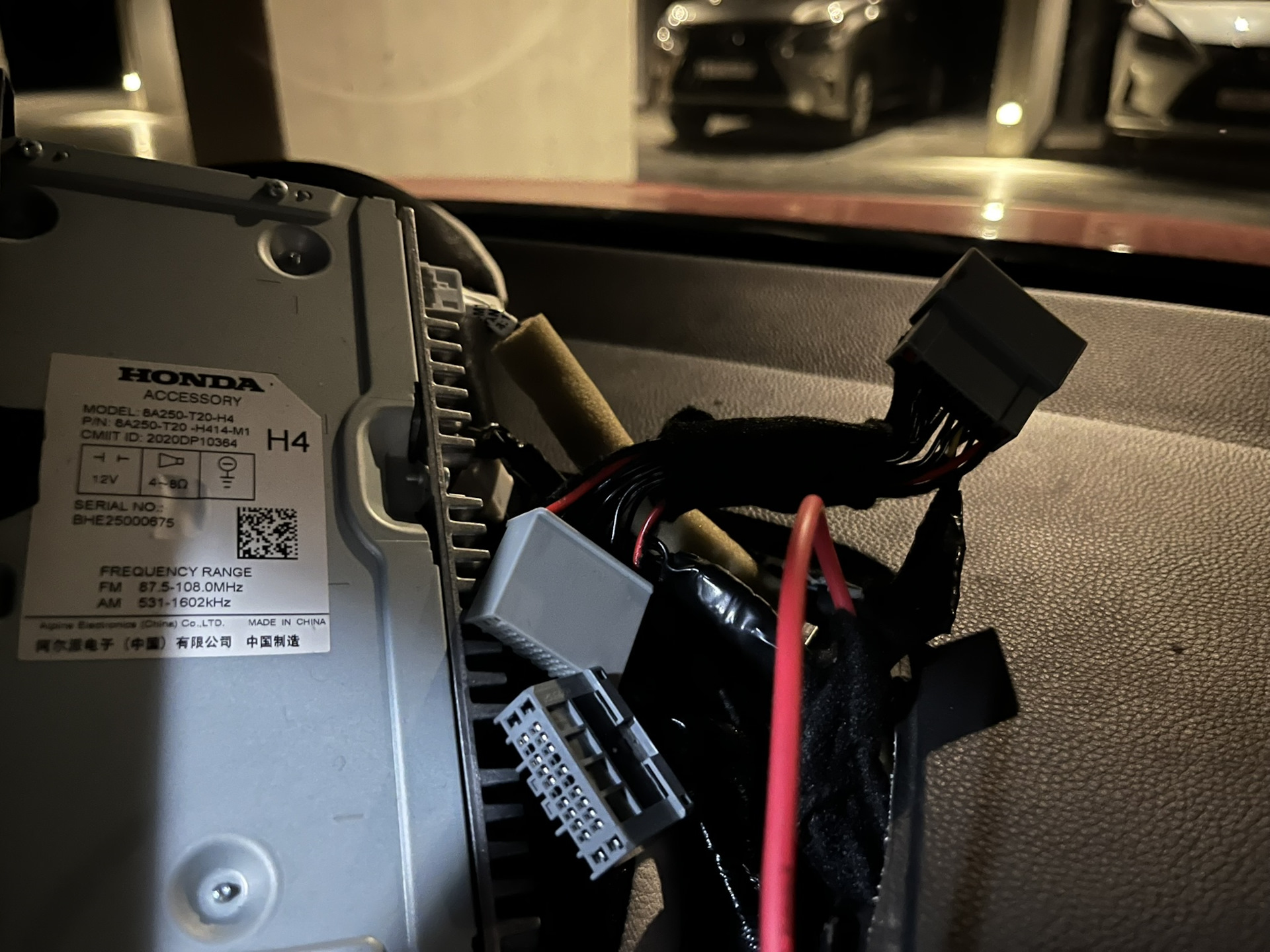

Снять ГУ примерно также просто как и на 8, поддеваем съемником решетку пассажирского дефлектора, аккуратно отщелкиваем, убираем в сторону после того как отсоединим фишки климата и кнопки запуска
Далее отщелкиваем тем же съемником крышку за экраном ГУ
Далее под экраном видно что откручивать крестовой отверткой
ГУ готово к снятию, но полностью я его не снимал, отсоединял только 1 фишку, чтобы вместо нее вставить фишку со сделанной проводки, а фишку которая была в ГУ уже подключается в другую фишку этой проводки
Прежде чем включать для проверки, отмечу, что ранее были заменены миды в задних дверях, по тому же пути как и передние,
переходники, кольца, антискрипная лента на разъемах, динамиках и картах
Тут бы надо рассказать куда разместил усилитель, но начну все же со звука, а рассказывать нечего, так как звука нет)
При подключении фишки из моей проводки задние динамики отказываются играть, тишина. Подключил все как было без моей проводки. Т.е. сзади произошла только замена мидов и учитывая что выходы на задние миды прилично порезаны, результат даже и так заметен, заиграли громче и басовитее. Думал все оставить, ездить так и больше этим не заниматься, спереди стало лучше, сзади тоже, может уже достаточно.
Прошла пара дней, вспоминаю схему, та что была выше, со стрелочками, скорее всего я перепутал местами мамы и папы, входы и выходы, беру отвертку и усилитель
На фото слева видны пины разъема те что с буквой B — выходы, другие — входы.
Берусь за новую проводку

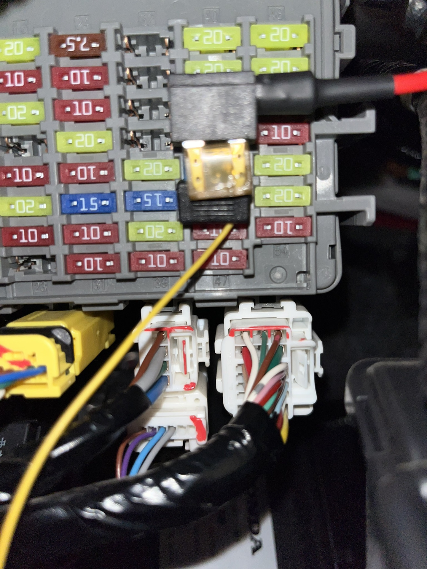

Во втором подходе к проводке:
— приобрел плюсовой провод с большим сечением,
— купил аудио провода, чтобы сделать проводку длиннее (в первой оказались коротковаты),
— использовал держатель предохранителя приобретенный ранее тут ali.click/irzzk6
Запело заиграло, и еще как!

Что это за Bass Works? Какой артикул? Есть ссылка?
Это был один из оригинальных аксессуаров на civic 8, cr-v 3, ставилось в полку на civic либо в задние двери на cr-v
Артикулы есть под фото 22, на котором табличка характеристик с коробки одного динамика (номера могут отличаться, т.к. на разные модели свои киты креплений и проводки), там же ссылка на ebay как пример
Есть хондовская пдф инструкция на cr-v 3, могу скинуть если интересно

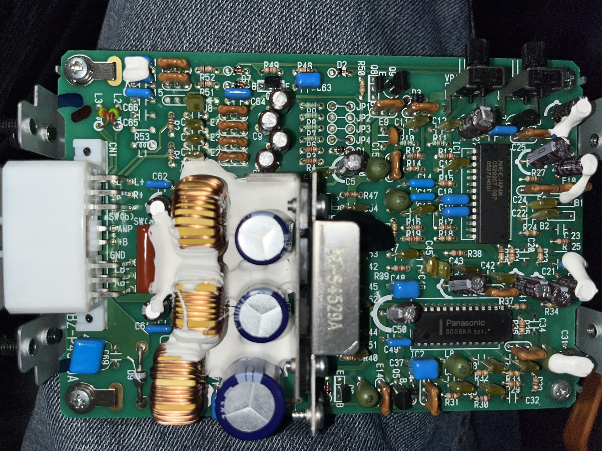

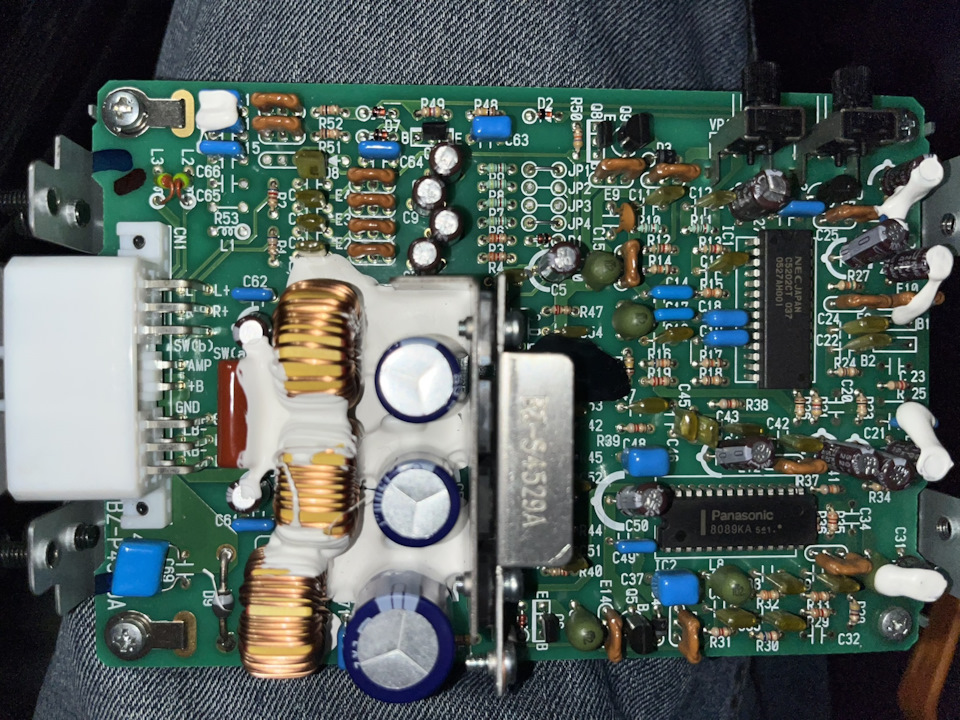

Там внутри усилителя есть ФНЧ? То есть только бас идет на динамики?
Посмотрите снимок усилителя со снятой крышкой, в записи есть, фото 36
приветствую, можешь подсказать, где находится штатный усилитель
Привет, с бозе комплектация?
а как понять с бозе у меня или нет? шилдиков нету на сетках динамиков
Значит без бозе, в полке нет динамиков и саба, за монитором тоже нет,
в таких нет отдельного усилителя, он просто встроен в ГУ
находится под крышкой за монитором, прикручен к нему, оттуда выходы, 4 канала
в записи есть фото
