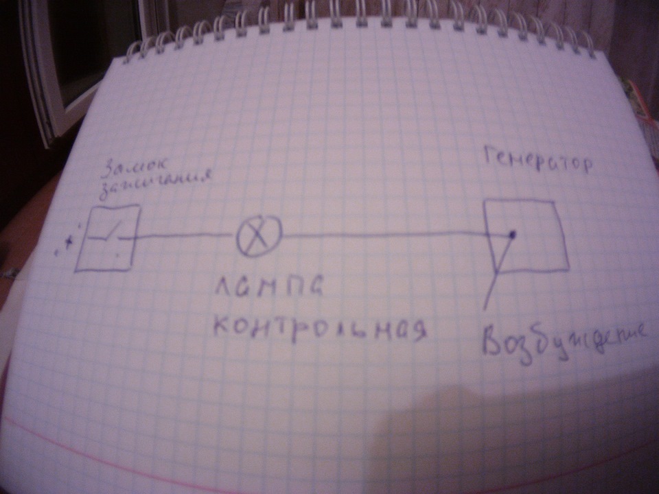

вот так у меня подключен генератор через контрольную лампочку.фотки.сделал на скорую руку на телефон.
Спасибо
А + с замка на какой контакт гены кидали
контакт D на гене, или на маленький папа, что идет рядом с большим "+" под гайку.
здраствуйтея тоже устанавливаю гену от шевинива на газель(дв.змз 402)вы неподключали паралельно к лампочке диод или это вовсе необязательно?
нет не подключал. просто я установил трехуровневый РН (выносной), а параллельно лампочке устанивил сопротивление 500 ом, на случай перегорания лампочки.
это для чего?
тоже спрошу — зачем? знать идет заряд или нет? или для других целей?
Уже нашёл. Это для случая установки гены с самовозбуждением, когда двигатель не глушится при отключении зажигания при традиционном подключении

Я правильно понял? Включил зажигание лампа загорелась, завел машину потухла(если есть заряд конечно).
все верно, привключении зажигания лампа загорантся, как только машина заведется лампа гаснет: это сигнализирует, что гена работает.
поставил диод в цепь, четыре года-полет нормуль
тоже диод поставил, 2 года живой.
в зипе живет второй, так на всякий случай…
здраствуйте
это для чего?
