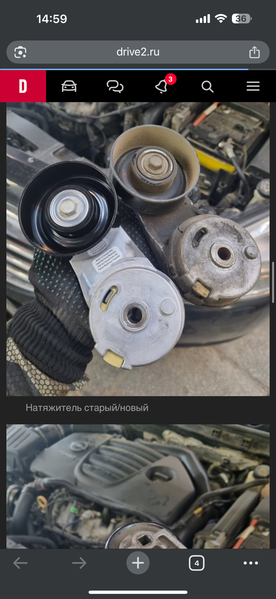

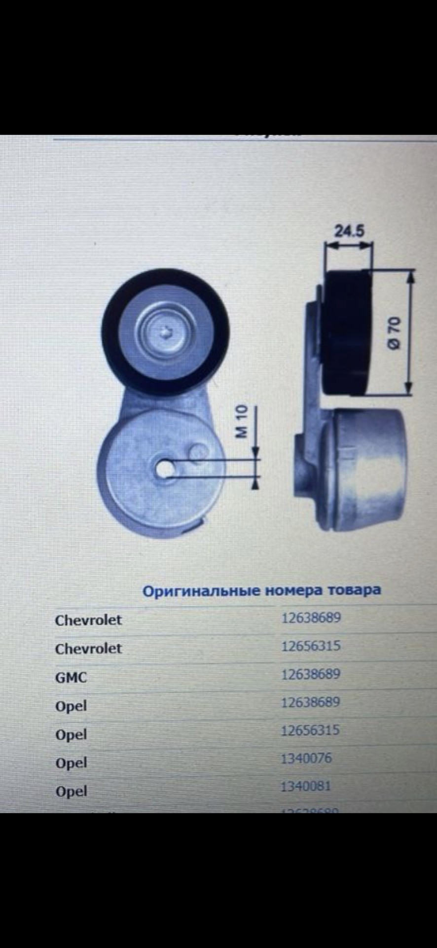

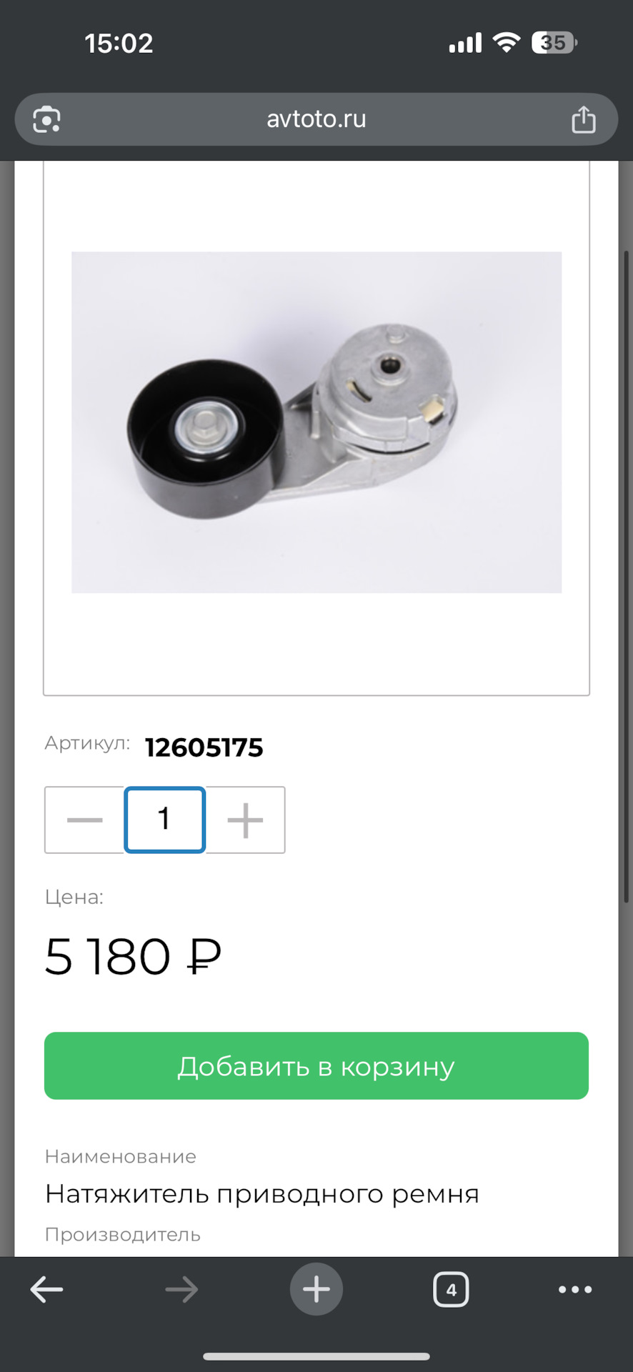

Заказал в первый раз, пришел не тот вообщеСейчас ищу нормальный, с инсигнии подходит ?

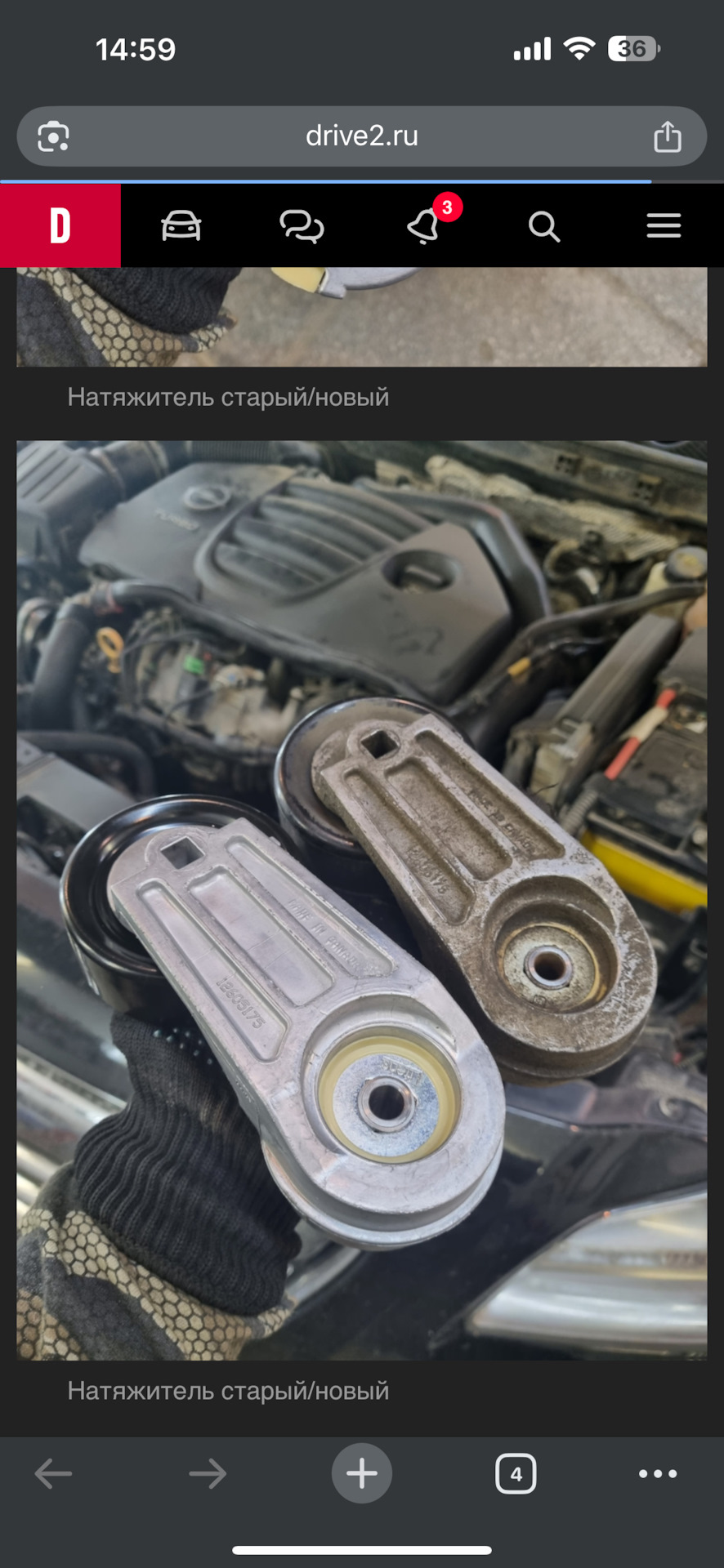

А что со старым натяжителем?Если гудит, то можно просто заменить подшипник. Я себе поставил SNR 6203EEC3 — полет отличный!
Попискивает что-то и трещит в моменте
Kupchenja
Сам натяжитель я так понимаю из строя вышел
Натяжитель в норме. Просто износился подшипник на самом ролике и при заводке авто исходили посторонние звуки. После замены подшипника — тишина!
Заказал инну (
