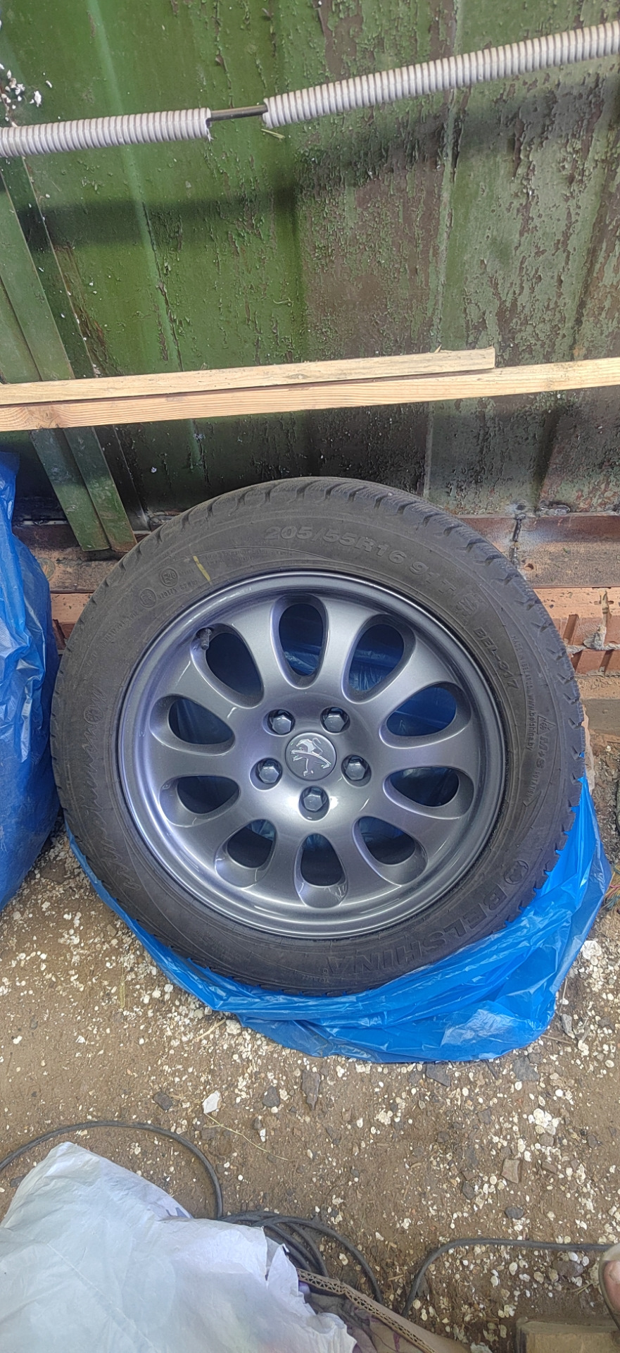

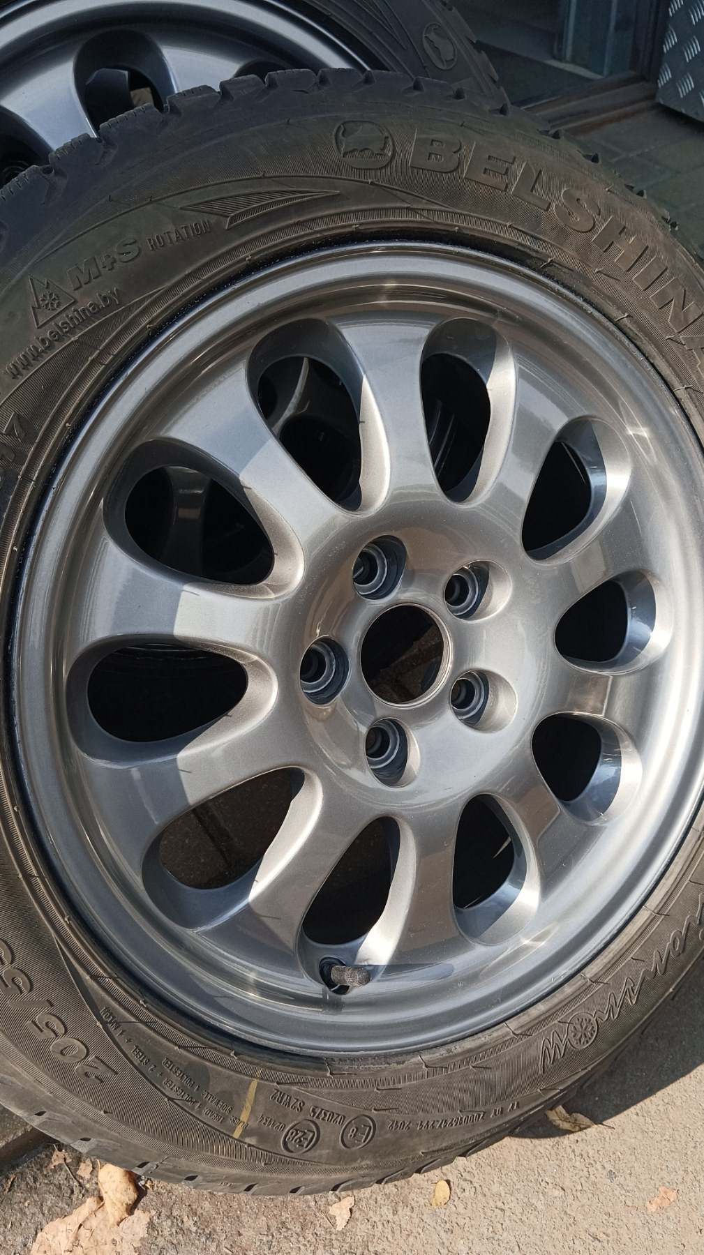

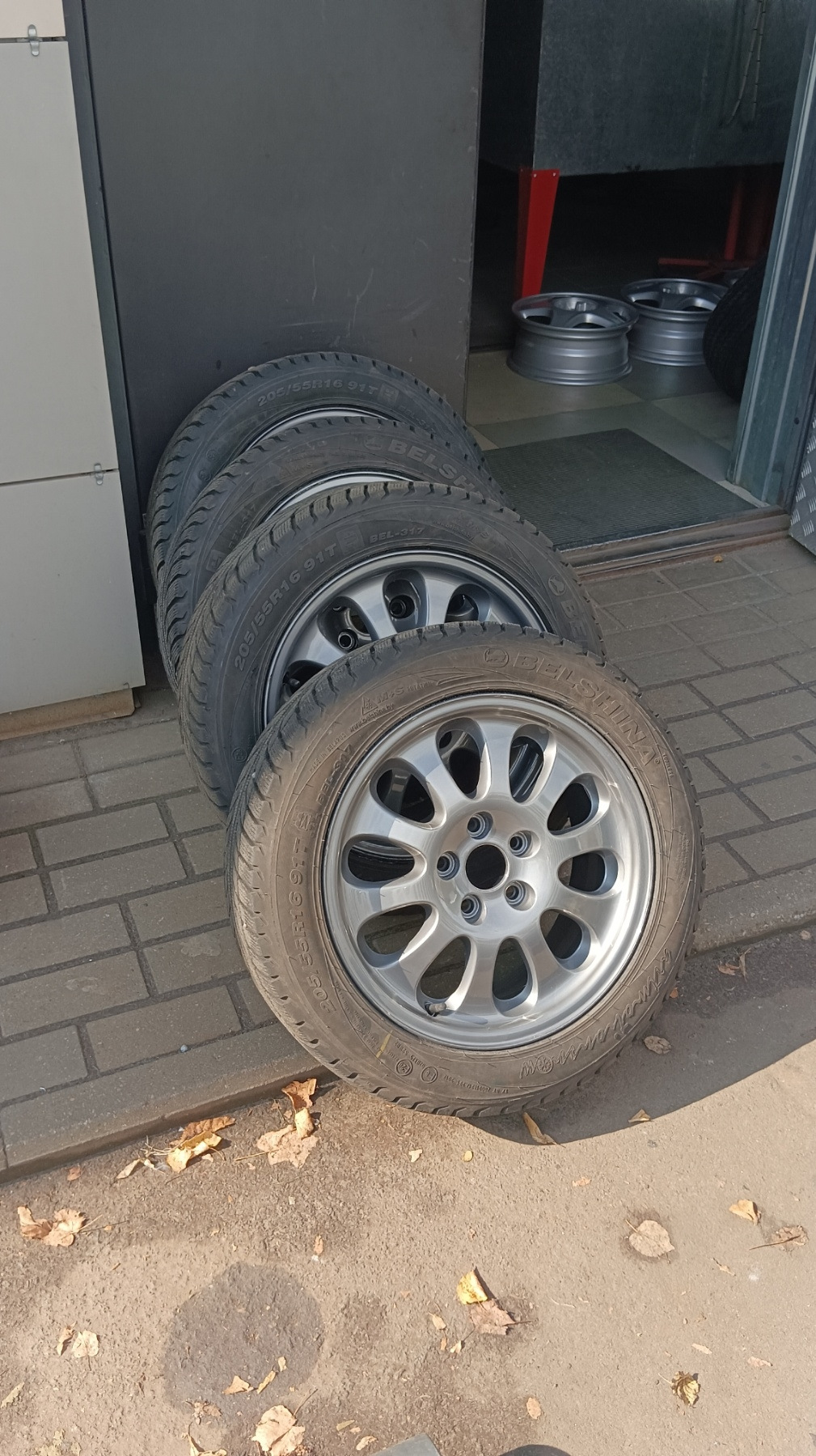

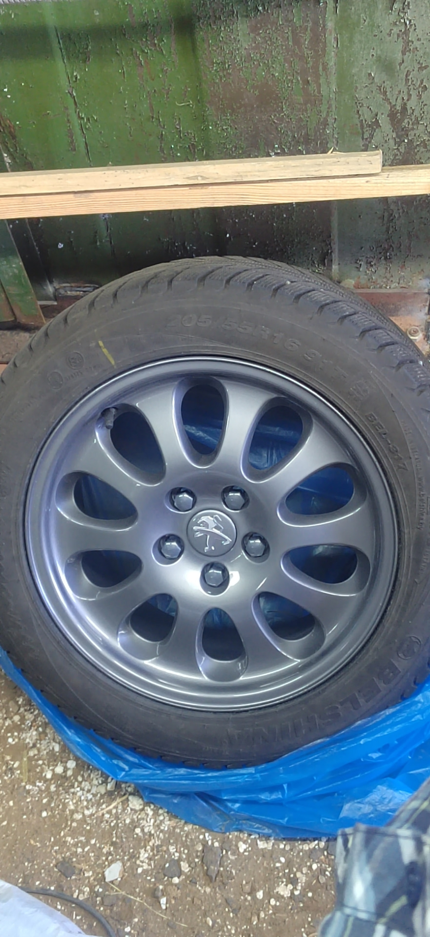

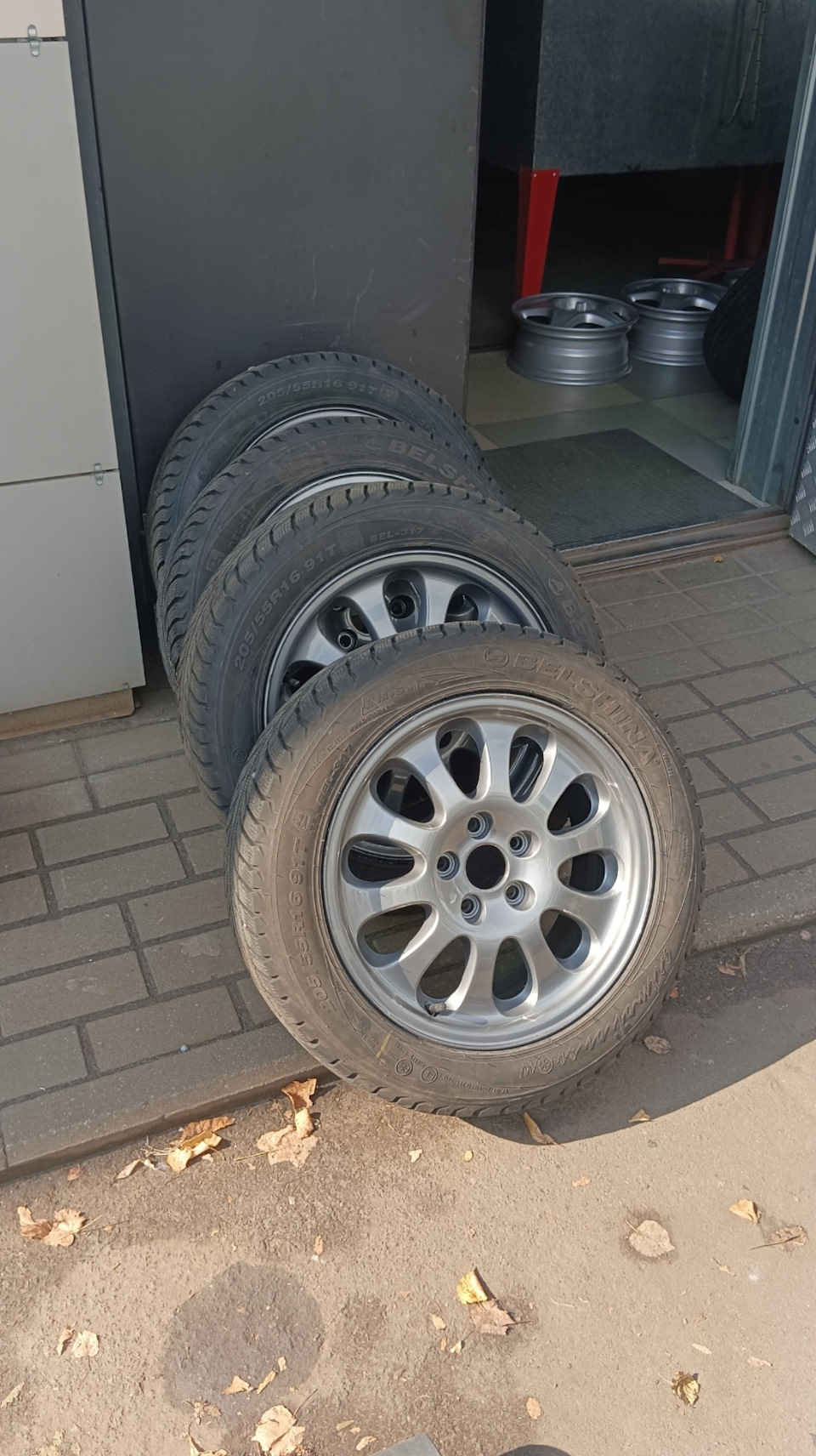

Литьё искал уже давно на просторах интернета, по разборкам. Цены конечно конские на родные диски r16, в среднем 350-500$, и конечно же с косяками в виде бордюрки, потертостей. Начал искать любые диски по своим параметрам, нашёл с пежо 607 оригинальные диски r16 за копейки, ровные, не вареные, но под полный перекрас, и уже было до меня сделано ц. о. для балансировки, это большой плюс, ведь по заводу они идут без отверстия центрального. Как и летние диски завёз их на порошковую окраску, по цвету выбрал светлый графит. Цвет мне очень понравился.
К дискам докупил колпачки ц. о. PEUGEOT CITROEN арт. 542192, и колпачки на болты AIRLINE арт. AWBN-01, для зимы вид пойдёт. В итоге покупка дисков с покраской стала дешевле покупки литья с косяками за 300$+.

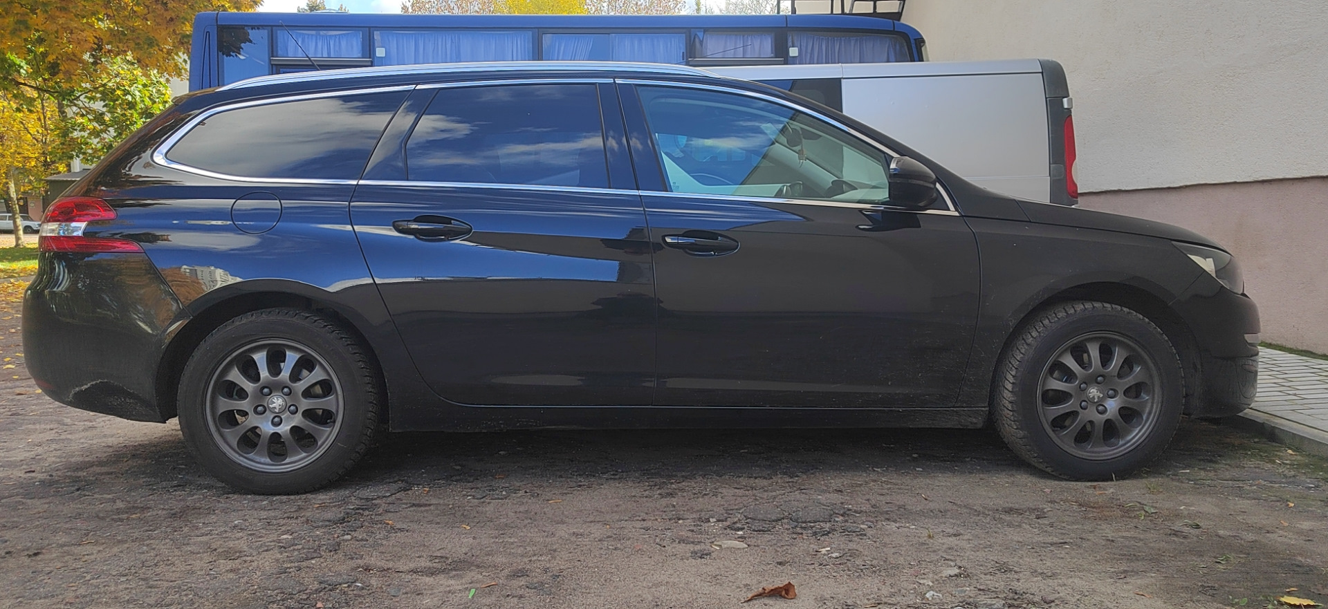

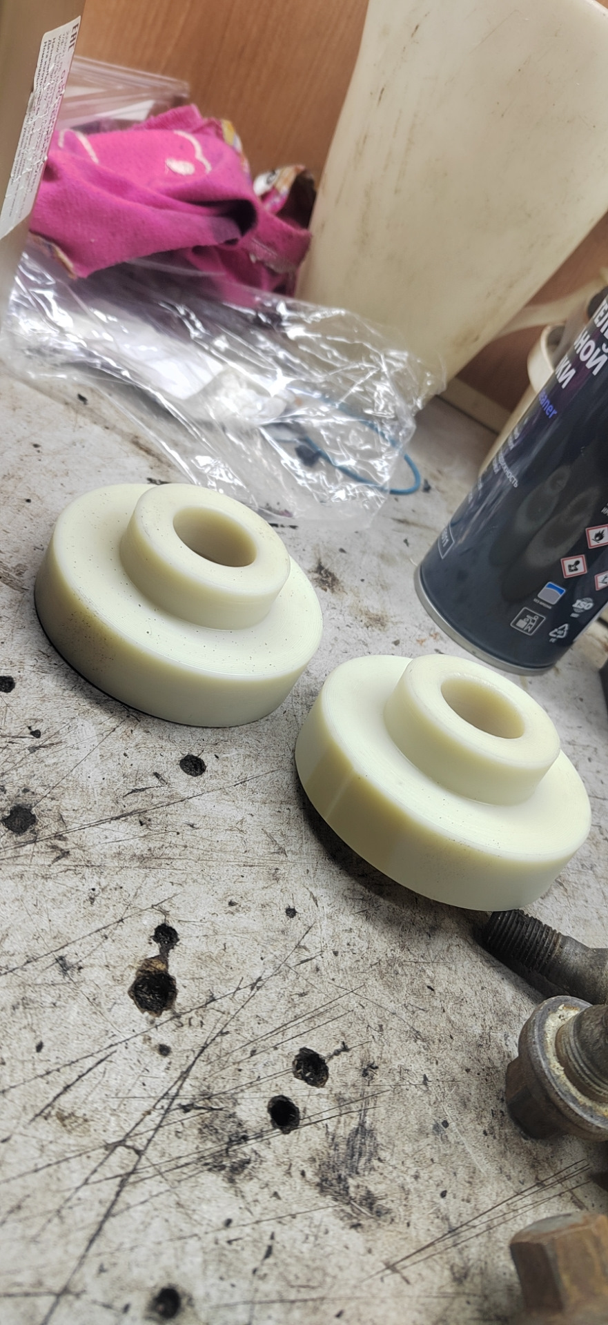

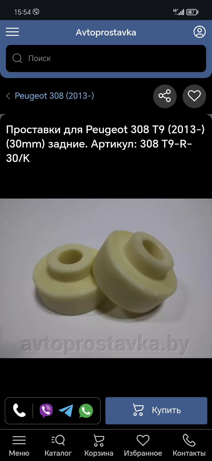

При покупке машины видел, что зад немного просевший, уже насмотревшись роликов в ютубе на канале Андрей Молодой, дело было ещё по весне, решил себе для начала попробовать поставить проставки на зад 20мм, про перед тогда не думал.

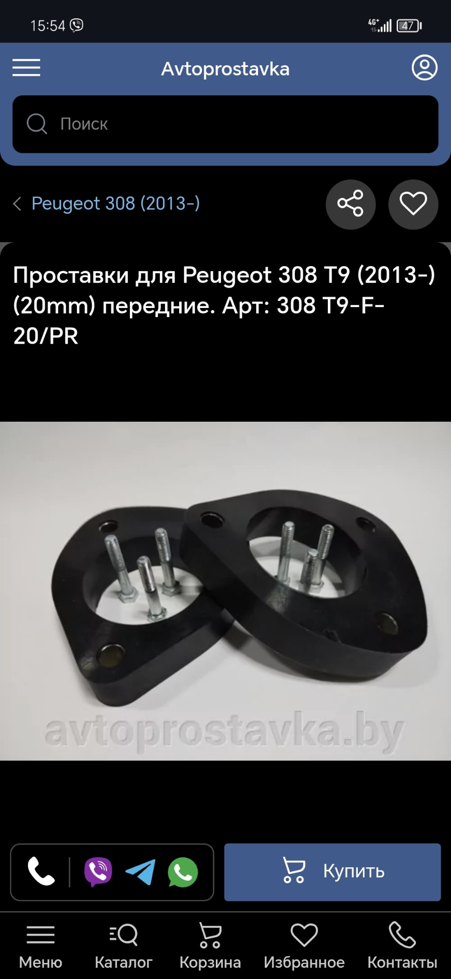

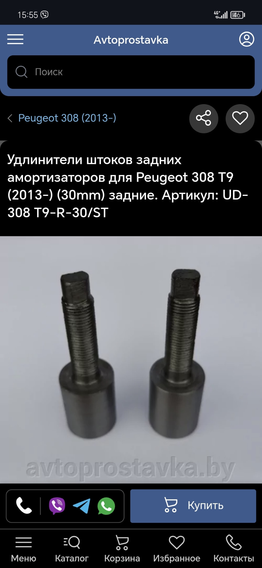

Покатался немного, всё понравилось, и решил на перед тоже поставить проставки, померял рулеткой высоту спереди, и мне показалось 30мм для переда будет многовато, и заказал 20мм на перед, и решил ещё приподнять зад проставками 30мм, и докупил удлинители задних штоков, посадил их на фиксатор резьбы. Описывать особо нечего, всё менял сам один в гараже, всё элементарно по замене.

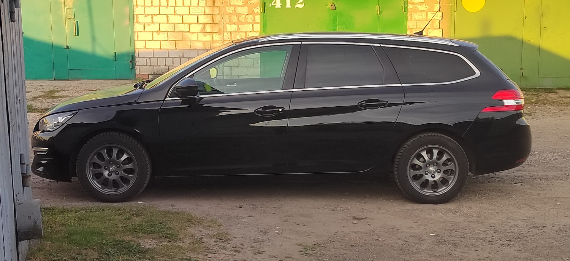

По итогу получилось нормально, машина стала повыше, разница видна.

Как устойчивость на дорогах не поменялась?
Да вообще никак, я пост пишу спустя время, уже успел покататься пустой, и конкретно груженый, машина ведёт себя как и раньше, на полицейских задние аммортизаторы не пробивает, короче всё по езде штатно
