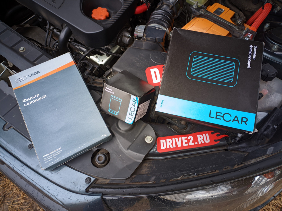

Ну вот тоже решил вернуться к истокам и заказал расходники этого бренда. Но на складах озона еще не все заменили. Салонный фильтр мне пришел еще лада. Хотя, в карточке товара у продавца был именно LECAR. Ну это мелочи, я думаю.

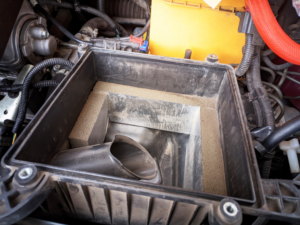

Первым делом решил провести ревизию воздушного фильтра. Ведь, я несколько месяцев ездил с холодным впуском, пока он не расплавился 🤣
И как оказалось, не зря я купил воздушный фильтр. В корпусе очень много мусора, листьев и семян травы)) И это еще, на бампере установлена сетка. Без сетки страшно представить, что там было бы.
Продул корпус воздуходувкой.
Фильтр тоже весь в мусоре. Хоть и пробег совсем небольшой у него, решил менять.
Немудрено, что столько мусора в корпусе воздушного фильтра. Частенько сетка забивалась различным мусором после моих покатушек. А получается, и вода с таким же успехом попадала через холодный впуск в корпус фильтра.

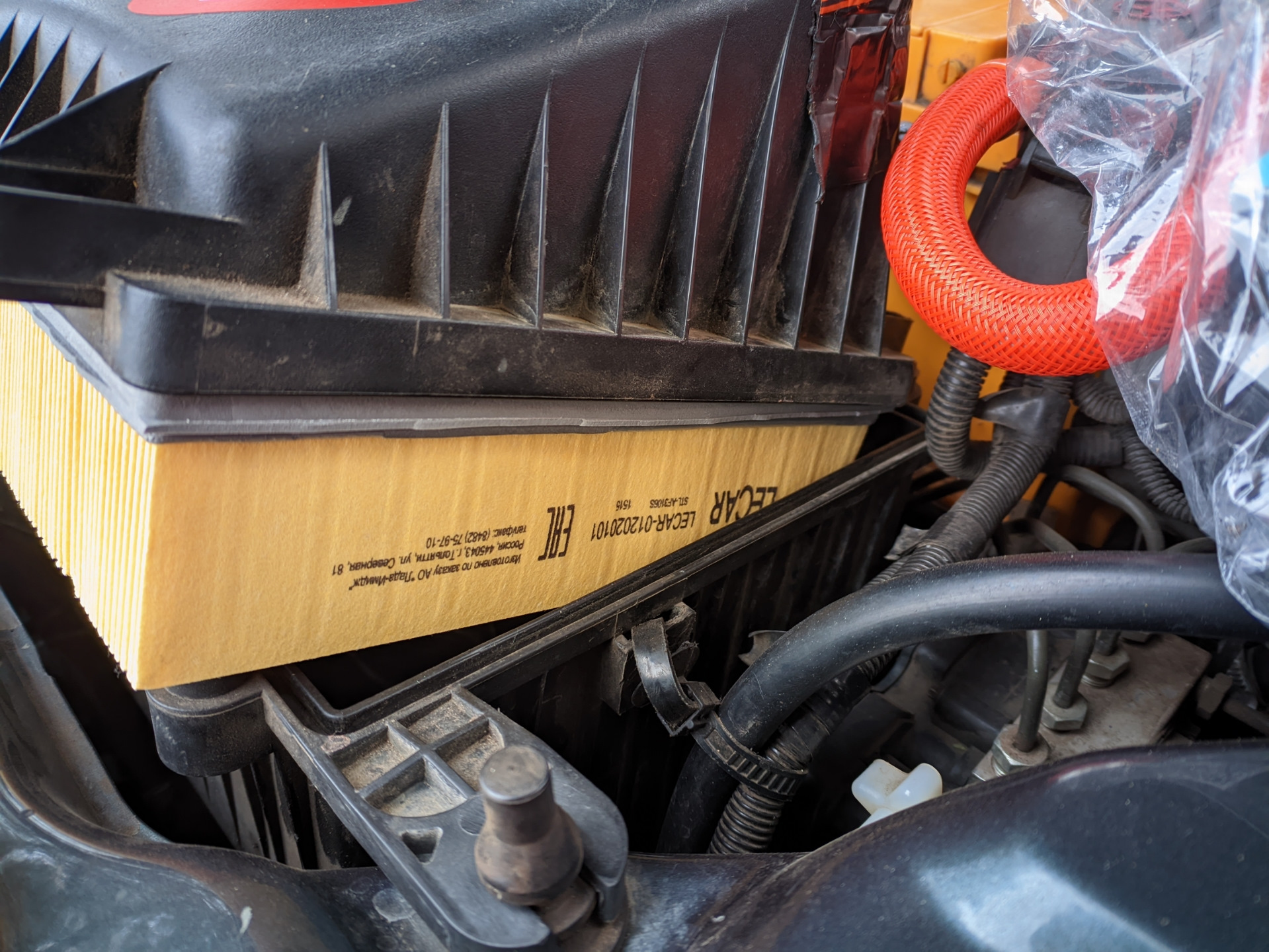

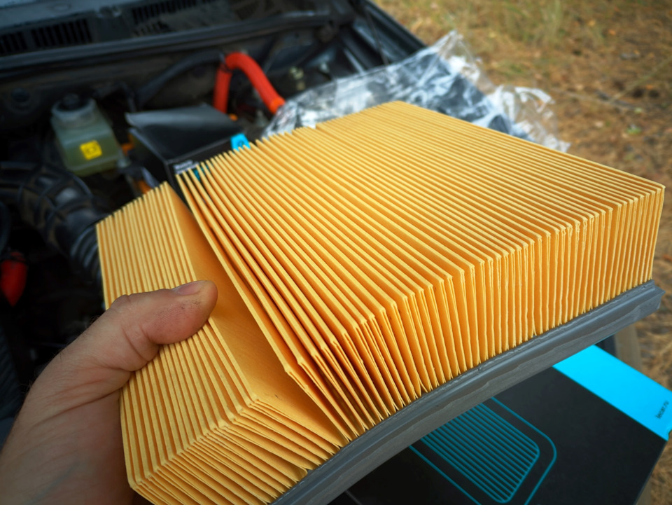

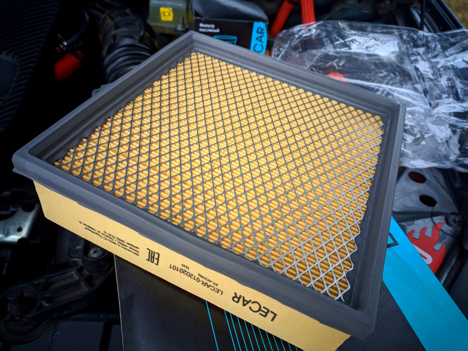

На замену у меня воздушный фильтр LECAR.
Он имеет артикул: LECAR012020101
Как видно, он дополнительно армирован металлической сеткой, о нужности которой очень много споров. Но мне фильтры с сеткой больше нравятся!
Установил его. Все плотно встало. Резинка мягкая. Ребра фильтра вдоль корпуса, как и указывает нам стрелка в корпусе воздушного фильтра.

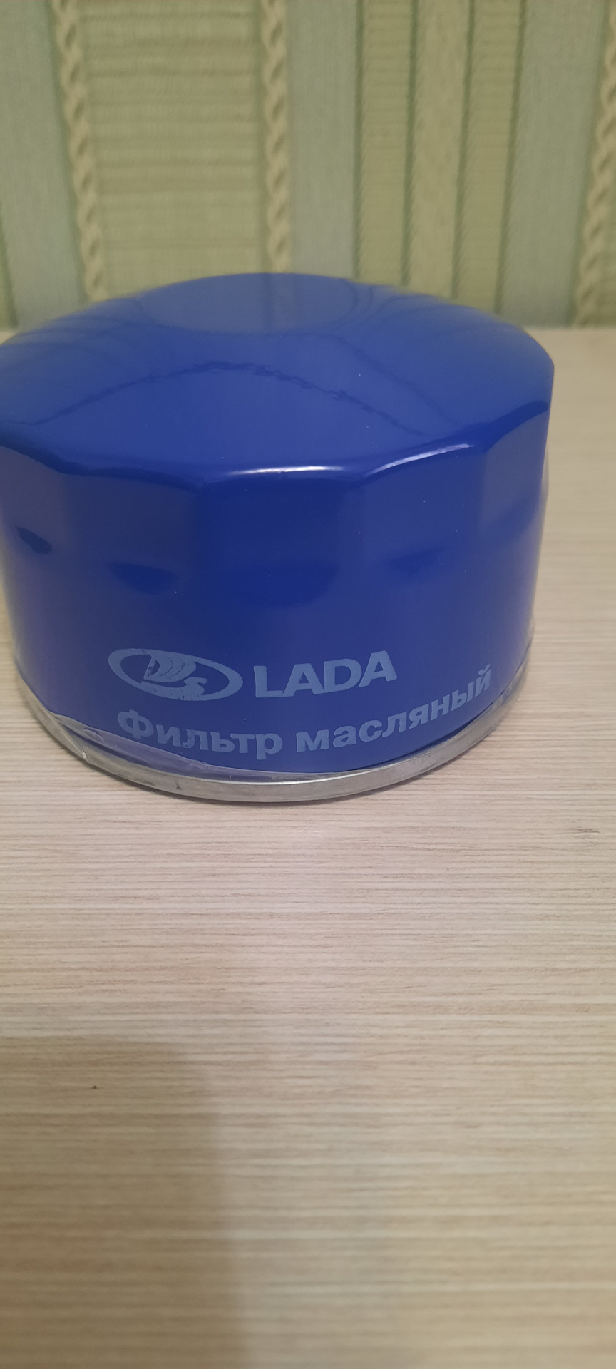

Также, в запас приобрел масляный фильтр LECAR. Его артикул: LECAR010020201.
Внешне, изготовлен качественно. Окраска качественная. Завальцовка на вид ровная. При следующей замене масла использую его.
А вот и ответ на вечный о спор: нужно ли заливать масло в фильтр перед установкой или нет? 🤔

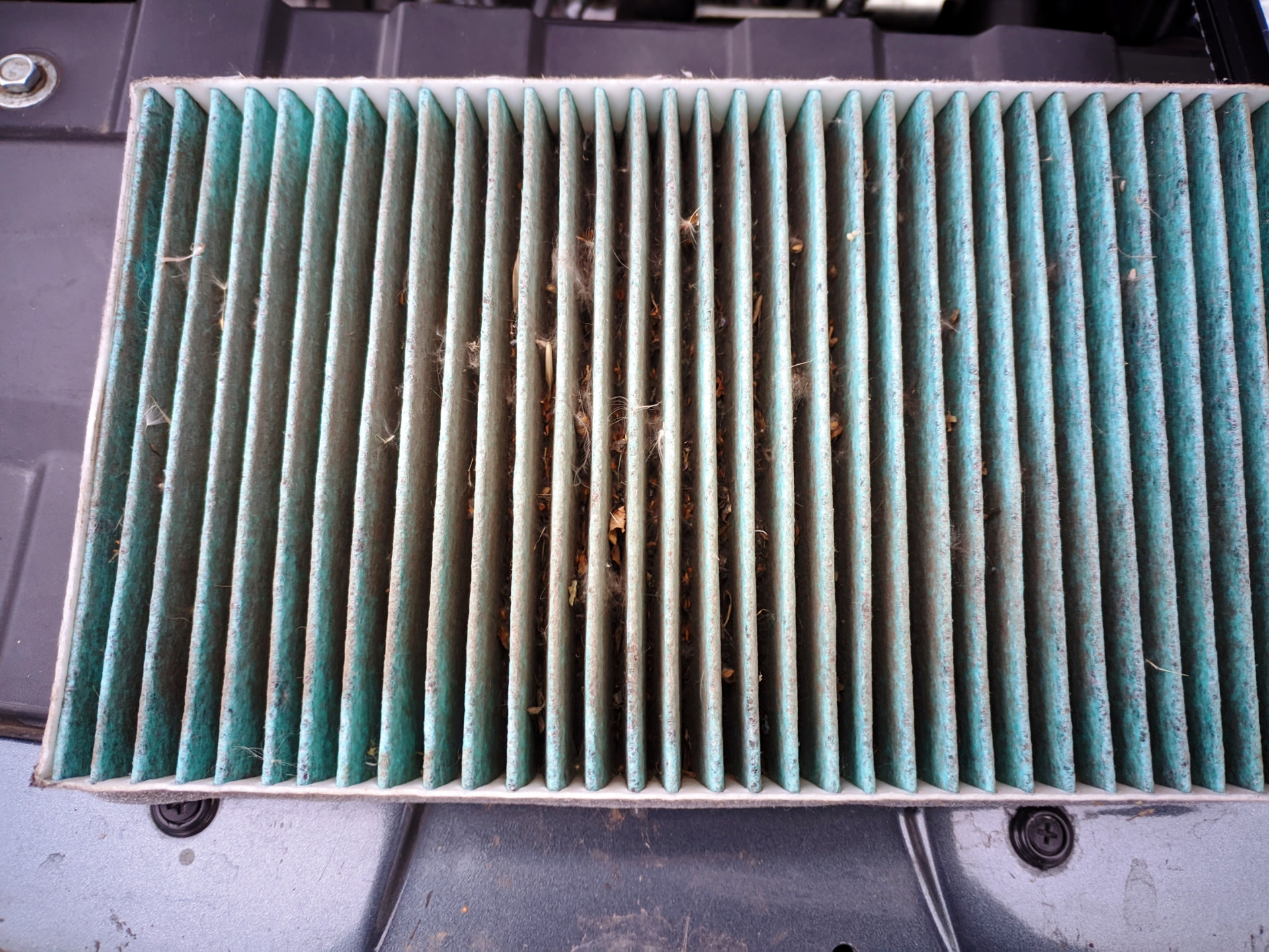

А далее, замена салонного фильтра. Его артикул: 11180-8122010-08.
Но для начала покажу вам предыдущий фильтр, в котором, в пору сажать рассаду. И это всего лишь пять месяцев эксплуатации.
Но внутренняя сторона чистая. Фильтр отлично справляется.

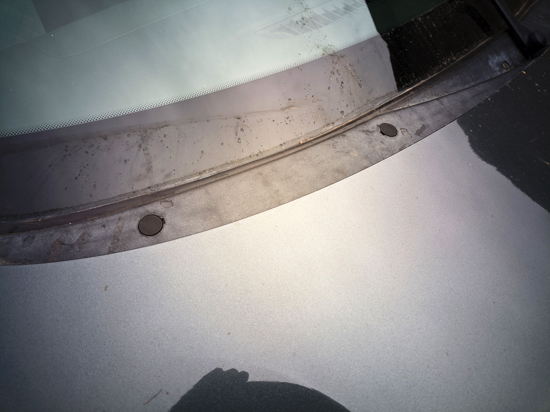

Но вот эти два колодца на жабо давно напрягали… Потерял заглушки жабо. И в местных магазинах их просто нет. А от 2110 не подходят. Нет, их можно установить, но это все не то.
Но все же, я их нашел. Артикул: 8450100862
Теперь все чётко 👌

На классике допустим если масло в фильтр не налить лампа сильно дольше у меня гасла, я когда как, когда лью когда нет. Но если налить смазка хоть чуток но быстрее зациреулирует.
Но есть мнение, что при первом запуске, когда магистраль пустая и продавливается воздух, то воздуху проще проходить через сухую бумагу, нежели через бумагу в масле.
Ну хз, практика показывает что пуск происходит мягче. Но я говорю что даже себе меняю, то налью то нет. Единственное когда я ставил большие фильтры типа Ливны 05 классик, или Ливны премьер 05 то всегда лил, без налива пипец долго покачивалась система, сердце кровью обливалось
Ну это да! Я раньше заливал. Сейчас нет уже давно
Я когда низкие фильтра ставлю тоже ленюсь
А высокий не сорвет приводом?
Ливны 05 люкс и Ливны премьер 05 точно нормально. А те что больше на грантах вряд ли достанет.если подвеска не занижена
У меня премьер отложен давно на озоне) хочу попробовать
Не стоит, текут. Надёжно работает или Манн, или goodwill с клонами, даже carvil raising (eсли правильно написал)
Понял! Спасибо
Я пробовал на разных автомобилях не заливать масло в фильтр. В таком случае масленка дольше горит, ну и звуки тарахтения цепи ГРМ слышны и прочие посторонние звуки от двигателей.
Когда заливаешь в фильтр, все четко. Это мое мнение.
Ну это при первом запуске.
А по сути, я склонен к мнению, что при первом запуске, когда магистраль пустая и продавливается воздух, то воздуху проще проходить через сухую бумагу, нежели через бумагу в масле.
Так эта бумага, должна еще пропитаться маслом. Я тоже читал про воздух, решил попробовать, не очень понравилось.
Ну если залить в фильтр масло, то она сразу пропитается же
Поэтому сразу заливаю в фильтр, масленка сразу гаснет и цепь привода ГРМ не трещит (на Ягуаре XF и на других автомобилях).
