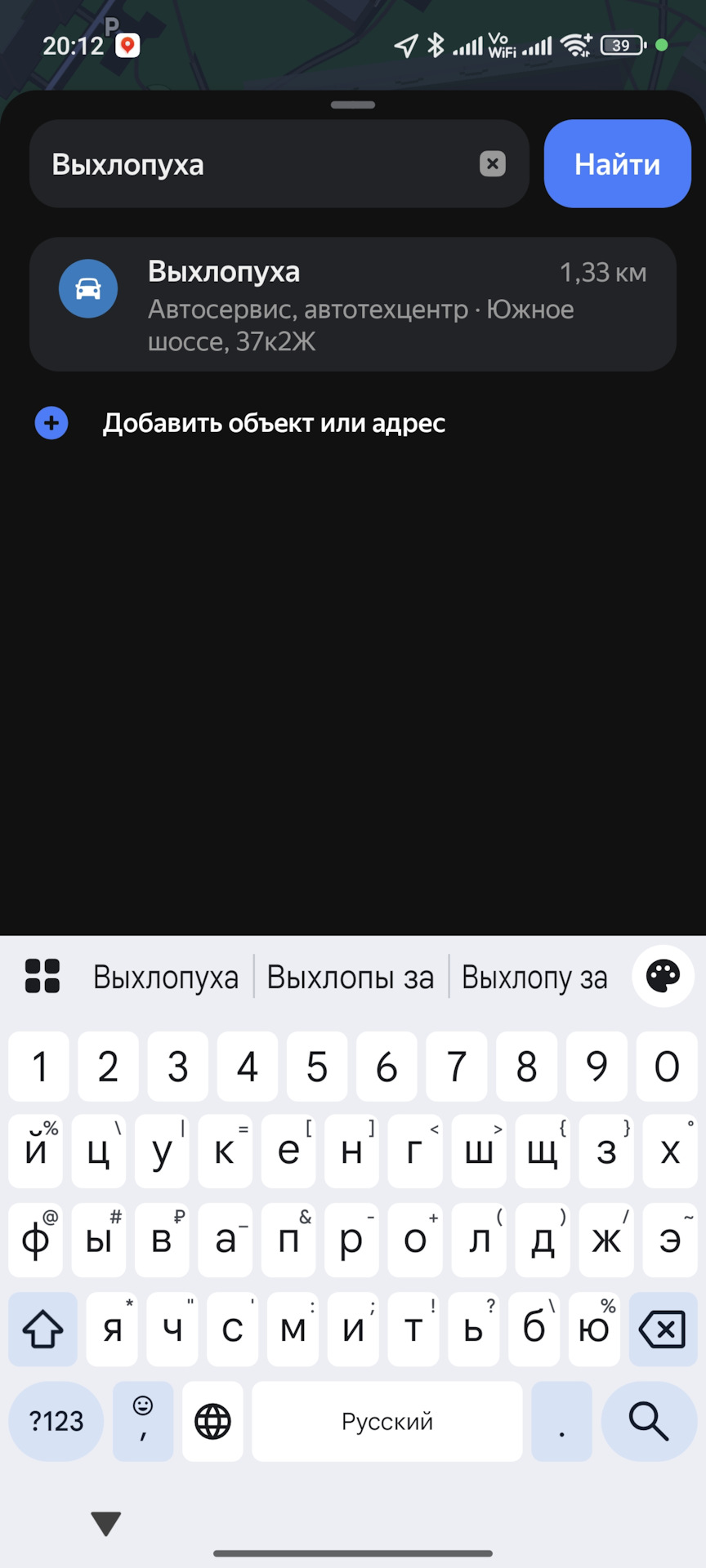

выхлопуха это и есть выхлоп спб ?
Нет, мастер раньше работал в выхлопспб, как я понял открыли свой сервис на Южном шоссе
буду гуглить дальше тогда, а то набрал выхлопуха и вылез выхлоп спб именно
спасибо
