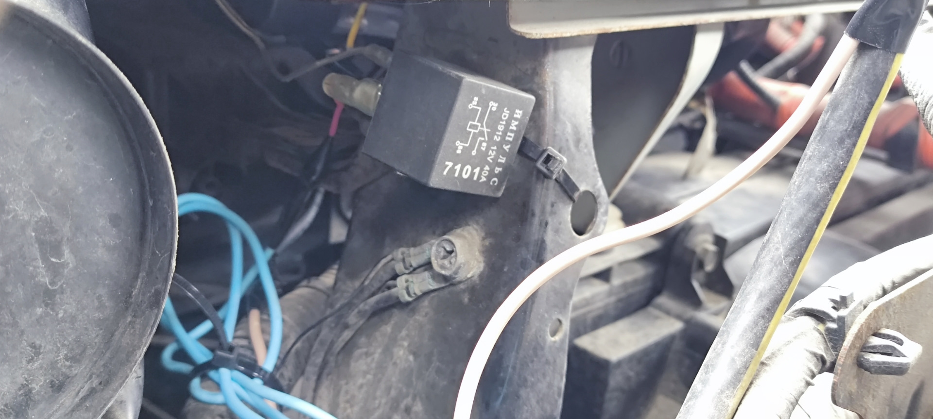

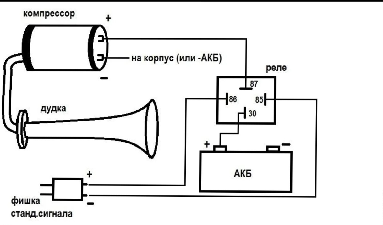

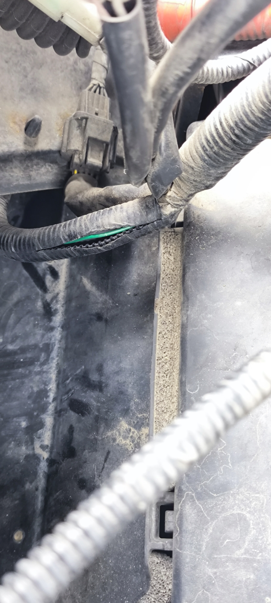

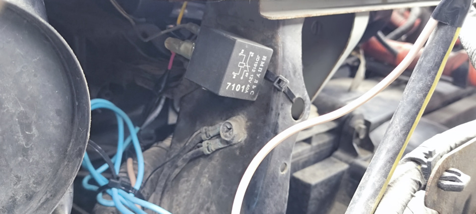

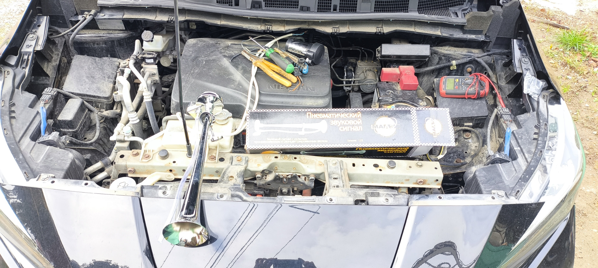

Решил повторить процедуру, на Азике менял понравилось.Бампер не снимал, просто нашел в проводке зеленый провод( сигнала), разрезал и от него подключил реле. Новых дырок не сверлил, расположил все так чтоб использовать уже имеющиеся отверстия.

Всё прекрасно, но не увидел, на проводе от аккумулятора предохранитель есть?
Да, на плусовом проводе от аккума
Просто на схеме его нет. Я на всякий случай придираюсь)
Правильные придирки, приветствуется. 🤝
