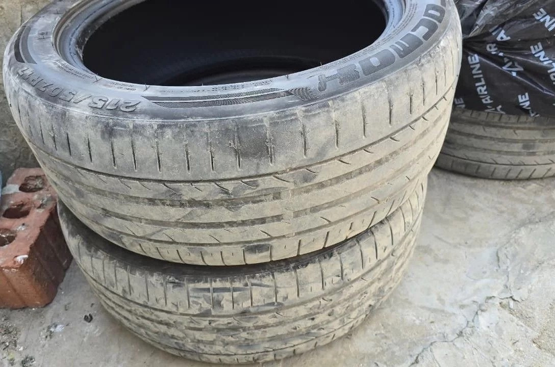

С момента переобувания, ещё весной, были мысли о том, что пора мой летний комплект уже менять. Брал я машину именно с ним, в 2023 году. Резина нештатного размера — Tracmax X-Privilo TX3 215/50 R17 95W. К этому году уже подустала, думал докатать до весны и уже на след. сезон взять новую, но мысли не дожидаться этого времени посещали всё чаще и чаще.

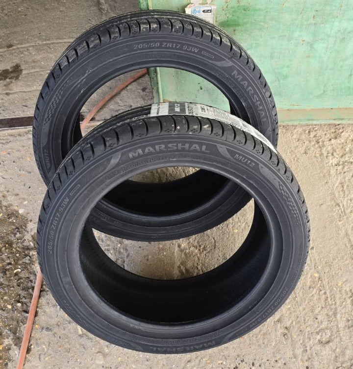

По итогу вспомнил и решил обратиться к знакомому, у которого когда-то брал свои зимние шины и диски Cross NG. Из своего наличия он предложил мне резину бренда Marshal по цене 7500 руб. за баллон — Marshal MU12 205/50 R17 93W XL. Признаться, до этого я не имел дел и не слышал даже о таком бренде, но, оказалось, данные шины производятся в Корее, там же, где и Kumho, которые я рассматривал. Производство — конец 2024 г. Недолго думая договариваюсь и через пару дней еду к нему.
Итого с перекидкой — 31000 руб.
Как выехал с места покупки и установки нового комплекта сразу заметил эффект перехода с 215 на 205 — чуть-чуть стало пониже, но и гребёт повеселее. Спустя около полутора месяцев эксплуатации отмечу, что резина оправдывает ожидания. Акустически комфортна (уровень шума не выше среднего), держак оптимальный, как и оптимален баланс мягкости / грубости. Очень похожи на те Kumho 15 диаметра, которые когда-то давно стояли у меня на LADA Granta 2015 года, недаром одно производство.
В тот же день выставляю свои старые на Авито. Менее чем за сутки приехал человек и забрал все четыре за 4500 руб.

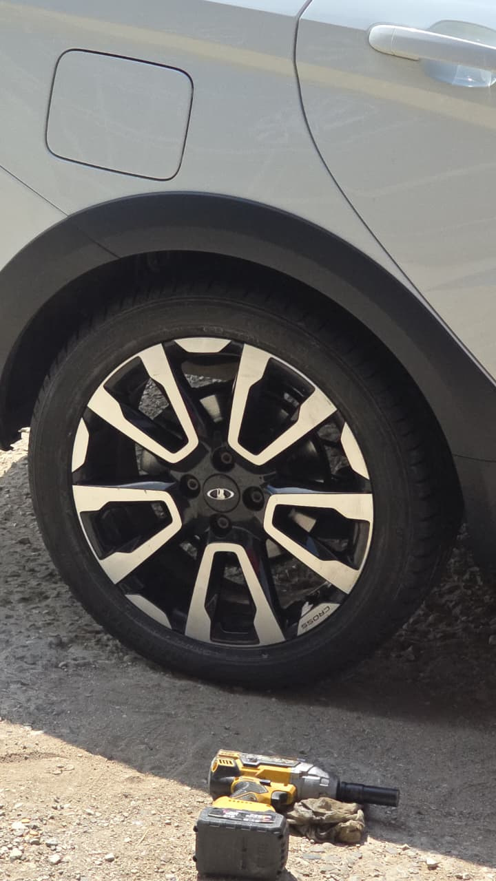

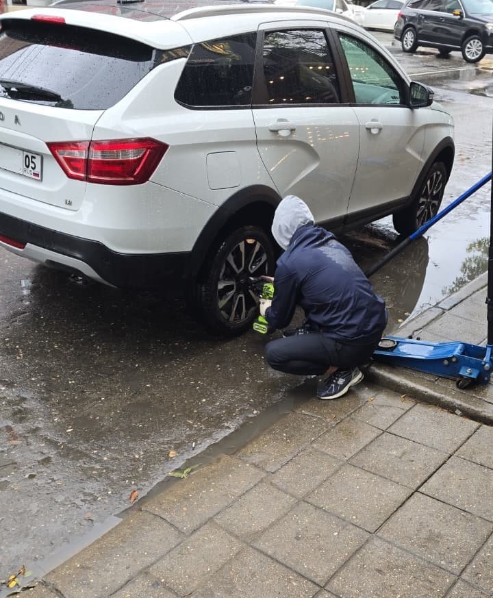

Но и не обошлось без неприятности. После возвращения отца из поездки в течение пары дней начал замечать, что не держит давление правое заднее колесо. Заехал на шиномонтаж, скинули колесо, а там — мелкий шуруп, ближе к внутреннему плечу, причем с уже утопленной и «отшлифованной» головкой. На месте залатали дыру, установили — наблюдаю, давление держит. Такой уж вышел «почин» новой резины.

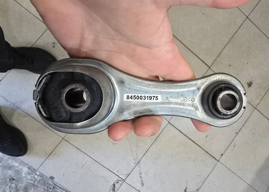

Так как я чаще езжу по городу, а он у нас в будние дни отличается обилием заторов, всё чаще и чаще начал замечать и ощущать, как двигатель с характерными иной раз звуками «гуляет» под капотом. Выявлено это было именно при долгом и медленном передвижении по пробкам. Ещё одним признаком подобного поведения было то, что при движении авто накатом на первой передаче и последующем выжиме сцепления начал все чаще и чаще происходить характерный стук / щелчок из района крепления нижней опоры, по моим наблюдениям.
В связи с этим и возникает мысль её замены.
Начал думать — что же туда ставить? Моя, аналог (ZEKKERT GM4215) была ещё жива, неоднократные осмотры это подтверждали. Склонился к усиленным аналогам, начал изучать. Как и обычно, мнения расхожи: двигатель крепко стоит, но появляется вибрация / шум и т.д.

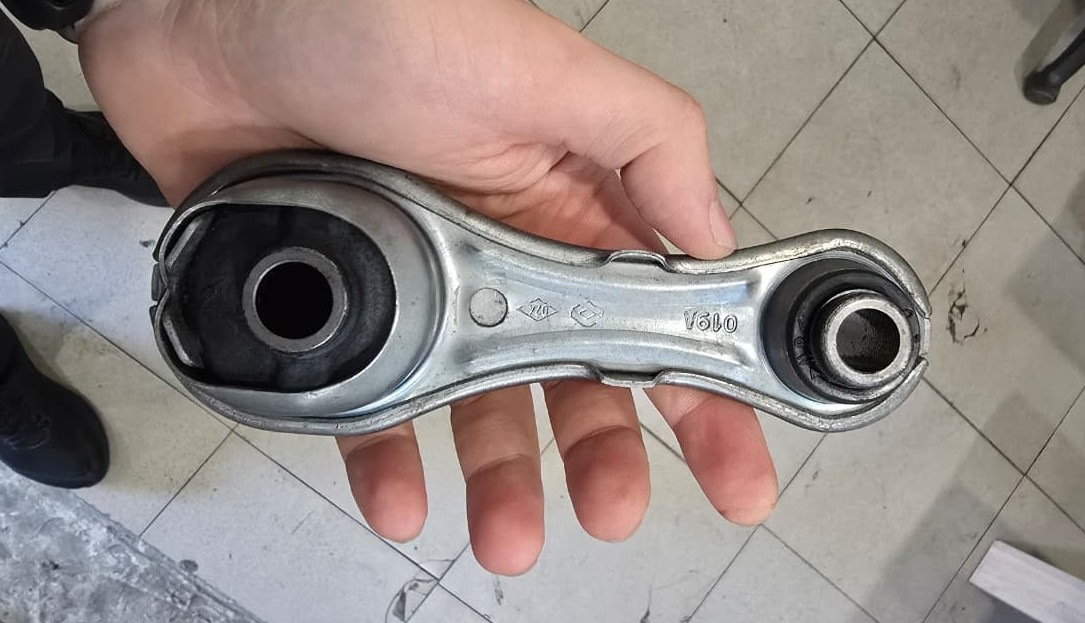

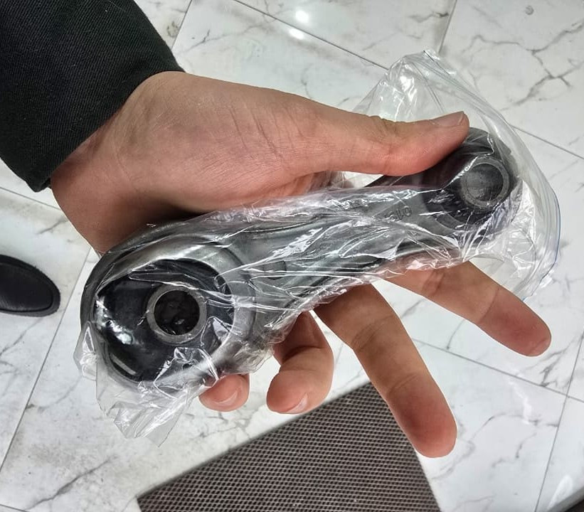

Поймал себя на мысли, что часто на Драйве попадались посты с упоминаем установки именно оригинальной нижней опоры от Vesta Sport (артикул — 8450031975) и отзывах о ней, как хорошем компромиссе «держака» двигателя и комфорта. Зная, что это вещь ныне довольна редкая и дорогая, начал поиски. Был готов выложить до 5000 рублей — такую цену видел на предложения новых в начале этого года. Но, конечно же, уже и таких вариантов нет… Спустя некоторое время появляется 1 предложение, б/у, с описанием что-то вроде — «Поставил, поездил неделю, вибрации не ушли, снял». Пишу, продавец немного уступает и высылает Авито.Доставкой за ~3200 Руб.
Состояние — отличное, как новая. Нет практически никаких существенных следов использования.
Через пару дней, в незапланированный выходной, заехал на замену в сервис напротив дома, работа обошлась в 500 рублей. Фото своей предыдущей опоры забыл сделать, но могу отметить, что сайлентблок на ней — в отличном состоянии. При этом есть одно существенное НО — он в ней сильно гуляет влево-вправо, чего же в опоре Vesta Sport нет в виду фиксации сайлентблока двумя мет. пластинами. На будущее, если вдруг потребуется, имеется идея попытаться сделать нечто подобное со старой опорой — зафиксировать сайлентблок по такому же принципу, тем более, подобный материал попадался как-то на эту тему.
А пока что, приблизительно спустя месяц после замены опоры, отмечу следующее:
1. Да, можно заметить разницу в прибавлении вибраций в определенном диапазоне, но она, лично в моем случае, крайне несущественна. В виду того, что обороты ХХ в прошивке установлены около 600, с предыдущей опорой на холостых у меня были ощущения практически 1 в 1, т.е. я ожидал явно большего дискомфорта и был к этому готов, а по факту разница по уровню вибраций оказалась минимальной;
2. Ну и основное — всё, о чем я писал выше, какие мысли и симптомы сподвигли на замену, сошло практически на нет. Теперь двигатель «не проваливается», при накате и резком выжиме сцепления исчез «простук» и легкий тычок. Так же отмечу, что при резком старте и переключении передач в разы меньше заметен кивок и некий провал — двигатель явно удерживается лучше. Для меня это точно перекрывает все ожидавшиеся и имеющиеся момент в плане комфорта (п. 1).
Понятное дело, что многие эффекты после замены определенных ЗЧ в авто носят временный характер, даже в плане восприятия — быстро ко всему привыкаешь. По этой причине я стараюсь писать спустя хотя бы 3-4 недели эксплуатации, когда спадёт т. н. «эйфория». Так и тут, первоначальный «вау» уже точно закончился, но и чистый, наблюдаемый сейчас эффект — отличный. Будем надеяться, что он продержится вместе с данной опорой подольше :)
Для тех, кто в раздумьях на тему нижней опоры — однозначно рекомендую, даже при таком уровне цен на неё.

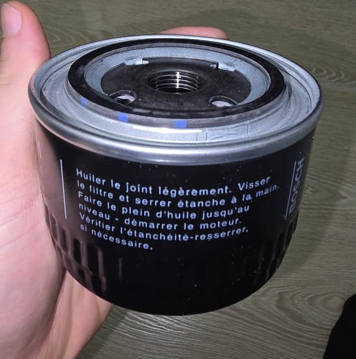

Масляный фильтр, как и в прошлый раз, заказал на АвтоДоке — BOSCH 0451103274, ~670 рублей, направление — DVR.

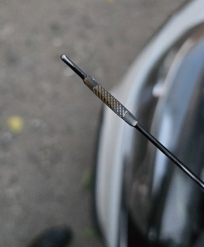

Стараюсь следить за уровнем масла в ДВС. В промежутке до 5500 км. уровень был по верхнюю отметку щупа. Проверил на днях, ~7500 км. с момента замены:
Уровень опустился на ~250-300 мл. Думается, что масло просто-напросто «устало» и начало потихоньку угорать.

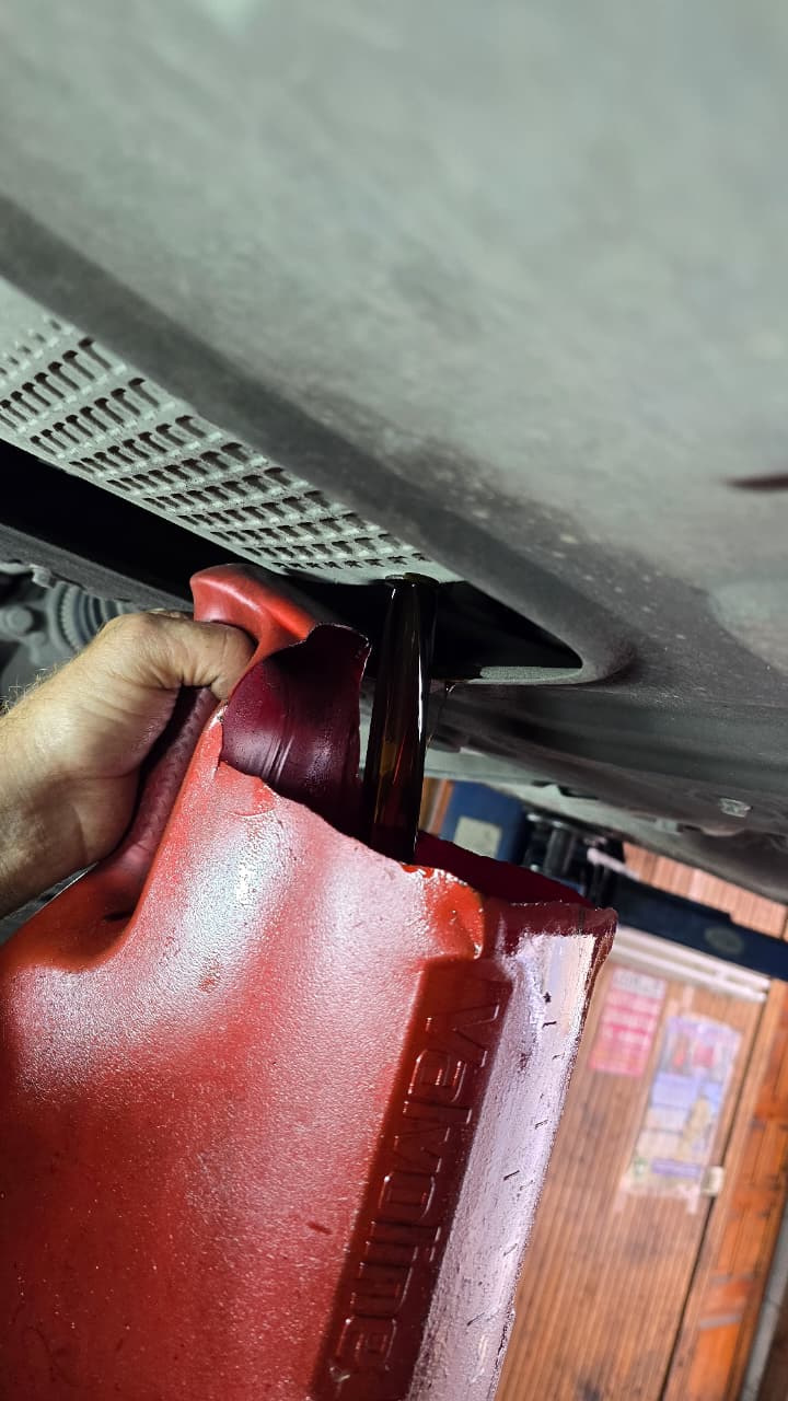

В прошлую субботу наконец добрался и заехал на очередную замену. За работу — 500 рублей, заодно решил заменить сливную пробку поддона, на будущее, на вариант «под болт» (70 рублей), хоть и моя родная была в порядке.
Как и обычно, залили ~4.2-4.3 литра, на свежем масле мотор шепчет, ну а в остальном — будем наблюдать.

Я 5 лет на опоре от спорта поездил. Это должны ставить на заводе на все варианты вест. Гофра до сих пор живая и ездить приятно. Пластина там одна внутри и потом можно вытащить и запрессовать в оригинальную Renault или Corteco.
Абсолютно согласен. Провалов и тычков точно стало меньше.
Единственное после установки данной опоры — при запуске стало отчетливо слышно стук словно от выхлопной трассы. Ощущение, что подвесы устали или улучшенный «держак» двигателя стал причиной того, что в более слабом месте возникла болтанка, есть даже мысли на левую опору, хоть она на вид и цела. В общем, надо сделать ревизию и постараться минимизировать этот эффект
Скорее всего левая опора виновата. Чаще всего она стучит в лонжерон. Записи были. Торец до металла протирается.
Да, я это тоже помню, в своё время читал, попадалось. Саму вставку менял в марте 2024 года, брал от «Технологии Будущего» (как я понял, она и есть конвейерный вариант), огромного пробега она не прошла с того времени. Надо лезть проверять.
Уже подумывал даже об кастомных вариантах, но всё таки отзывы противоречивые. У кого-то крепления сносило, у кого-то гул от КПП начинает сильнее передаваться… В общем, взять и купить сразу — много сомнений.
Надо искать настоящую заводскую. Технологии будущего левая не то пальто. На конвеерах шла с логотипом V//, она лучше. Можно поискать Corteco помоему от Логана и пересверлить отверстие
Да, так и есть, на старом фото есть эта отметка. А новую на тот момент от ТБ я не изучил досконально.
Надо будет поинтересоваться на разборе свежих Вест
Будет интересно. Сам теперь ищу оригинальную левую. Уже несколько раз возвраты на озоне делал. Приходили тб .
Да, на Озоне, как я понял, либо все ТБ, либо Мика, но она в сборе.
Разбор есть возможность у нас найти по НГ Вестам, посмотрим, что сейчас там стоит. Дорест чтобы с живой левой наверное уже будет проблематично, чтобы опора была в идеале

Кстати, был в прошлую субботу у ходовика. Делал замену сайлентблоков задней балки и ещё попутно мелочи, думал заодно снять и заменить эту левую опору.
Сделали перед этим круг с ним, по ямкам и ухабам, он сам сел за руль — уверил, что проблем с опорой(-ми) у меня нет и всё четко. Потому пока что эту темя я отложил, буду дальше следить.
Опору, кстати, нашёл, у знакомого, снятую с авто 2021 г. в. с малым пробегом, именно с отметкой V///. Состояние резины хорошее, но есть у основания несколько надрывов/трещин, словно неаккуратно её вытащили, забыл фото сделать. Пока оставлю в закромах.

Тоже есть этот страшный звук, попробую эту опору поставить
