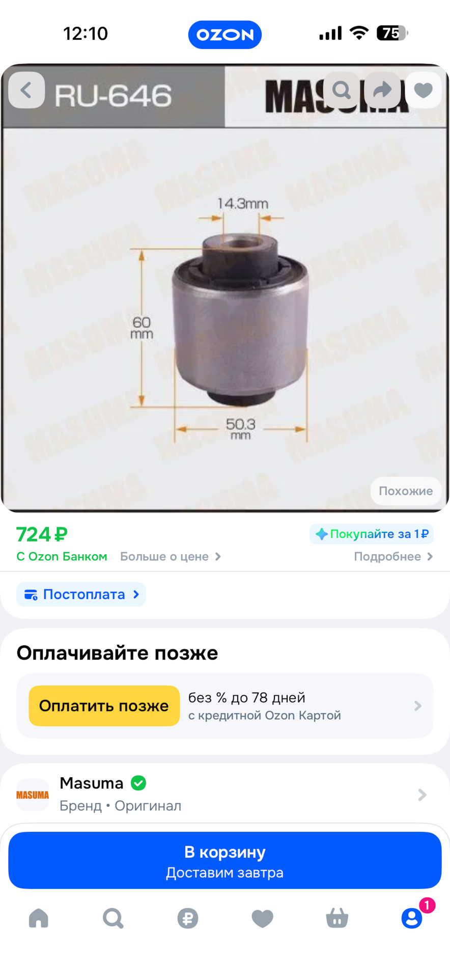

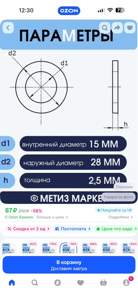

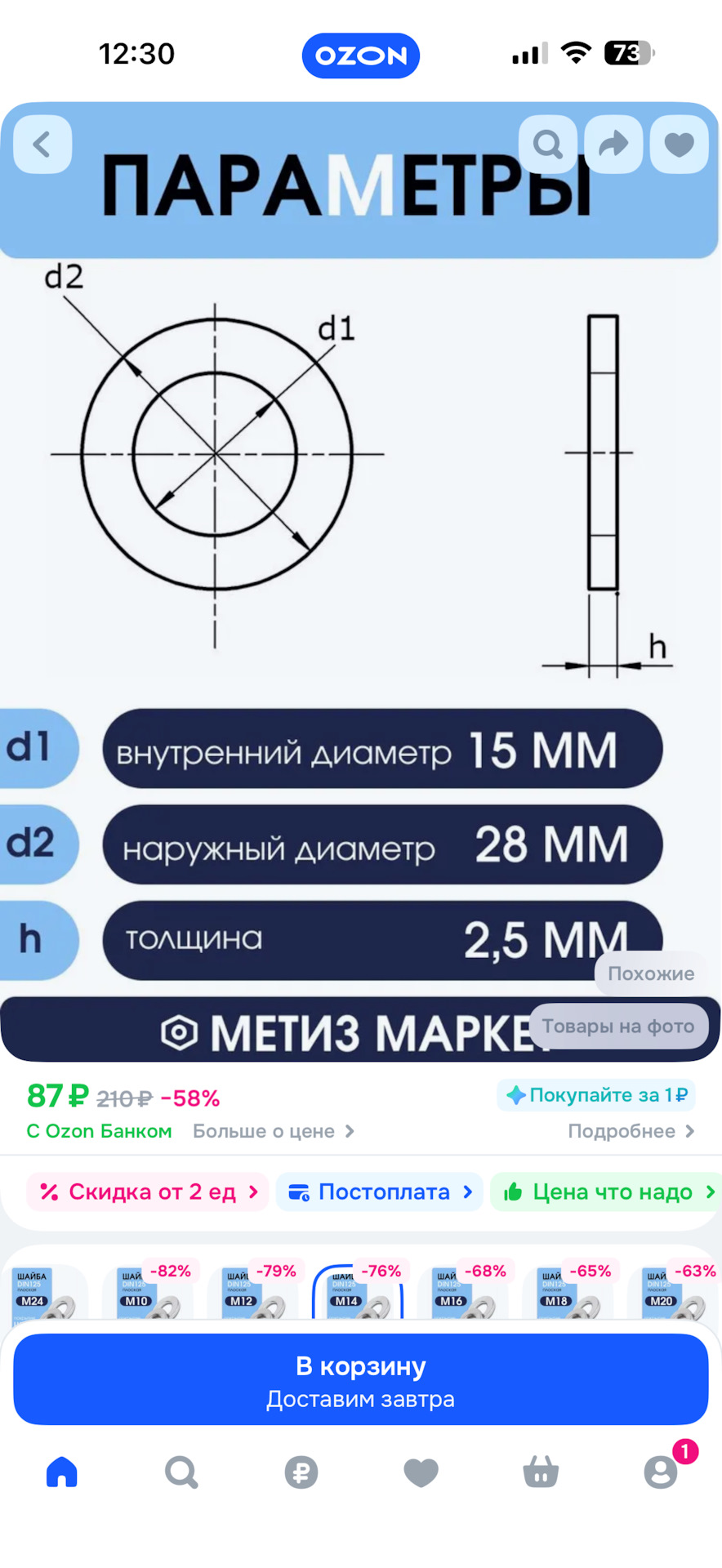

Здравствуйте, подскажите про сайлентблоки от ниссан ?
Сайлентблок от Ниссан патрол единственное по высоте не соответствует я ставил шайбу сверху и снизу. Установка была на Пежо 5008 2.0 дизель. Изменения: управление стало лучше и пожестче стала подвеска передняя для меня только лучше. Стояли почти год все норм не единой трещины потом продал. Они полностью литые думаю верные, позже буду ставить на Ситроен аэркросс пробег пока 28, но уже купил.
Понял, спасибо за информацию. Высоту шайб можно подобрать, в уровень родных сайлентблоков?
Да, они как раз 2,5 мм вверх и вниз получается 60+2*2,5=65 мм. Шайбы тоже брал на озоне они по внутреннему диаметру+-
