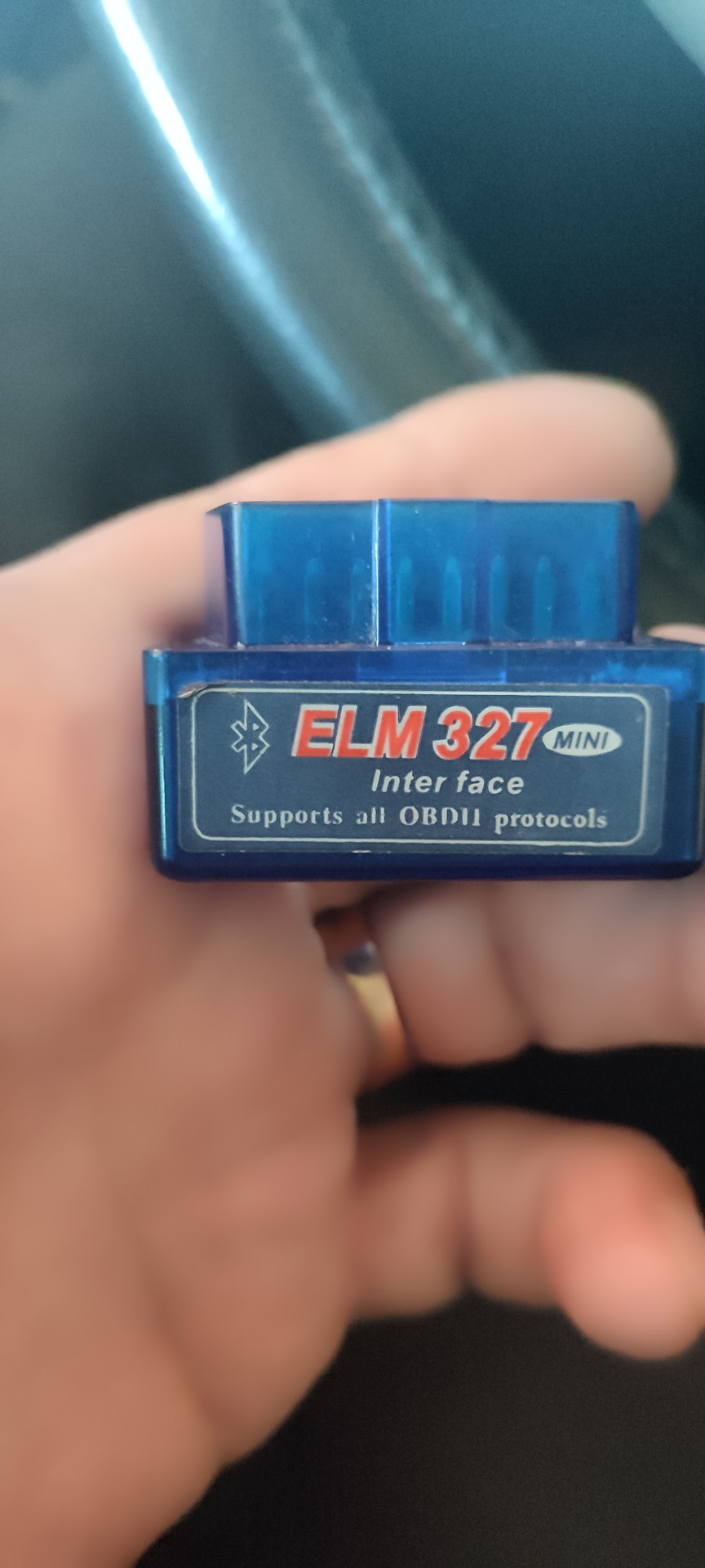

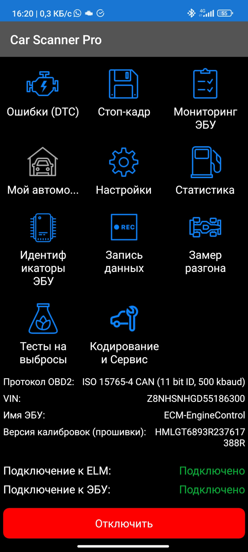

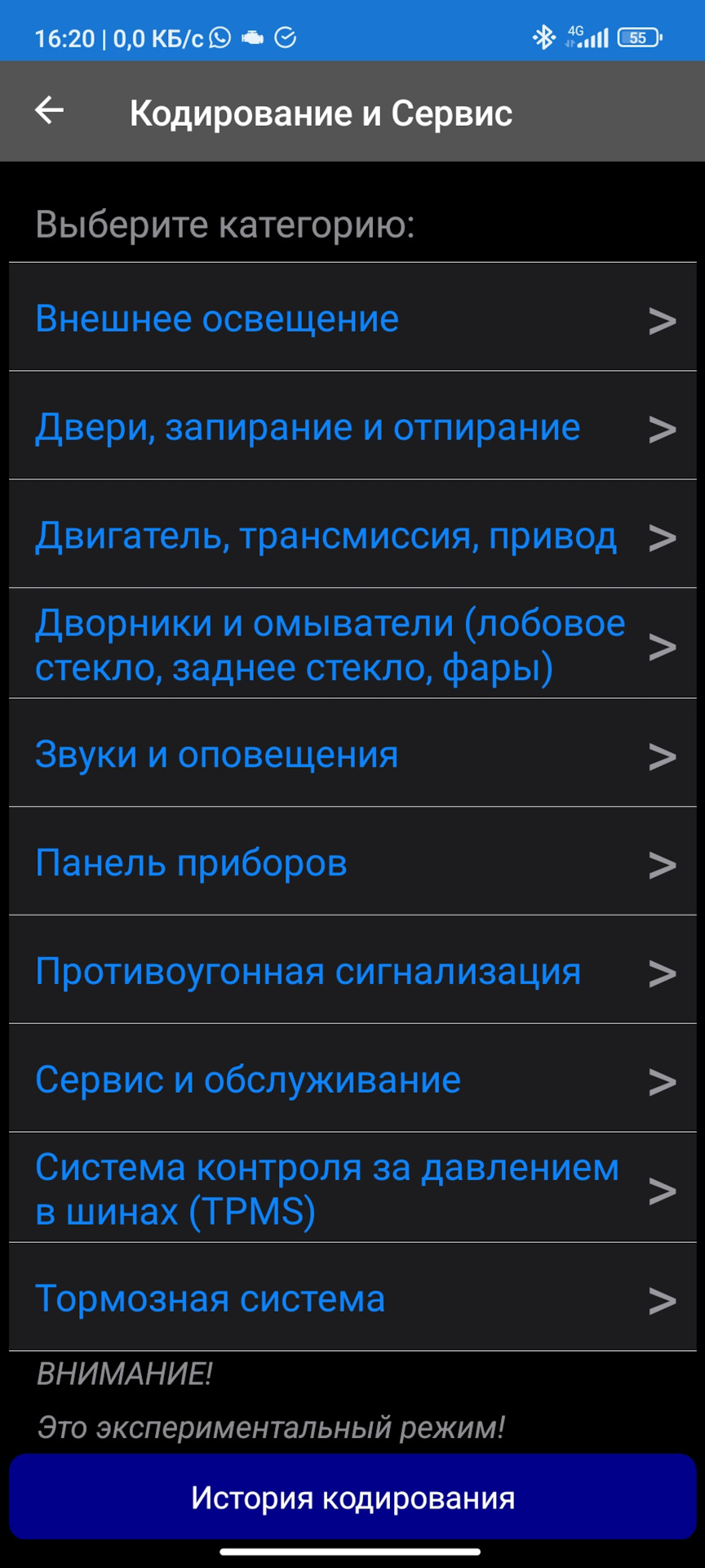

Как я отключил зум не пристёгнутый ремень и не только. Пользуюсь стареньким OBD на двух платах. Даже не знаю какой версии. Но у меня про версия (не помню точно 300 или 400.р.в год). Дальше по фото подключаем. Заводим "Тирекса". Я, включил подсветку панель приборов, отключил заданий дворник. Отключил пищялку ремня(там значение 0 ставил). Закрывание двирей пока не победил. Надо разбираться возможно на сигнализации у меня стоит. Всё просто.
